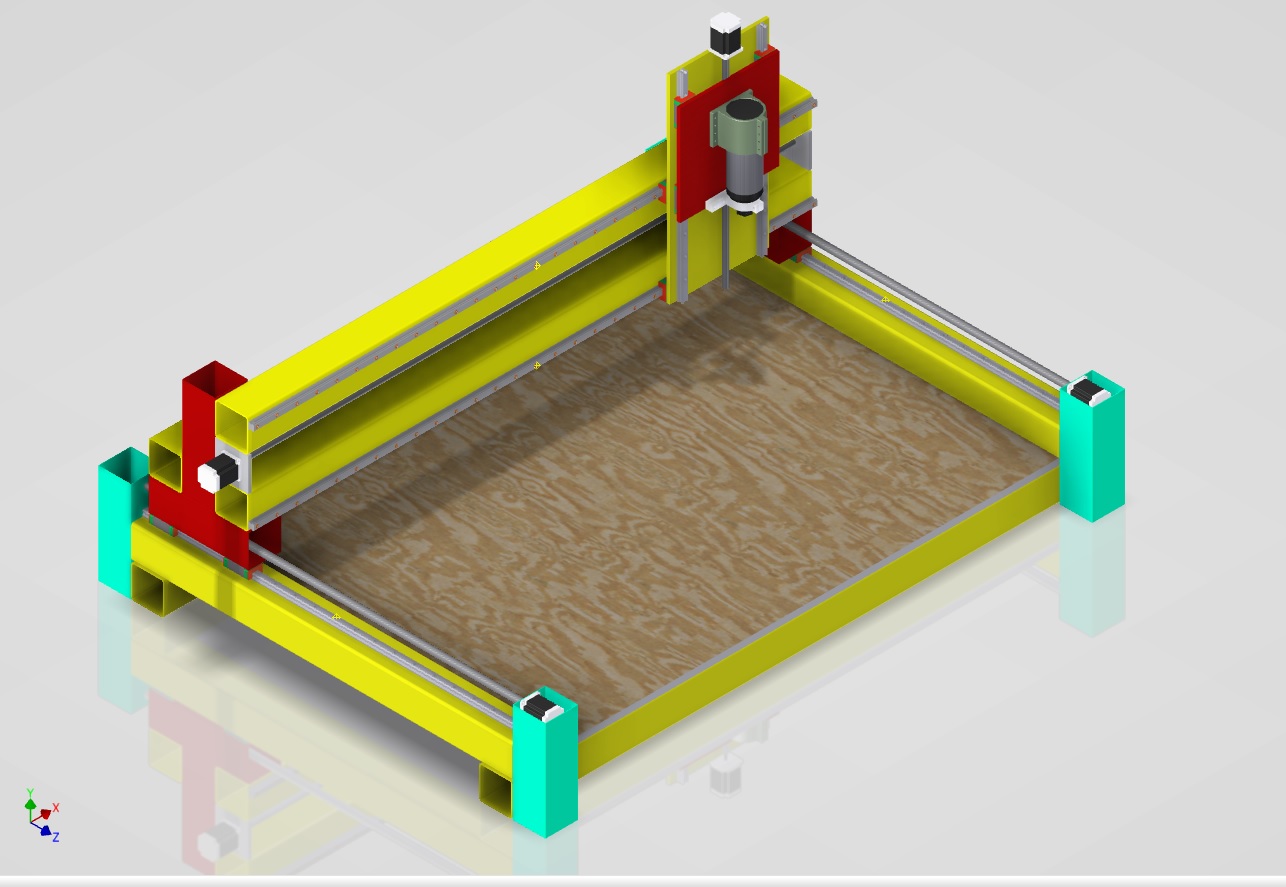

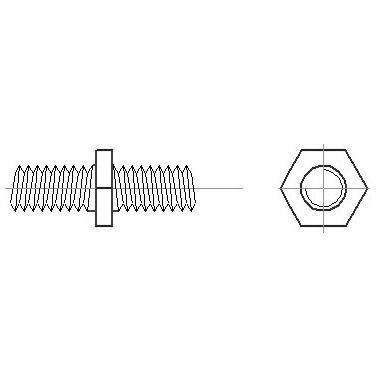

В процессе рисования станка появляется всё больше вопросов, думаю над выравнивание поверхностей под направляющие.
Есть два вороса, имеют ли право на жизнь такие варианты:
1) К трубе привариваются гайки/нарезается резьба (хватит ли 4мм стенки трубы пока в раздумьях , может вообще поищу термическое сверление с накаткой резьбы), и привинтить/выставить болтами сверху стальные пластины 10мм с фрезерованным пазом под направляющие.
Хватит ли жесткости такой конструкции "на болтах" ? Хватит ли (и получится ли бообще) ,если залить под плиты полимер/бетон.
Как-то так примерно. (265991 просмотр) <a class='original' href='./download/file.php?id=21951&mode=view' target=_blank>Загрузить оригинал (53.73 КБ)</a>
только вместо болтов стяжки
примерно такие (265990 просмотров) <a class='original' href='./download/file.php?id=21952&mode=view' target=_blank>Загрузить оригинал (31.08 КБ)</a>
примерно такие

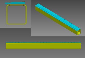

2) Имеет ли право на жизнь такой метод выравнивания плоскости под направляющие (словами сложно объяснить так что то же картинка ):
По идее если получится всё выставить , те бугры что выпирают будут светиться и если их убирать до момента пока вся поверхность не засветится , то должно получится достаточно ровно.
Наданный момент идея такая :
стол 1500х1000 (266010 просмотров) <a class='original' href='./download/file.php?id=21934&mode=view' target=_blank>Загрузить оригинал (161.57 КБ)</a>
стол 1500х1000
Пока мелочи не прорисовывал , есть возможность портал сделать из профильной трубы 300х300х6 .
Пинайте :)
Под вечер бошка совсем не варит , жду советов профессионалов , пока недорисовал :freak:

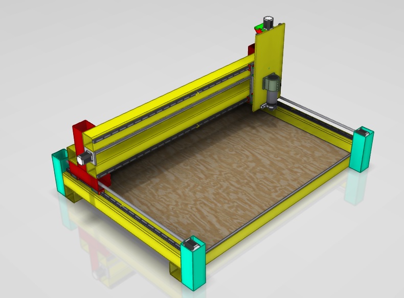

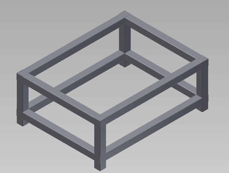

Наверное ждать дальше нечего ,пора начинать.
На выходных поеду узнавать почем мне такой стол сделают :)
стол наверное будет такой (265973 просмотра) <a class='original' href='./download/file.php?id=21963&mode=view' target=_blank>Загрузить оригинал (64.79 КБ)</a>
С мелкими деталями буду разбираться по ходу дела :thinking:
тока щас заметил что у меня Z по-идиотски стоит, поменял местами пластины:
321.jpg (265967 просмотров) <a class='original' href='./download/file.php?id=21964&mode=view' target=_blank>Загрузить оригинал (84.75 КБ)</a>
Re: Хочу чпу фрезер
night_cow писал(а):По идее если получится всё выставить , те бугры что выпирают будут светиться и если их убирать до момента пока вся поверхность не засветится , то должно получится достаточно ровно.
когда уровень поставишь и попробуешь - поймешь что идея дохлая.
Re: Хочу чпу фрезер
night_cow писал(а):только вместо болтов стяжки
Можно просто сделать несколько болтов, одни шляпками будут отжимать одну трубу от другой, другие наоборот поджимать. Идея таже что и со стяжками, только не нужны стяжки (с двумя разными резьбами и шестигранником по центру (есть ли такие вообще в продаже)) и не надо резать левую резьбу.

Nick писал(а):Можно просто сделать несколько болтов, одни шляпками будут отжимать одну трубу от другой, другие наоборот поджимать.
А работать то будет ? искал но ни разу не видел такого исполнения, полимер стало страшно лить под пластины вдруг прилипнет и при усадке геомертию испортит.
Есть еще идея просто навинтить кучу болтов под направляющей в шахматном порядке, выставляя в уровень поверочной ... чем-нибудь ровным, залить полимером и шлифовать чем-нить мягким до шляпок болтов.
По идее тоже должно ровно получиться , но сложно выбрать.
Так же думал просто прокатать нарезанную трубу на роликах и фрезернуть на FVV-125PD (вроде самое точное из того чем могу воспользоваться, если верить гуглу.Есть еще что-то побольше и зеленое но шильдика не нашел на станке) с перестановками и упорами на отфрезерованную поверхность , но боюсь что к концу трубы от стенки ничего не останется :)
Re: Хочу чпу фрезер
Так если есть фрезер по металлу, зачем что-то придумывать, берешь и фрезеруешь площадки под рельсы и все.
ЗЫ Кстати, когда фрезеровал трубу под рельсы, оказалось, что труба 150х100мм стенка 8мм длинной 800мм имеет в центре провал на .8мм и один бок завален как трапеция на 1.6мм. (Небольшой настольный токарник. #89)

я тут прикинул , если стол 1м куском сварить он 150-200 кг весить будет.
Я такую махину в гараж затащить не смогу , надо наверное продумать сборный вариант=/

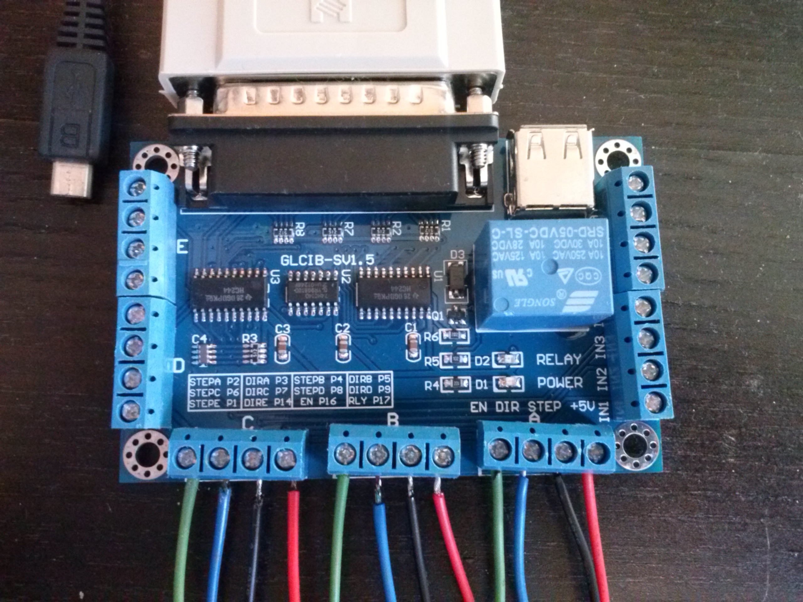

попробую продолжить тему , времени раньше небыло , но я вернулся :monkey: :beer:
приехали моторы и "дилетанту сложные вещи кажутся очень простыми, и только профессионал понимает насколько сложна самая простая вещь",
мач казавшийся самым простым стал сопротивляться гад .
пока изучаю демку , получится - куплю.
Основной вопрос сейчас как заставить его игнорировать ошибки которые он видит ,а я не понимаю :D
P.S. За мех часть не сомневаюсь -там всё просто :rail: :bender: .

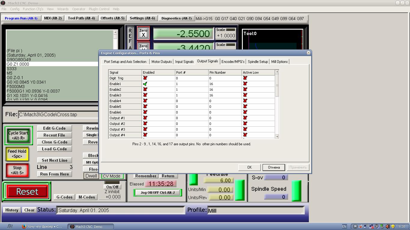

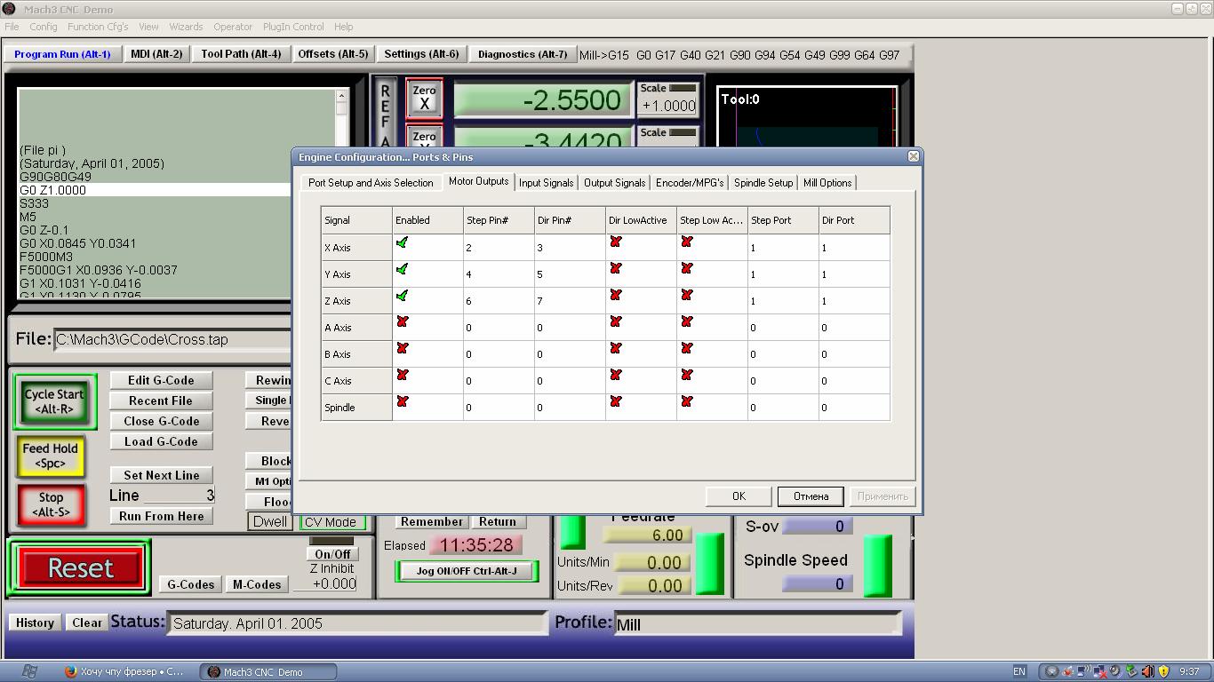

master_70 писал(а):для начала сделай скрин шоты настроек мача . там видно будет чтои как
попробую выложить как можно больше информации , может кто что заметит.
ports &amp; pins (265250 просмотров) <a class='original' href='./download/file.php?id=27240&mode=view' target=_blank>Загрузить оригинал (161.75 КБ)</a>
ports & pins
output signals (265250 просмотров) <a class='original' href='./download/file.php?id=27241&mode=view' target=_blank>Загрузить оригинал (165.08 КБ)</a>
output signals
Как-то так. Моторчики leadshine , а вот контроллер непонятный китайский
Контроллер (265236 просмотров) <a class='original' href='./download/file.php?id=27242&mode=view' target=_blank>Загрузить оригинал (1.22 МБ)</a>
Контроллер
вот он :monkey:
Драйвер (265225 просмотров) <a class='original' href='./download/file.php?id=27243&mode=view' target=_blank>Загрузить оригинал (1.14 МБ)</a>
Драйвер
так провода приходят/уходят на драйвере
P.S. сегодня моторчики почему-то рукой прокручиваются
P.P.S новая проблема , перестали крутиться через ProTuner :think: становится страшновато :?
Re: Хочу чпу фрезер
Может быть напутал что-то с сигналом Enable?
По умолчанию он отключает драйверы (и вал мотора можно повернуть рукой),
но в протюнере есть галочка, чтобы выбрать активный уровень сигнала.
Если отключить драйверы внешним сигналом Enable, то моторы и через протюнер не будут вращаться.

michael-yurov писал(а):Если отключить драйверы внешним сигналом Enable, то моторы и через протюнер не будут вращаться.
Так точно! отвинтил провода контроллера мотор в тюнере закрутился.
Тогда вопрос как правильно подключать , у меня сейчас на Pul+ Dir+ Ena+ приходит 1 провод с платы +5 вольт , а минусы уходят обратно в плату.
Первый моторчик в одиночку работал с тем же подключением , ничего не менял вроде.
P.S. вроде разобрался , в процессе проверки.
P.P.S Поставил в Маче ActiveLow движки встали как вкопанные. Но Г код доходит до третей строчки и встает :wik: в статусе пишет Saturday. April01.2005 что бы это значило.

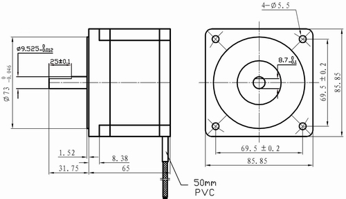

Новое препятствие на пути к моему оЧПУшиванию :thinking: ,
Диаметр вала :stepper: двигателя 9,5 + снята лыска.
86HS35_500.jpg (265105 просмотров) <a class='original' href='./download/file.php?id=27619&mode=view' target=_blank>Загрузить оригинал (41.36 КБ)</a>
а все муфты которые я находил идут с шагом в 1 мм (т.е. либо 9мм либо сразу 10мм), причем под круглый вал.
Поскажите пожалуйста что делать/в какую сторону смотреть :monkey:

night_cow писал(а):Поскажите пожалуйста что делать/в какую сторону смотреть
Отверстие в муфте развернуть до требуемого.

это же 3/8 дюйма, т.е. муфта нужна дюймовая.
