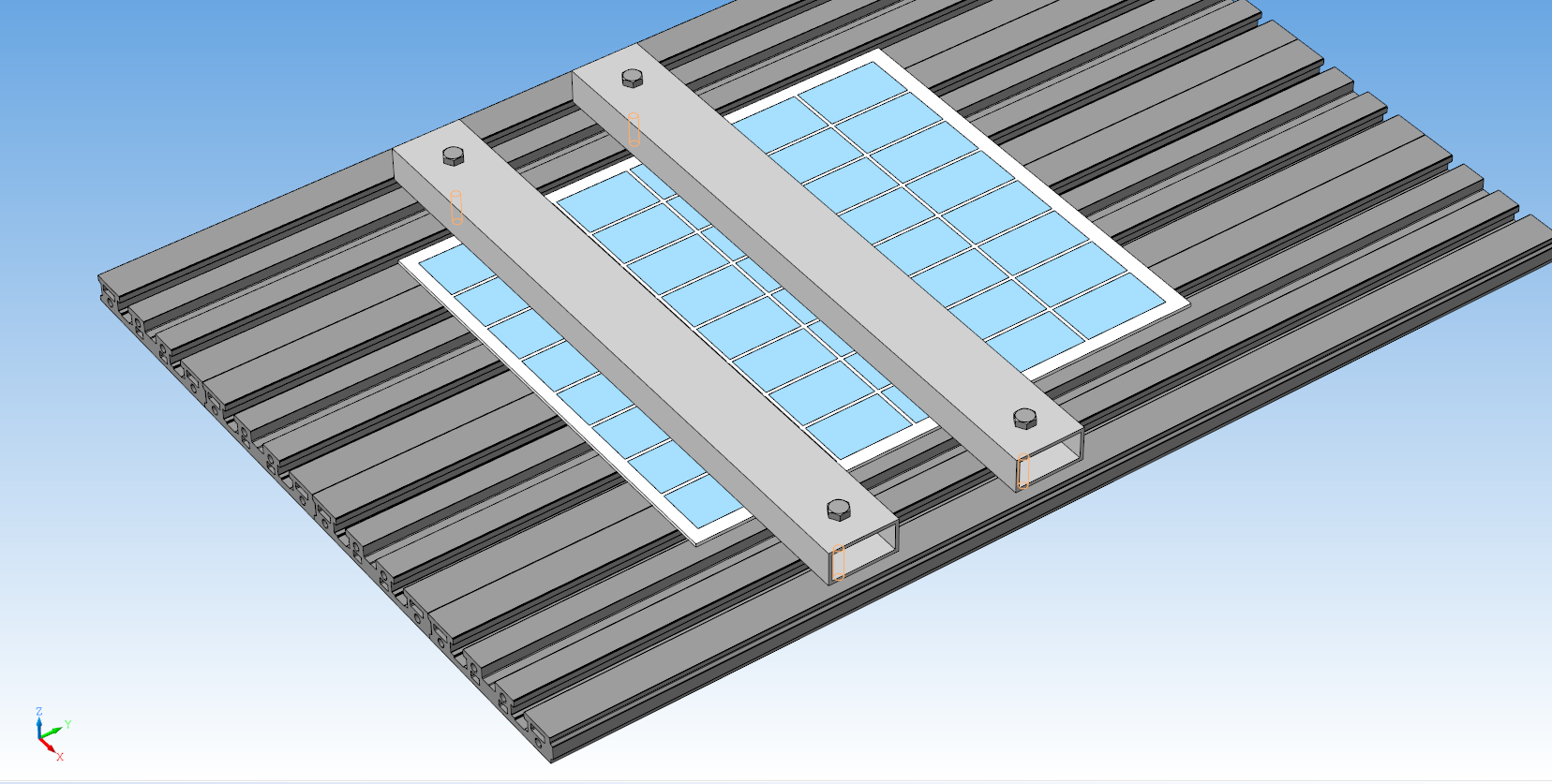

Я подумал, что закреплять лист можно было бы как-то так:
(я только поленился жертвенную подложку рисовать)
Untitled-1.png (2797 просмотров) <a class='original' href='./download/file.php?id=21769&mode=view' target=_blank>Загрузить оригинал (141.12 КБ)</a>
Ну и еще нужно будет подумать о том, как закрепить лист параллельно осям координат станка.
