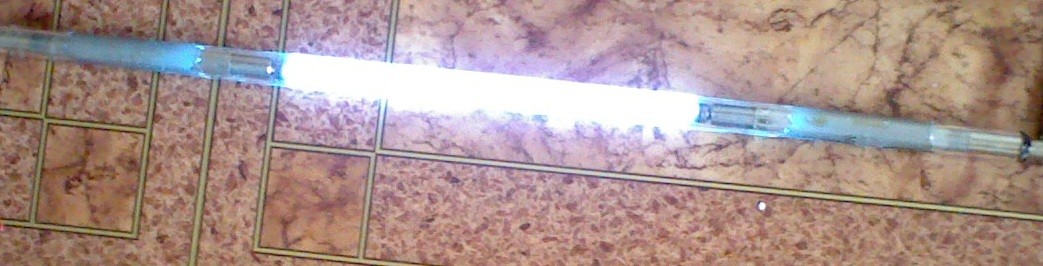

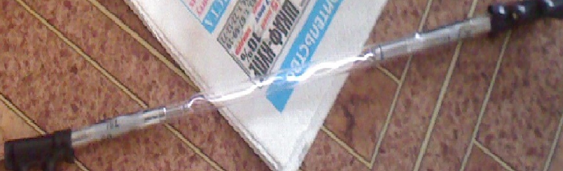

4. Блок дежурной дуги.
Это устройство создано для постоянного поддержания лампы в проводящем состоянии. Т.е. в лампе постоянно горит разряд с низким током (0.01-1А) и довольно большим напряжением(200-2000в). В этом случае для запуска лампы необходимо просто подключить к ее выводам заряженный конденсатор. Использование дежурной дуги позволяет существенно продлить срок службы лампы во всех режимах, особенно при частотах разрядов более 10гц. Импульсная лампа довольно сильно изнашивается, когда запускается непосредственно из холодного состояния. В этом режиме поджигающий разряд создает тонкий жгут плазмы который создает небольшую область проводимости на электродах лампы, через которые в начальный момент времени течет большой разрядный ток конденсаторной батареи. Это вызывает локальный перегрев поверхности электродов и образование микрократеров. При дальнейшем разряде область проводимости охватывает практически всю поверхность электродов, плазма занимает всесь свободный объем колбы, это снижает плотность тока и делает режим работы электродов более мягким. Разряд "дежурной дуги", горящий в лампе, занимает практически весь ее объем и охватывает значительную часть электродов, что значительно влияет на ресурс лампы.
Вот фото разряда поджигающего устройства в лампе:
импподж.jpg (8970 просмотров) <a class='original' href='./download/file.php?id=20894&mode=view' target=_blank>Загрузить оригинал (109.17 КБ)</a>
А вот фото непрерывного разряда в лампе:
дуга.jpg (8970 просмотров) <a class='original' href='./download/file.php?id=20895&mode=view' target=_blank>Загрузить оригинал (91.8 КБ)</a>
Разница видна невооруженным глазом :)

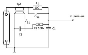

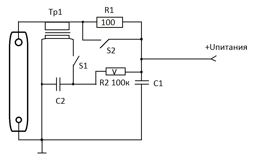

Простейший блок ДД можно интегрировать непосредственно в разрядный контур лампы, выглядит это так:
бдд.jpg (8967 просмотров) <a class='original' href='./download/file.php?id=20897&mode=view' target=_blank>Загрузить оригинал (48.89 КБ)</a>
nERV
Сообщения: 1503
Репутация: 624
Откуда: Ульяновск
Re: Лазеры. Устройство, принципы работы.
Сообщение nERV »
В начальный момент времени емкости С1 и С2 заряжены до питающего напряжения, ключи S1 S2 разомкнуты. Теперь, если замкнуть ключ S1 в лампе произойдет разряд, через резистор R1 и лампу пойдет ток, в лампе загорится дуга. Номинал резистора выбирают исходя из напряжения питания и необходимого тока дуги. После зажигания дуги в лампе (1-5 миллисекунд)можно замкнуть ключ S2, который зашунтирует резистор и через лампу разрядится основной конденсатор.
Этот метод довольно прост, но требует наличия внешней схемы управления. Еще к недостаткам дежурной дуги в целом можно отнести постоянное тепловыделение на лампе. Т.е 10-200 лишних ватт тепла придется утилизировать.
