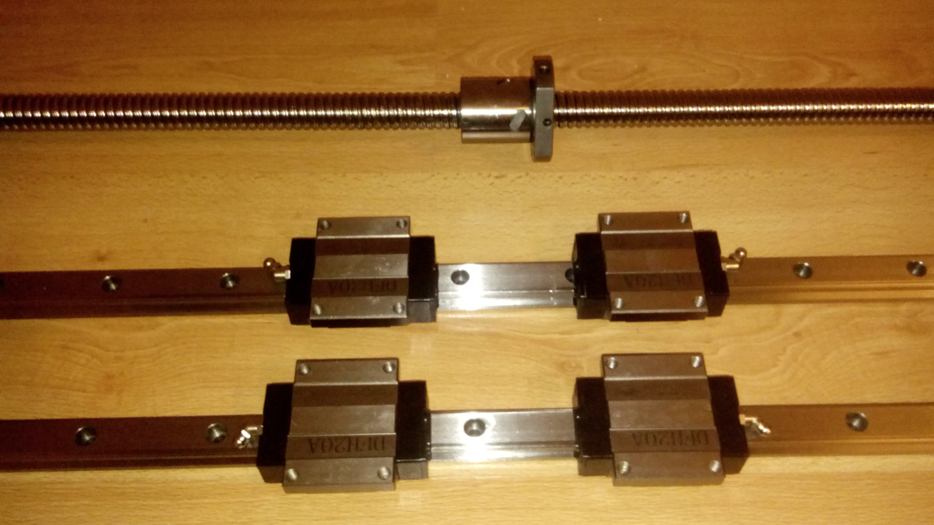

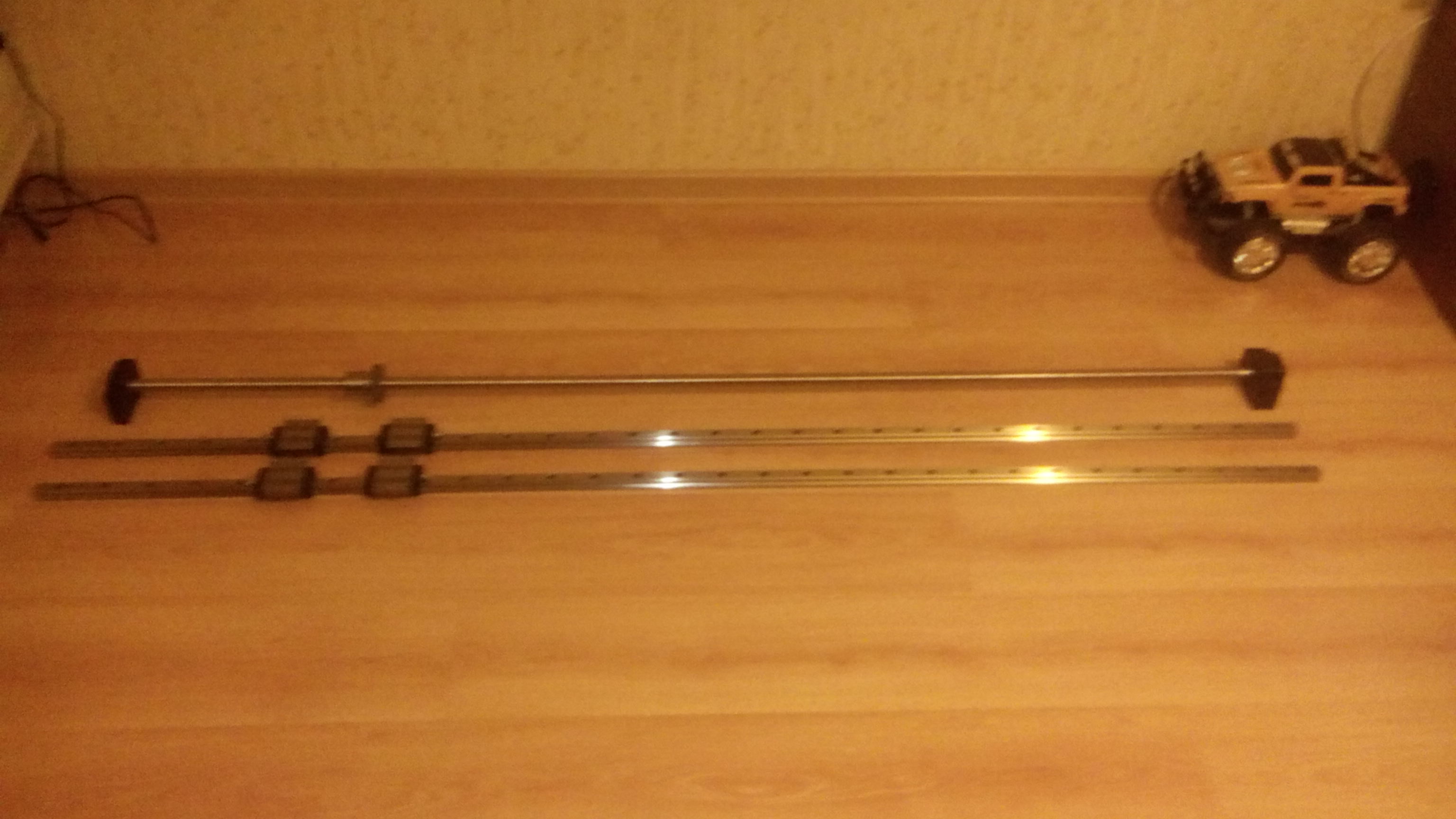

Только сегодня забрал в транспортной посылочку от Деда Мороза.
Рельсы 20-е с фланцевыми каретками и ШВП 2005 с гаечкой и опорами BK+BF.
Длина рельс 1800 мм каждая.
Работы продолжаются :beer_blow:
IMG_20140109_214452.jpg (3108 просмотров) <a class='original' href='./download/file.php?id=23254&mode=view' target=_blank>Загрузить оригинал (490.27 КБ)</a>
IMG_20140109_214526.jpg (3108 просмотров) <a class='original' href='./download/file.php?id=23255&mode=view' target=_blank>Загрузить оригинал (532.52 КБ)</a>
Снимал на телефон, ибо фотик на зарядке (

А машинкой не хочет похвастаться? Или это не тебе? ;-)

Машинке два года уже ))) Не моя :cry:
