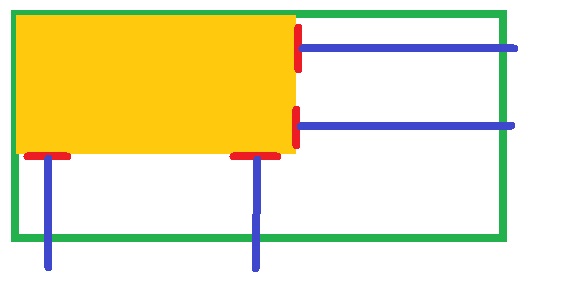

Что то я не могу представить что Вы предлагаете. Можете эскиз какой нибудь нарисовать.

Зеленый измерительный стол
Желтое мин.плита
Красное - измерительные лапки на шарнире
Синие - цифровые линейки
01.jpg (2708 просмотров) <a class='original' href='./download/file.php?id=19224&mode=view' target=_blank>Загрузить оригинал (19.95 КБ)</a>

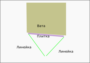

Примерно так:
А параллельность в скольки плоскостях надо замерять?
rect3010.png (2707 просмотров) <a class='original' href='./download/file.php?id=19225&mode=view' target=_blank>Загрузить оригинал (23.43 КБ)</a>
У Афтаева проще в реализации!

Nick писал(а):У Афтаева проще в реализации!
только лапки надо как у тебя сделать - одну большую плитку.

Спасибо за эскизы.
Изначально была именно такая реализация уже закуплены магнитные линейки, но потом передумали. Линейки сломают, лапки оторвут. Есть желание сделать так чтобы реже обслуживать, а то там придется с ними находиться.

DrDWoo писал(а): Линейки сломают, лапки оторвут.
Так они должны быть выдвижными. Положили мин. плиту кнопоШку нажал лапки выдвинулись, измерили, напечатали результат, задвинулись. Можно все закрыть так что лапки не видели операторы.
Сообщения: 22776
Re: Координатно-измерительная машина
Или просто лапки поставить на рельсы, чтобы не отломали, а линейки вообще под стол запихать...

Габариты ваты разные, не известно куда ставить линейки.

С двумя линейками можно поступить так: ставим большую планку и ей измеряем сторону, потом со второй стороны второй планкой...

Предполагаю если делать в ручную перемещения и установку линеек, тогда неизбежны перекосы. Которые убьют всю точность линеек.

DrDWoo писал(а):Предполагаю если делать в ручную перемещения и установку линеек, тогда неизбежны перекосы. Которые убьют всю точность линеек.
линека должна ездить по рельсе, хотябы круглой.
