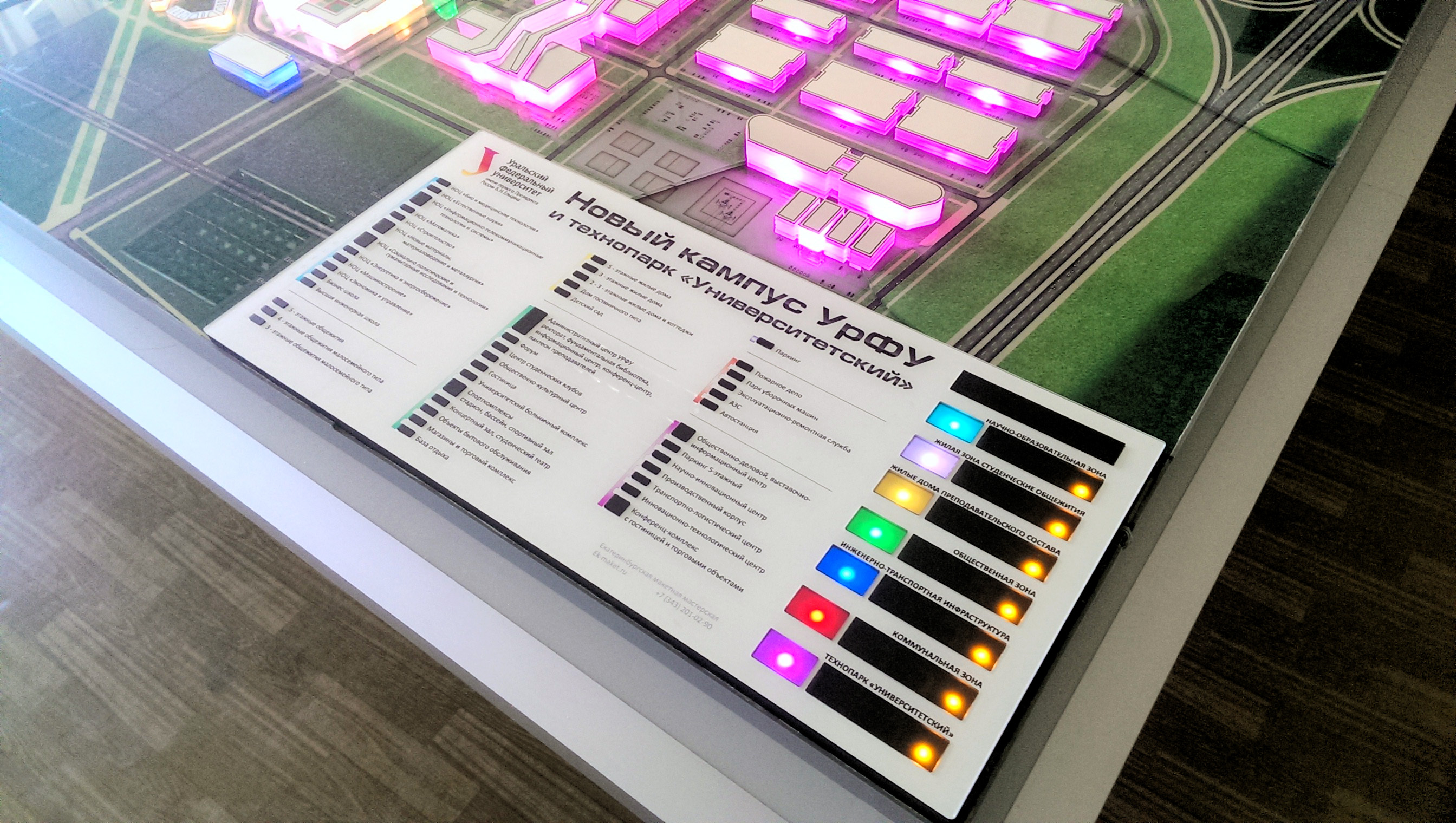

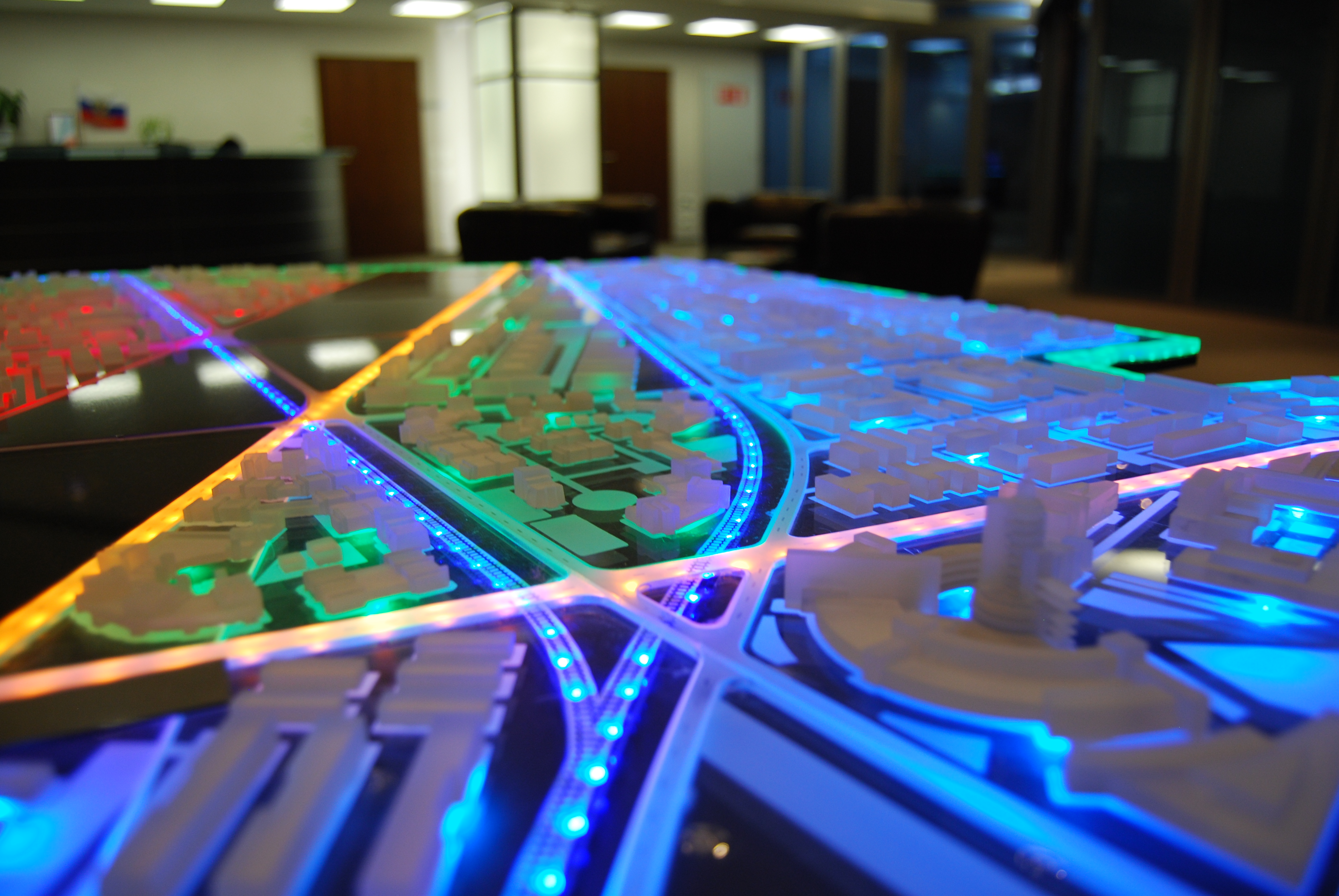

AndyBig писал(а):Матовый материал.
В реальности все не так просто...
Я в макетах часто использую светодиодную подсветку, и знаю, что это очень не простой вопрос.
1 306.jpg (3011 просмотров) <a class='original' href='./download/file.php?id=36271&mode=view' target=_blank>Загрузить оригинал (3.79 МБ)</a>
5.jpg (3011 просмотров) <a class='original' href='./download/file.php?id=36272&mode=view' target=_blank>Загрузить оригинал (267.15 КБ)</a>
IMAG0217.jpg (3011 просмотров) <a class='original' href='./download/file.php?id=36273&mode=view' target=_blank>Загрузить оригинал (1.1 МБ)</a>

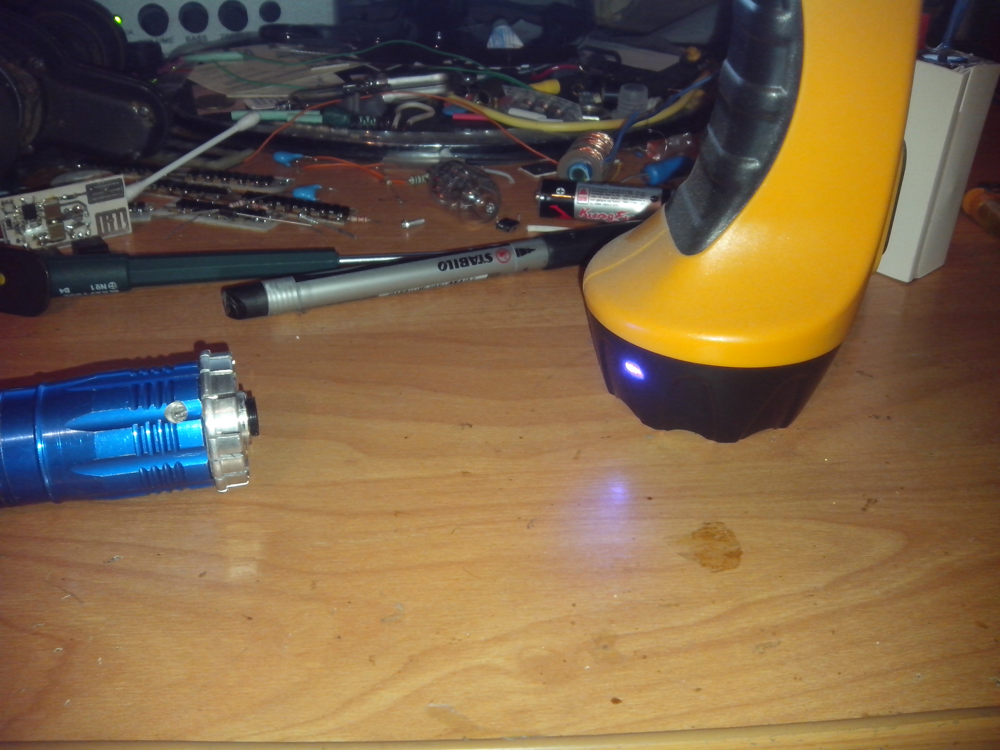

nERV
Сообщения: 1503
Репутация: 624
Откуда: Ульяновск
Re: Электроника
Сообщение nERV »

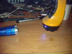

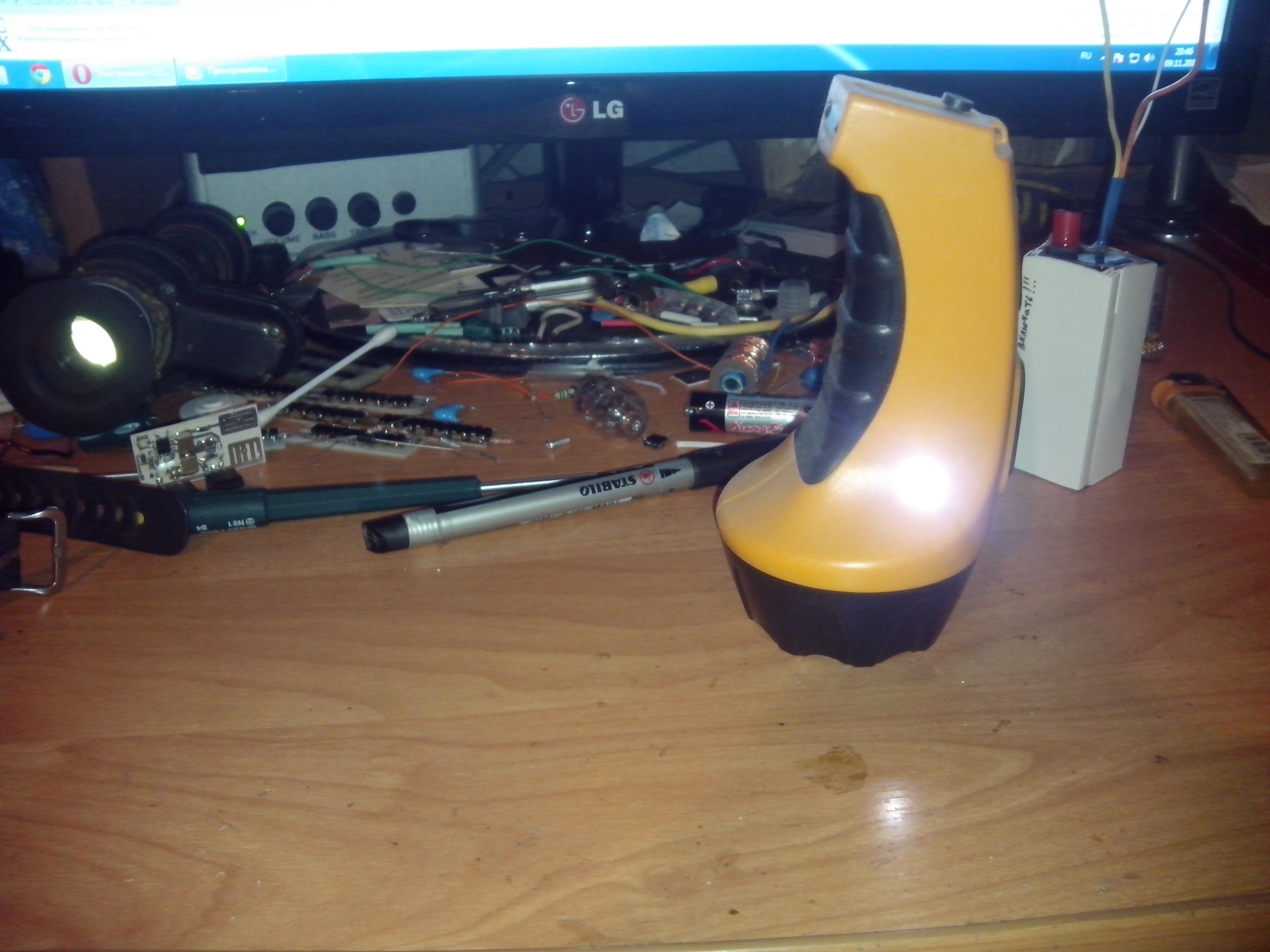

Можно попробовать добавить в эпоксидку какого-то красителя, например родамина, и подсвечивать это дело уф светиками.
Вот к примеру. На фото пятно 405нм лазера на черном и желтом пластике. Желтый пластик светится ослепительно ярким белым светом.
IMG_20141109_204425.jpg (2960 просмотров) <a class='original' href='./download/file.php?id=36297&mode=view' target=_blank>Загрузить оригинал (651.69 КБ)</a>
IMG_20141109_204436.jpg (2960 просмотров) <a class='original' href='./download/file.php?id=36298&mode=view' target=_blank>Загрузить оригинал (608.44 КБ)</a>
Re: Электроника
Rafiq писал(а):как сделать гигантские семисегментники
В обычных ЖК-мониторах всего две линейные лампы сверху и снизу от экрана обеспечивают достаточно равномерную засветку всей площади. Для этого служит специальный растровый светорассеиватель.
Если вытащить такой рассеиватель из дохлого монитора, распустить на вертикальные полоски, поставить сверху и снизу по светодиоду, то можно сделать сегменты высотой хоть с экран несчастного моника :)

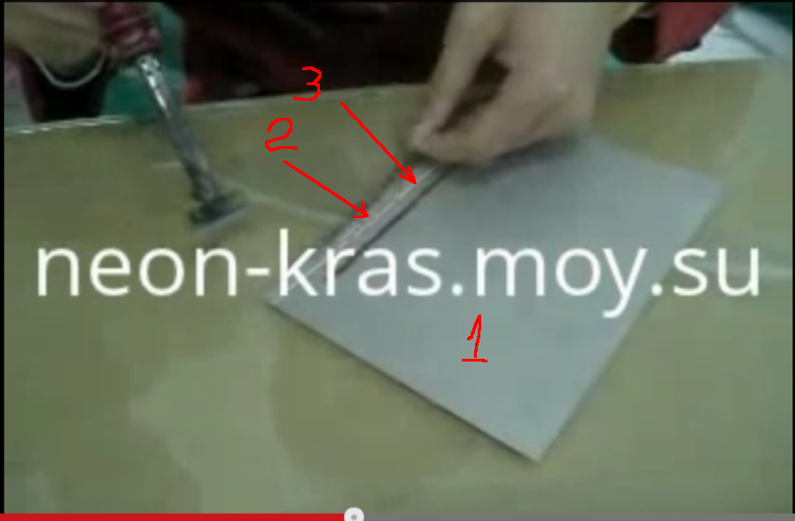

Re: Электроника
Это он клеит контакты к встроенным электродам.
Посмотри внимательно: на листе имеются оба электрода - один почти во всю площадь листа (1), а второй в виде полоски по краю (2), между ними светлая полоса (3) видна.
