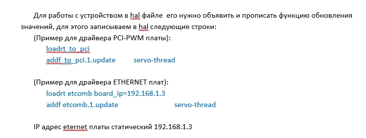

Новые интересности наметились и вопросы, которые были на подходе.
Включил сегодня компьютер, смотрю сетевые настройки тю тю...
Установил еще раз сетевой драйвер, проверил - работает, перезагрузил комп, точно сеть пропадает.
При вызове pncconf wizard, в результате его работы и создаются если правильно понял файлы в папке linuxcnc, если в .hal файле сделать указание на новую плату Pincet, при работе визард программы как то плата эта должны быть видна в полях "имя платы" и "firmware"? Или все эти пляски с подключением платы должны проходить мимо pncconf wizard? Опять же после работы программы настройки в .hal файле видны данные по плате которую надо выбирать в обязательном порядке.
Сейчас смотрю тестовый .hal файл, там сигналы PWM явно указаны точки выхода, etcomb.1.PWM.out_scale1 1, wizard видит эту плату, или все вручную надо делать?
Что то типа - что первично - яйцо или курица?

вся конфигурация Линукса настраивается в текстовых конфигах. То что ты прописал в консоли команды - дало настройки сети до перезагрузки. А чтобы они "сохранились" - их надо писать вручную в конфигах. Или воспользоваться networkmanager в трее (где часы).
визард работает с LPT портом. Еще его научили работать с картами Mesa.Урри писал(а): При вызове pncconf wizard
Все остальные железяки описываются вручную. Там в принципе ничего сверх сложного. Одну ось сделаешь, остальные через копирование и замену символа.

Какая то у вас каша в голове, разложить все по полочкам. Сначала сеть. Карта должна пинговаться без всяких линуксСнс. Просто из системы. Добейтесь этого, даже при перезагрузке. Затем установите драйвер. Возьмите текстовый конфиг. И запустите его. Если это заработает, на основе этого можно двигаться дальше. И для общего понимания почитайте тему по настройке PinCET с 36 страницы
, пару страниц.

вообще hal файл это по сути "электрическая схема", где описаны компоненты и их соединения, текстом.
есть даже вот такой графический редактор https://github.com/dev-git-usr/HAL-Editor
только поставить его для не-программиста наверняка ещё более нетривиальная задача чем разобраться в hal )

Да все понятно для чего hal, вопрос в работе визарда что он делает и что умеет.
Посмотрите на стартовые вопросы - при нормальном описании того что надо делать с платами, их не было бы от слова совсем.
Вот сейчас буду сидеть разбираться с халом, и сопутствующими вопросами, которые не видны их тестовых файлов. Как говорится - гладко было на бумаге.... легкой прогулки точно не получится как в случае с подготовленными чпу.

это ж с какими? вот у меня стойка 990t лежит. там инструкция на 150 страниц мелким текстом. Пока ее не изучишь - не запустишь.
ты почитай тему про эту стойку, там народ не может револьверку запустить без помощи китайцев. Думаешь синумерик или фанук проще запускается?
Основная информация есть в 1 сообщении темы про настройку. Что мешает начать оттуда - мне не понятно.
Просто тебе хочется чтобы нажал кнопочки мышкой и тебе прога все сгенерировала.. Это вам в винду, там плати бабки и за тебя все сделают.
Ставь LPT порт и пользуйся визардом, че еще сказать то )
я тут 2 скриншота просто оставлю

Re: Вертикальный фрезерный станок производтва ГДР, поле 600х400
Походу все заработало
