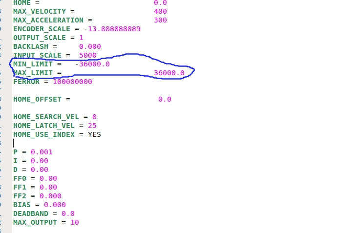

Теперь GEBUG показывает правильные координаты, но появилась еще одна засада. Прога ругается на строку G90:
"Linear move on line 26 would exceed joint 2's positive limit"
Сообщения: 8167
Репутация: 1589
Re: Программная корректировка пропуска шагов
Сообщение nkp »
в твоем ини файле есть ограничения для осей...
вот например:
Выделение(030).jpg (2515 просмотров) <a class='original' href='./download/file.php?id=17767&mode=view' target=_blank>Загрузить оригинал (101.78 КБ)</a>
ошибка говорит о том ,что ты пытаешься "выехать"за пределы обозначенного диапазона (строка 26 твоего файла)
