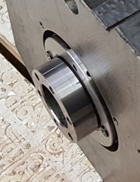

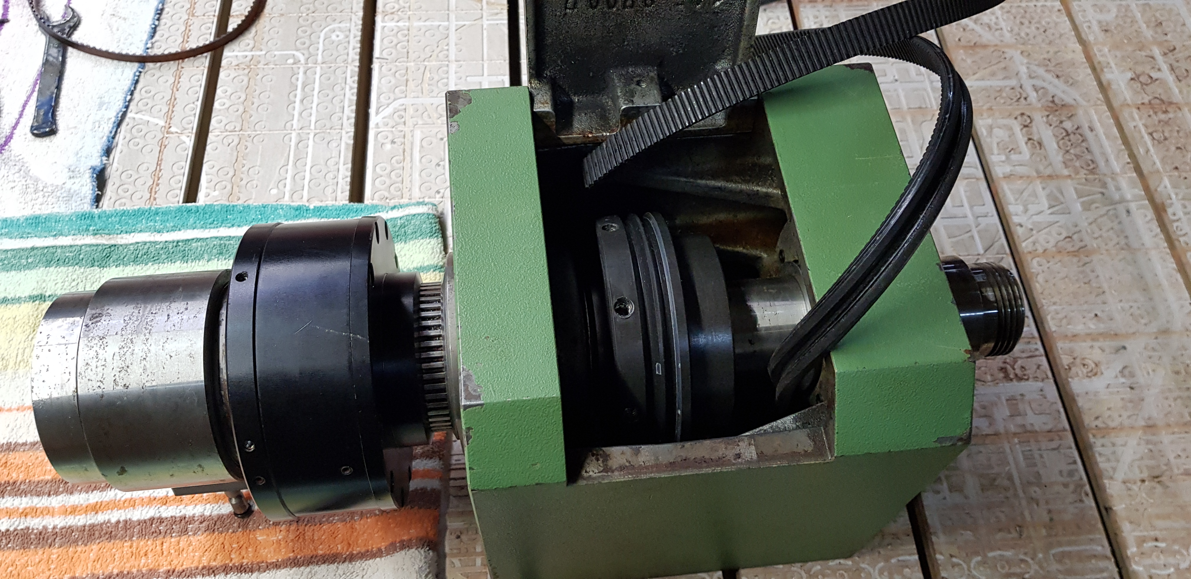

Очень сильно раздражает расположение приводного шкива с ремнем внутри бабки. Замена ремня - разбор бабки, тревожить посадки подшипников.
Торец шпинделя имеет резьбовые отверстия для крепления пневмопривода шомпола. Задумался проточить шкив для посадки на шпиндель, а второй торец для посадки пневмопривода. Этакий переходник-шкив. Таким образом ремень наружу вывести.
Предполагаю, точность этих работ должна быть очень высокой. Иначе конец пневмопривода мотать будет неслабо...
Или забить на это и надеяться на качество ремня? Оплатил недавно, жду доставку.
Ремень зубчатый (HTD) 896 H8M, MITSUBOSHI, ширина 30 мм.
Кто что скажет?

Re: Шпиндельная бабка Schaublin 102 CNC и новый проект станка на её основе
obuhus писал(а): Замена ремня - разбор бабки
Не обязательно, но есть нюансы...
Не для обратного хода. но я рискнул, так как под нагрузкой не часто понадобится обратный ход.
alex_sar
Сообщения: 1421
Репутация: 315
Сообщение alex_sar »
obuhus писал(а): Или забить на это и надеяться на качество ремня
Однозначно забить. Ремень наверняка не зря там внутри, если поставить с краю - он добавит вибраций.
А жить он будет долго.

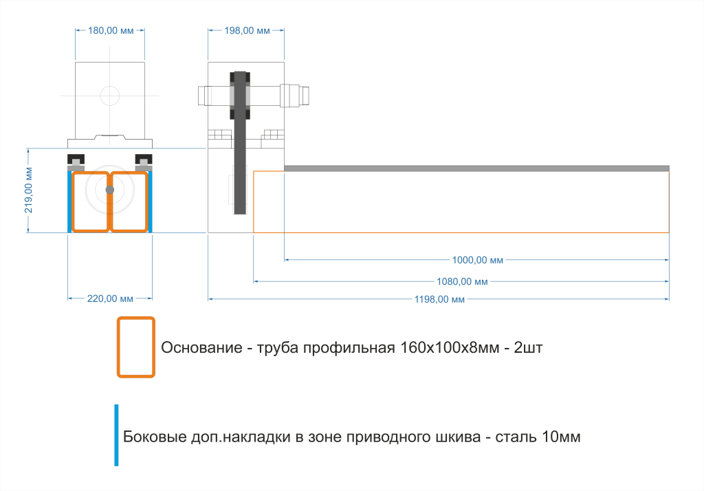

ОООчень примерная болванка станины на картинке. В основании думаю добавить по принципу деревянного - см. картинку ниже. Видится клевым и стабильным.

Так себе вариант. Ретро блин)))
Наклонная компоновка с треугольной в сечении станиной то что надо. Достался мне по случаю клон mazak slant turn. Сейчас разобраный стоит. Если интересно, могу завтра скинуть фотки. Там сделано все правильно

mikehv писал(а): 20 дек 2021, 22:06 Так себе вариант. Ретро блин)))
С большим интересом! Особенно, если сварная.
На самом деле я тоже наклонную планирую. Читал такие жестче и по своим ощущениям тоже). Да и компактнее оно.
Пока конкретного проекта не начертил, не планировал афишировать) Про жесткость станины думаю, исходные материалы соответственно.
Повернуть на бок жесткое уже значительно проще...
