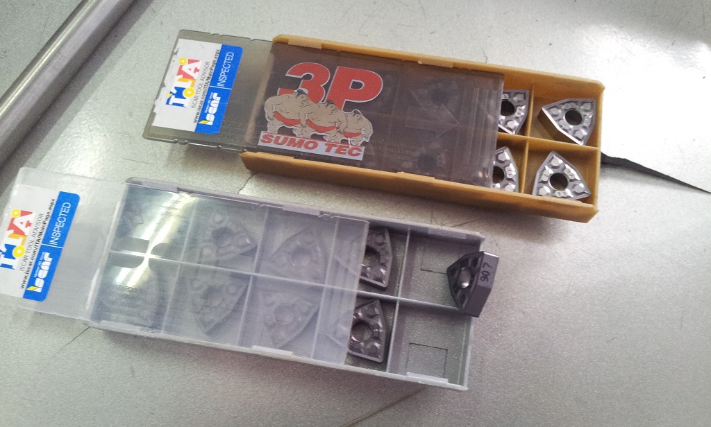

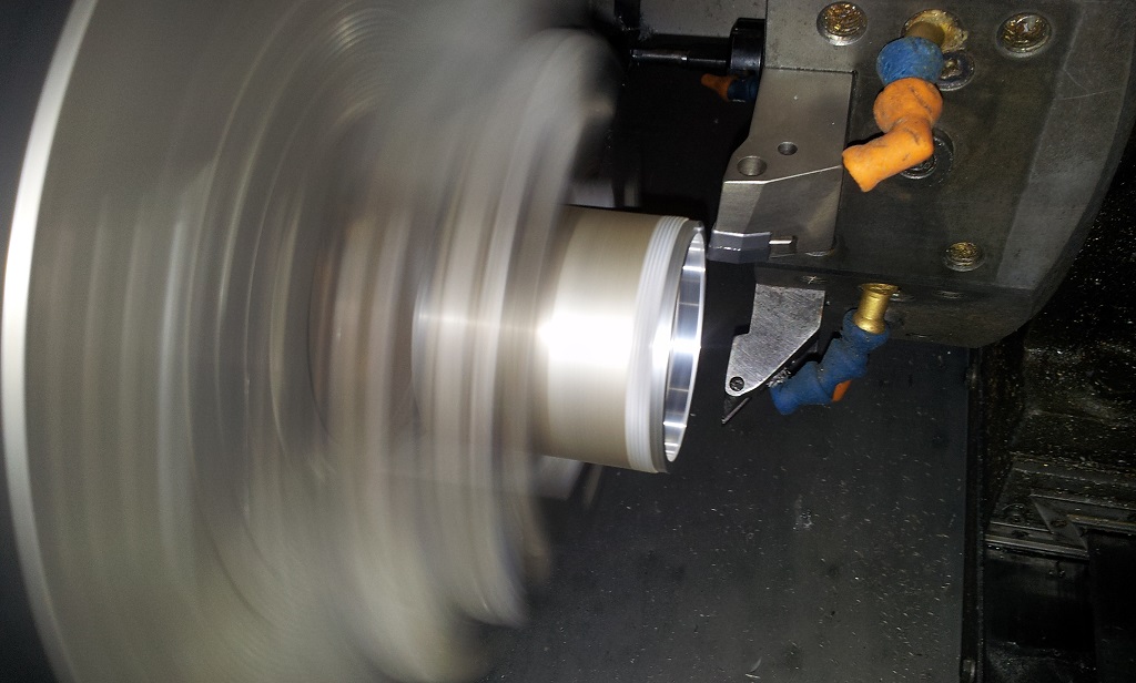

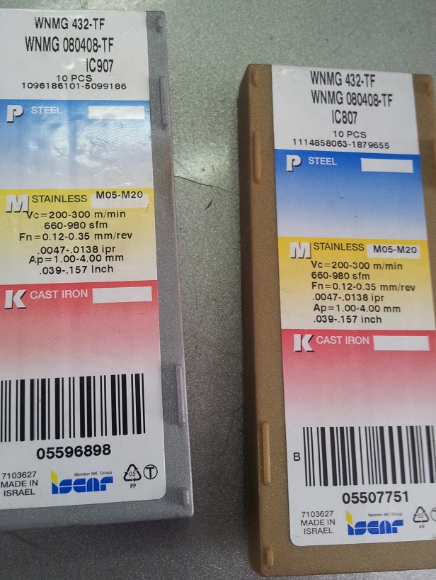

на токарке, решил перейти на тригон, державка и резцы лежат уже более года.
я и раньше пользовался резцами ISCAR, но ЭТИ ходят и ходят.... одной стороной работаю уже больше двух недель!!!
ободрал ей железа килограмм 150, бронзы, алла, а щас работает как чистовая на нерже!!!
ВЕЩЬ!!!

NightV писал(а):решил перейти на тригон
эт шо за зверь такой?
Re: Хороший инструмент
тут их так называют, треугольные, как на фоте, 3 рабочие грани, с двух сторон, получается 6 рабочих сторон

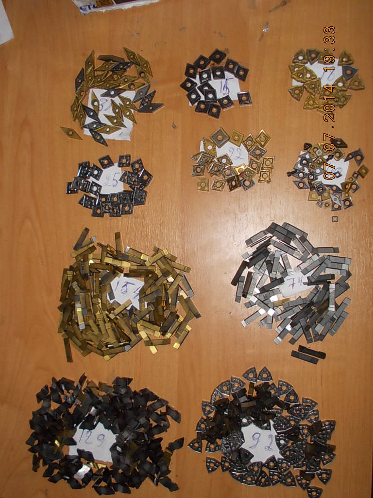

у меня есть похожие пластинки безымянные 92 штуки
