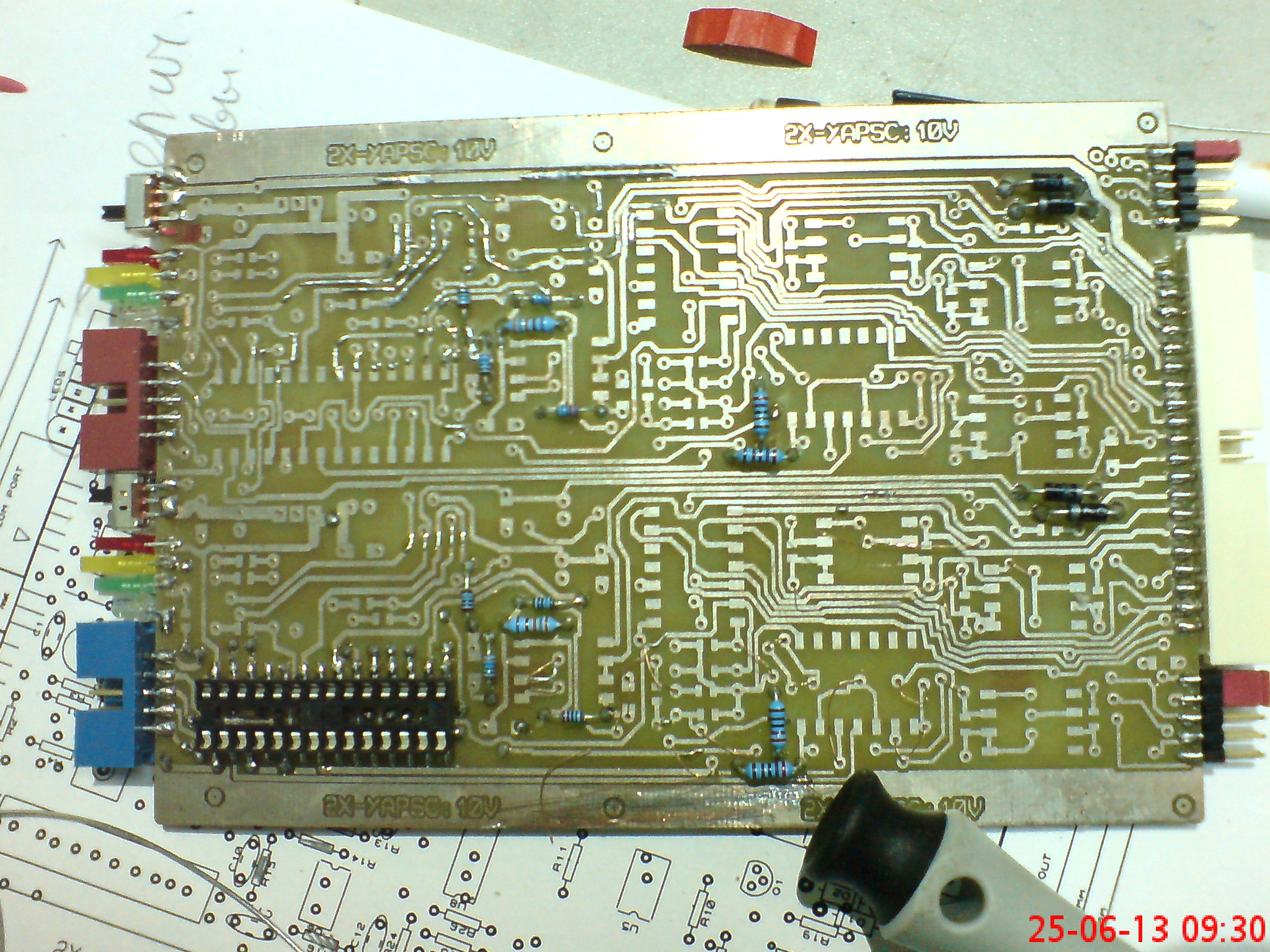

Всем здравствуйте. Вот тестирую одну из сделанных плат япса, и назрел вопрос такого плана. По схеме номиналы резисторовR12, R13, R14, R15, R16 отличаются от указанных номиналов на печатке, с чем это связанно и что нужно ставить, по схеме или по печатке? Вопрос назрел по причине не совсем корректной работе сервы. При любых настройках пида серва в одном направлении крутит нормально (при отпускании клавиши сразу останов), а в другую сторону после отпускания клавиши ,ещё делает несколько оборотов на маленькой скорости. С чем это может быть связанно? Было бы не плохо если бы кто ни будь помог, объяснил по блочно как работает япс, тогда можно было бы и осциллографом полазить.

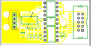

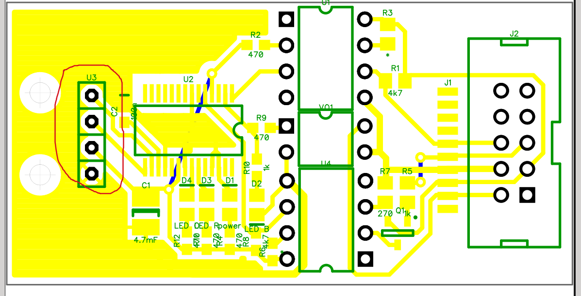

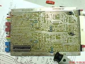

Вот фото печатки на двухканальный япс для дип корпусов чипов и возможностью впаивать рассыпуху как смд, так и обычных. Для одного канала достаточно на одну половину платы не впаивать компоненты. Плата на фото ещё в стадии сборки. Плата спроектирована для размещения в корпусе от жёсткого диска, правда в силу того, что геометрическая конфигурация внутри самих дисков различна, то корпус нуждается в не больших фрезерных операциях. Радиатором для стабилизаторов служит корпус. Коммуникация с периферией осуществляется через 40 пиновый шлейф с тыльной стороны и двум 10 пиновым сом портам, расположенным с противоположной стороны. Ну в прочем я хотел подготовить более оформленный вариант, так сказать с пошаговой иллюстрацией сборки, прошивки, настройки и т.д , но вижу времени займёт это не мало, поэтому вот может кому такая идея приглянется, я без проблем поделюсь печаткой. Только там не много накосячил с расположением б,э,к транзистора, но это не проблема. Плата не имеет отверстий для чипов, идея монтажа сама по себе не стандартна для этих корпусов, и первоначально задумкой было использовать панельки с загнутыми выводами для поверхностного монтажа, что достаточно быстро сделать. Так же можно согнуть ножки на чипе до утолщения и припаять поверхностным способом. С панельками накладочка получилась, из-за китайского брата качества. Как оказалось, на панельках нельзя гнуть ножки прямо у корпуса, сразу отламываются, один изгиб и всё, дальше рулетка, многие ножки даже одного не переносят, при малейшем приложении силы в обратном направлении сразу отламываются. Я же перед проектированием платы, для проверки идеи согнул ножки, и не один раз на панельках ещё тех, когда делали качество. Но ни чего, выходом из ситуации является изгиб ножки в миллиметре от поверхности корпуса панельки, тогда изгиб не несёт преломления и является более покатистым. В связи с этим конечно проще наверное разработать монтажку под отверстия, но я этим в ближайшем будущем заниматься не буду. На этой печатке отсутствуют так сказать проблематичные для исполнения моменты, к примеру такие как очень узенькие дорожки и маленькие пяточки, что является удобным для начинающего или среднего порядка практиканта, как в пайке, так и не посредственно в изготовлении платы. За профессионалов монтажников я молчу. Печатку делал в протеусе, которая мягко говоря была подарена мне интернетом, по этому в ней автоматическая разводка оказалась со страшным глюком, а время уже было потрачено на освоение азов и проектирования не стандартных размеров монтажных площадок для чипов, ну и размещение и т.д Так что решил не прыгать с одной программы на другую, а развёл печатку так сказать ручками.
