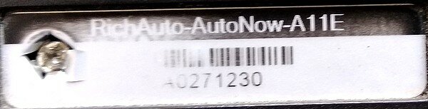

Yurec66
Лодочник писал(а): Врешь, нет такого в первом посту...
Соврал, каюсь. Это в другой ветке выставлял. Если админы не накажут , то здесь продублирую
и шпиндель
и пульт
f4.jpg (3586 просмотров) <a class='original' href='./download/file.php?id=187380&mode=view' target=_blank>Загрузить оригинал (21.75 КБ)</a>

Yurec66
Сегодня подключил Read S и в дополнительном меню появилось это
Screenshot_20201010_164642.jpg (3566 просмотров) <a class='original' href='./download/file.php?id=187411&mode=view' target=_blank>Загрузить оригинал (240 КБ)</a>
Получается, что скорости не настроены ? И в любом режиме работает на максимум?
