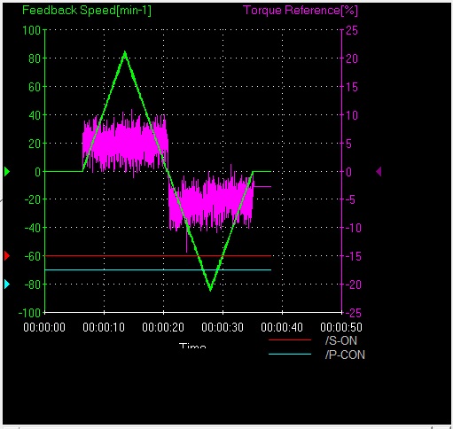

С большими скоростями вроде разобрался, теперь к главной проблеме - низким скоростям. Эти сервы (с номинальной скоростью 3000 и максимальной 6000 rpm) вообще-то не предназачены для двиганья осями (для этого есть высокоинерционные моторы с 1500 rpm и в два раза выше моментом). В идеале, ну и исходя из опыта некоторых форумчан (Hunter), эти сервы лучше отстраиваются, если использовать редукцию 1:3 или даже 1:5 - тогда они работают в более высоком диапазоне оборотов и "чувствуют себя" получше в нижних диапазонах.
На этом станке сделать редукцию довольно сложно (но не невозможно), так как они компактный, и не хотелось бы увеличивать габариты и поиметь торчащий мотор за краем станины или шестерни ременного редуктора. Эксперимент доказал, что вцелом момента 750W двигателя более чем достаточно (теоретические рассчеты показывали, что 400W тоже было достатчно) для движения осью. Но мне надо обеспечить нормальную работу в основных режимах - супер низкие обороты. Доспустим подача 0.01мм/оборот при частоте вращения шпинделя 1000 rpm, дают 10 rpm мотора. Другие режимы тоже близки к этой скорости вращения винта подачи.
Для экспериментов в Jog режиме проблематично выставить скорость 10 rpm, так как это максимальная скорость, ограничение которой рассчитывается исходя из разрешения энкодера и соотношения электронной редукции. В моем двигателе энкодер 13-битный, т.е. 8192 тика на оборот, поэтому выставить максимальную скорость ниже чем 150 rpm не получается. Поэтому, просто воспользусь длинной фазой разгона до этих 150 rpm, он происходит по линейному закону. Т.е. в Jog-режиме можно выставить время разгона, например 10 сек, и на сервопак будет подаваться управление от 0 до 150 rpm в течение этих 10 сек. Если тревел короткий, то можно разогнаться не боле 10 rpm. Вот так я и сделал. Например, на видео ось ползает на 0.2 мм туда-сюда, разгоняясь к середине пути до 10 rpm.
https://youtu.be/fTx-n5W7NKE
Неточность оси (0.18 вместо 0.2), полагаю, из-за китайского винта ШВП. Ось возвращается в 0 нормально. Однако, звуки, которые издает серва при движении, мне не нравятся. Вот послушайте, на следующем видео бегаем на 100 мм, от 0 до 100 rpm.
https://youtu.be/CgXtbKwl-tk
Там явно идет борьба. Динамическая ошибка позиционирования минимальная - не более 2-3 попугаев. Но задание скорости (розовые линии) прыгает вокрут требуемой - зеленая на графике показывает скорость с энкодера. При ближайшем рассмотрении, видно, что она прыгает в каждой точке +- несколько rpm, но нужно незабывать, что это линейное возрастание. На постоянной скорости, надеюсь, такого не будет.
1motor_speed.jpg (2065 просмотров) <a class='original' href='./download/file.php?id=192217&mode=view' target=_blank>Загрузить оригинал (66.6 КБ)</a>
Момент, при движении, не превышает 10%. Это ожидаемо, так как ускорения очень низкие.
1motor_torq.jpg (2065 просмотров) <a class='original' href='./download/file.php?id=192218&mode=view' target=_blank>Загрузить оригинал (69.65 КБ)</a>
Теперь задача состоит в том, что бы настроить сервосистему именно для низких оборотов. На высоких, динамическая ошибка не сильно и важна, так как это быстрые перемещения оси, так что пропорциональный коэффициет усиления я сбросил пониже. Основная же работа происходит на низких. Причем, вроде бы "рысканья" вала не происходит, так как ошибка позиционирования остается минимальной. Но звук сервы не нравится. С этим и хочу разобраться.

Продолжил борьбу со звуками на малых скоростях. Для начала, снова сделал автотьюнинг, чтобы вернулись в средние значения накрученные мною параметры. Далее, пропорциональным коффициентом (Pn102=2000) и feed forward (Pn109=80) вытащил динамическую ошибку позиционирования при низких скоростях на нужные значения <10. На высокий скоростях она больше, но это неважно. Здесь все, с ошибкой больше ничего не сделать.
Теперь помним, что контур позиционирования не единствернный в системе, за ним идет контур регулирования скорости. Вот если ему коэффициент усиления (Pn100) приотпустить, где-то до 200-т, то звуки в серве затихают, но и скорость устанавливается небыстро, т.е. при ее изменении среднее значение кроеблется +-2 rpm.
2motor_speed2.jpg (2020 просмотров) <a class='original' href='./download/file.php?id=192302&mode=view' target=_blank>Загрузить оригинал (70.96 КБ)</a>
Если же коэффициент усиления в контуре скорости увеличить, скажем до 600-ста, то скорость устанавливатеся быстрее, но и звуки громче. При коэф-те более 1000, серва воет, но установка скорости мгновеннная. Вопрос в том, какую установку оставить, с учетом того, что ошибка позиционирования одна и таже. Думаю, нужно начинать с "тихих" режимов, и смотреть на частоту поверхности, и по-необходимости, увеличивать.
2motor_speed1.jpg (2020 просмотров) <a class='original' href='./download/file.php?id=192301&mode=view' target=_blank>Загрузить оригинал (68.83 КБ)</a>

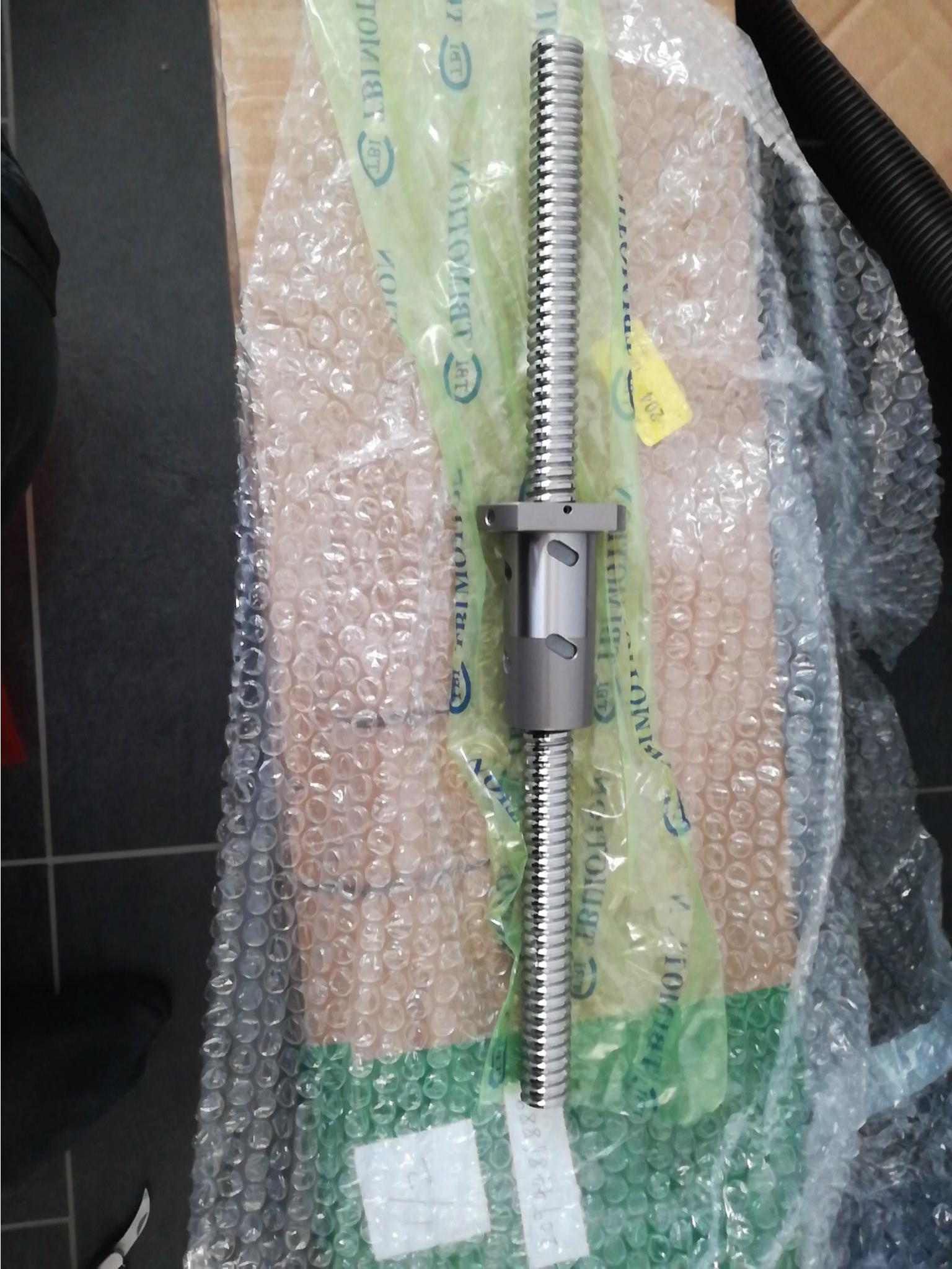

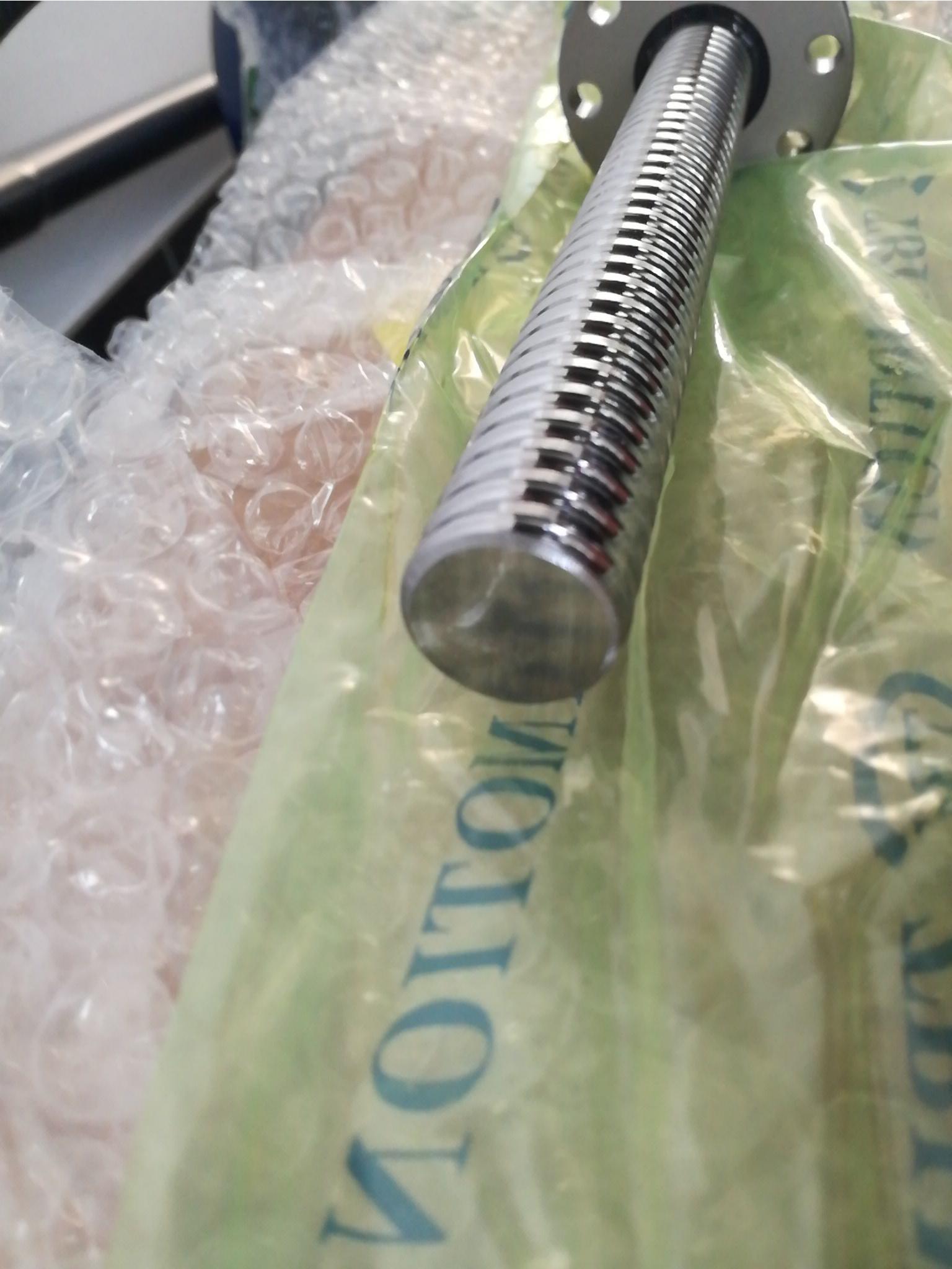

Потихоньку приходят покупные детальки.
Шлифованные винты Hiwin 2005 (400мм) и 2505 (900мм) с двойными гайками OFU со средним преднатягом, на оси X и Z соответственно. Класс точности по-китайски С3 и С5 соотве-но, но вот почему-то как раз более короткие и точные винты вращаются с какими-то неприятными ощущениями в гайке. Не хруст, но рука чувствует катание шариков. С большими винтами такого нет. Будем разбираться.
OFUR2005T4D-GC3-400-P2
1.jpeg (1879 просмотров) <a class='original' href='./download/file.php?id=194300&mode=view' target=_blank>Загрузить оригинал (166.98 КБ)</a>
2.jpeg (1879 просмотров) <a class='original' href='./download/file.php?id=194301&mode=view' target=_blank>Загрузить оригинал (278.54 КБ)</a>
4.jpeg (1879 просмотров) <a class='original' href='./download/file.php?id=194302&mode=view' target=_blank>Загрузить оригинал (191.96 КБ)</a>
5.jpeg (1879 просмотров) <a class='original' href='./download/file.php?id=194303&mode=view' target=_blank>Загрузить оригинал (182.33 КБ)</a>
OFUR2505T4D-GC5-900-P2
6.jpeg (1879 просмотров) <a class='original' href='./download/file.php?id=194304&mode=view' target=_blank>Загрузить оригинал (170.69 КБ)</a>
7.jpeg (1879 просмотров) <a class='original' href='./download/file.php?id=194305&mode=view' target=_blank>Загрузить оригинал (138.14 КБ)</a>

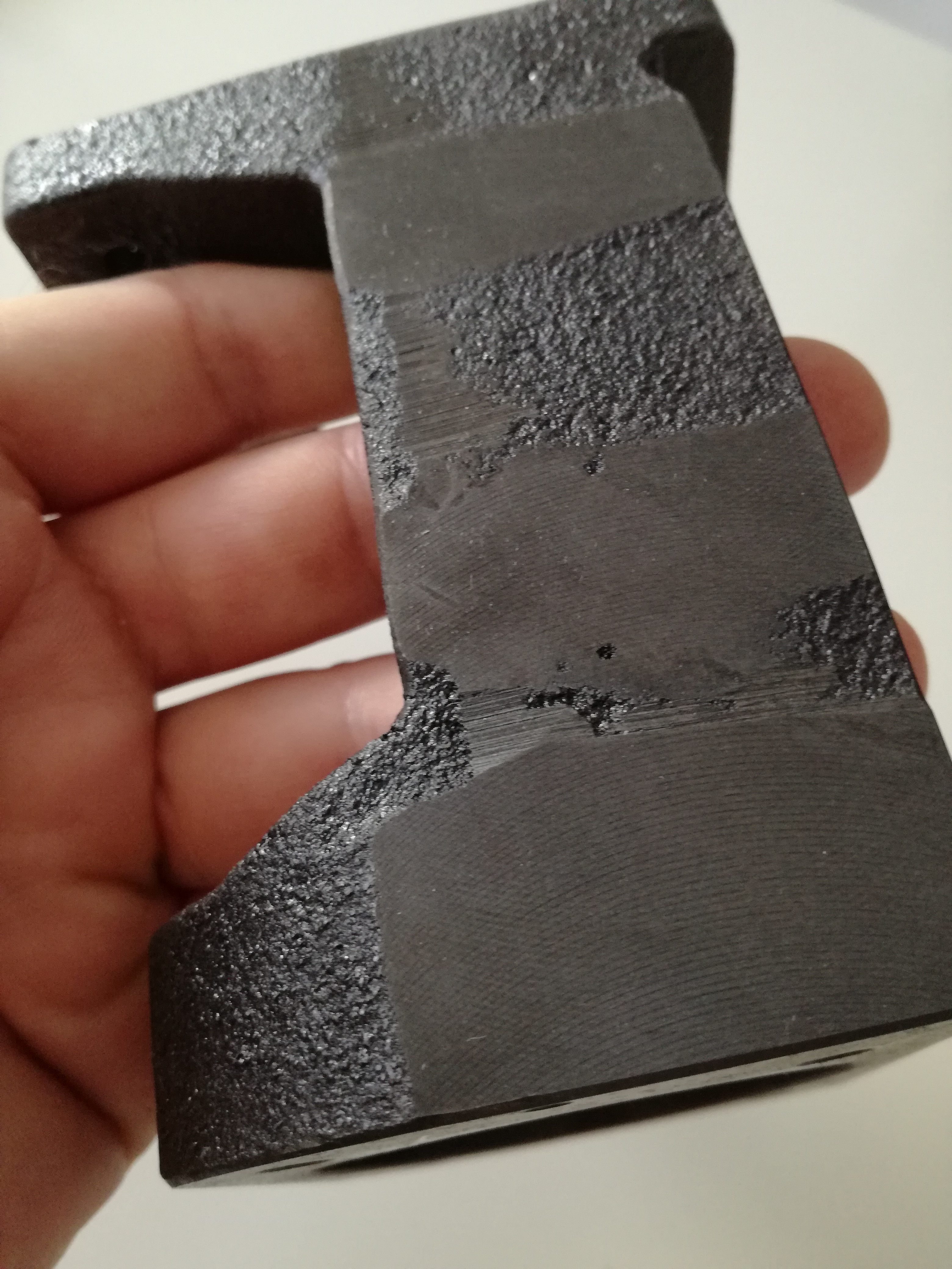

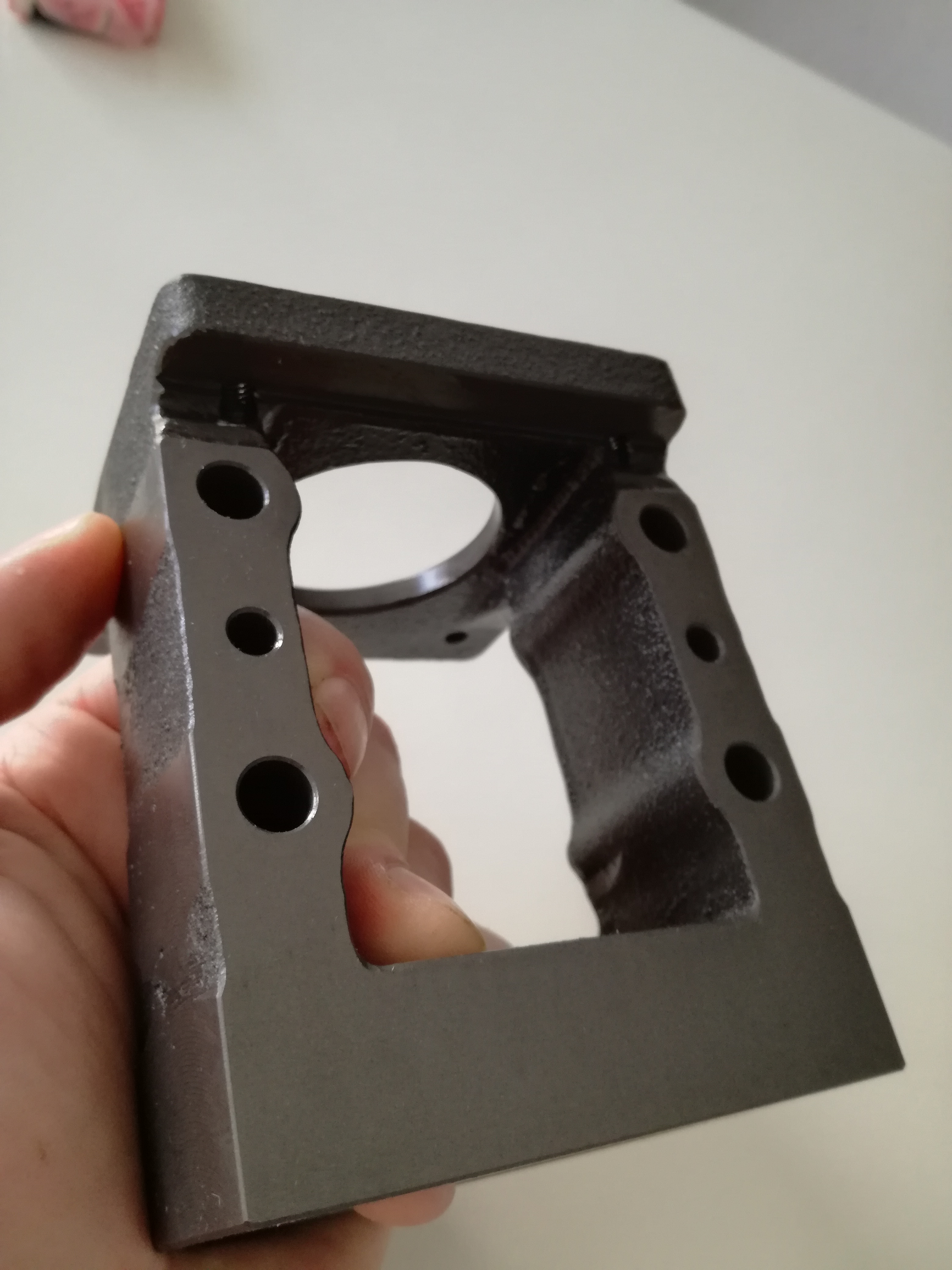

Передняя опора на ось Z будет SYK MBA20-E c FKA20.
IMG_20210325_133512.jpg (1877 просмотров) <a class='original' href='./download/file.php?id=194306&mode=view' target=_blank>Загрузить оригинал (2.87 МБ)</a>
IMG_20210325_133614.jpg (1877 просмотров) <a class='original' href='./download/file.php?id=194307&mode=view' target=_blank>Загрузить оригинал (2.47 МБ)</a>
IMG_20210325_180010.jpg (1877 просмотров) <a class='original' href='./download/file.php?id=194309&mode=view' target=_blank>Загрузить оригинал (3.58 МБ)</a>
Имеются отверстия для штифтов
IMG_20210325_180102.jpg (1877 просмотров) <a class='original' href='./download/file.php?id=194310&mode=view' target=_blank>Загрузить оригинал (2.66 МБ)</a>

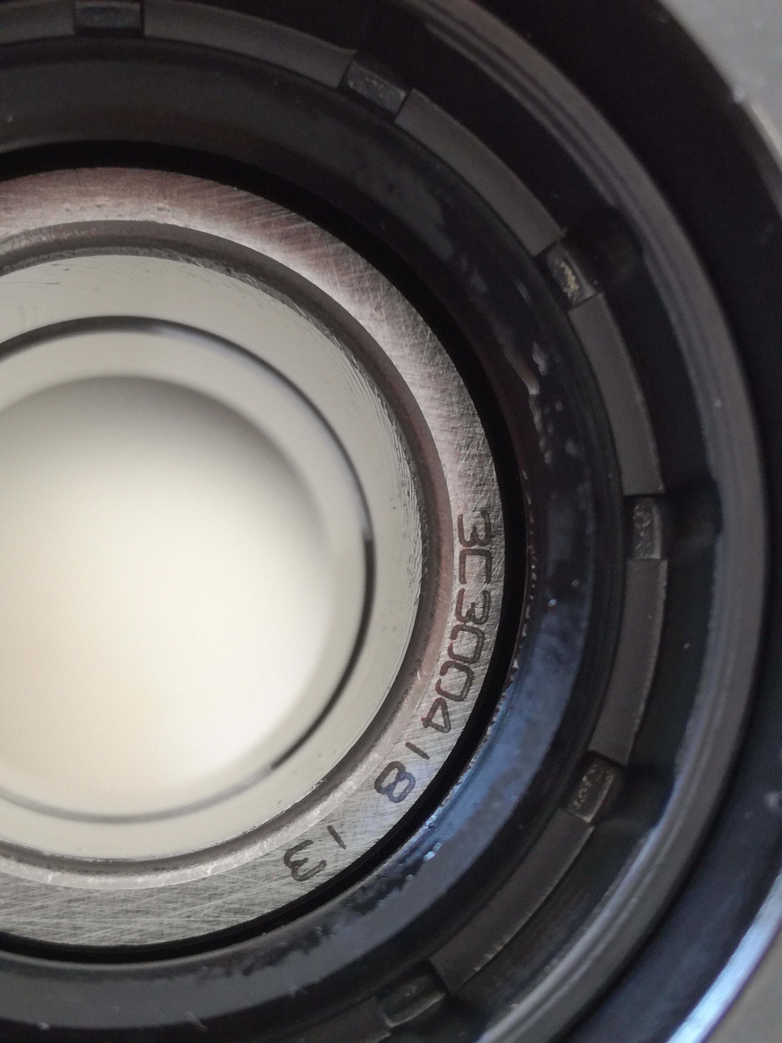

Интересные подшипники у ней: 3С3004
IMG_20210325_134216.jpg (1877 просмотров) <a class='original' href='./download/file.php?id=194308&mode=view' target=_blank>Загрузить оригинал (2.54 МБ)</a>

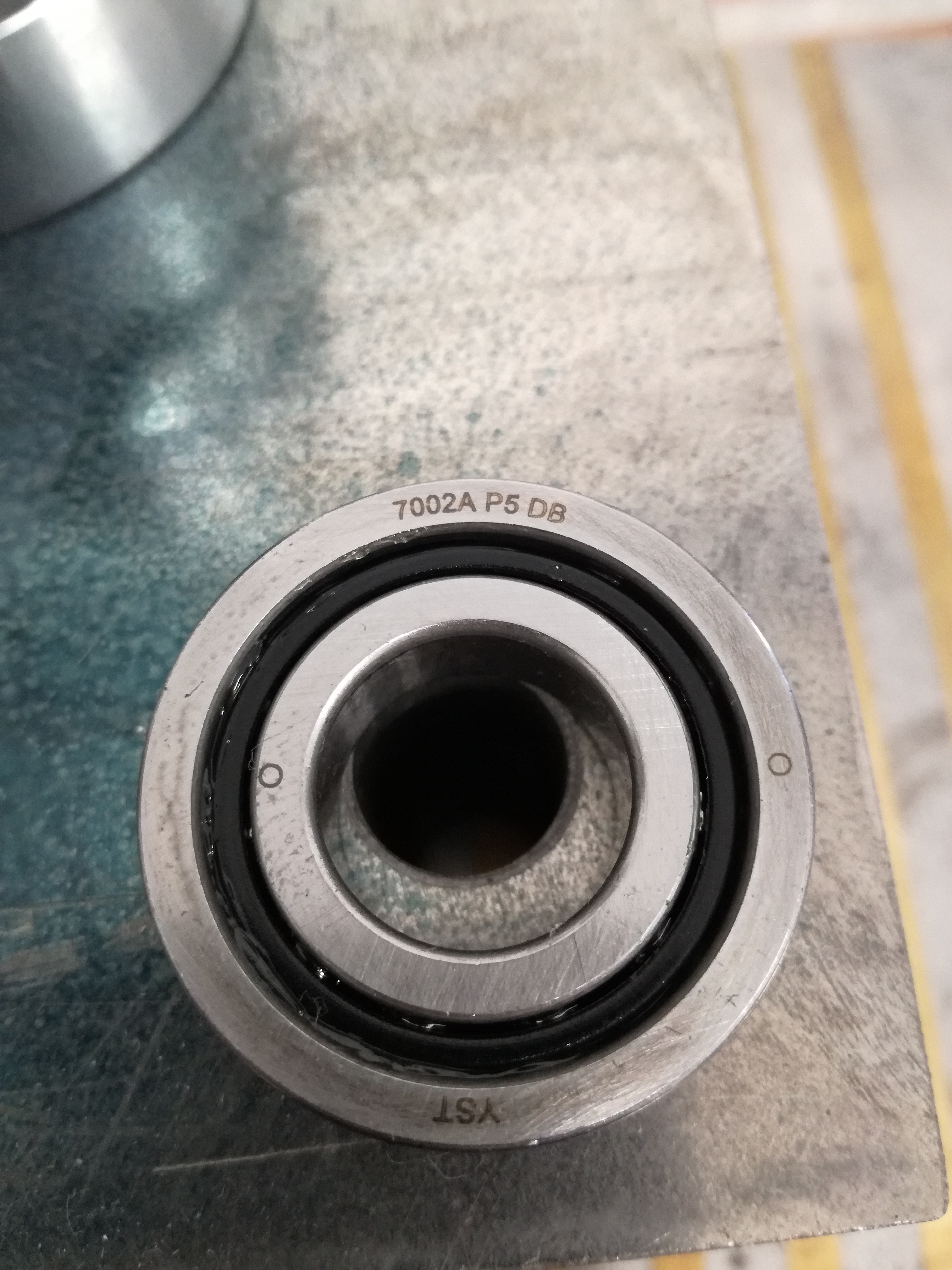

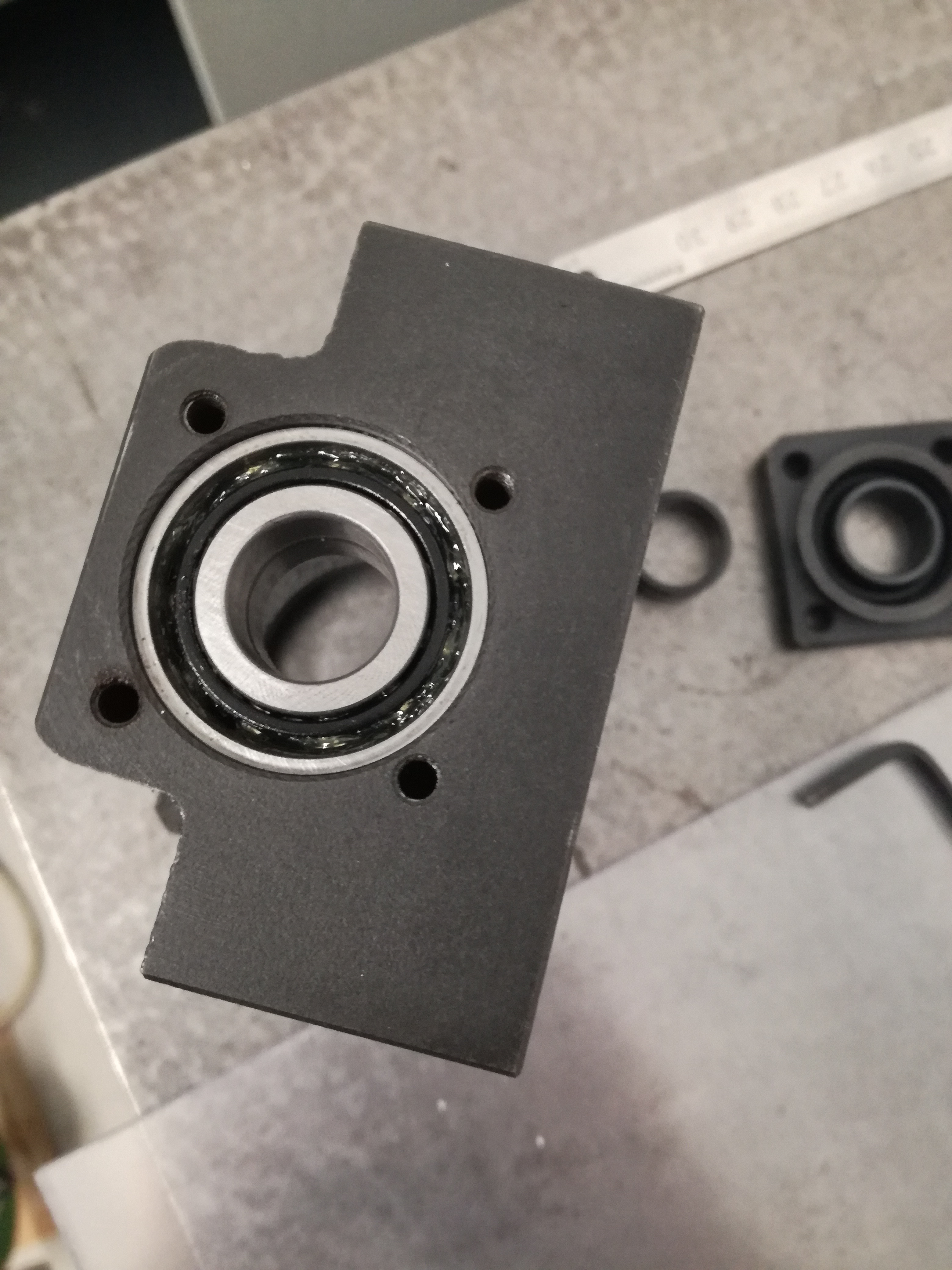

На ось Х не очень получается беспроблемно поставить такую же составную опору с FK15 (по высоте не проходит), поэтому пришлось взять комбинированную HM15-60. Взял у дядюшки Lishui, по цене в 3 раза ниже, чем SYK. На вид неплохие, привалочная поверхность не качается. Но точных измерений еще не делал.
IMG_20210319_104010.jpg (1876 просмотров) <a class='original' href='./download/file.php?id=194311&mode=view' target=_blank>Загрузить оригинал (3.31 МБ)</a>
IMG_20210319_104021.jpg (1876 просмотров) <a class='original' href='./download/file.php?id=194312&mode=view' target=_blank>Загрузить оригинал (3.28 МБ)</a>
Отверстий для штифтов нет, но есть 6 для крепления болтами.
IMG_20210319_104037.jpg (1876 просмотров) <a class='original' href='./download/file.php?id=194313&mode=view' target=_blank>Загрузить оригинал (3.44 МБ)</a>

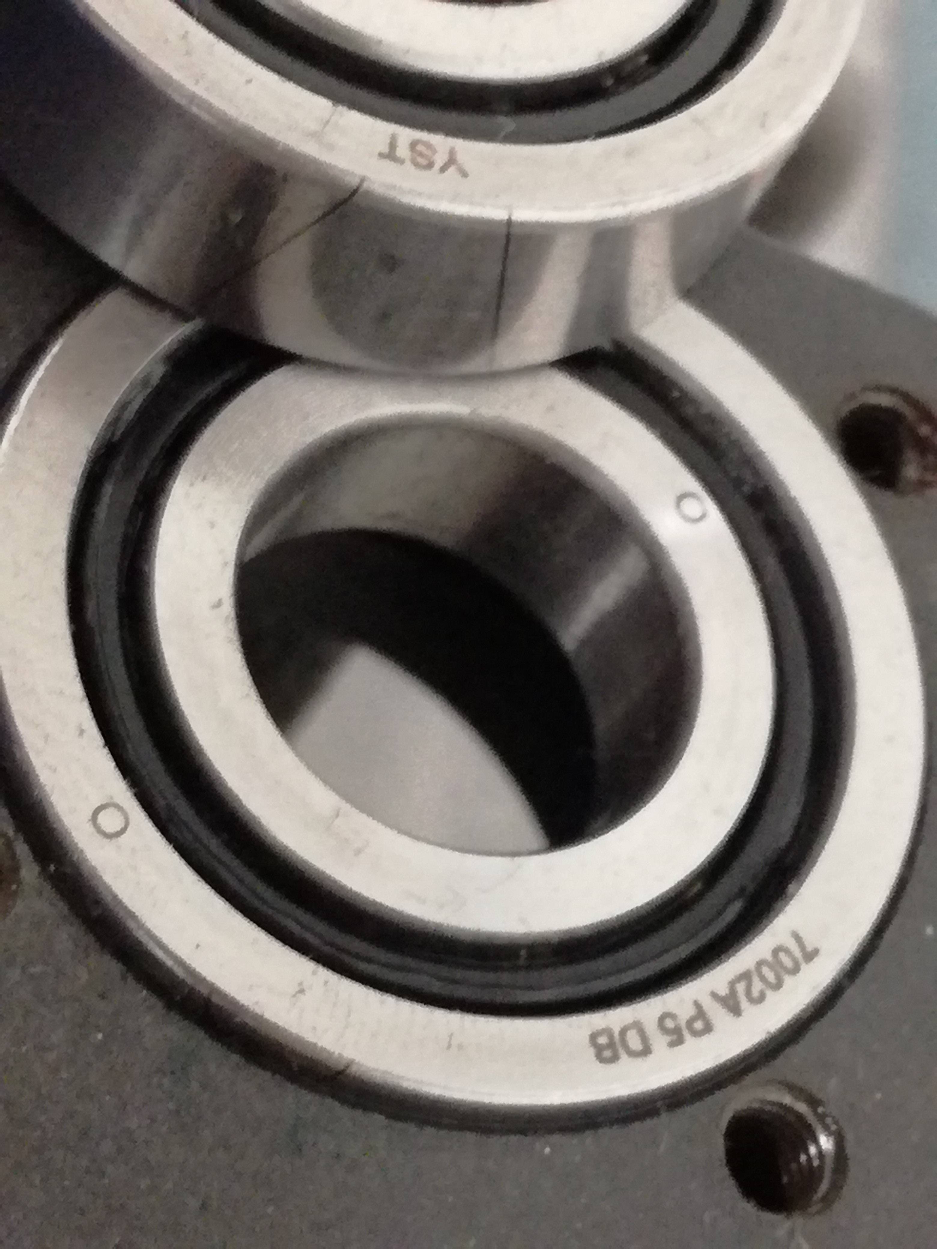

Вытащил подшипники (дядюшке Лишую особого доверия нет), оказались таки доплексами радиально-упорных.
IMG_20210320_155731.jpg (1876 просмотров) <a class='original' href='./download/file.php?id=194314&mode=view' target=_blank>Загрузить оригинал (3.39 МБ)</a>
IMG_20210320_160539.jpg (1876 просмотров) <a class='original' href='./download/file.php?id=194315&mode=view' target=_blank>Загрузить оригинал (2.11 МБ)</a>
