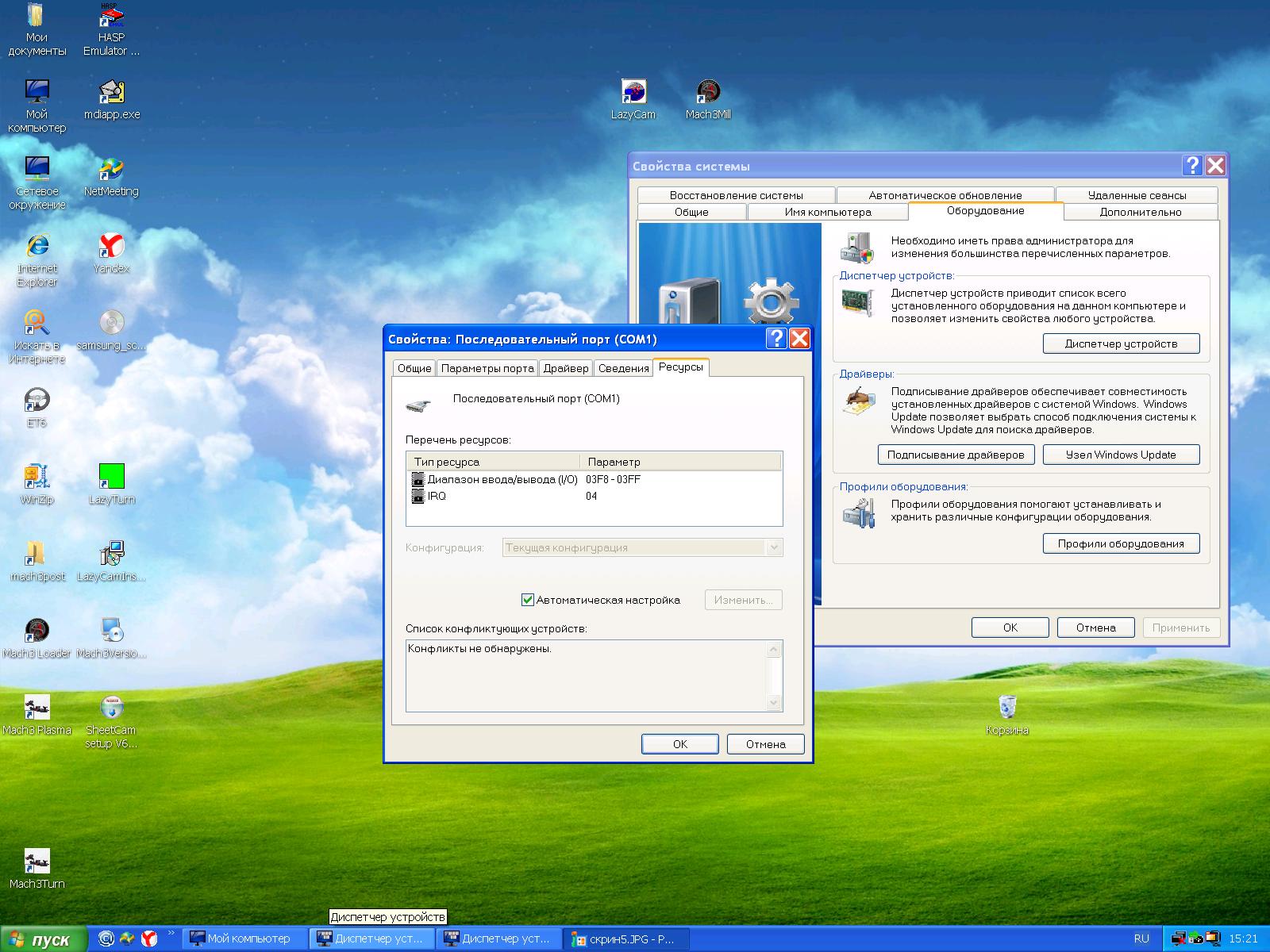

giraf_79 писал(а):4 в диспетчере задач, нашел вот что;
скринтош понятней будет.
Re: Помогите с Mach3
Лучше бы найти в диспетчере устройств параллельный поррт.
А что за материнская плата?
И какая карта расширения?
Это не LPT. Это COM-порт.

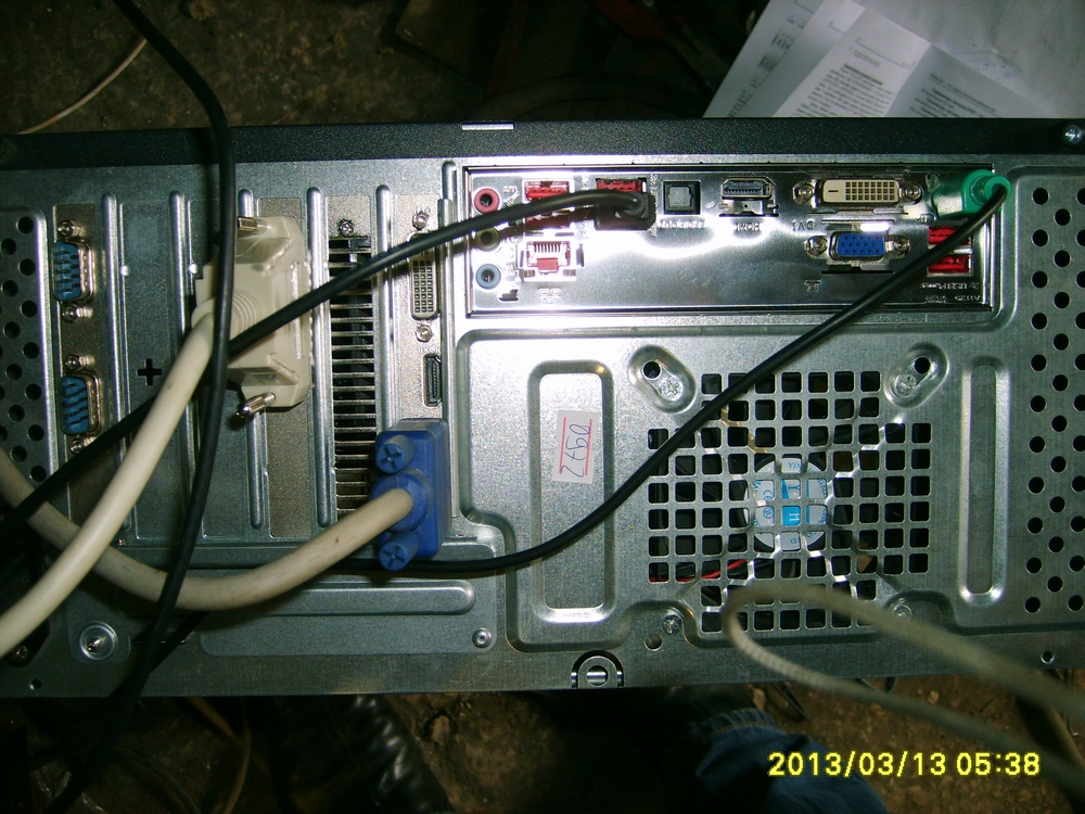

фото сделал, но фотик забыл забрать, щас поеду за ним.
Serg-tmn писал(а):Это не LPT. Это COM-порт.
Тип устройства (com и lpt)
giraf_79 писал(а):Тип устройства (com и lpt)
Это "собирательный образ", название подгруппы.
А указанное имя (COM1) и параметры однозначно определяют тип порта как последовательный.

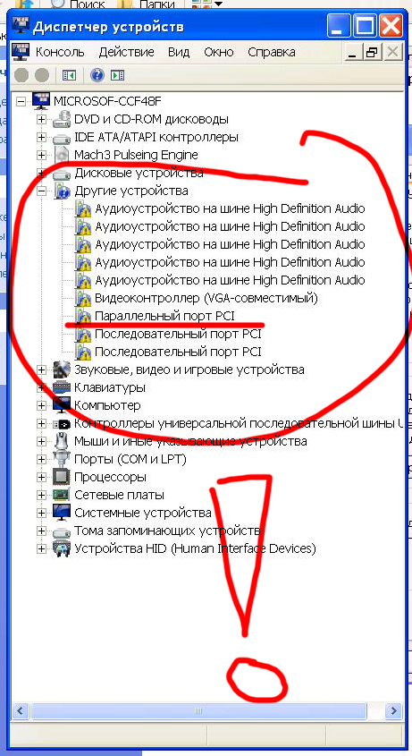

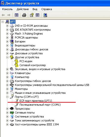

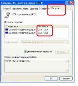

Если у тебя в системе не видит LPT значит иль драйвера не установлены, иль одно из двух :hehehe:
01.JPG (3626 просмотров) <a class='original' href='./download/file.php?id=15232&sid=698c6e45fd40592e7be7181493581a6d&mode=view' target=_blank>Загрузить оригинал (80.99 КБ)</a>
02.JPG (3626 просмотров) <a class='original' href='./download/file.php?id=15233&sid=698c6e45fd40592e7be7181493581a6d&mode=view' target=_blank>Загрузить оригинал (59.09 КБ)</a>
Увидеться все равно как-то должен, хотя бы с желтым вопросом.

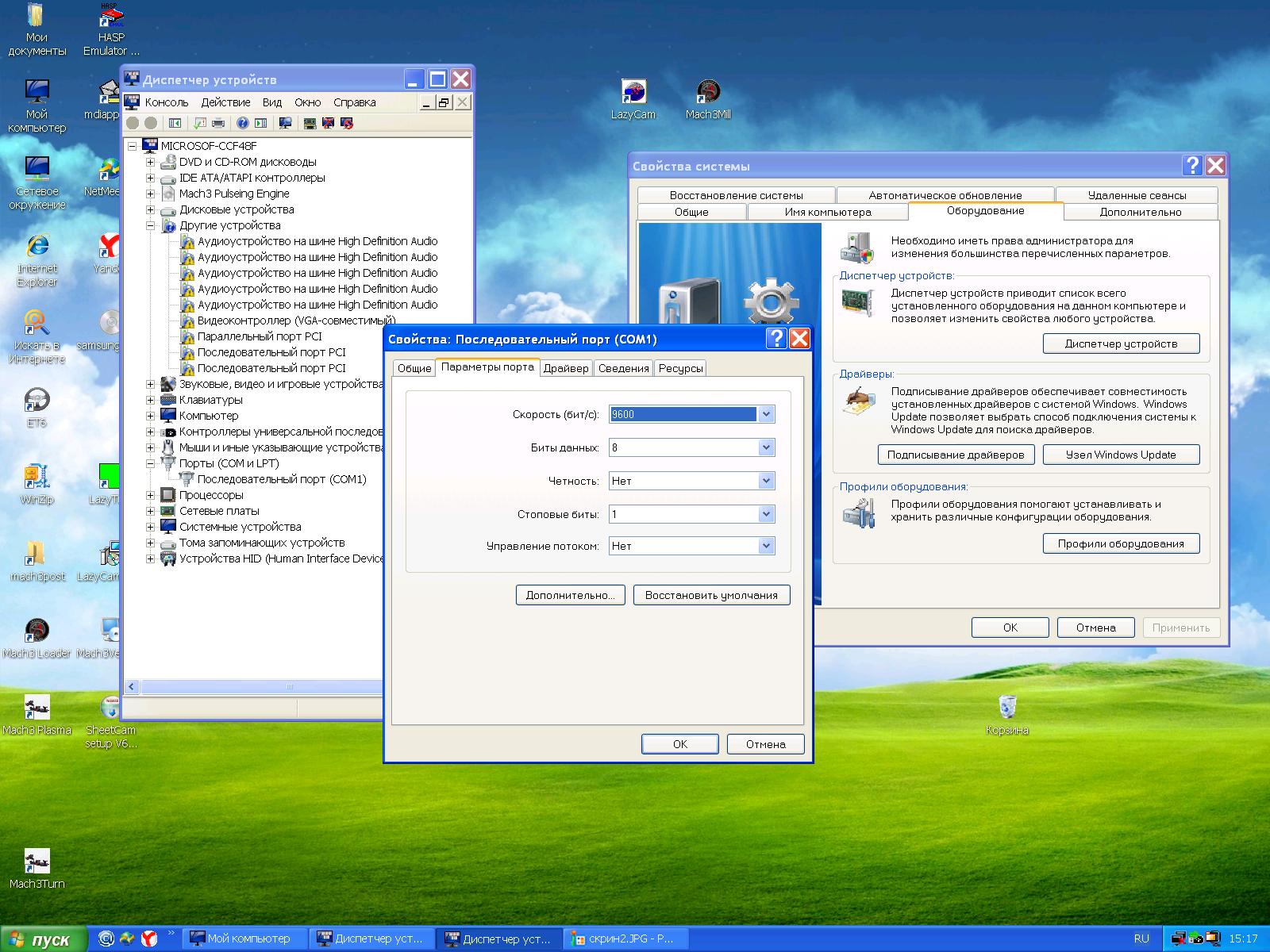

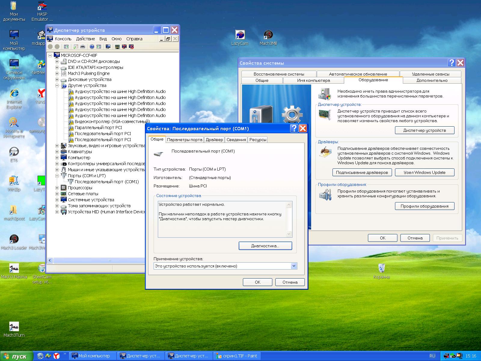

скрины
скрин1.JPG (3611 просмотров) <a class='original' href='./download/file.php?id=15238&sid=698c6e45fd40592e7be7181493581a6d&mode=view' target=_blank>Загрузить оригинал (207.29 КБ)</a>

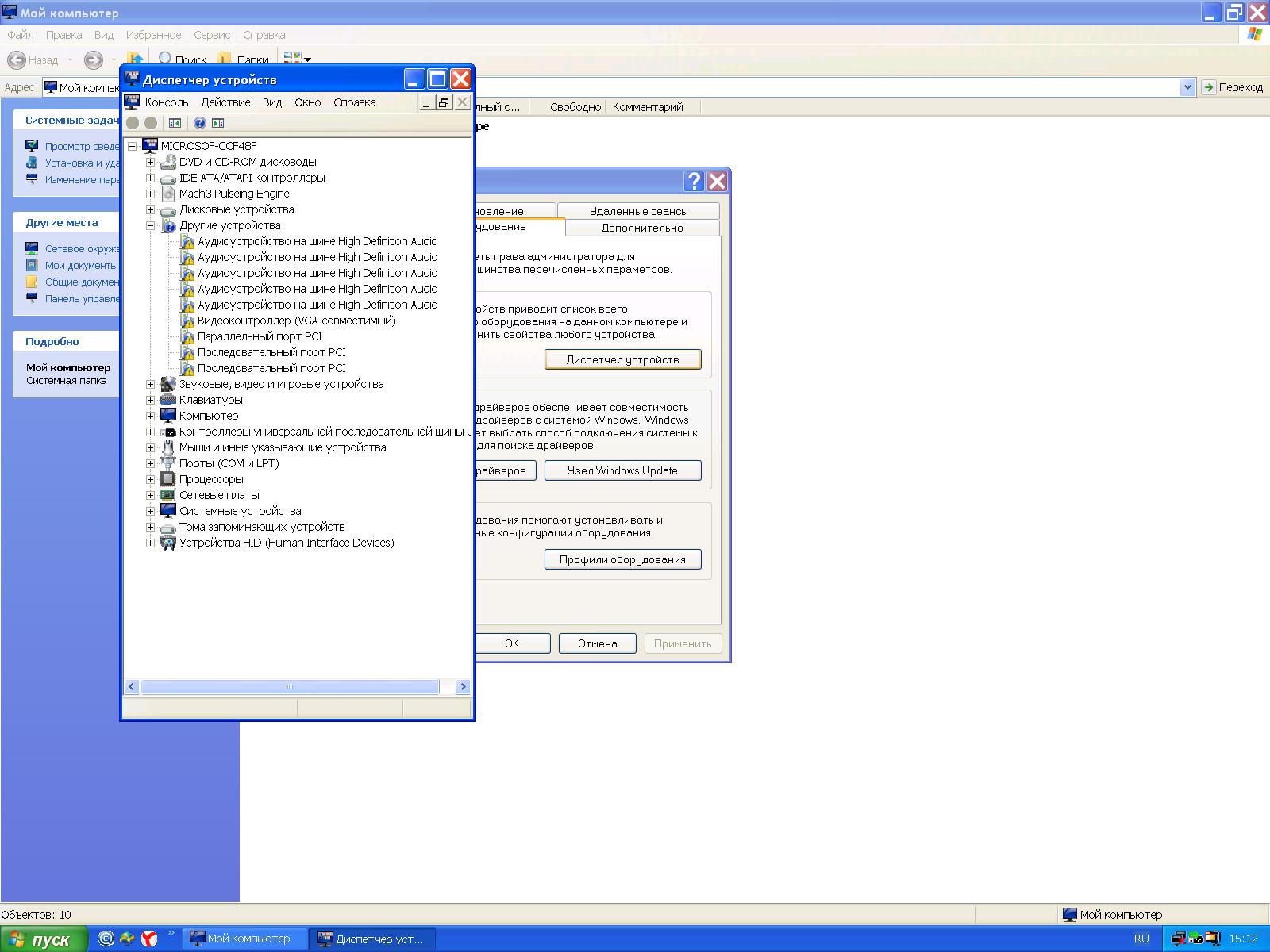

скрины
скрин2.JPG (3610 просмотров) <a class='original' href='./download/file.php?id=15239&sid=698c6e45fd40592e7be7181493581a6d&mode=view' target=_blank>Загрузить оригинал (335.34 КБ)</a>
скрин3.JPG (3610 просмотров) <a class='original' href='./download/file.php?id=15240&sid=698c6e45fd40592e7be7181493581a6d&mode=view' target=_blank>Загрузить оригинал (325.36 КБ)</a>
скрин6.JPG (3610 просмотров) <a class='original' href='./download/file.php?id=15241&sid=698c6e45fd40592e7be7181493581a6d&mode=view' target=_blank>Загрузить оригинал (272.88 КБ)</a>
giraf_79 писал(а):скрины
А как же драйверы? :hehehe:
скрин1.png (3609 просмотров) <a class='original' href='./download/file.php?id=15242&sid=698c6e45fd40592e7be7181493581a6d&mode=view' target=_blank>Загрузить оригинал (234.08 КБ)</a>

А как же драйверы?
хер знает :hehehe: тое, получается, эту чтуку воткнули в магазине а драйвера не установили?

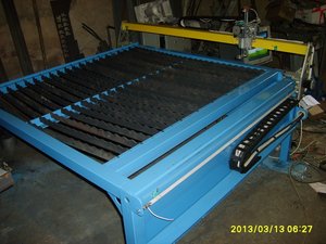

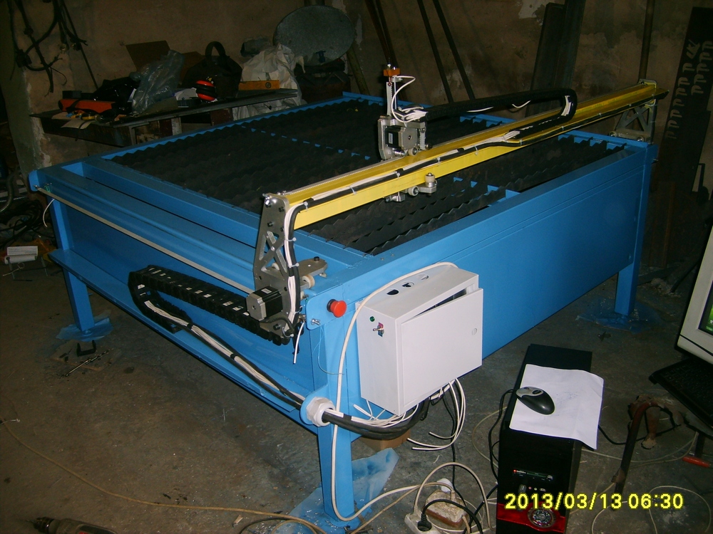

А вот собственно и станочек (3607 просмотров) <a class='original' href='./download/file.php?id=15243&sid=698c6e45fd40592e7be7181493581a6d&mode=view' target=_blank>Загрузить оригинал (439.76 КБ)</a>
S5000058.JPG (3607 просмотров) <a class='original' href='./download/file.php?id=15244&sid=698c6e45fd40592e7be7181493581a6d&mode=view' target=_blank>Загрузить оригинал (431.04 КБ)</a>

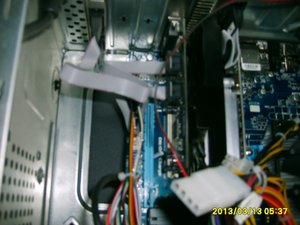

комп
S5000037.JPG (3607 просмотров) <a class='original' href='./download/file.php?id=15245&sid=698c6e45fd40592e7be7181493581a6d&mode=view' target=_blank>Загрузить оригинал (332.84 КБ)</a>
S5000039.JPG (3607 просмотров) <a class='original' href='./download/file.php?id=15246&sid=698c6e45fd40592e7be7181493581a6d&mode=view' target=_blank>Загрузить оригинал (430.46 КБ)</a>
giraf_79 писал(а):а драйвера не установили?
aftaev писал(а):Если у тебя в системе не видит LPT значит иль драйвера не установлены, иль одно из двух
Сообщение giraf_79 »
что делать?
2cme
Сообщения: 972
Репутация: -209
Сообщение 2cme »
Название motherboard (материнской платы) и платы расширения PCI для lpt?
без названия карточки LPT драйвера сложно будет найти. Выключаешь комп, вынимаешь карточку и списываешь что написано на чипе. По названию чипа возможно драйвер найти. Или идешь в магазин где брал и понтишь какого фига купил, ЛПТ карту поставили, а драйвера нет.
