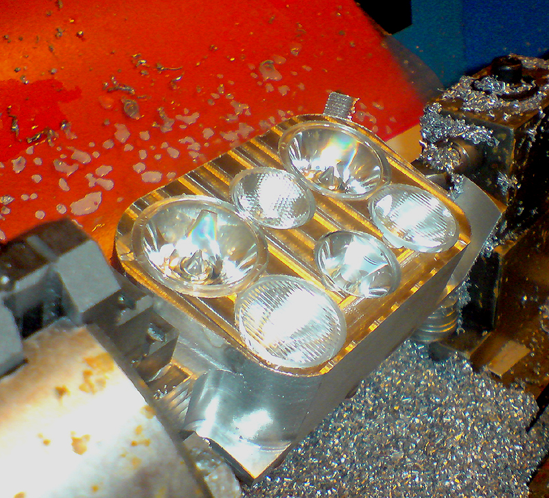

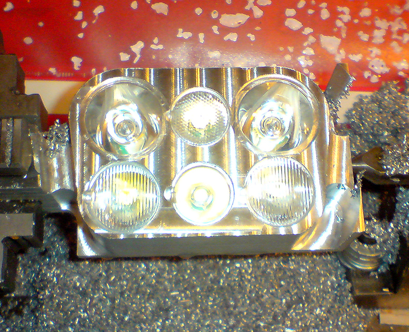

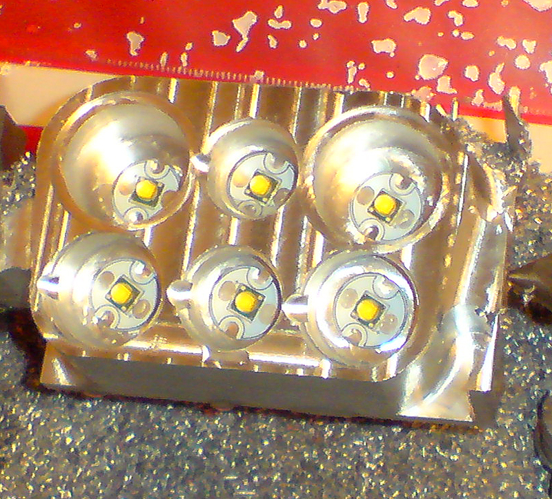

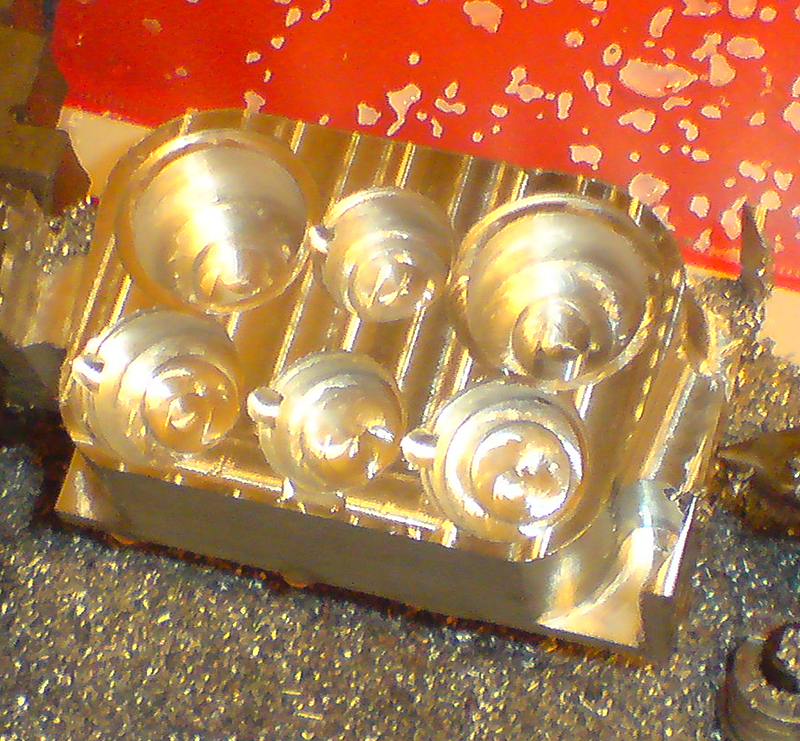

Я привык в виндовс, линукс боюсь как страшного зверя =) попробую изучить солидворк.
Вот, что за деталь у меня получилась, только ещё надо обточить немного с боков и снять 5 мм с обратной стороны.
Это "шайба" с посадочными местами для светодиодов и оптики, все под разными углами.
Будет велосипедная фара.
Это моя первая деталь на станке, до этого делал только отверстия разной формы.

Не тяжело будет фару для велика из цельного блока делать? :)

Nick писал(а):Не тяжело будет фару для велика из цельного блока делать? :)
В смысле веса ? Ничего страшного, зато фара хорошая получится.
