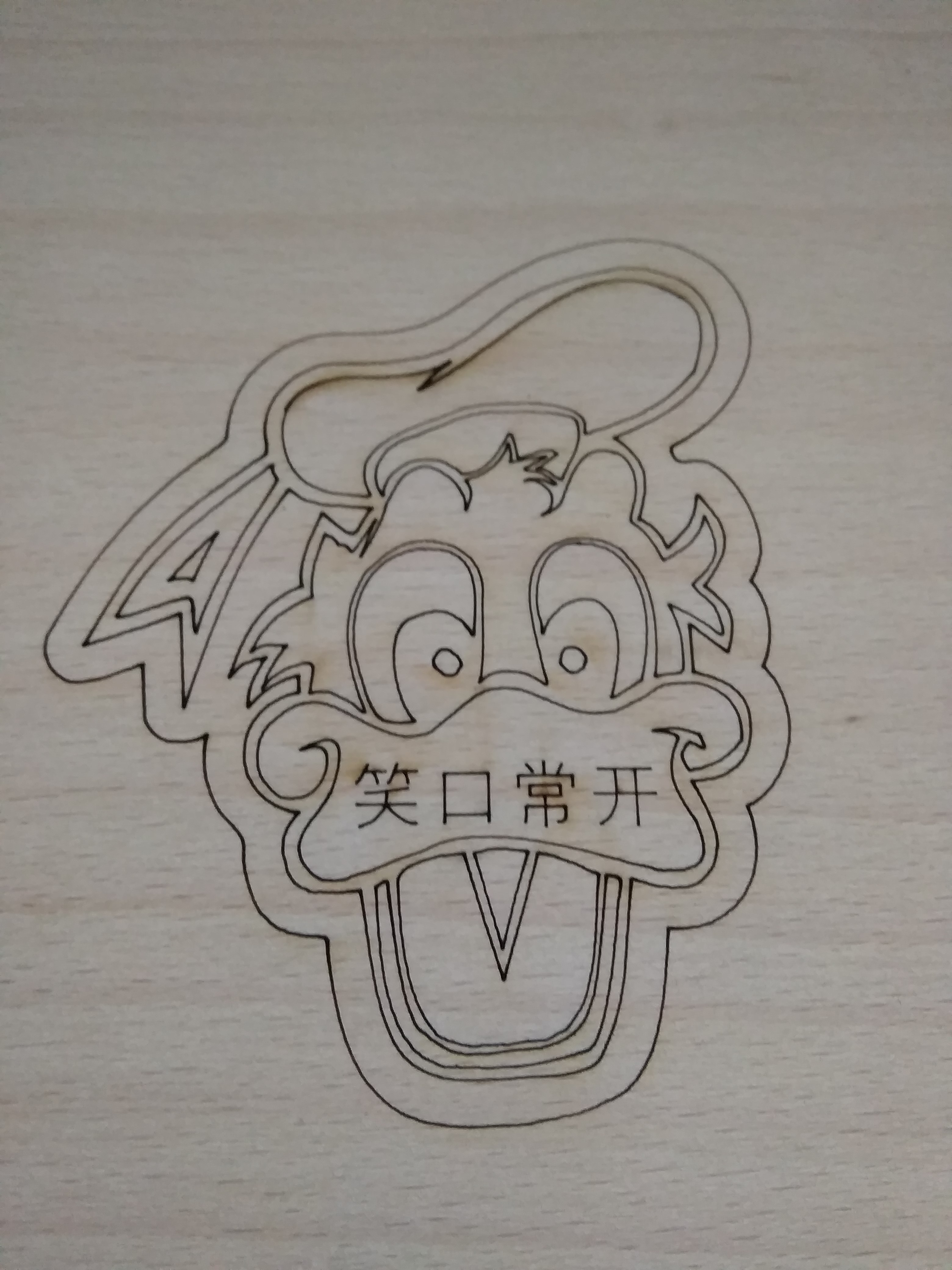

Мой первый файл. Геометрия почти выправлена

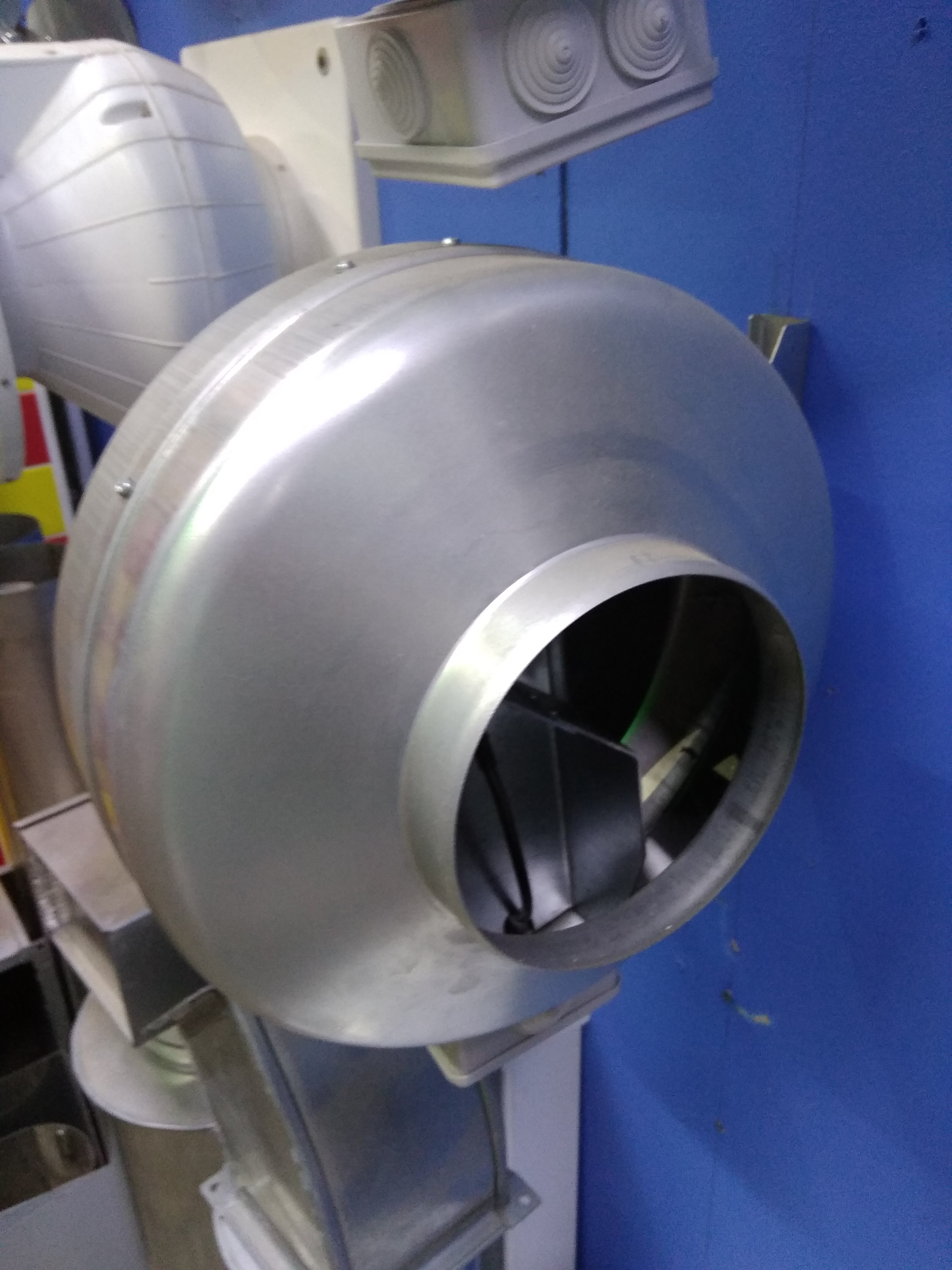

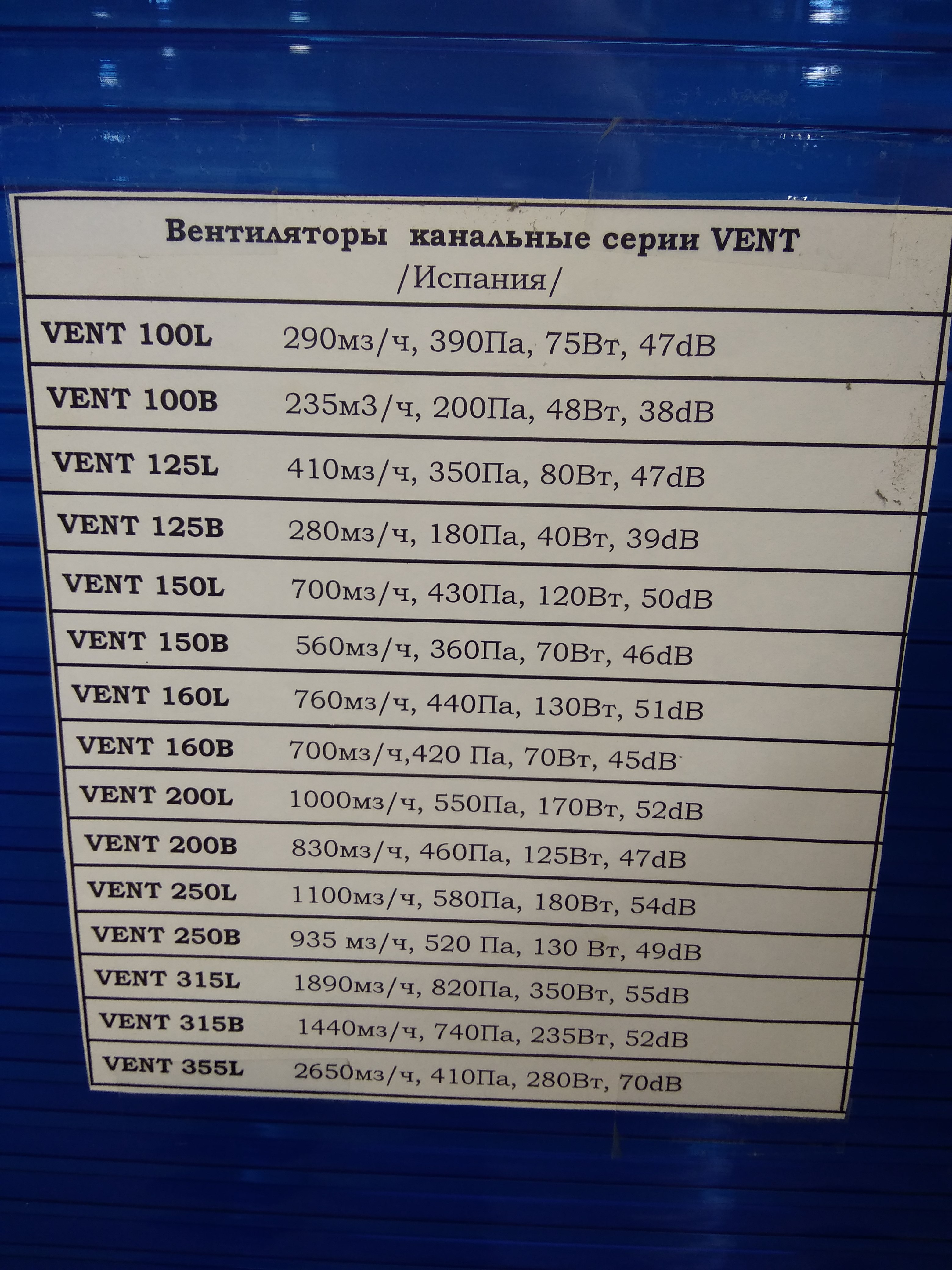

Выбираю вентилятор для вытяжки. Есть торнадо за 5 тр и vent за 10 тр. Выглядят одинаково. Какой выбрать?

да пох как они выглядят , параметры какие

ilya37rus писал(а):да пох как они выглядят , параметры какие
не скажи, с фоткой лучше, на форуме было что кто-то хотел делать стружкосос, а купил нагнетающий компрессор. Конечно можно и компрессором давление в комнату накачать, а вся пыль с дымом попрет через щели к соседям :hehehe:

Аналогичные два вентилятора. 100 Вт, 600 кубов в час, 400па, 50 дб

Фото прилагаю

Вот ещё vent

Сообщения: 5886
Re: Лазерный станок (восстановление)
Sentiurev писал(а):Выбираю вентилятор для вытяжки. Есть торнадо за 5 тр и vent за 10 тр. Выглядят одинаково. Какой выбрать?
Тот к которому есть график "давление-расход" потому как "Аналогичные два вентилятора. 100 Вт, 600 кубов в час, 400па, 50 дб"
это не 600м3 при 400па, это скорее всего 400па при 0м3 и 600м3 при 0па...

Поставил блок розжига.
Режу МДФ шпонированный.
Мощность 50 процентов.
Ток 18 мА.
Скорость 20 мм./сек.

Sentiurev писал(а): Режу МДФ шпонированный.
Ток 18 мА.
Толщина МДФ ?
