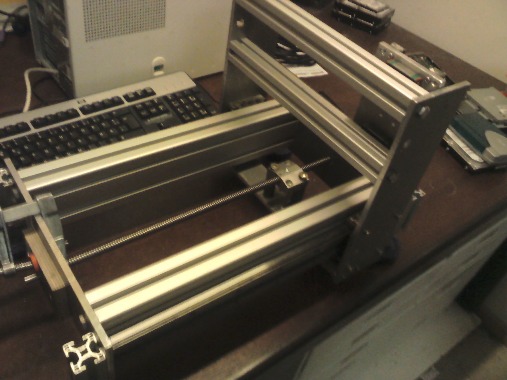

установил ось х надо только подтянуть и отрегулировать...

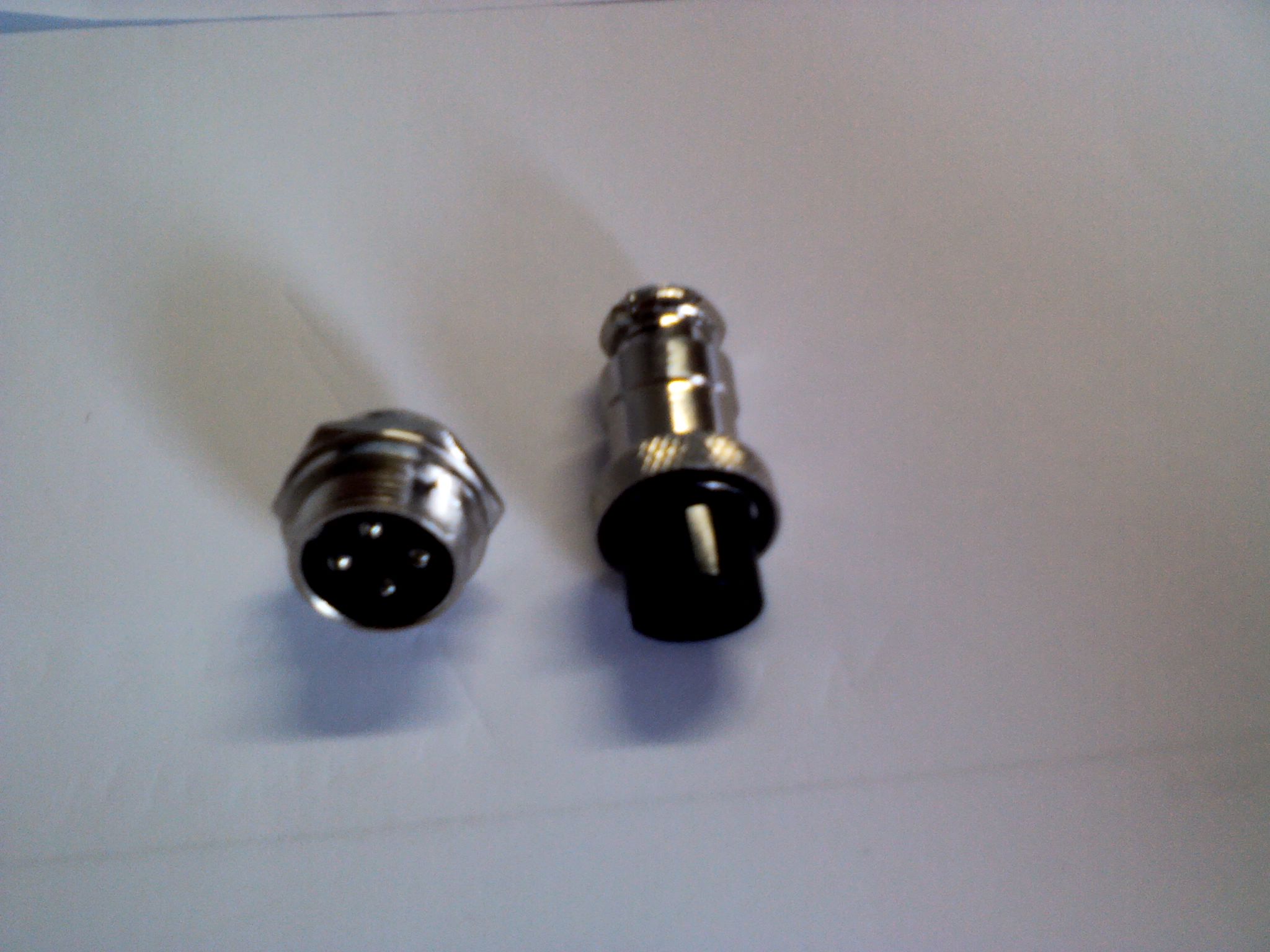

пришли штекеры для кабелей. буду паять устанавливать...

н увот и фотки... надо настроит немного х . погляжу как все это ездит....
штекеры (3114 просмотров) <a class='original' href='./download/file.php?id=13278&mode=view' target=_blank>Загрузить оригинал (273.88 КБ)</a>
штекеры
установленная ось х (3114 просмотров) <a class='original' href='./download/file.php?id=13279&mode=view' target=_blank>Загрузить оригинал (278.48 КБ)</a>
установленная ось х
Re: Станок Старт1+TB6560 v2+ЕМС
Выглядит отлично! Правда подшипник в фанере несколько портит впечатление. Но будем надеяться, что станок в первую очередь сделает себе дополнительные части :)

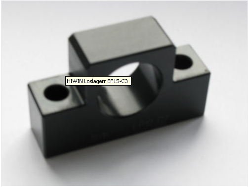

вот типа такого вместа подшипника качения))) подшипник скольжения
вот такой блок/втулка (3066 просмотров) <a class='original' href='./download/file.php?id=13322&mode=view' target=_blank>Загрузить оригинал (55.61 КБ)</a>

byalex писал(а):вот типа такого вместа подшипника качения))) подшипник скольжения
Больше похоже на корпус для блока опоры швп EF...

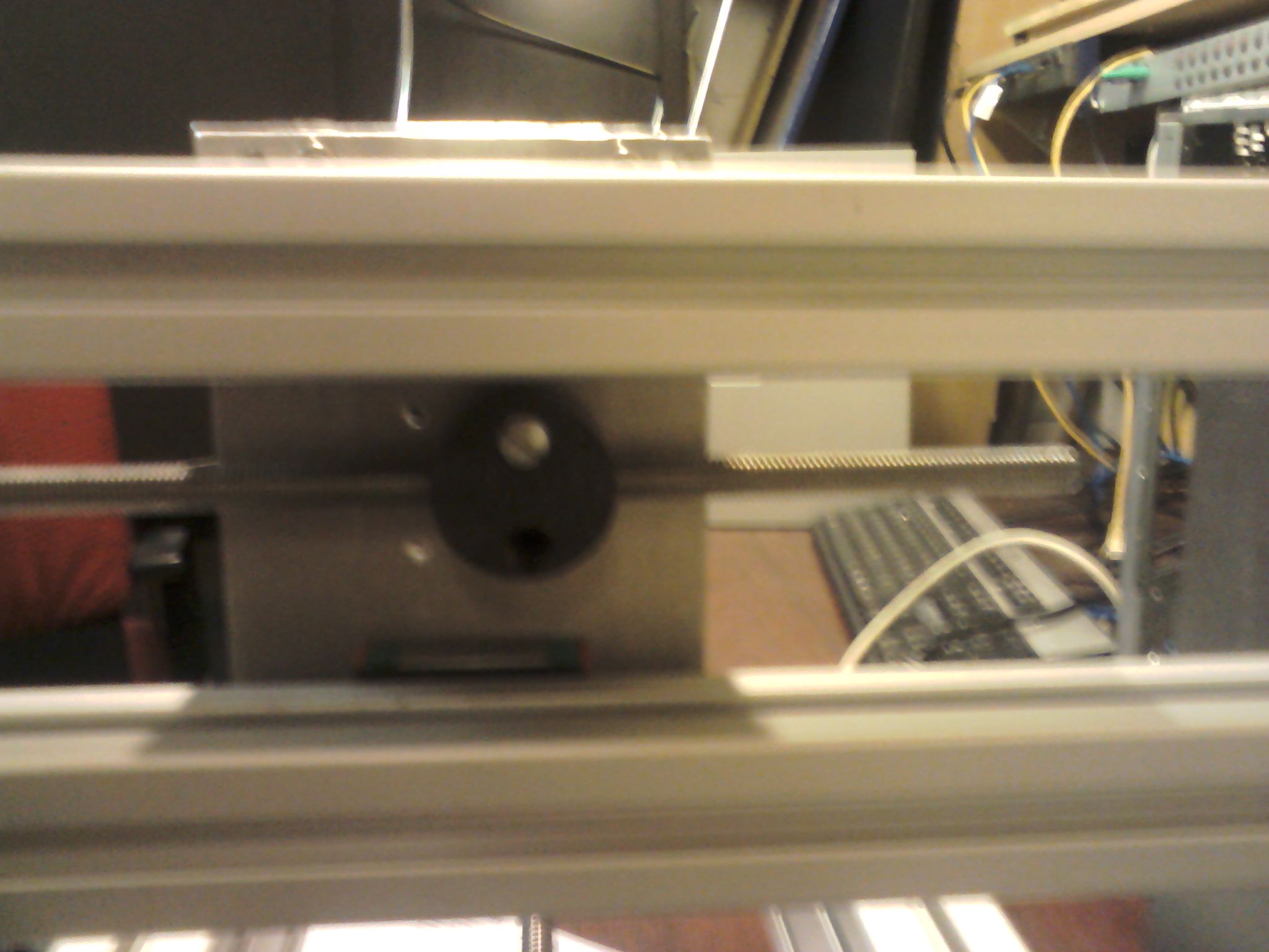

byalex писал(а): чтото не внушает доверия родная гайка от трапеции...
Почему не внушает? Покаж фотки!

Nick писал(а):Почему не внушает? Покаж фотки!
покажу потом . станок на работе...

Nick писал(а):Больше похоже на корпус для блока опоры швп EF.
это продается как подшипник скольжения .. та сторона где вал свободно долже ходит..
и у меня на той трапеции Х тоже с обоих сторон стояли втулки но по креплениям не подошли они для горизональной поверхности, так вот там тоже брнозовые втулки но они еще и прослаблены и люфт есть, может потом поставлю втулки из ПОМ (получил заказ 300мм да ещед куча каких то втулкок нашлась из похожего материала), надо только развертку на 7/7,94 регулируемую..тк вал не 8 мм а гдето 7.6/ 7.9. так же и в гайке там бронзовоя втулка с резьбой. но есть болтик для регулировки люфтов.

паял разъемы седня .. не удалось доделать ось Х .. дрель кото утащил с работы)))) завтра свою принесу... примерял гайку как делать... отпилил часть от цилиндра пом))) погляжу как делать... прикидывал прямо на плату пока без корпуса прикрутить...
