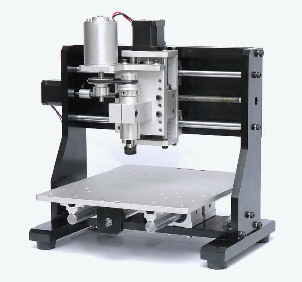

А что на осях стоит, ШВП?

Nick писал(а):А что на осях стоит, ШВП?
ага

Здравствуйте.
ТС, скажите, а вот это не Ваш проект http://grabcad.com/library/sable-2015 ?

rusivan писал(а):Здравствуйте.
нет не мой, но он был взят за основу для моего.

Спасибо, понятно. И ещё, извиняюсь если Вы уже отвечали, но как сделаны были отверстия под болты в направляющих оси Y? Вы их точили или были уже куплены с готовой резьбой?

rusivan писал(а):Спасибо, понятно. И ещё, извиняюсь если Вы уже отвечали, но как сделаны были отверстия под болты в направляющих оси Y? Вы их точили или были уже куплены с готовой резьбой?
по началу сверлил сам на сверлильном станке, сейчас заказываю уже с разделкой, ето дешевле чем сверла покупать :)

Очень хорошая конструкция, простая и надёжная по-моему, но вот если бы немного её изменить. Увеличить поле до А4, и прибавить по оси Z, чтобы можно было 4-ую ось под неё воткнуть. Как думаете, возможно ли тут такие переделки без потери качества всей конструкции?
Re: мини-ЧПУ из пластика (mini-CNC)
Придется все пропорционально увеличивать.
Иначе хорошей конструкции уже не получитсчя.

rusivan писал(а):Очень хорошая конструкция, простая и надёжная по-моему, но вот если бы немного её изменить. Увеличить поле до А4, и прибавить по оси Z, чтобы можно было 4-ую ось под неё воткнуть. Как думаете, возможно ли тут такие переделки без потери качества всей конструкции?
запросто, 20на30см, такая схема вполне рабочая, больше уже сложнее.
ход по Z больше 10см делать нежелательно иначе пострадает жесткость.
если нужно воткнуть 4ую ось, можно просто сделать просвет повыше и переставную планку для шпинделя, она там вобщем-то и так етсь просто нужно подогнать под свои нужды.
