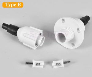

2. получилось что у меня два блока - сам гравер/резак и блок электроники (там бп, бп трубки, драйвера, плата управления и пр.) вот. соединяются они разъемами (врезное гнездо и штекер). разъемы для электроники я купил/нашел, а вот для трубки.... какой и где провод купить Высокого напряжения (нужно метра 3, напрашивается для авто свеч, но он толстоват, нужен чуть тоньше и обязательно помягче) и где найти врезное гнездо + разьем для кабеля трубки высокого напряжения????? помимо али, но и на али если есть ссылка - спасибо, не найду так, буду заказывать... может еще какие варианты есть?

вот вроде такого разъема ВН надо

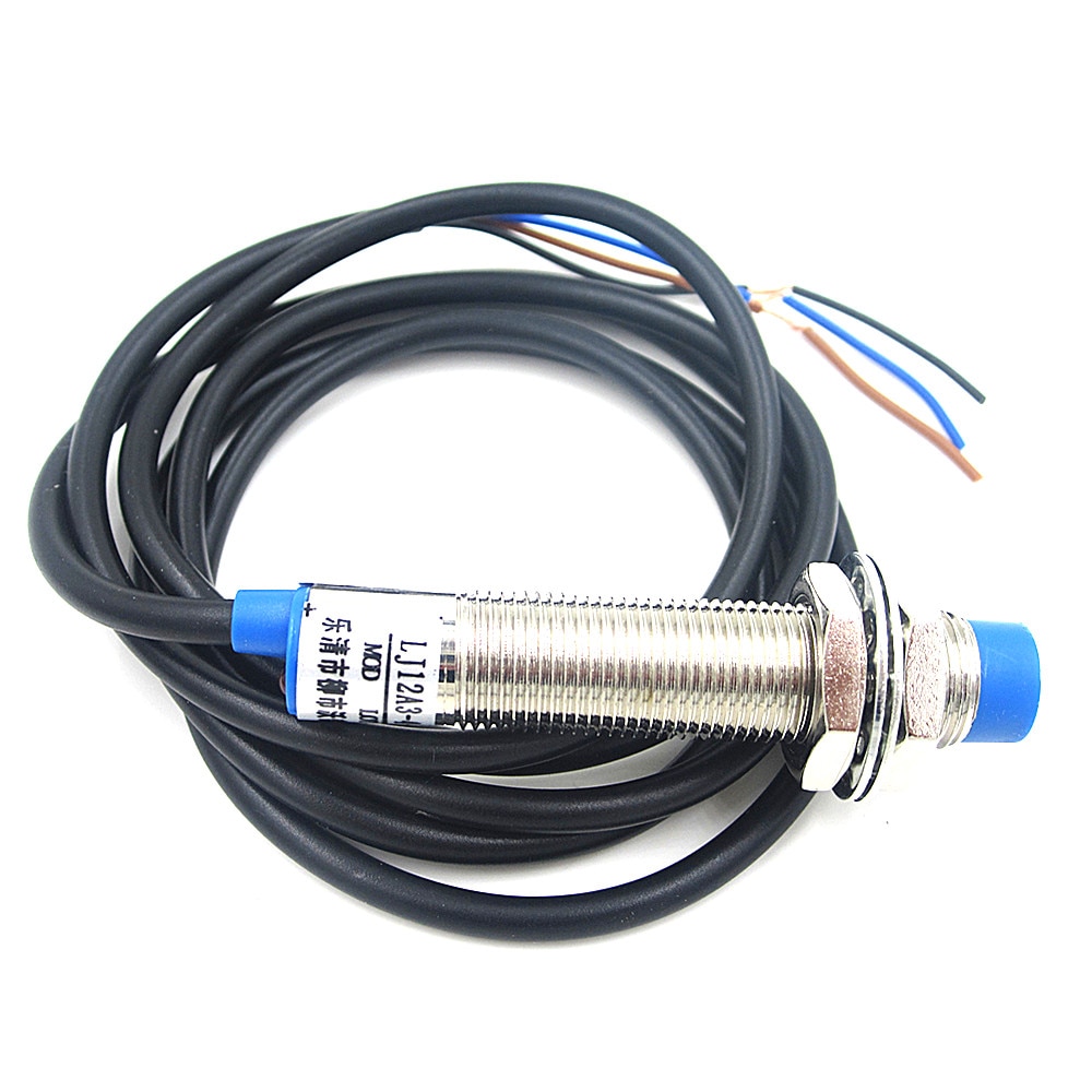

все вопросы выше снимаются. сам разобрался. теперь головняк с концевиками. концевики индуктивные lj12a3-4-z/bx такие
контроллер (Trocen AWC708S) их игнорит. подключал стандартно, коричневый к dc24, синий к gnd, черный к -elx(y), причем концевик работает, при приближении металла загорается красный диод. даже купил отдельный концевик, подключал его отдельно. но нет. при парковке и перемещении игнорит. может кто подскажет где собака зарыта? может в Lasercad что то выставить надо? огромное спасибо за помошь!

Концевики в контроллере включил? Если да, как ведет себя при подаче 1 или 0 на вход контроллера ? Еще может сигнальный провод на + подтянуть через резюк

вообще какая то стремная плата :hehehe: :hehehe: :hehehe: это если сравнивать с платами для 3д печати))) вопрос тогда - где "включаются концевики в контроллере" программно? аппаратно воткнуты. в лазеркаде все вроде указано правильно. на самой плате, при замыкании земли на сигнальный контакт ось тормозиться, потом медленно доезжает, все нормально, но это при условии что в лазеркаде стоит галочка (в ноль чу при включении), если галочку снять то игнорит даже замыкание gnd и -elx (что для меня, тридешника вообще дико, если есть концевик то все ша, если он сработал то двигатель стоит хоть как его не толкай...) но да ладно. на концевики я забил... для граверов они не так актуальны, если поле станка не в притык к полю реза... господа, подскажите, реально бесит плата, и нормального фака по ней нет, и в гугле пусто.... при включении станка автоматически выставляет коррдинаты в центре (середина оси Х и У). мне надо что бы в начале координат (х 0 у 0). где это прописать?

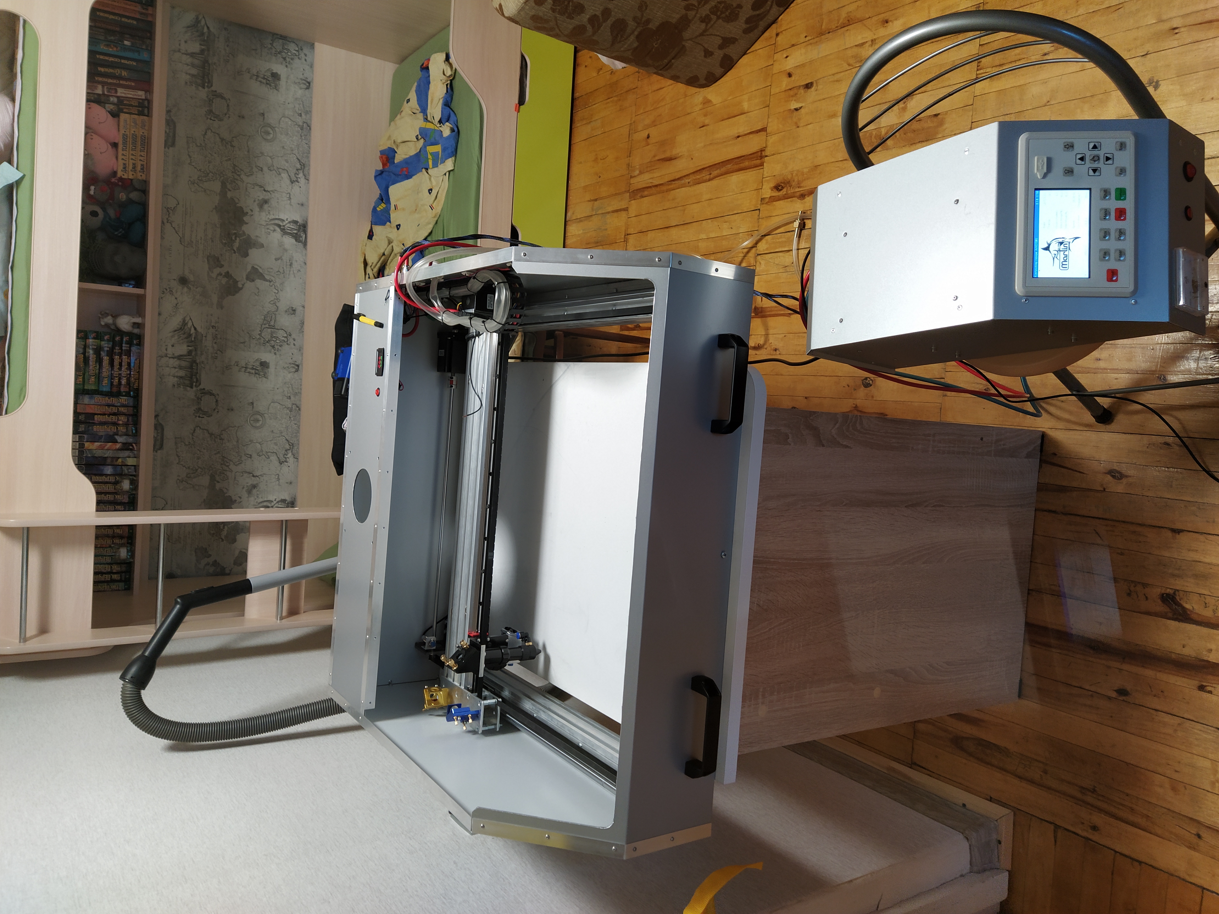

Фото ведь обещал станочка))

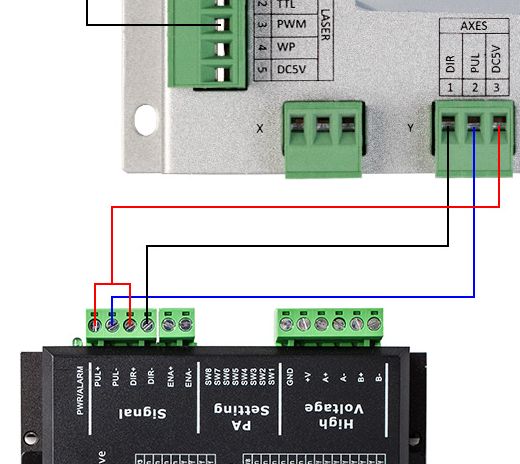

пробил разъем ВВ на корпус, заодно и на меня... взбодрило нехило. круче чем искру на свече мото проверять пальцем :D :D :D заодно выяснил что заземления дома в проводке нет, похоже строители сэкономили на кабеле. хз как быть, не на батарею же заземлять. пробой убил показометр температуры ОЖ, милиамперметр и драйвер оси Х. что драйвер умер я понял спалив третий ШД :D :D :D охренеть. 6т.р. в помойку. разъем заказал, драйвер тоже (DM542). сейчас поставил ТВ6600, подключил, работает. но горит красный диод. что то очкую, надоело уже ШД менять :D подскажите пожалуйста правильно ли я подключил? подключил аналогично DM542, но может у ТВ свои замарочки, хотя по мануалу на ТВ вроде все правильно.

ну собственно почитал мануал, попробовал запасной (так же горит), попробовал вообще без проводов управления. потом залез на али где покупал - драйвер копия, и у всех кто отзывы писал с фото он горит красным :D похоже особенность копии. вопрос снимается

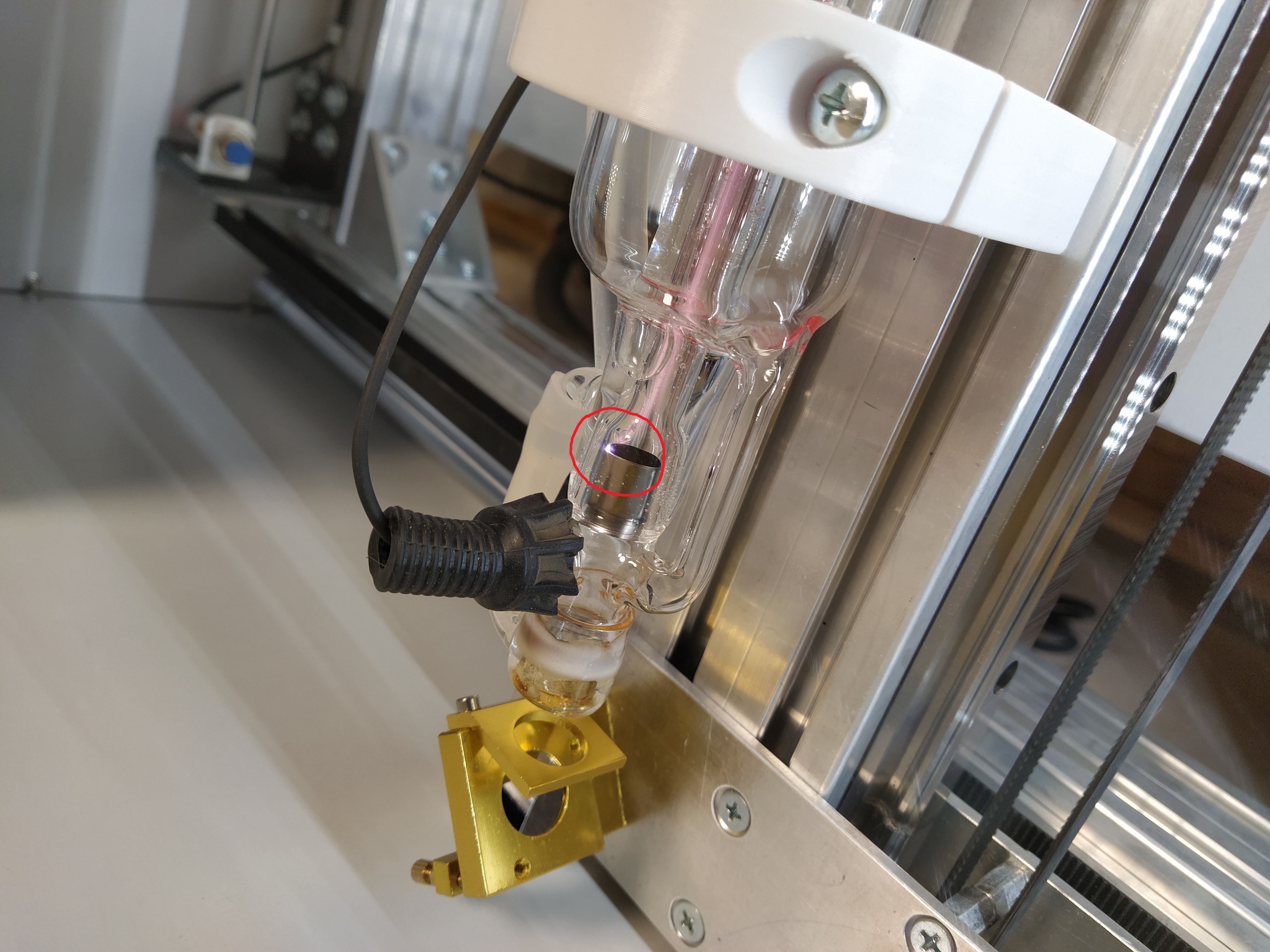

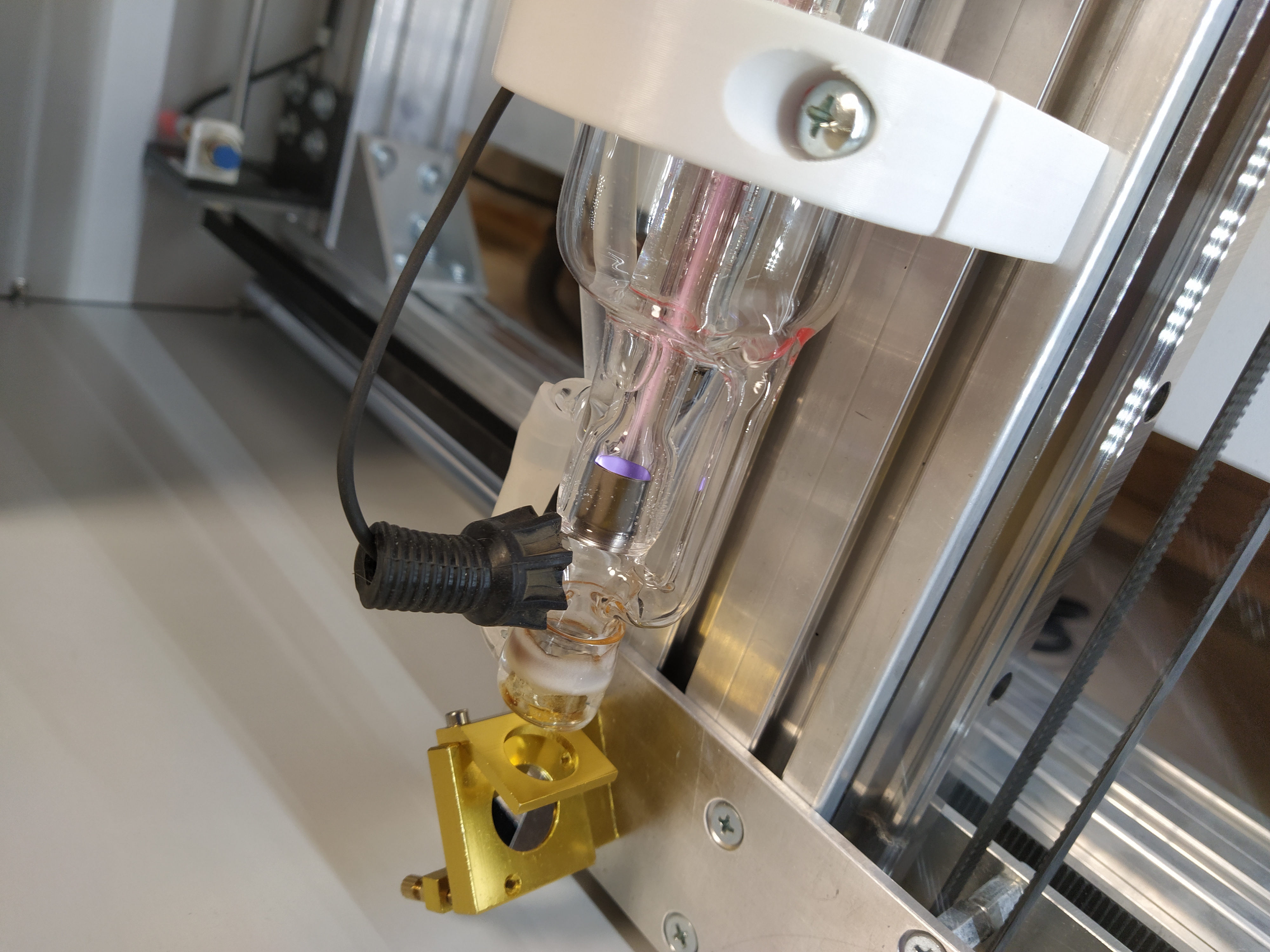

запустил я агрегат, попробовал гравировку...
возникло два вопроса:
1. свечение дуги внутри трубки в районе кольца у минусового контакта, фото прилагаю. это нормально? уточню, дуга бьет либо в одну точку, либо танцует по кольцу...
