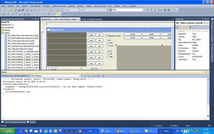

michael-yurov писал(а):А чем Фидхолд от паузы отличается?
И "чуть едет" - это что значит? Плавно снижает скорость не больше секунды?
По моим наблюдениям, Фидхолд резко "замораживает" оси, наподобие аварийного Стопа, только не отключаются приводы, а Пауза тормозит с настойками "разгона-торможения", т.е. плавно.
Если программировать реакцию программы на внешние сигналы, или включение-выключение устройств, то это делается довольно просто, в файлах конфигурации.
А если переписать интерфейс программы, то довольно сложно для непосвященных.
Если имеете аккаунт на "Чимейкере", то дам вам приглашение в личку, где я обсуждаю это тему с человеком, который разбирается в Си. Он обещал посмотреть, сможет ли чуть подправить интерфейс.
Хотя, у меня не много пожеланий:
- сделать отображение времени выполнения программы;
- более наглядным отображение скорости подачи, а то слишком мелкое;
- уменьшить область редактирования и отображения Г-кода (это у меня получилось);
- на освободившееся место поместить визуализацию траектории, она сейчас вызывается в отдельном окне, не очень удобно;
- и самое сложное, как мне кажется, в визуализации добавить 4-ю ось, а то только три отображается.

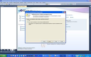

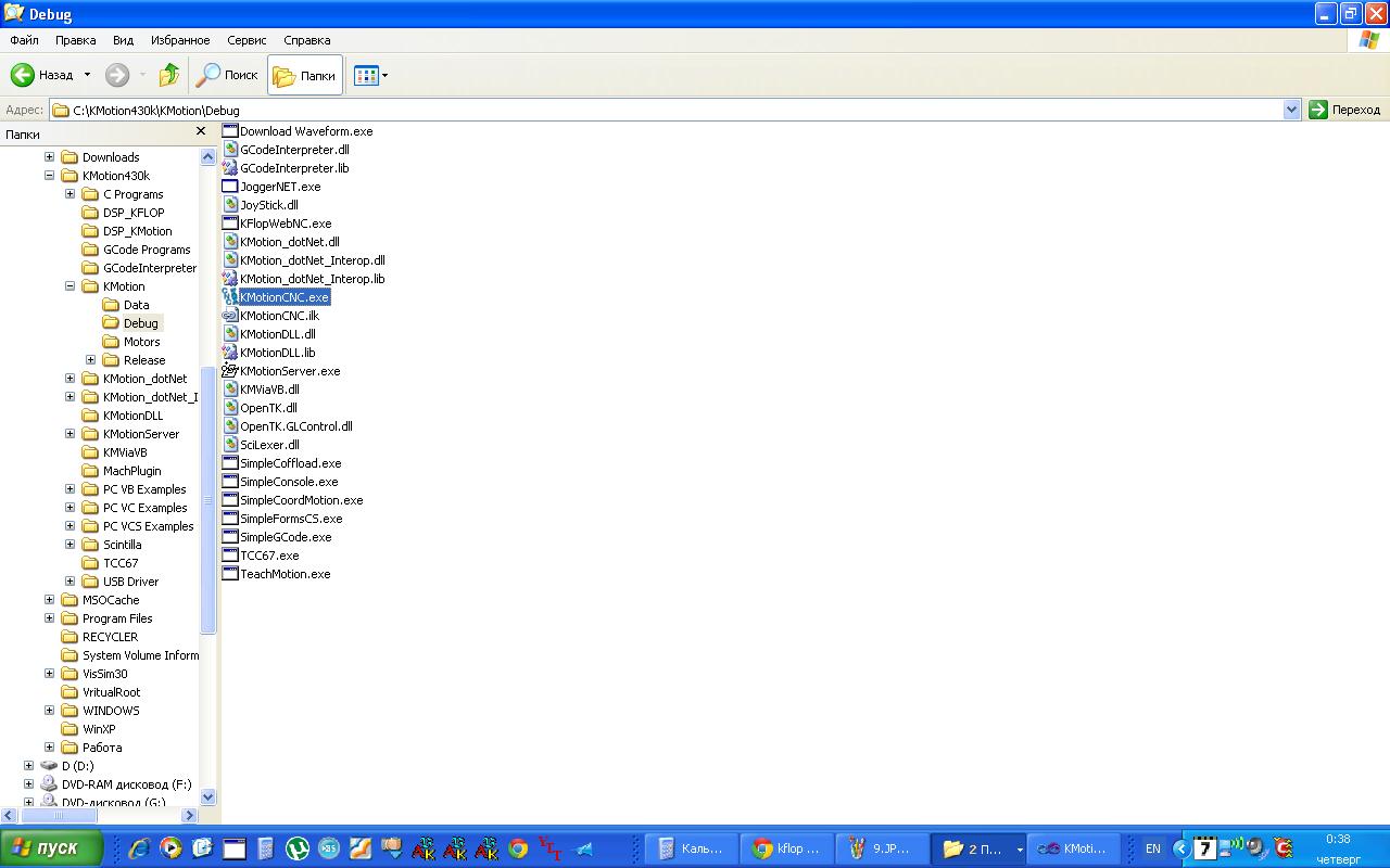

Вчера всю ночь скачивал эту бесплатную KMotionCNC. У нее программа установки 16-битная и в 64-битном виндоусе не работает.
Найти поблизости комп с 32-бинтым виндоусом - не удалось, а виртуальная машина ни в какую не хотела работать.
michael-yurov писал(а):(попробовать нет удобной возможности, т.к. программа не запускается на 64-битных системах)
В итоге - съездил среди ночи на работу, установил там на компьютер станка, скопировал папку с установленной программой.
Теперь не понимаю, где там исходники, а где примеры.
Вообще не понимаю архитектуру программы, их там как-то много и все они как-то совсем не связаны...
Похоже, у меня еще гора вопросов будет.

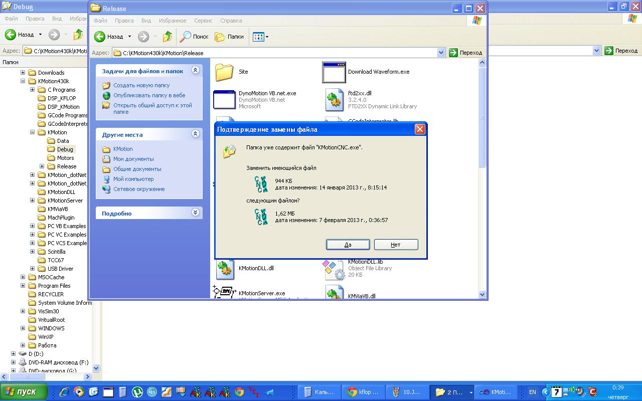

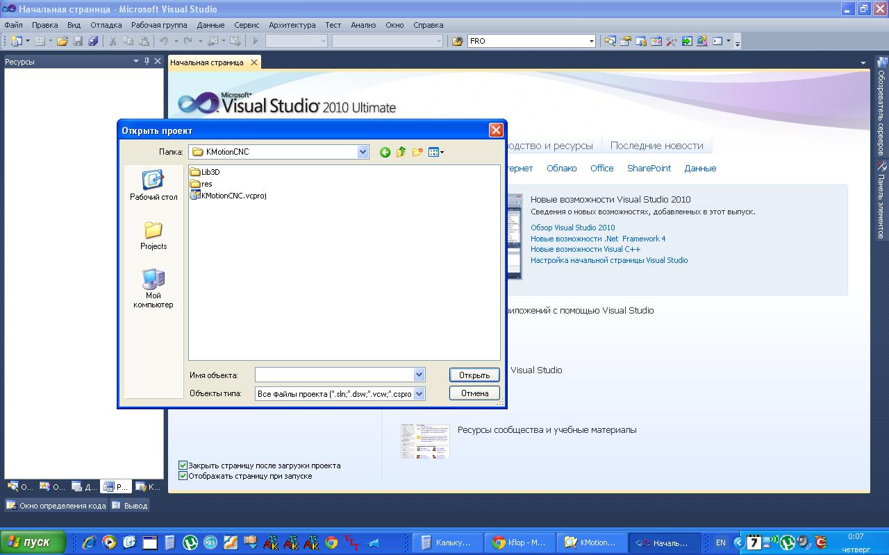

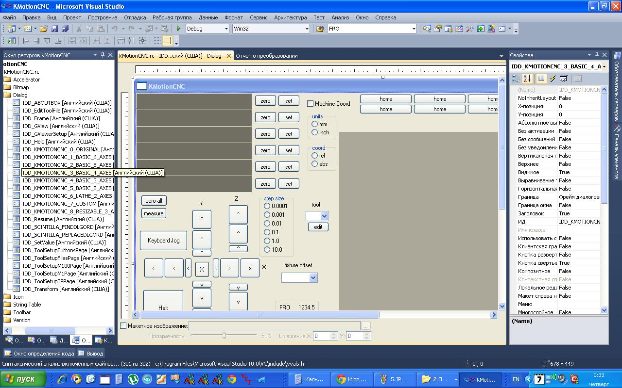

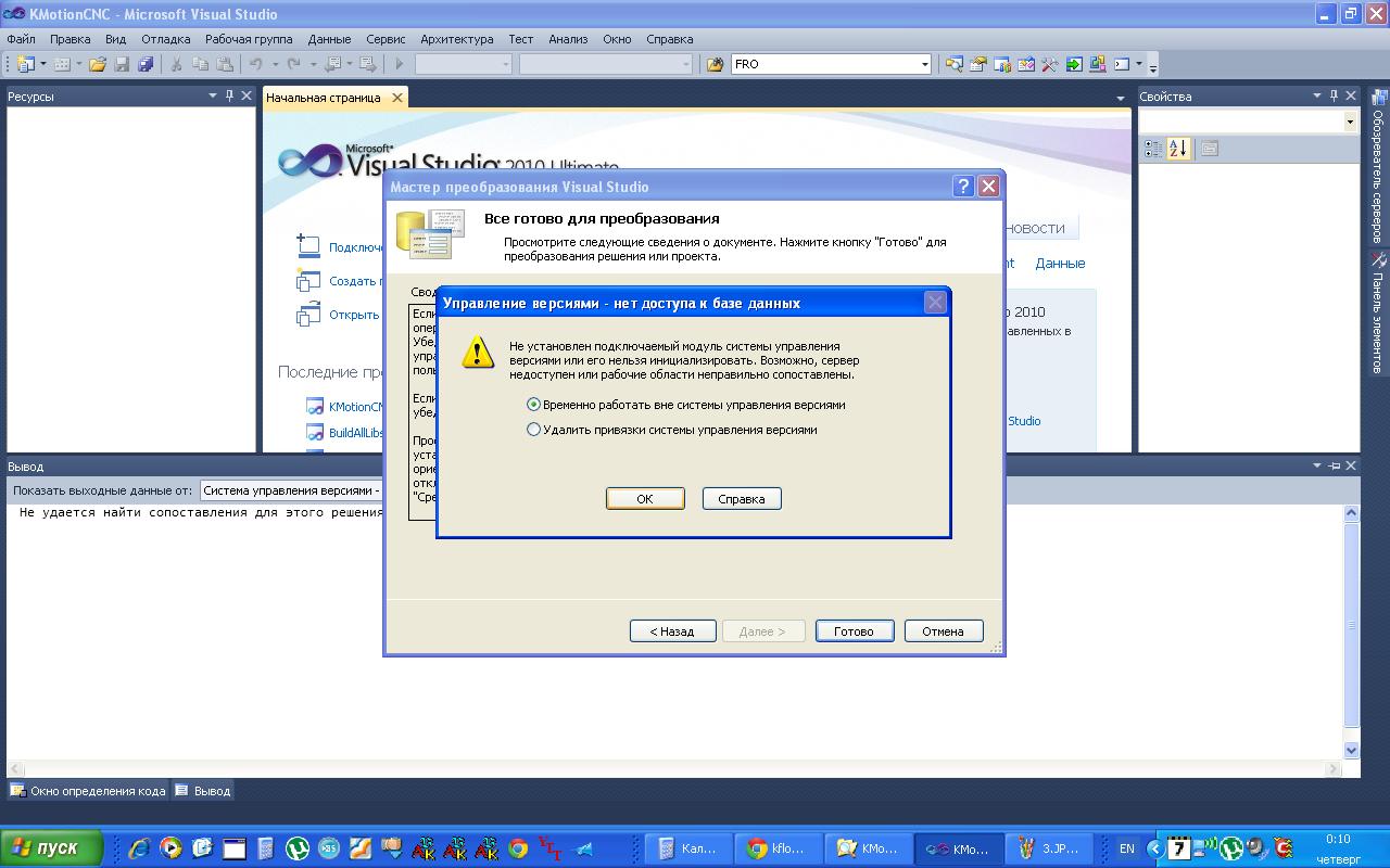

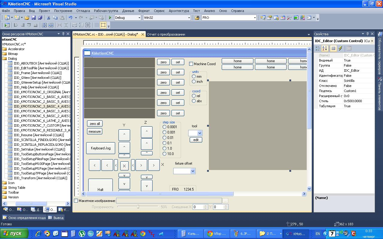

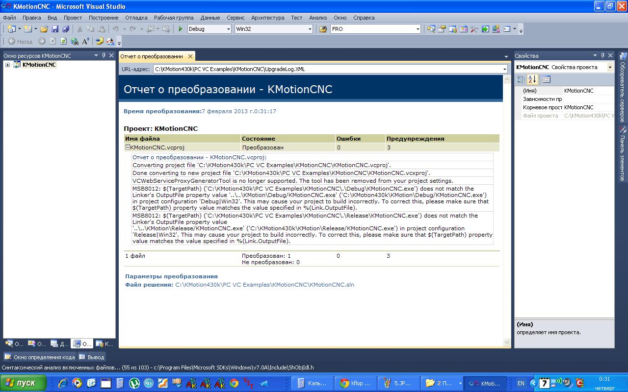

1.JPG (8905 просмотров) <a class='original' href='./download/file.php?id=11783&mode=view' target=_blank>Загрузить оригинал (121.72 КБ)</a>

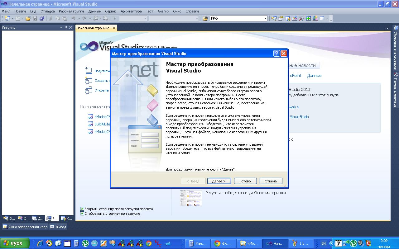

2.JPG (8905 просмотров) <a class='original' href='./download/file.php?id=11784&mode=view' target=_blank>Загрузить оригинал (146.24 КБ)</a>

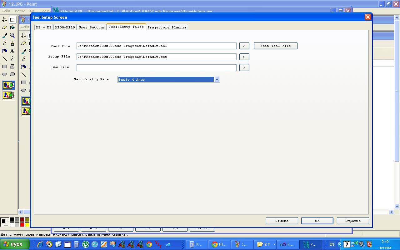

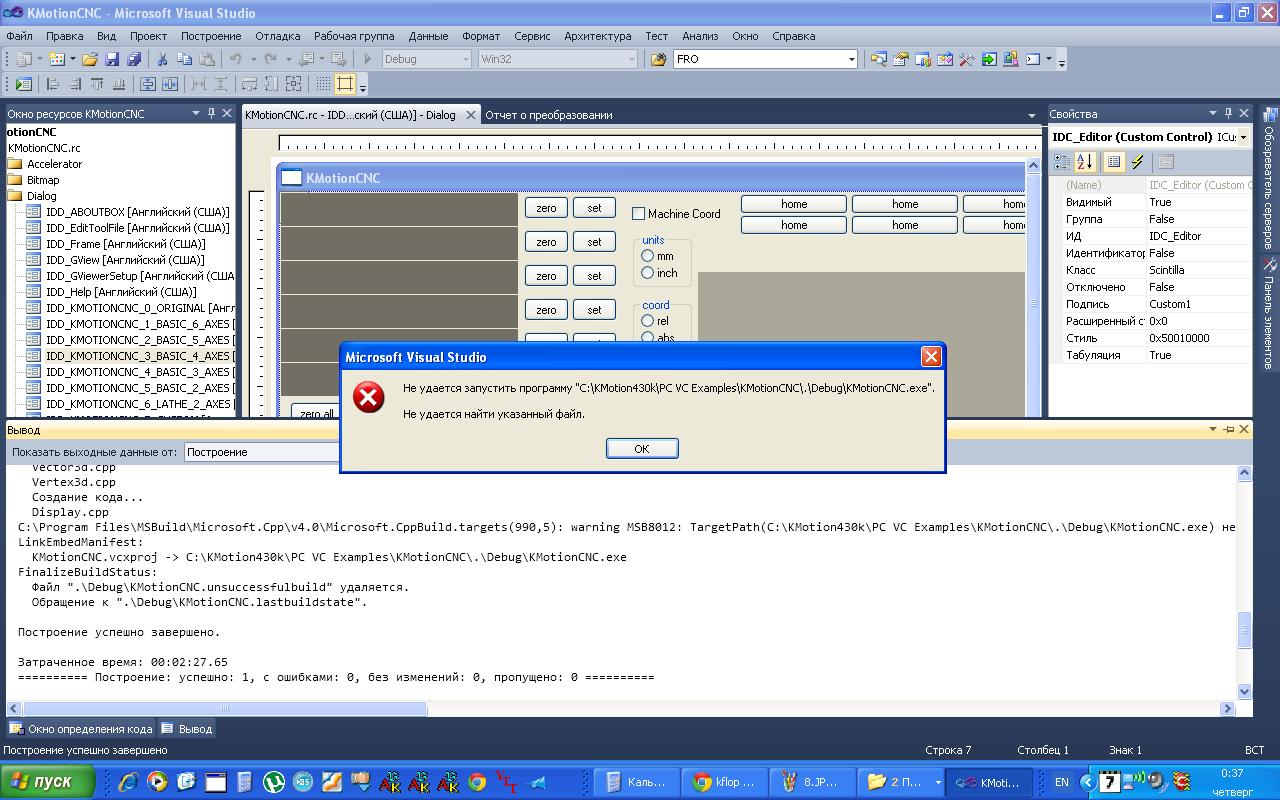

3.JPG (8905 просмотров) <a class='original' href='./download/file.php?id=11785&mode=view' target=_blank>Загрузить оригинал (118.16 КБ)</a>

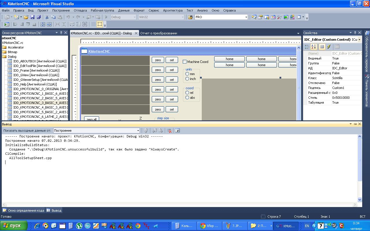

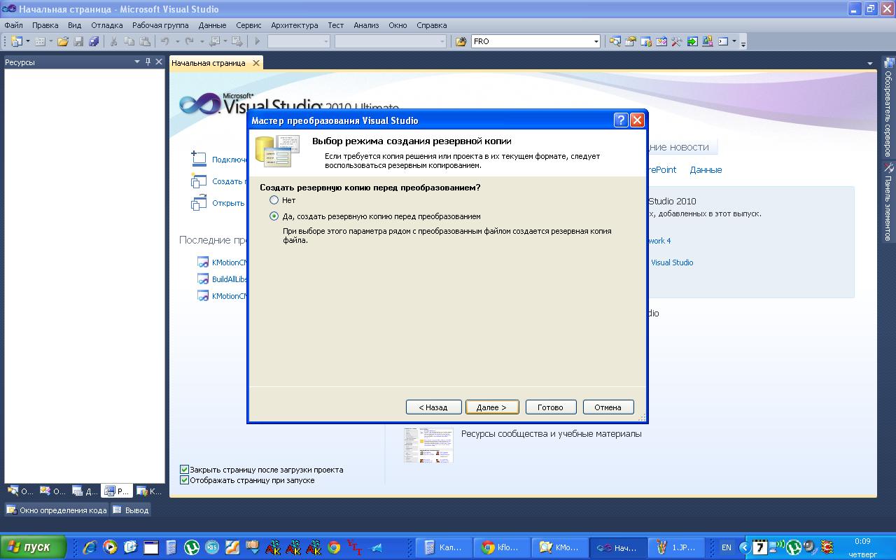

4.JPG (8905 просмотров) <a class='original' href='./download/file.php?id=11786&mode=view' target=_blank>Загрузить оригинал (130.64 КБ)</a>

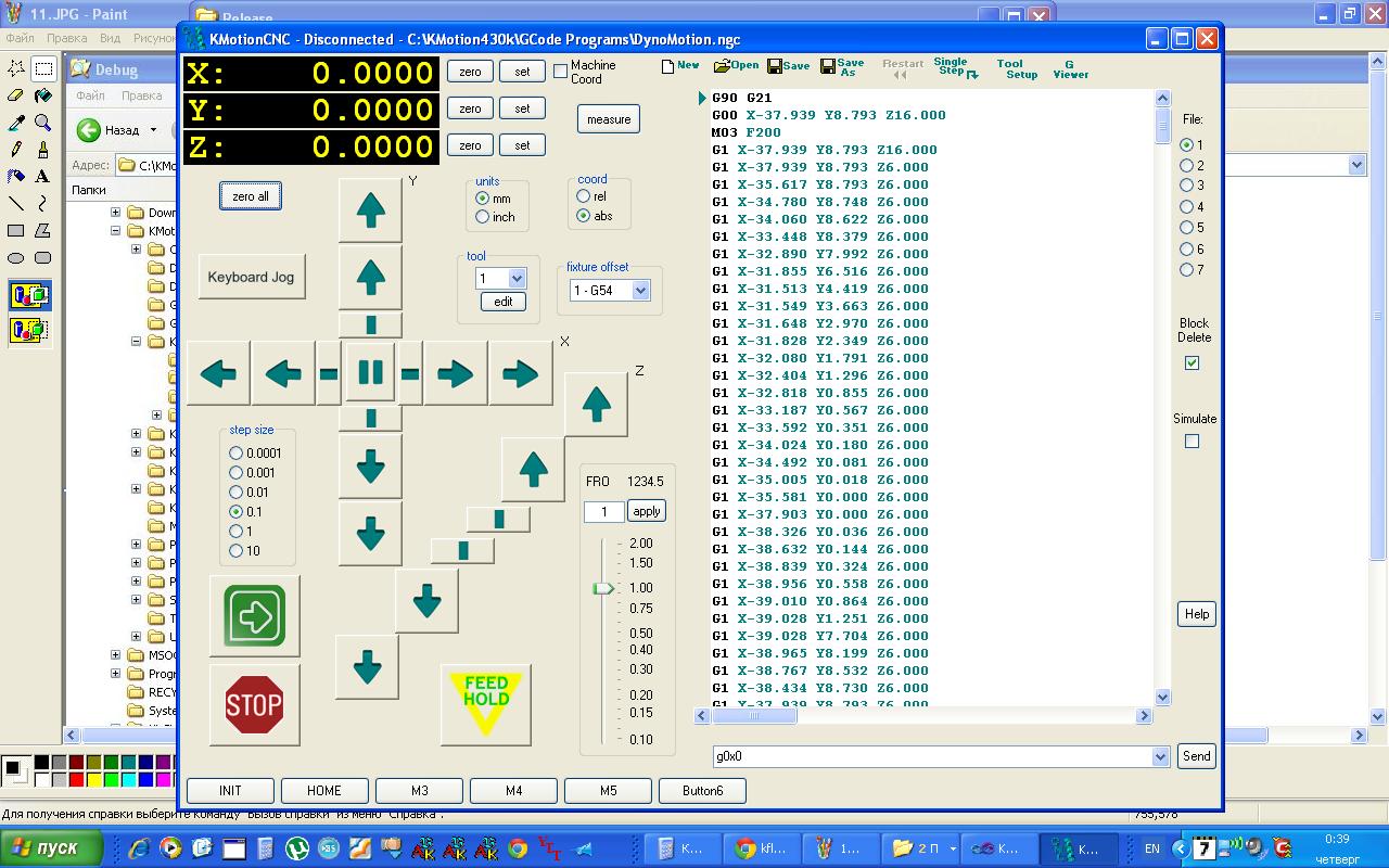

5.JPG (8905 просмотров) <a class='original' href='./download/file.php?id=11787&mode=view' target=_blank>Загрузить оригинал (179.82 КБ)</a>

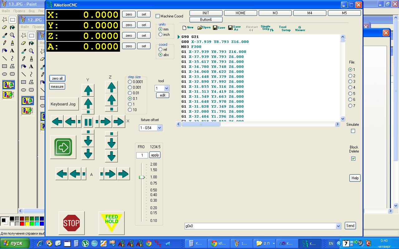

6.JPG (8905 просмотров) <a class='original' href='./download/file.php?id=11788&mode=view' target=_blank>Загрузить оригинал (204.36 КБ)</a>
7.JPG (8905 просмотров) <a class='original' href='./download/file.php?id=11789&mode=view' target=_blank>Загрузить оригинал (183.9 КБ)</a>
8.JPG (8905 просмотров) <a class='original' href='./download/file.php?id=11790&mode=view' target=_blank>Загрузить оригинал (161.07 КБ)</a>

ukr-sasha, за картинки отдельное спасибо, это много для меня прояснило.
теперь понятно, что среда программирования называется Visual Studio,
понятно, какое расширение у файлов "исходников"
понятно, что их нужно преобразовать из старых версий,
понятно, где они лежат,
понятно, какой именно файл править для изменения интерфейса.

Установил Visual Studio, открыл проект, посмотрел, подвигал, скомпилировал exe, проверил запустил. Действительно - можно что-то изменять.
Но я слишком многого не знаю, чтобы разобраться, как это все работает и чтобы хоть что-то переделать.
Я даже не смог понять, что происходит при нажатии кнопок в интерфейсе - как программа понимает что ей делать при нажатии той или иной кнопки.
В Delphi - понимаю, при нажатии на кнопку вызывается процедура. А как здесь - не могу понять.
Какие-то кнопки еще создаются и изменяются динамически, с этим - вообще не представляю, что можно сделать.
В общем - желание что-то менять уже на грани с нежеланием.
