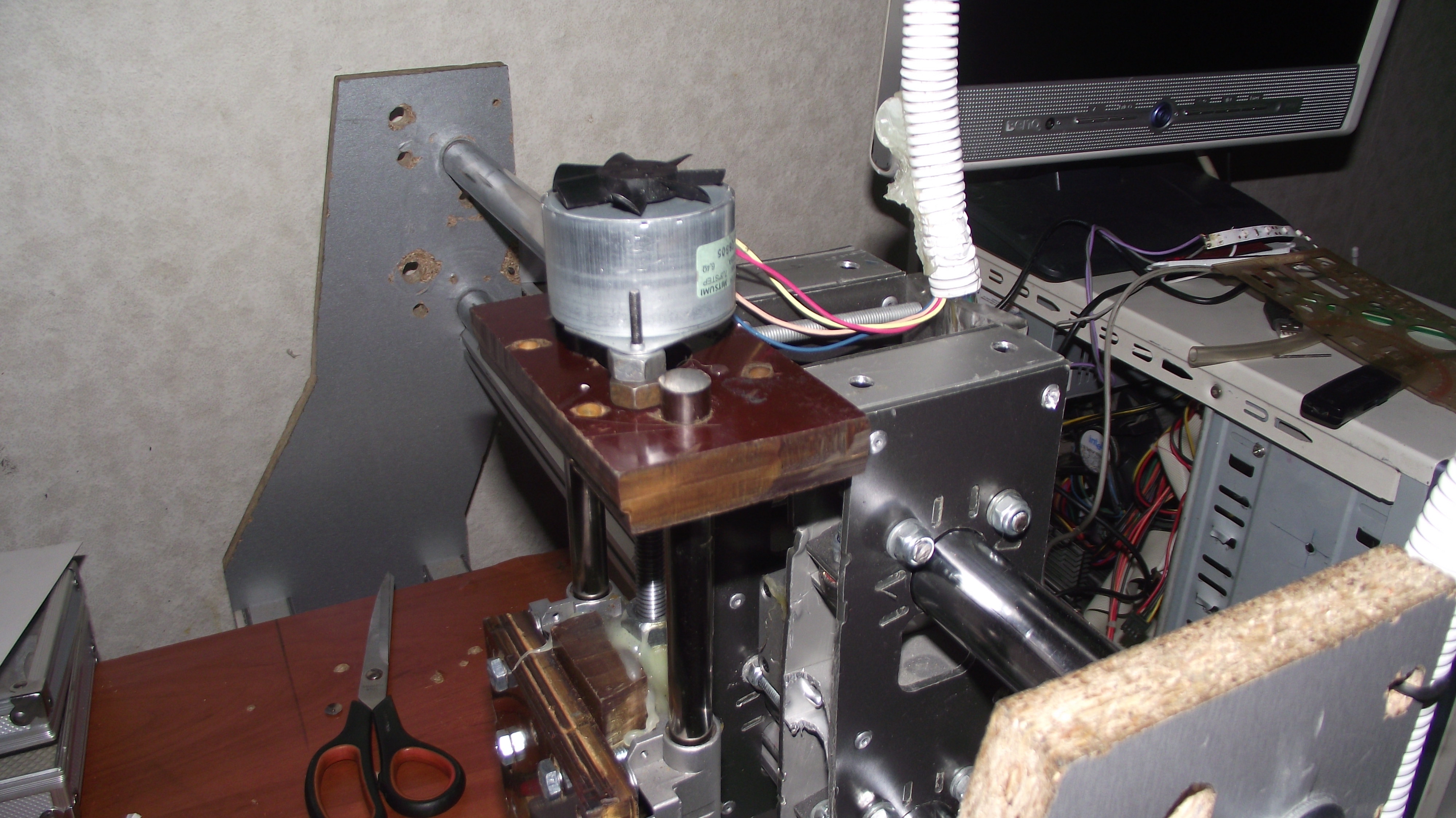

Потихоньку модернизирую учебный и параллельно доделываю капитальный.

Изучал вопрос фрезеровки печатных плат, перевод в арткаме для резки и сверловки.
Тренировался на "кошечках", на бумаге ручкой. Смысл уловил, результат не очень нравиться.

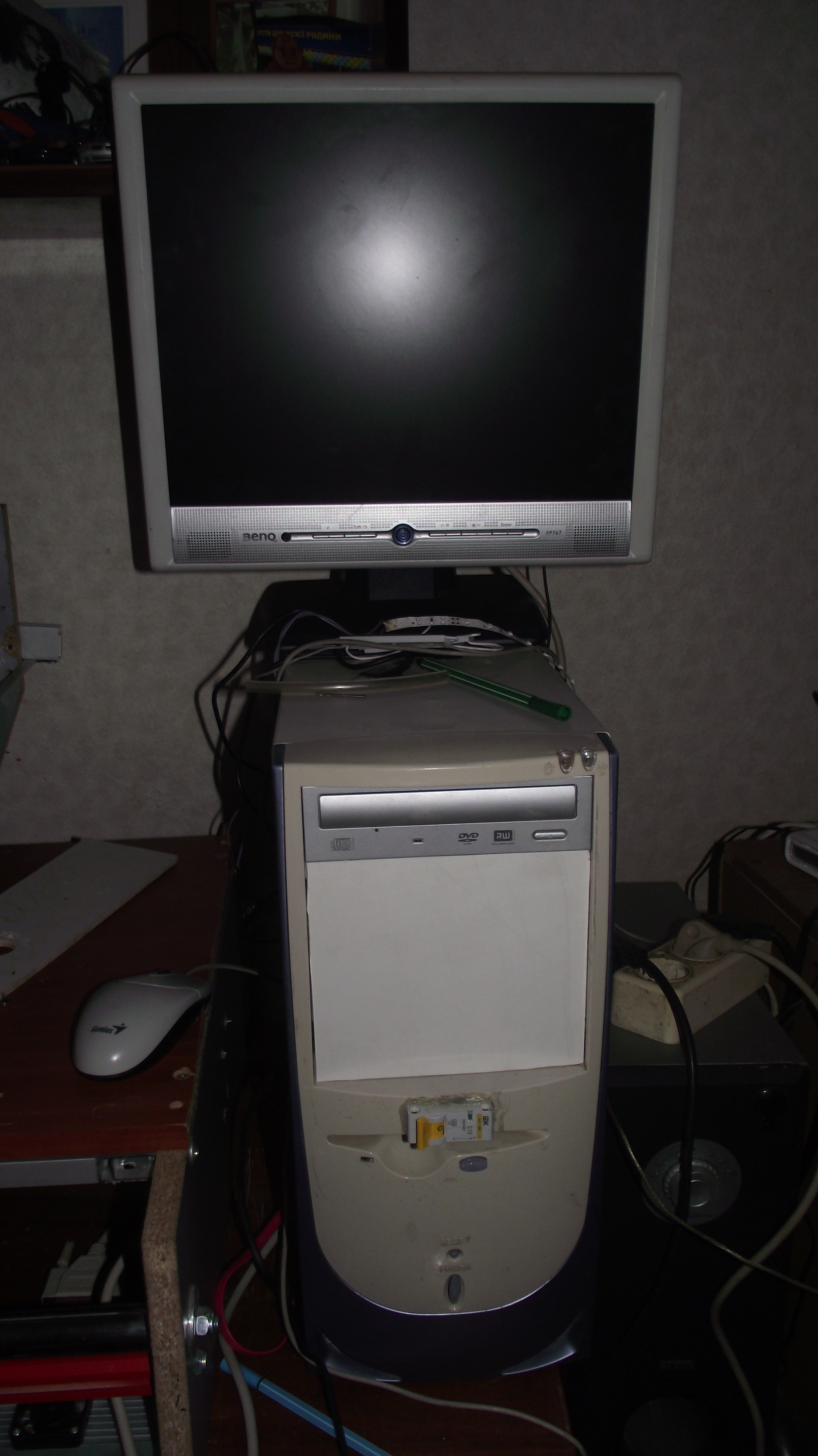

По дешевке прикупил мониторчик и после вылета последовательно материнки и винта, восстановлена система.

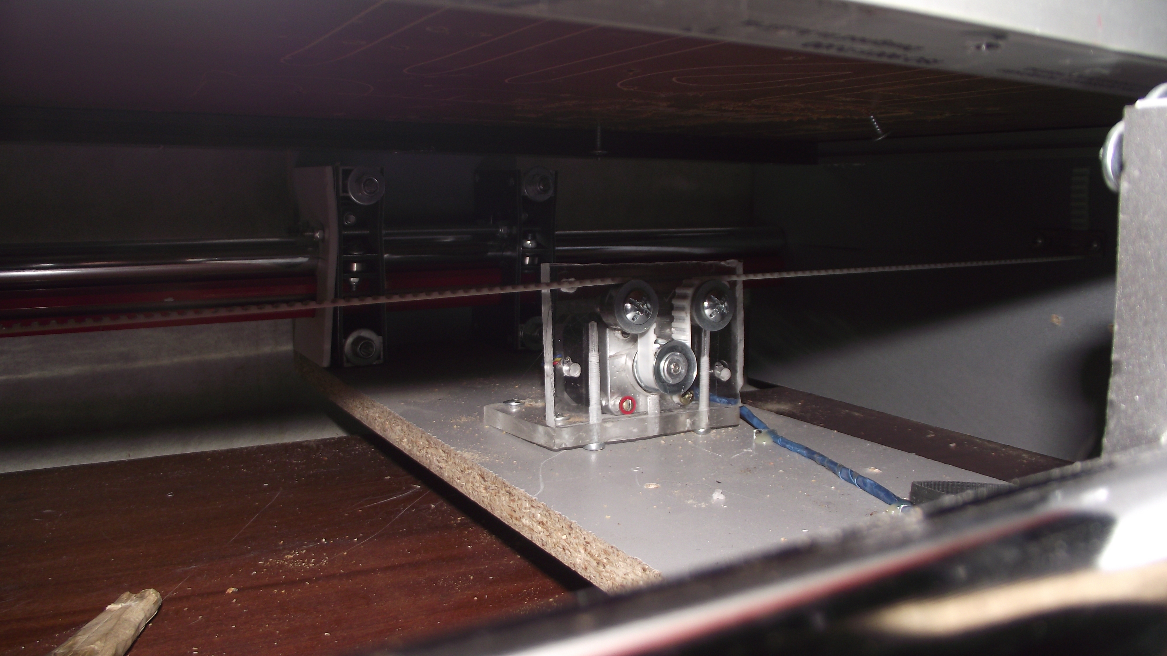

Снял небольшое видео "сверловки" и "гравировки" платы.
Плата L297-IRFZ для биполярников от LordFox :ok:

При рисовании ручкой, сама ручка, а точнее стержень жутко люфтит вплоть до 1мм. Это можно попробовать побороть настройкой луфтов по осям в Mach/LinuxCNC.
Можешь сделать большую фотографию того, что получилось с ручкой?

Да,это даже не люфт, а прямо болтанка.
DSCF2061.JPG (3872 просмотра) <a class='original' href='./download/file.php?id=11038&mode=view' target=_blank>Загрузить оригинал (1.26 МБ)</a>
Я платой занимался ради спортивного интереса и не думаю, что ради ручки буду коррективы в Мач вносить, но за совет спасибо.

Так плату то он на тренировочном делал, так что это нормально :) А вот ручка да, лучше карандаш зажимать. Хотя в инсте был у нас графопостроитель без рапидографа (или как там пишущий узел назывался), просто воткнули вместо него гелевую ручку, и нормально чертил, без люфтов. Желающие на нем чертежи к диплому чертили. Ну а мне лень было ходить в институт, поэтому я по старинке, в общаге тушью на кульмане :D

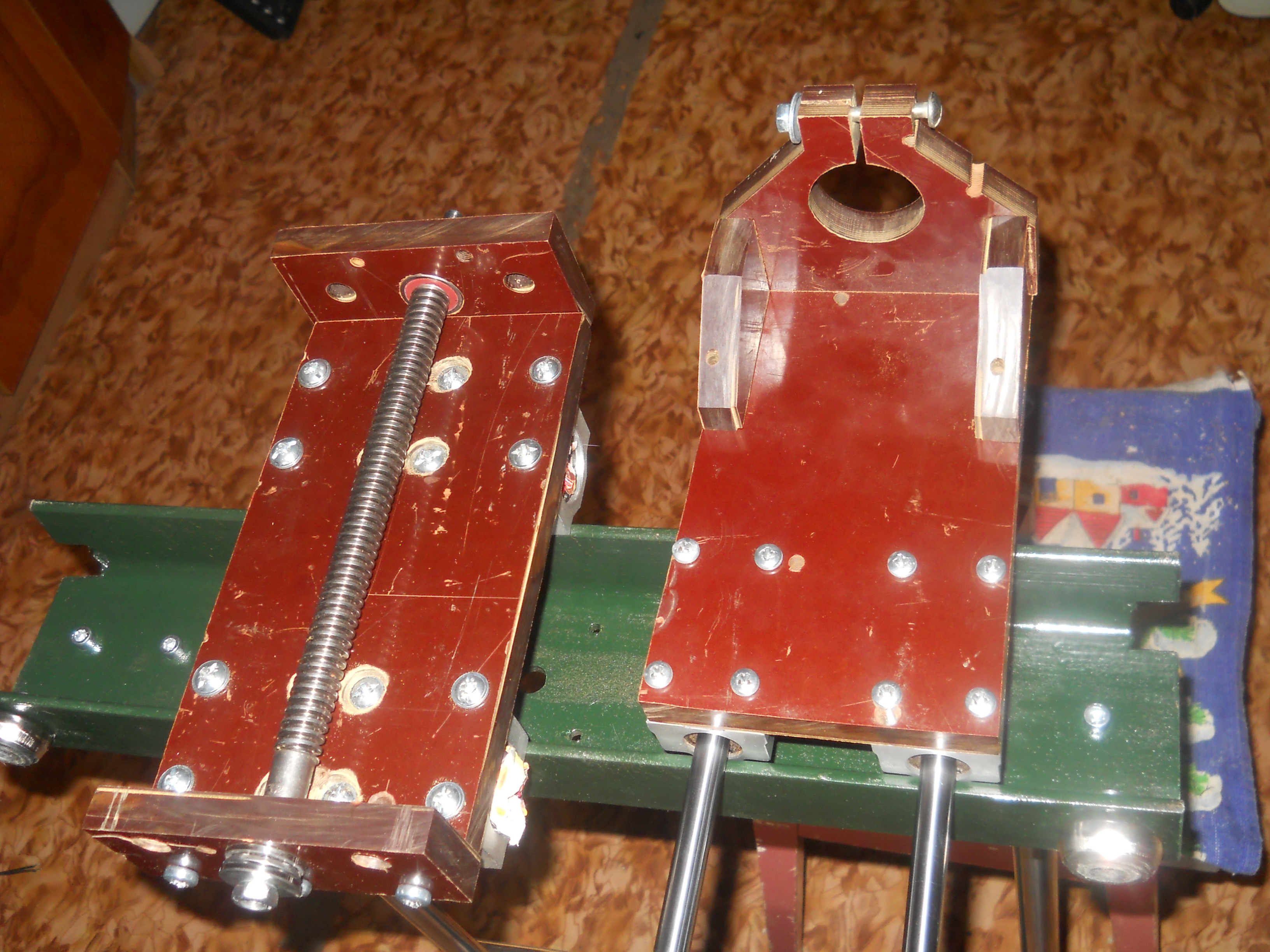

Получил гайки с корпусами от aegis
DSCF2074.JPG (3650 просмотров) <a class='original' href='./download/file.php?id=11570&mode=view' target=_blank>Загрузить оригинал (4.65 МБ)</a>
DSCF2071.JPG (3650 просмотров) <a class='original' href='./download/file.php?id=11571&mode=view' target=_blank>Загрузить оригинал (4.3 МБ)</a>
DSCF2073.JPG (3650 просмотров) <a class='original' href='./download/file.php?id=11572&mode=view' target=_blank>Загрузить оригинал (4.71 МБ)</a>
DSCF2076.JPG (3650 просмотров) <a class='original' href='./download/file.php?id=11569&mode=view' target=_blank>Загрузить оригинал (3.75 МБ)</a>
Ось Z готова.
Осталось разделать концы винтов по Х, У.
