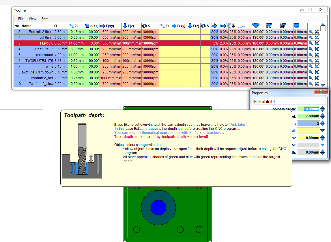

Еще по ESTLCAM ..ошибка в описании или я не так понял?
Нужно внутри кармана глубиной 7мм выфрезеровать отверстие глубиной 7мм (всего глубина в материале 14мм) ..
Я указал карман 7мм, и отверстие как на скрине всего 14мм (total)..
В результате фрезеруя отверстие оно прошло и 14мм, и 15, и 16, и если бы я не остановил то и стол бы мне продырявило, ибо согласно G коду глубина предполагалась как 21(7+14 видимо)..
Значит на скрине ошибка в объяснении терминов?
12345.png (6586 просмотров) <a class='original' href='./download/file.php?id=168962&mode=view' target=_blank>Загрузить оригинал (100.61 КБ)</a>
Сообщения: 3776
Re: Фрезеровка резьбы
Все правильно, как указали - так и получили. У вас указано фрезеровать на глубину 14мм с начальной глубины 7мм, вот 21мм и получаете. Там же подсказка красным про суммирование предупреждает.
P.S. я сразу в меню русский язык выбрал, чтоб подсказки понятней были...
