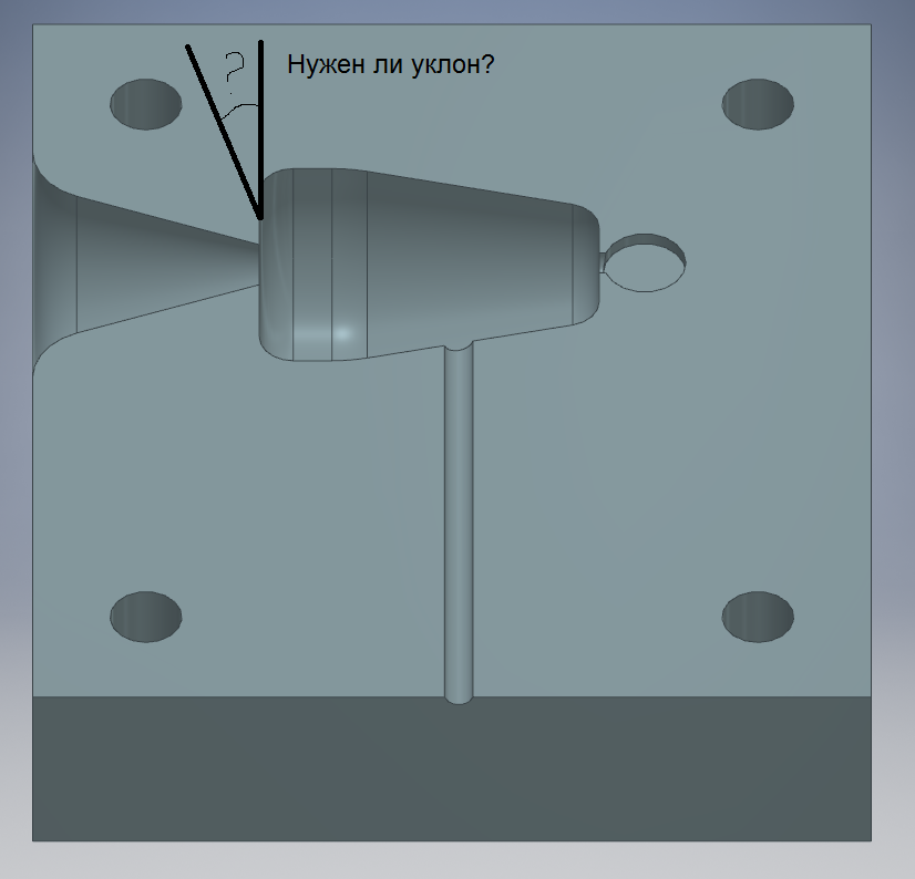

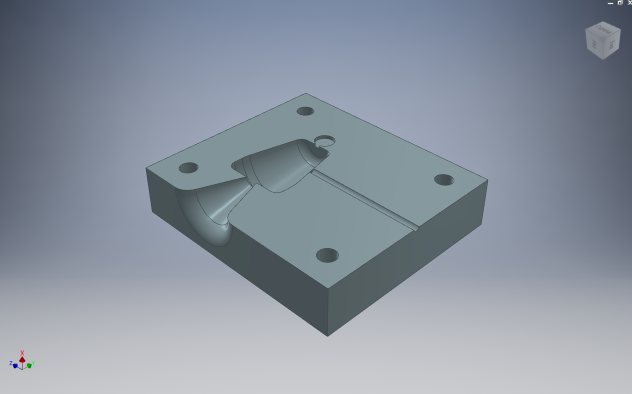

ищу специалиста для изготовления формы для джиг головок литья из свинца . лучше в личку . или помогите ссылкой . за 350 уе ...слишком дорого.
Re: Форма для литья свинца
А есть тут спецы кто уже делал формы? Интересуют некоторые тонкости проектировки этих форм, диаметр литейного отверстия, зазоры для вставки крючков и др....
спрашивайте что интересует - что знаю - расскажу.

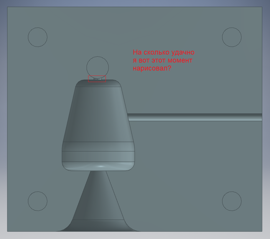

Здравствуйте, Алексей. Спасибо что откликнулись. Имею вот такое чудо проектирования. Впервые делаю такое. До этого (вчера) держал в руках парочку подобных форм. То что запомнил, то и отобразил на своей модели. Другие какие то хитрости или "плюшки" я не увидел или не понял. Смотрите. Имею на руках крючок и грузило. Дали как образец. Нужно в форму вставить крючок , сомкнуть форму, залить свинец, разъединить форму и получить изделие. Тут всё понятно. Не ясно как проектируют такие формы, закладывают ли уклон для фрезы (или зависит от того, чем я буду фрезеровать), какой дать "плюс" на диаметр крючка? чтобы не вбивать его в форму и в тоже время чтобы свинец не затекал туда, куда не надо.
Диаметр желоба для литника, какой выбрать? Вначале чем шире, тем лучше, наверное, а у самой детали какой диаметр будет достаточен? Видел что после литья его кусачками просто откусывают.
половинка формы. Верхняя часть такая же (14100 просмотров) <a class='original' href='./download/file.php?id=145186&mode=view' target=_blank>Загрузить оригинал (536.56 КБ)</a>
вопрос по уклону (14100 просмотров) <a class='original' href='./download/file.php?id=145187&mode=view' target=_blank>Загрузить оригинал (119.31 КБ)</a>
вопрос по уклону
тоненькая шейка, чтобы в петельку крючка не затёк свинец (14100 просмотров) <a class='original' href='./download/file.php?id=145188&mode=view' target=_blank>Загрузить оригинал (117.29 КБ)</a>

Литники 4-5 мм.
Предусмотри выпоры для отвода воздуха. Выпор - просто под углом канавку к телу детали, чтобы воздух уходил. Фаску - чем
больше, тем удобней.
Вертикальные поверхности избегай, должен быть минимальный уклон, хотя бы 0,5 градуса. Если уклона нет, и деталь глубокая/объёмная - предусмотри выжимные болты.
Крюки. +0,15 к диаметру.
Выпоры на одной половине формы, или на двух? Какого диаметра? Думаю от конусной фрезой R0,5 рисочки хватит?
Выпоры делаются по стыку формы. я сверлю их миллиметровым сверлом. прям сжимаю форму и по стыку сверлю. потом надфилем допиливаю кромки в квадрат.. чтоб отверстие ну таким, квадратненьким было. гранями на плоскости разъема. тогда при разъятии все что попадет в выпор легко оттуда сковырнется. плюс на диаметр крючка делал до 5 соток. и то больше для того чтобы крючки нормально ложились - они могут чутка плясать в геометрии. чем меньше там зазор - тем меньше будет туда свинца лезть. остальное уже ответили. формы делайте сразу на 5-7-10 мест. значительно удобнее. литник при наличии выпоров - 2.5-3мм за глаза. проливается нормально. откусывается обычными кусачками. единственное - я их стачиваю по плоскости чтобы одна (задняя) сторона выходила практически на острие. тогда срез получается под самое тело отливки.
