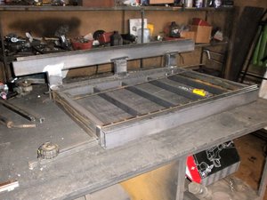

Вскрыл бабку станка, нашел на шпинделе кроме прочих шестерню с 51 зубом, что позволит мне использовать шпиндель в качестве делительной головки для нарезки необходимых мне шкивов на 17 зубьев, осталось изготовить фиксатор и прикрутить его вместо верхней крышки. В резцедержатель- фрезер с фрезой. шкивы получиться делать с 1 установа, четырех размеров.
И еще один прорыв. Сегодня сварил станину.
P1290037е.JPG (2770 просмотров) <a class='original' href='./download/file.php?id=11256&mode=view' target=_blank>Загрузить оригинал (122.7 КБ)</a>
рабочее поле примерно 900*600
Хотел накинуть и рельсы, но оказалось что для крепления необходимы болты м5, коих у меня оказалось в дефиците..
Воткактотак.

профильная труба какая?

80*40
Re: много вопросов по постройке большого 3Д фрезера
А толщина стенки?
Для крепежа резьбу будешь прямо в трубе резать?
