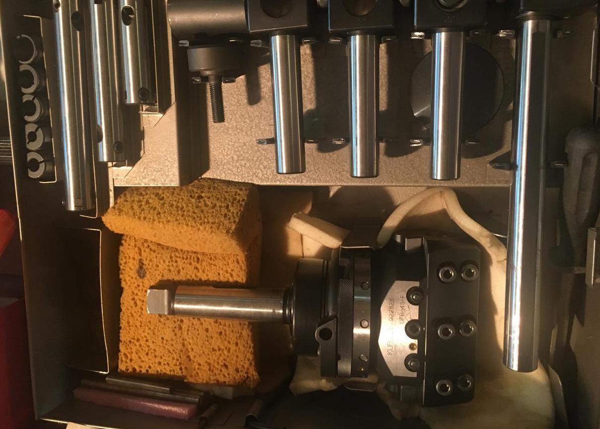

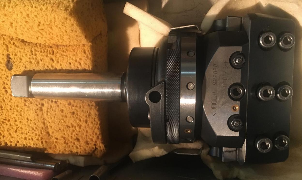

Оказывается приобретение оснастки - очень хлопотное и дорогое дело..... Я уже и забыл об этом совсем... Был неприятно удивлен необходимым количеством железа и количеством денег для его приобретения...
Прикупил очередную расточную голову, буду завтра испытывать на детальке....
2019-09-17_23-31-03.jpg (3980 просмотров) <a class='original' href='./download/file.php?id=169034&mode=view' target=_blank>Загрузить оригинал (117.36 КБ)</a>
2019-09-17_23-31-57.jpg (3980 просмотров) <a class='original' href='./download/file.php?id=169035&mode=view' target=_blank>Загрузить оригинал (100.59 КБ)</a>
Очень шикарное изделие...
