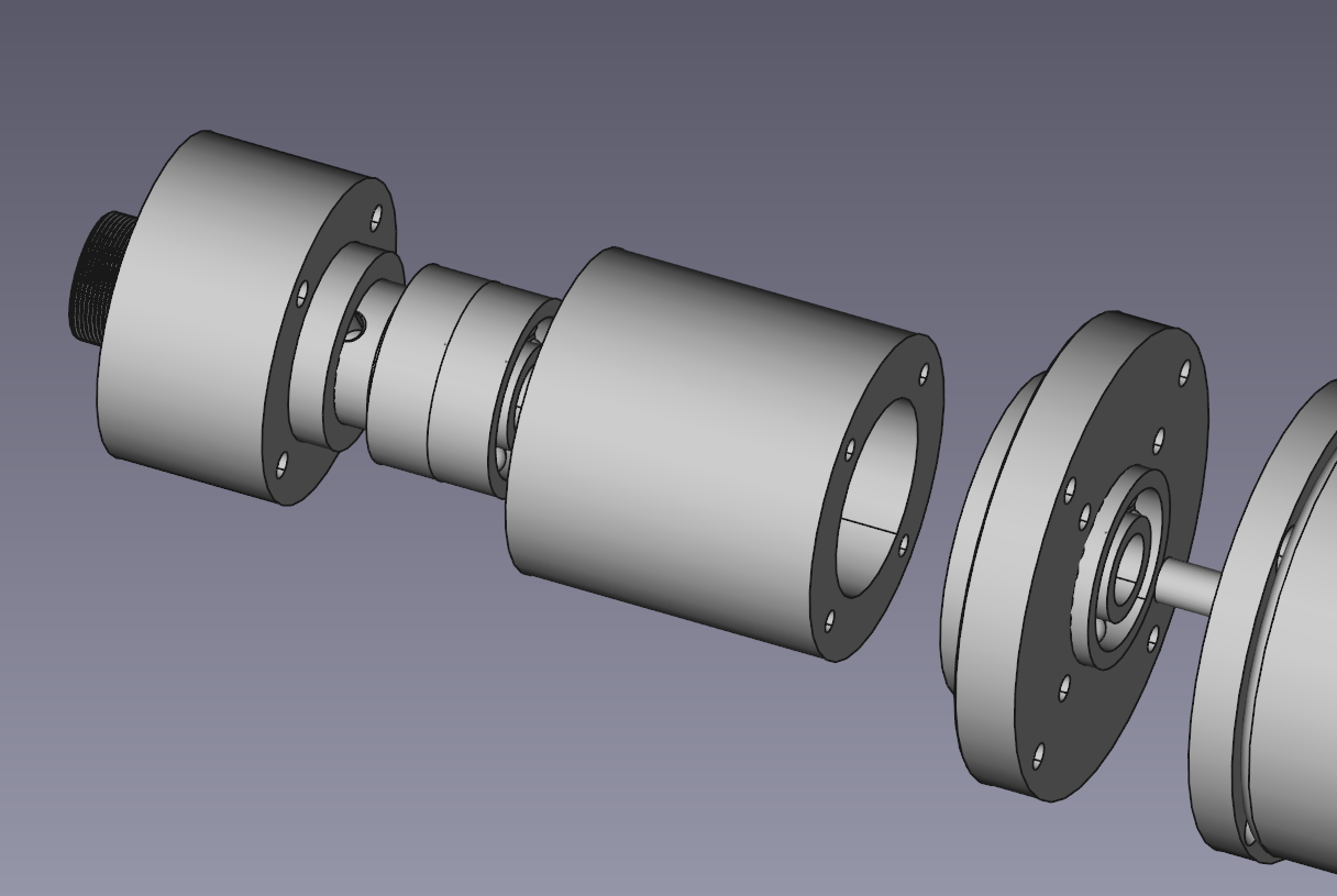

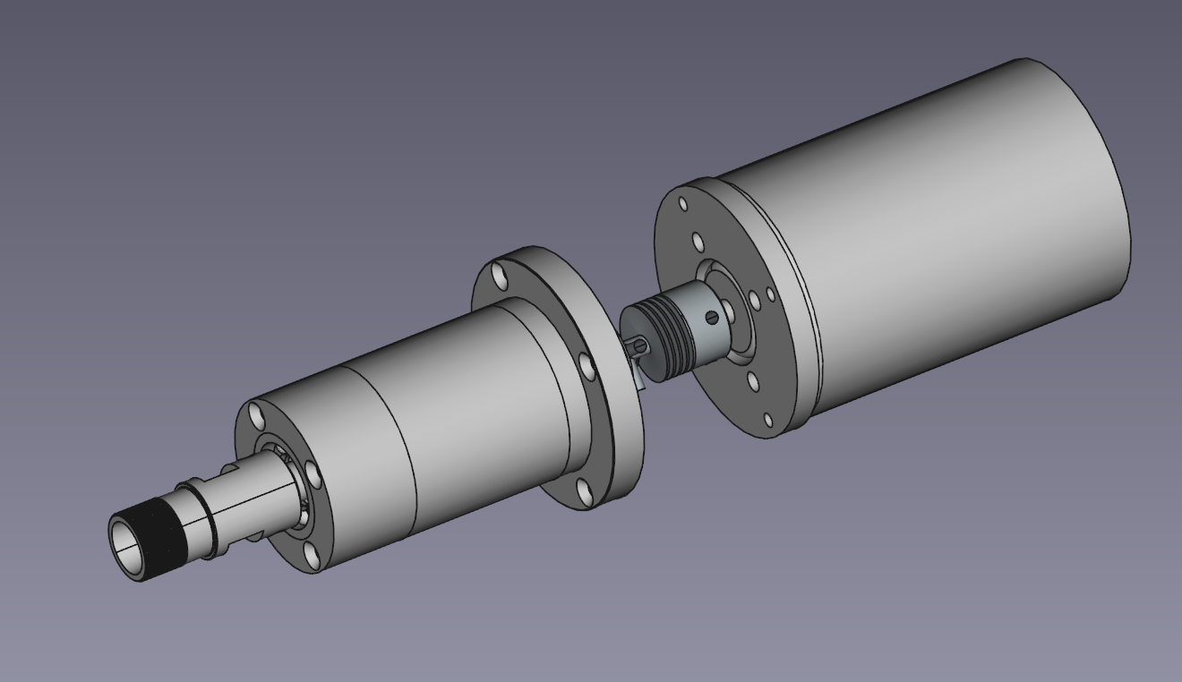

а вот такую конструкцию планирую сделать. Подшипники 608 два снизу один сверху. Вал 8мм с патроном заказал на али длиной 100. сверху останется хвост, на случай если шкивы придётся ставить. Диаметр шпинделя по креплению - 36 мм.

Мотор выбирается по вашему ESC и БП для достижения нужных оборотов (kV), ну и валом 8 мм. (так что по ссылкам автоматом парочка отпадает)
Без датчиков Холла на низких оборотах крутящий момент мал. (на сколько я помню)
Если гравировать мягкие металлы, то нужны высокие обороты. Для фрезеровки, относительно заходности фрезы - меньше.
Так что смотрите сами, что вам подойдет.

Муфта не самый лучший вариант...

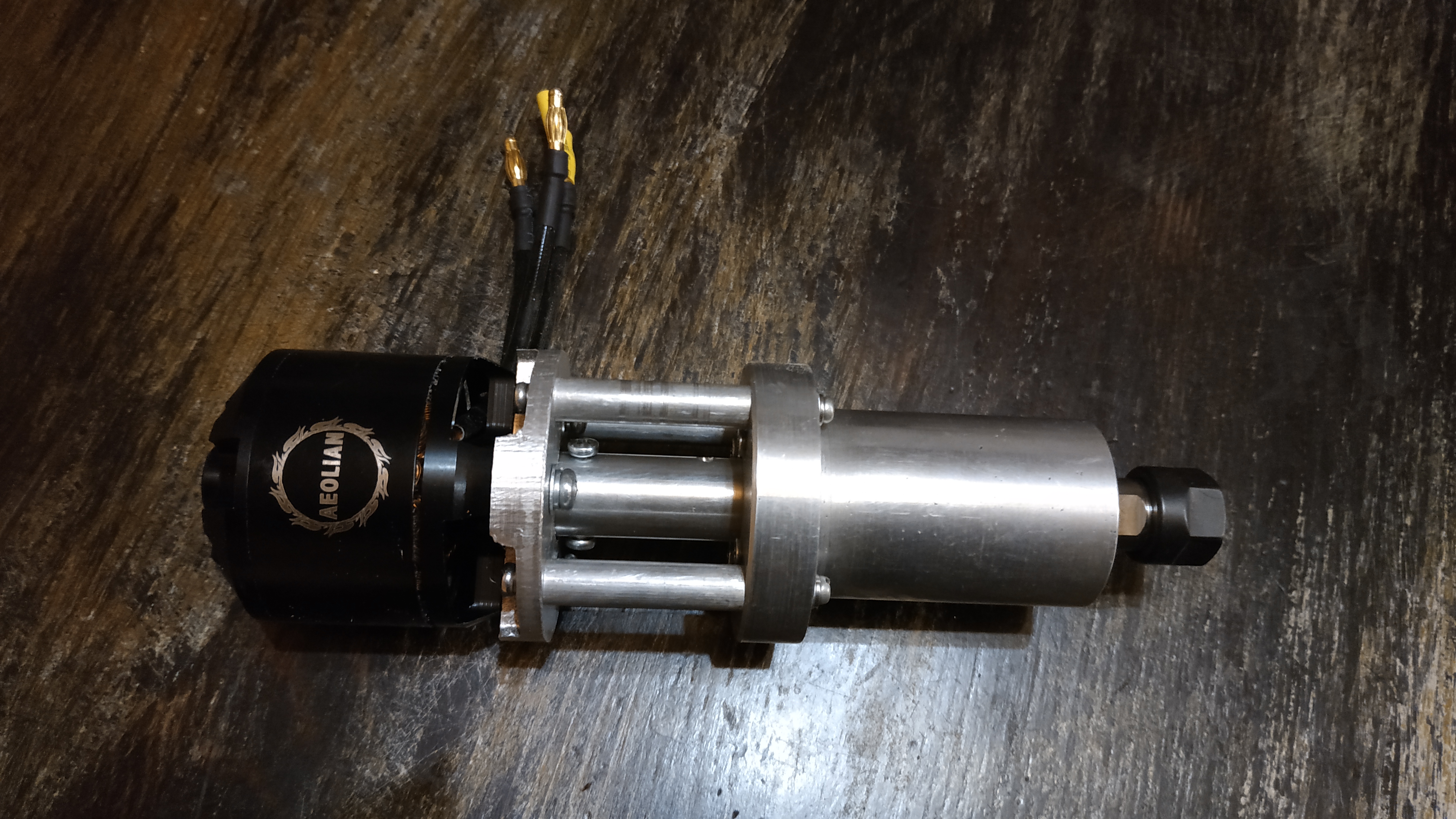

Ну вот макет собран. Запускать не решился. Втулка между мотором и осью недостаточно толстая и резьба контрящих винтов очень слабая. Надо переточить из стали или сделать толще. Мотор на ХХ ест 4А, а при попытке притормозить ось выводит 9-ти амперный БП в состояние защиты. И надо сказать ни разу не тихий мотор.

Компоновка не очень нравится. (на любителя...)
А на счет тишины согласен...

Компоновка простейшая, но у неё есть одна фишка - верхняя шайба имеет крепёж на два разных двигателя. хочу попробовать ещё и 895 DC мотор. А если ожидания не оправдаются - то вместо стоек ляжет новая платформа и двигатель переедет набок с приводом через ремень и понижаюшие обороты шкивы. Пока так.

всё таки меня не покидают сомнения что этот мотор потянет алюминий :(

Rampy писал(а):всё таки меня не покидают сомнения что этот мотор потянет алюминий :(
Что у него с оборотами/моментом? Обычно такие через ременную понижающую передачу делают.

кто его знает какой у него момент. 600 оборотов на вольт. Максимальная мощность (Вт): 1550 Макс. ток: 90А. На пропеллере тяга 2,7кг.
Питать буду от 20 вольт - стало быть 12000 оборотов будет

Rampy писал(а):кто его знает какой у него момент
Чего проще. Диаметр статора 41мм, высота 20мм. Максимальный момент по статору 2-3Нм. В реальности из-за неоптимальной общей конструкции в 2-3 раза меньше. Для длительной нагрузки зависит от охлаждения.
