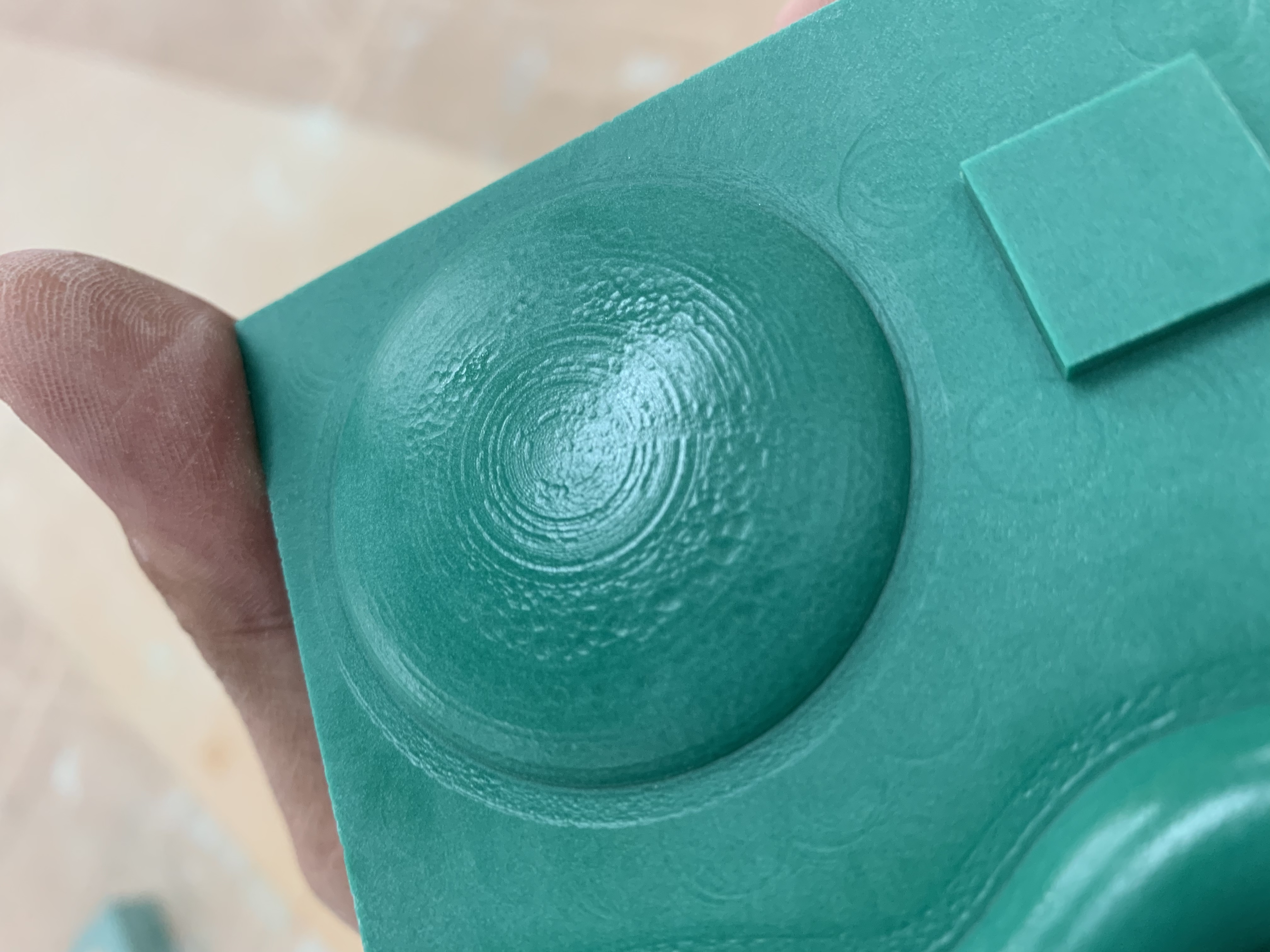

Выбоины при фрезеровке на радиусах! Помогите решить проблему

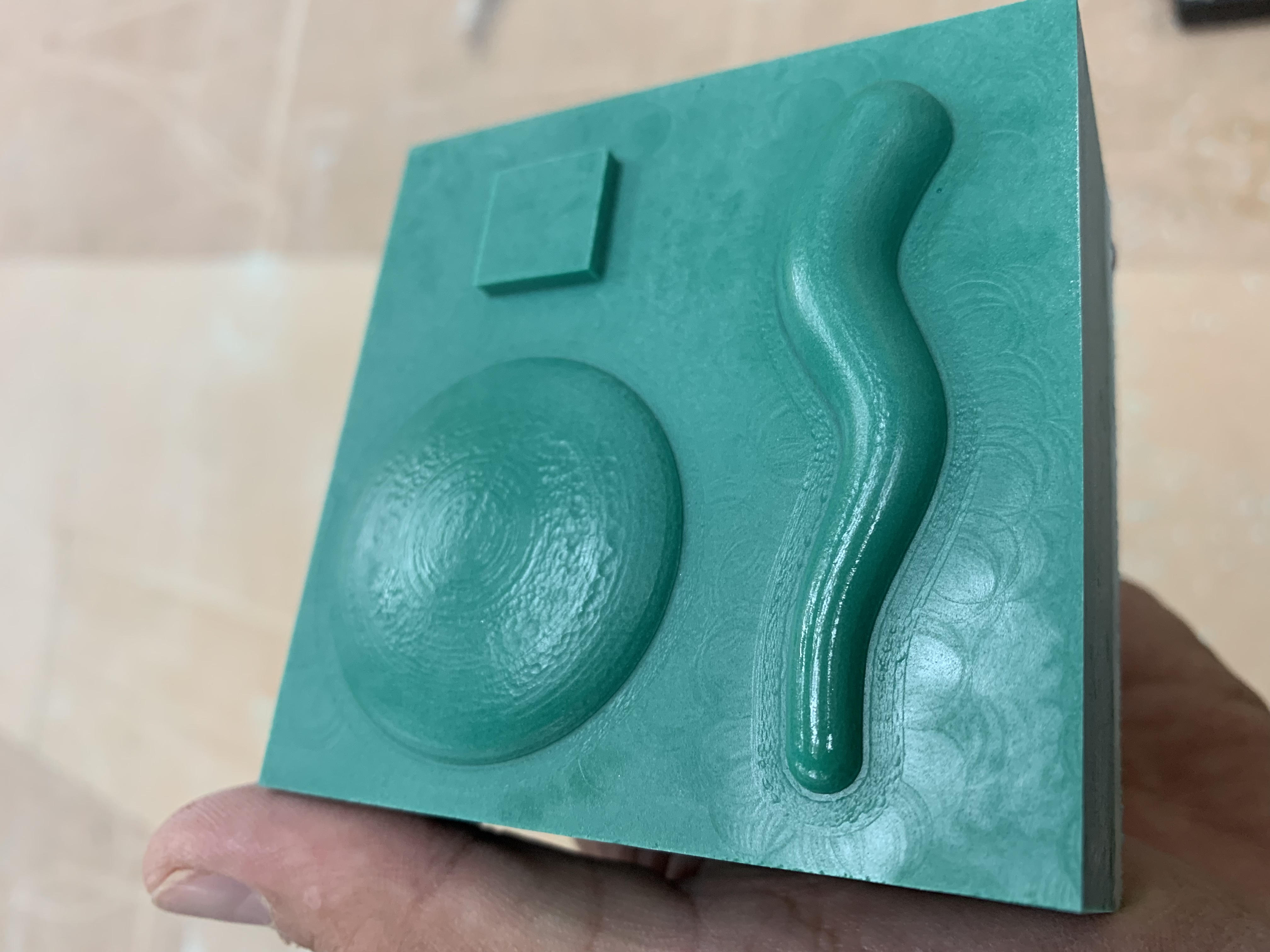

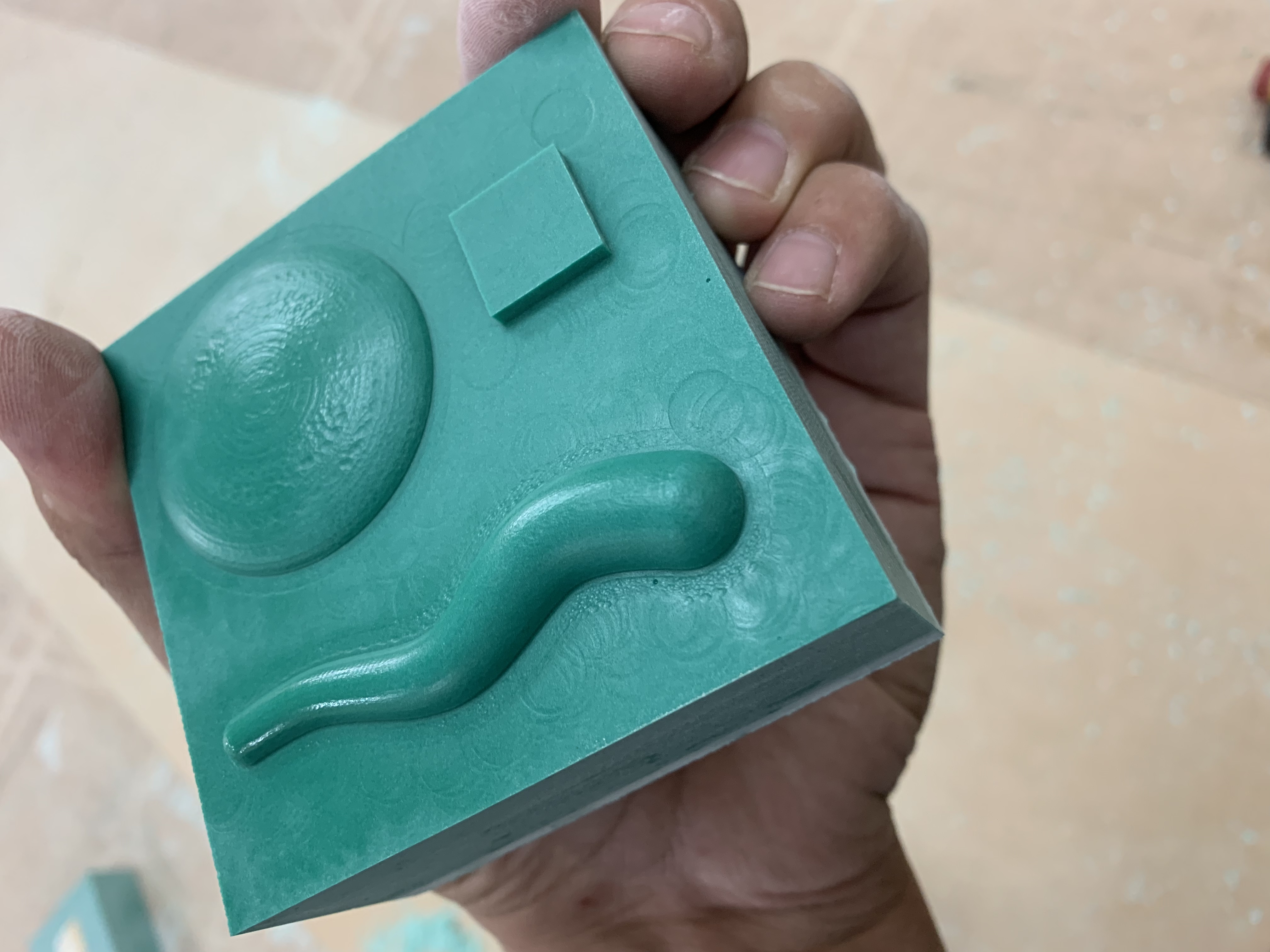

Vladislaw писал(а):Сейчас фрезерую пробную деталь... вот как проходит процес
https://yadi.sk/d/f1UPPCFDP88KAw
Похоже чтото в мозгах у него... он разбивает дугу на кучу маленьких отрезков и дергается поэтому... на маленькой скорости еще более-менее.. но ускоряешь - фреза аж пляшет(((
Это 100% режим точного останова, я писал вначале об этом как о вероятной причине. Сам с этим сталкивался.
В конце каждого кадра чпу останавливает движение и моментально продолжает. Либо стойка плохо дуги обрабатывает, как mach3, и тормозит на них, просто не успевает обрабатывать код.
пробуйте или в настройках поискать где это переключается на постоянку(exact stop -> constant velocity или что то подобное), либо в коде добавьте принудительно. После этого должно плавнее проходить эти участки. (правда забыл добавить, что чпу должен поддерживать эти команды. в мануалах можно проверить)
Так же поиграйте с настройками "ускорений" станка. именно ускорений, не скорости.
hmnijp писал(а):Как вариант, если перемещения на поворотах как будто дёрганые - попробуйте ещё добавить в начало программы код "G64 P0.1 Q0.05" (viewtopic.php?t=113)
Возможно это переведёт стойку из режима exact stop в constant velosity и она пройдет траекторию чуть плавнее, но немного зарежет углы. В принципе достаточно прогнать в воздухе чтобы заметить есть ли разница.

Смысл в чём - с вашим чпу дела не имел, но на других бывает так:
в режиме точного останова на стыках отрезков траектории, особенно когда направление движения резко меняется, происходит микроостановки и резкие смены направления. Сервы это всё это отрабатывают быстро, но вот жесткости системы из за инерции не хватает и станок как будто дёргается/вибрирует. От этого болтается шпиндель(на глаз то может и не видно) и естественно фреза делает зарезы небольшие.
G64 принудительно переключает в "режим постоянной скорости" - чпу будет немного сглаживать углы траектории и двигаться всё будет более плавно без дробления. Параметры после команды G64 это величина на сколько допускается срезать углы и допуск точности траектории. Для пробы можно их побольше сделать, тогда траектория будет ещё более плавной
Всё это в принципе должно и в настройках быть, Возможно у вас и так включен автопереход из constant veloсity в exact stop, но я не знаю где оно у вас. Попробовать можно и так.
вот поиском по форуму нашлась тема - там вроде тот же чпу что у вас. Только у них проблема ровно обратная, слишком скругляет. Пишут что вроде чпу эти команды вообще не поддерживает, но зато в конце пишут что нужно переключить в настройках. http://www.cnc-club.ru/forum/viewtopic. ... 2&p=441443
В общем пробуйте по разному :hehehe:
В сервы пока не лезьте, сначала с контроллером разбирайтесь, это его вина (хотя возможно чуть больше жесткости им не помешает)

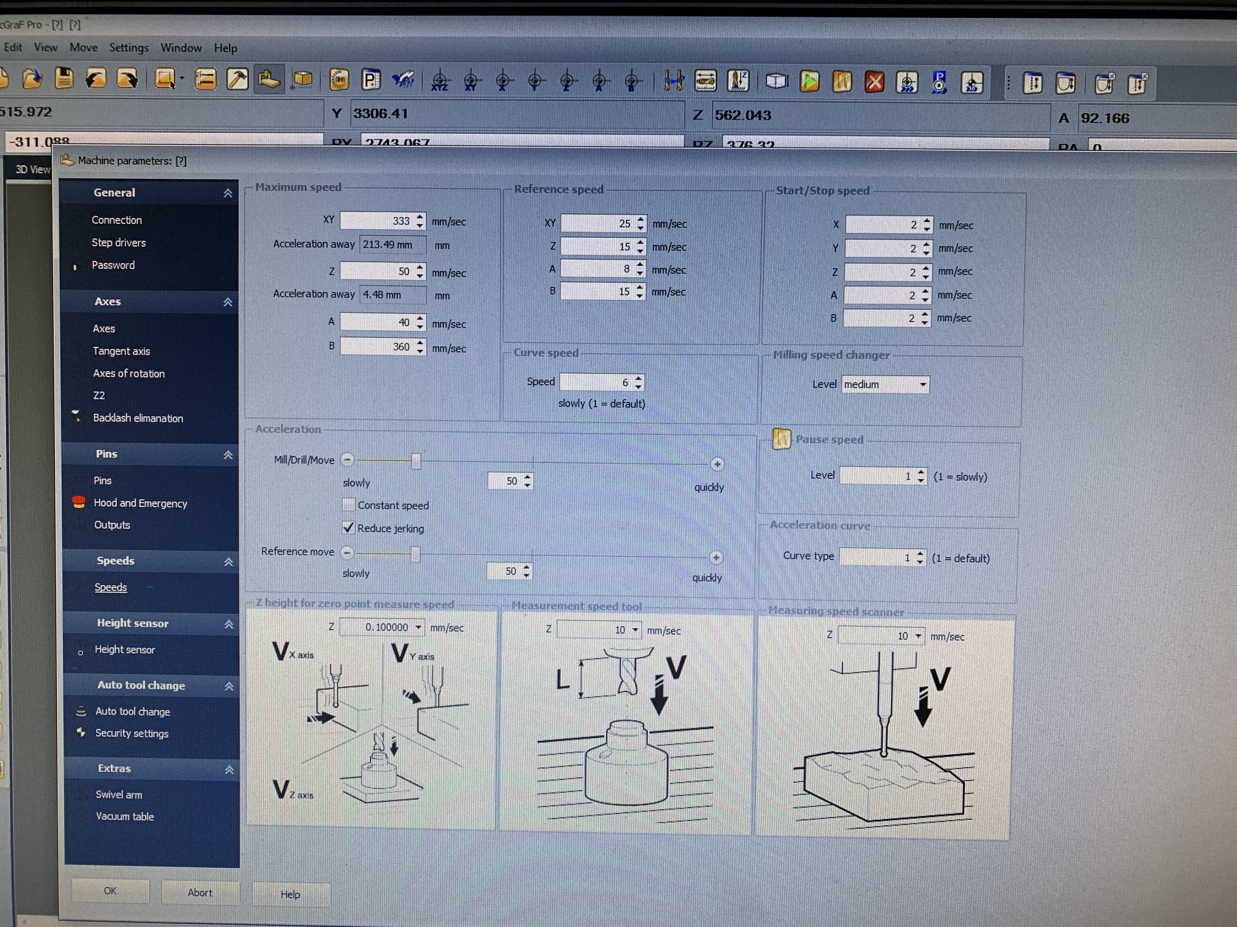

Кажется я добрался до нужного места чтобы попробоват ускорения... :headphones:
D71BB8F9-ABF8-4BC3-B229-56EB9D42B78D.jpeg (4638 просмотров) <a class='original' href='./download/file.php?id=166109&mode=view' target=_blank>Загрузить оригинал (7.15 МБ)</a>

Вооо! тыкайте там в постоянную скорость галку, и смотрите что будет. ну и другие параметры. их неожиданно много, и непонятно что они значат в вашем контроллере) всё как то далеко от стандартов, завуалировано. видимо поляки у себя на уме...

hmnijp писал(а):Вооо! тыкайте там в постоянную скорость галку, и смотрите что будет. ну и другие параметры. их неожиданно много, и непонятно что они значат в вашем контроллере) всё как то далеко от стандартов, завуалировано. видимо поляки у себя на уме...
Короче вчера до ночи игрался с цифрами в скоростях.. получается все тоже самое.. просто на малых скоростях не так заметно

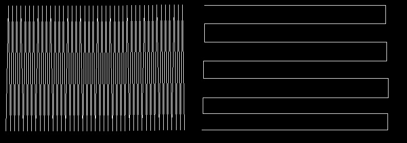

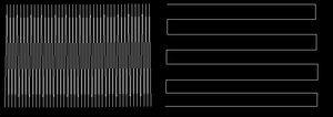

Mamont
Сообщения: 1667
Репутация: 391
Настоящее имя: Виталий
Откуда: РБ Минск
Re: Выбоины при фрезеровке на радиусах! Помогите решить проб
Сообщение Mamont »
Попробуй зигзагами фрезернуть, размах 30...50мм, шаг 0.5 (если фреза 6мм).
А потом простой змейкой.
И еще раз, развернув на 90 и 45 градусов
Если настройки серв в порядке, будут примерно одинаковые по ширине пропилы.
zmeyk.jpg (4528 просмотров) <a class='original' href='./download/file.php?id=166187&mode=view' target=_blank>Загрузить оригинал (45.58 КБ)</a>

Mamont писал(а):Если настройки серв в порядке, будут примерно одинаковые по ширине пропилы.
Это точно не сервы... хотя возможно там тоже не очень с настройками, тк жесткости мало, но это вторичная проблема.
Уверен что стойка тормозит на строках, в этом проблема, или в её настройках. Резкие разгоны-торможения на каждом отрезке пути. Ситуация ровно та-же что и у мача на дугах.

Mamont писал(а):Попробуй зигзагами фрезернуть, размах 30...50мм, шаг 0.5 (если фреза 6мм).
Плоской? Или сферической?
