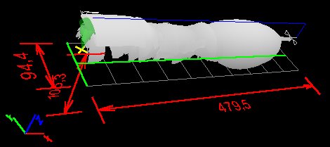

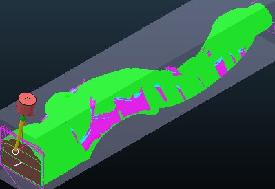

sima8520 писал(а):нееее, если работать то со всеми плюшками.
В 2D спорить не буду.
А вот в 3D толку от плюшек никаких.
оригинал (4470 просмотров) <a class='original' href='./download/file.php?id=166225&mode=view' target=_blank>Загрузить оригинал (16.5 КБ)</a>
оригинал
плюшка, визуализацию можно смело отключать. (4470 просмотров) <a class='original' href='./download/file.php?id=166226&mode=view' target=_blank>Загрузить оригинал (17.3 КБ)</a>
