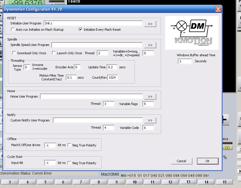

драйвер на КФЛОП установить не вышло. Впервые попадается така надпись.
Буду разбираться

С драйвером разобрался, установился.
Мой компьютер - Правый клик - Свойства - Оборудование - Подписывание драйверов
При запуске Мача выдало
кфоп жоопа0.JPG (3665 просмотров) <a class='original' href='./download/file.php?id=10031&mode=view' target=_blank>Загрузить оригинал (49.6 КБ)</a>
Выбрал 4.29 версию
Выдало
кфоп жоопа2.JPG (9.37 КБ) 3665 просмотров
Видать нужно что то прописать в настройках плагина :thinking:
кфоп жоопа3.JPG (3665 просмотров) <a class='original' href='./download/file.php?id=10033&mode=view' target=_blank>Загрузить оригинал (82.78 КБ)</a>

Добавлено: 11 дек 2012, 19:18
А где этот Init.c лежит?

Добавлено: 11 дек 2012, 19:21
Nick писал(а):А где этот Init.c лежит?
сейчас отогреюсь :beer_blow: пойду искать. Холодно возле станка
Re: Подключение KFLOP + DRO + scale( линейки) + Mach3
Добавлено: 11 дек 2012, 19:59
Дал поиск файла Init.c по всему компу, данный файл не найден. В Мануале KFlopManual.pdf про это ничего не нашел.
ПРобовал снимать галки, убирать init.c из строчки все равно ошибка вылазка.

Добавлено: 11 дек 2012, 21:01
ukr-sasha
Саша посмотри скрин, что я давал в теме на Чипмакере. Там все есть.
