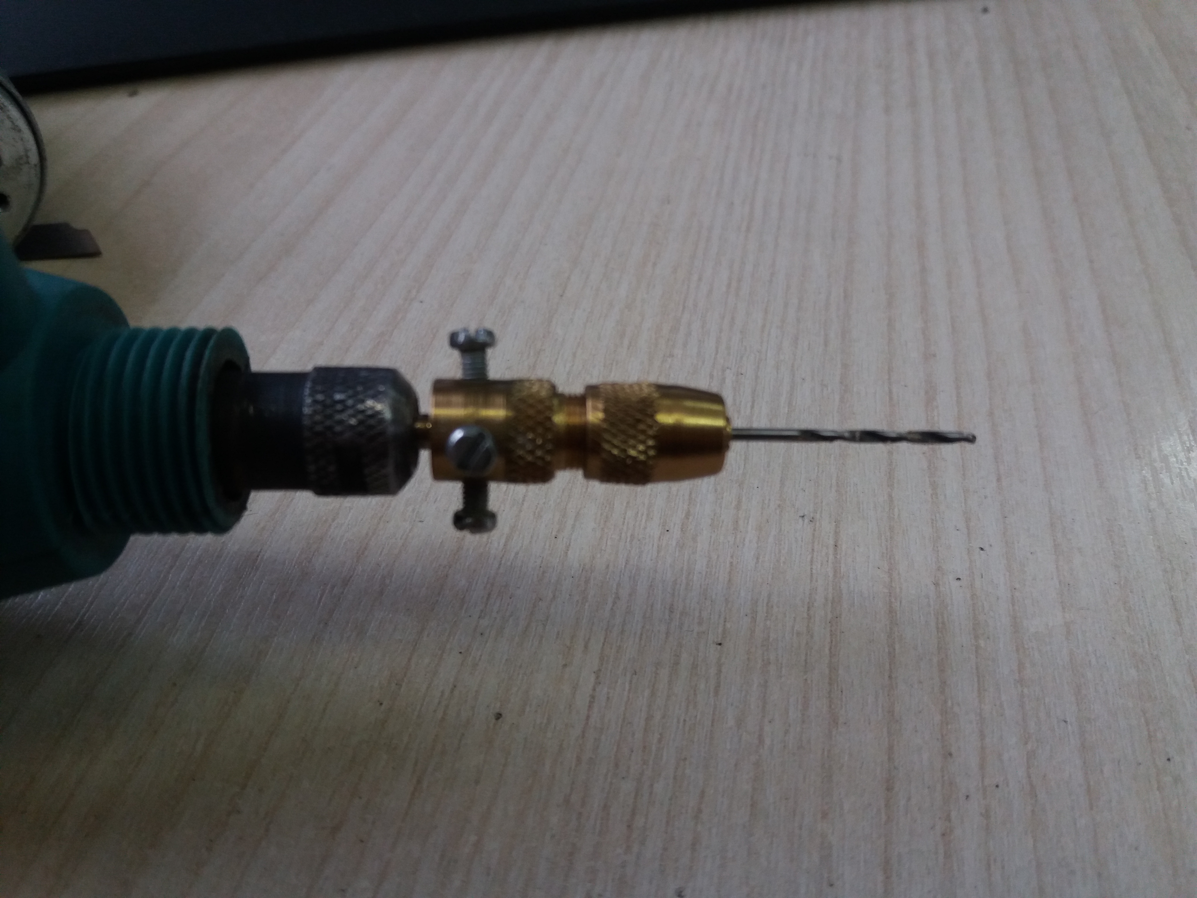

arkhnchul писал(а):колхоз - это сам зажим осевого инструмента винтиком в жесткую муфту, а не в цангу.
это же не игла в швейной машине, тут такой прием не прокатит
arkhnchul писал(а):Чем, кстати, намерили 3.15?
у меня был такой же вопрос. Посмотрел свои дремели (4 штуки), плюс гора съеденных и новых шарошек/фрез - и ни на одной нет указанных 3,15. Бывало, нужно было зажать что-то нестандартное (сверло, которое ни в один размер не зажать) - перетачиваешь цангу под больший размер указанным выше способом.
Цанги можно купить в электротоварах. Гарантированно будут бить :)) зато недорого. Переточить. Потом собирать по меткам, и всех делов.
Можно поискать в электроинструментах, но шансов немного. Производители не предусмотрели взаимозаменяемость цанг - у меня на 3 их 4 дремелей они свои. Переточка и только переточка, ничего в этом нет страшного. У меня есть цанги, которые боюсь пальцами смять - мясо все проточено на несколько раз.
И даже такой нелепый конструктив, заточенный под единственную операцию, после проточки работает, нужно только собирать по меткам -
20200106_122620.jpg (3527 просмотров) <a class='original' href='./download/file.php?id=174484&mode=view' target=_blank>Загрузить оригинал (2.99 МБ)</a>
ps.
RA9UBD писал(а):Они не лезут в муфту которая 3,15. Значит я не гоню. Все верно намерял.
хотя, если мне не попадались, это не означает, что таких не бывает :)) Меняйте на 3,175, 3,0 - короче, любой размер, который есть в магазине неподалеку, и проточите, наконец, цангу :)) Они стоят копейки.
