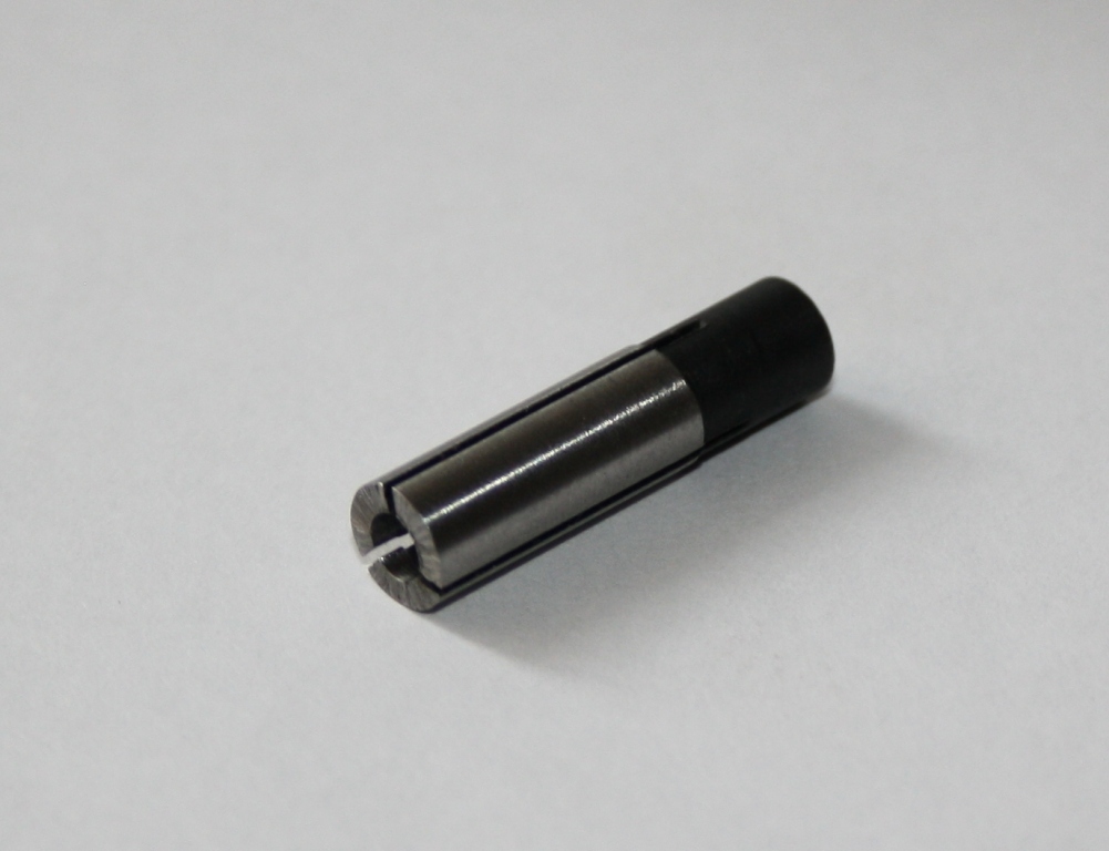

У меня в качестве "шпинделя" ручной фрезер, цанги только ф6 и ф8мм, по этому использую переходник с ф6мм на ф3 или ф3.175.
6613704.jpeg (6977 просмотров) <a class='original' href='./download/file.php?id=172016&mode=view' target=_blank>Загрузить оригинал (195.23 КБ)</a>
Биение бывает до 0.5 мм, по этому каждый раз использую часовой индикатор и перезажимаю фрезу до тех пор пока биение снизится до 5 соток.
