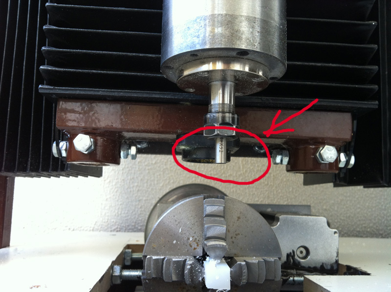

Serg-tmn писал(а):Вилка, типа рожкового ключа, подпружиненная. Шпиндель становится в позицию автосмены, патрон входит в вилку. Если не попал лысками в вилку, та отходит в сторону. Начинаем откручивать гайку, вместе с ней патрон проворачивается, когда вал занимает нужное положение, ключ-вилка пружиной заталкивается в лыски патрона - вал зафиксирован. Все, дальше откручивается гайка, меняется фреза (правда ее еще вытащить надо, боюсь что магнит не вытянет).
надежность подобной системы вызывает большие сомнения
Re: Автосмена инструмента для цанги ER11
Добавлено: 29 окт 2012, 23:15
Что считаешь слабым звеном?
Добавлено: 29 окт 2012, 23:54
PKM
гайку крутить - ненадежно. все остальное тоже.
как точно попасть инструментом в цангу? не зря же конусы ставят.
может, зажимная тяга сзади (вместо гайки)? но это нужно менять конструкцию шпинделя
в общем, сменные оправки не зря придумали

PKM писал(а):как точно попасть инструментом в цангу? не зря же конусы ставят.
Либо точно позиционировать, либо фрезу можно подпружинить, а цангой просто поелозить сверху +-1мм.
А с гайкой что не так?
В принципе можно каждый раз после общения с гайкой проводить измерение инструмента. Т.е. открутили гайку, якобы скинули фрезу и поехали смотреть скинулась она или нет, потом взяли новую, закрутили гайку, опять проверяем есть ли фреза в цанге. И при любой ошибке Авост.
Может система окажется надежной и в 99% все будет ок :).

Serg-tmn писал(а):правда ее еще вытащить надо, боюсь что магнит не вытянет
Вытаскивать не электромагнитом, а зажимом в магазине, а вот зажим приводится в действие электромагнитом.
PKM писал(а):поставить датчик на фотоэлементе
или подпружиненный концевик. ;)
