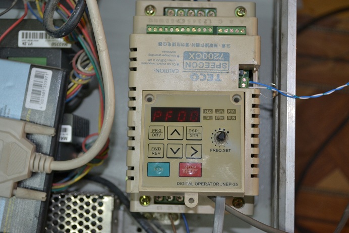

Панель родная. через шнур на вид как телефонный. Подключил панель включил инвертор. и на дисплее PF00 и на клавиши не реагирует. Я в мануале прочитал - это проблемы с линией связи.

А кабель тоже родной? может не контачит где-то... сделай фото.

Кабель тоже родной. Правда кажется, цифры светят тускло. Я вот гершу, что спаял шурок вот по схеме http://www.cnc-club.ru/forum/viewtopic. ... 239#p41527 да не так. Он не изолирован наверно спалил. Завтра буду пробовать через 485. Пришел адаптер. Только вот программу не знаю какую взять. Подскажите.

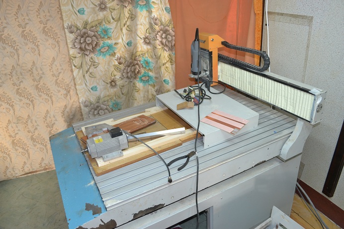

Фото станка и инвертора. Вопрос: нужно ставить сопротивление между 220 Ом между клеммами 485 и рядом с клеммами есть переключатель зачем он нужен? А то у меня опять инвертор не отвечает.

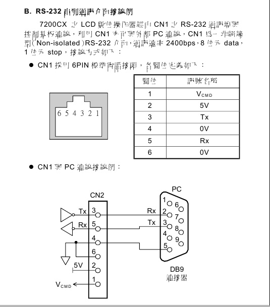

Добрый вечер! Вопрос вот если линия 232 не опто развязана что может произойти плохого при подключении? А то у меня наверно произошло. Линия не работает. Я на плате обнаружил микруху adm232aarn может она сгорела?

DrDWoo писал(а):Вопрос вот если линия 232 не опто развязана что может произойти плохого при подключении?
Развязана от чего? От питающей сети и шпинделя? - Да, обязательно развязана.
Если к инвертору что-то ещё подключено для управления (по низкому напряжению), то от этого не развязана.
А раньше работало?

Пульт управления который с цифровым индикатором подключен к инвертору по rs232 судя по схеме. Но также на схеме указано что можно подключить и к ПК. Вот Я подключил, но чего не заработало. (В начале пульта у меня не было.) Потом появился пульт (родной). И при подключении он выдал ошибку PF01 что значит ошибка на линии. Человек у которого Я покупал сказал что перед консервацией станка все работало.

Re: Подключить инвертор SPEECON 7200CX
adm232aarn - это преобразователь уровней между TTL и RS232, проверить её можно генеатором и осциллографом, или просто заменить, они недорогие. можно поставить MAX232 - это полный аналог.

Я тоже думаю заменить. Но это может быть причиной выхода из строя при не правильном подключении?
Тяжесть — это хорошо. Тяжесть — это надежно. Даже если не выстрелит, таким всегда можно дать по голове.
Да.

может rx/tx местами поменять на всякий случай...

или вообще все контакты зеркально припаяны.
раз светит тускло, может быть он питается от линии RX ?
вобщем еще раз все проверить.

Так родной кабель и пульт ничего не изменялось. А для ПК шнур другой паял. Я ошибся с тем что светит тускло, это стекло над цифрами тонированное. Когда паял шнур для ПК ошибся пару раз.))) Вот результат походу.

Ура. Заменил микросхему и он ожил. Только как мне выставить настройки. Я их сбросил перемыканием?
