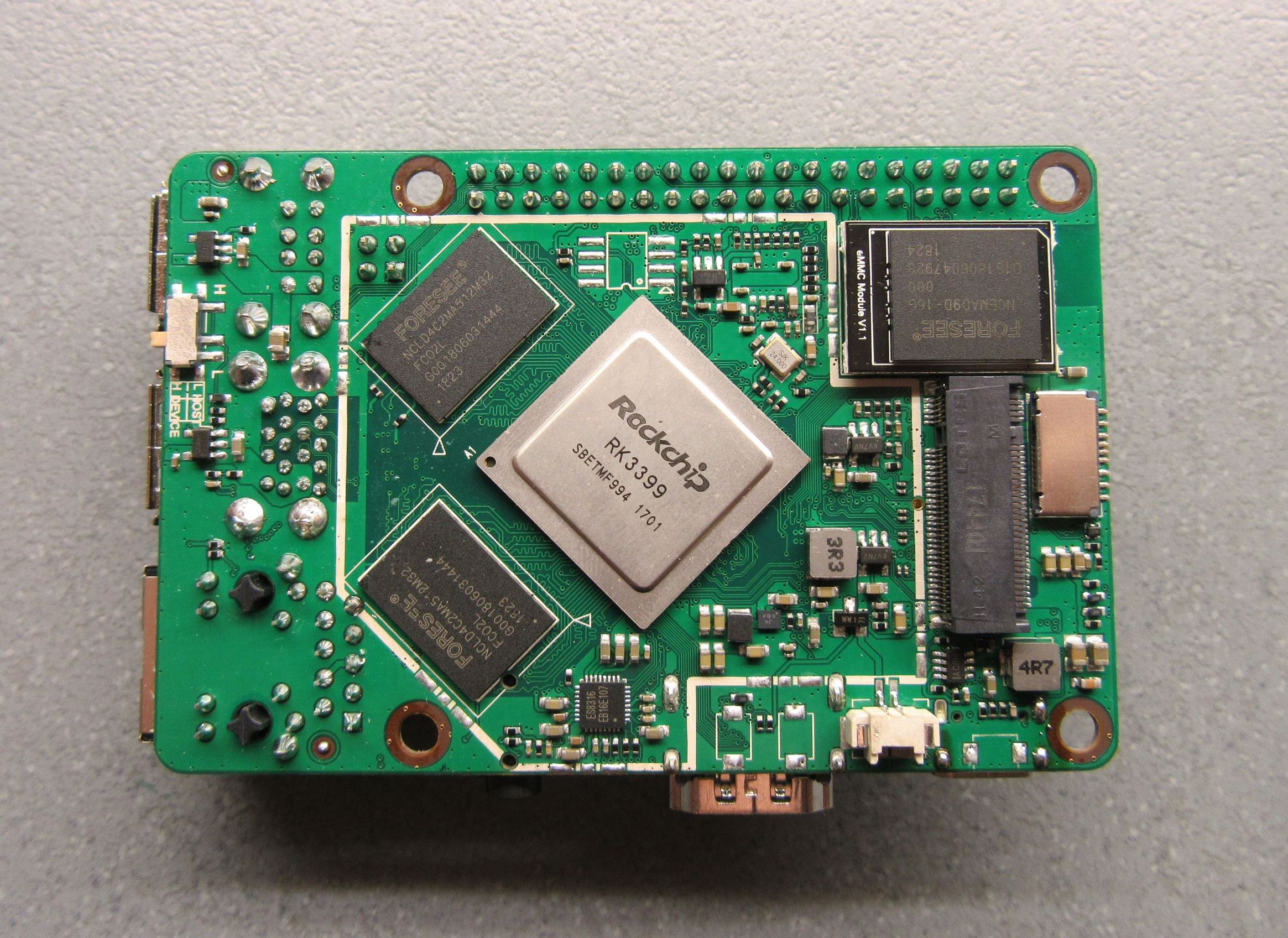

Как я не старался найти больше инфы по чипу Samsung Exynos5422 (Odroid XU4), в открытом доступе её просто нет. Так что нестандартные эксперименты с этим чипом могут отнять довольно много времени. Раскопки в исходниках меня не сильно вдохновляют.
Присмотрелся вчера к чипу Rockchip RK3399. 2 основных процессора - A72: 2 x 2 ГГц, A53: 4 х 1.5 ГГц, 64 бита. 2х-ядерный сопроцессор Cortex-M0! Доки и мануалы в открытом доступе. Есть даже исходники и прошивка для сопроцессора!
Видео - Mali T860MP4, OpenGL ES 1.1 /2.0 /3.0 /3.1 /3.2, Vulkan 1.0, Open CL 1.1 1.2, DX11
Цены на платки начального уровня весьма гуманные (40-60$).
На заряженные модели цены тоже не кусаются (60-80$).
http://rockpi.org/
ROCK PI 4A - 39$ (1 Гб ОЗУ, без Wi-fi/Bluetooth)
ROCK PI 4B - 75$ (4 Гб ОЗУ, Wi-fi/Bluetooth)

Действительно, это уже приближается по ценнику к х86 решению. Интересно, у ROCKPro64 есть полноценный PCIe - x4 разъем ревизии 2.1. Но цена... Я бы предпочел gigabyte и без танцев с бубном.
Re: Мощный одноплатник для LinuxCNC
Добавлено: 13 мар 2019, 10:04
nevkon писал(а):Интересно, у ROCKPro64 есть полноценный PCIe - x4 разъем ревизии 2.1. Но цена...
На платах ROCK PI 4 есть слот M.2 (PCI-E 2.1 x4). Цена на начальные версии не сильно кусается.
Нашёл на таобао официального продавца. Как только в кармане будет достаточно лишних денех, хочу прикупить версию с 4 Гб ОЗУ без вайфая (67$). С официального сайта шлют только DHL'ом (от 48$), так что взять на тесты одну штуку с ТАО будет выгодней. Там же на ТАО полно недорогих SSD'шек (под M.2) малого объёма (16,32 Гб). Для тестов самое оно. Интересно будет посмотреть на скорость и сравнить с SD картами. Заодно проверю свои любимые OpenGLES/WebGL и посмотрю что там делает 2х-ядерный сопроцессор :)

Попросил я на форуме rockpi (radxa) у человека (Dante4) сделать тесты WebGL на платке Rock Pi 4. Результаты довольно интересные.
На примере с рыбками, в стандартном Debian образе (от radxa) Chromium выдаёт
  • 12-28 FPS (500 рыбок)
  • 14-17 FPS (1000 рыбок)
  • 1 FPS (30000 рыбок)
На нестандартном Ubuntu образе с собранным вручную xserver'ом от rockchip (+патч) Chromium выдаёт
  • 20-21 FPS (500 рыбок)
  • 11-12 FPS (1000 рыбок)
  • 1-2 FPS (30000 рыбок)
В обоих случаях Chromium определяет видеочип правильно - как ARM Mali-T860. Учитывая, что цены на rock pi 4 начинаются с 39$ (1 Гб ОЗУ), вариант под LinuxCNC довольно неплохой. Также можно смело ставить эксперименты с веб-мордой и разными сопроцессорами внутри чипа RK3399. Форм-фактор полностью соответствует Raspberry Pi 3B. Так что все "шляпы" от RPi3B прекрасно налезут и на Rock Pi 4.
