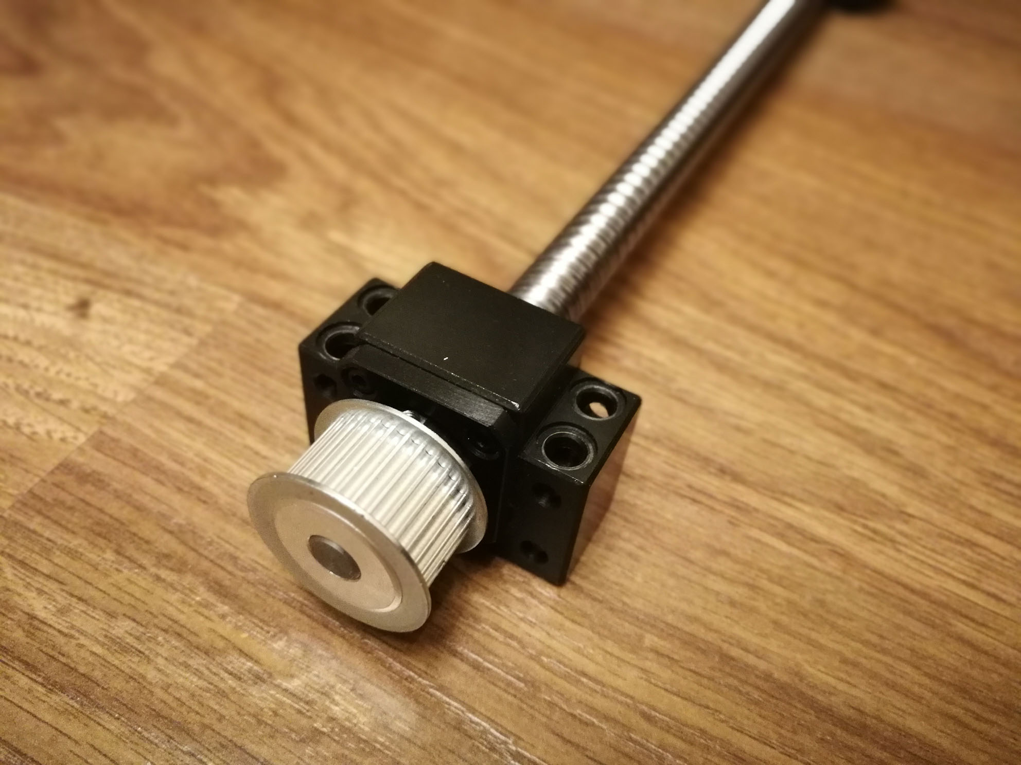

Я тоже сначала думал на прямую крутить винты у себя на станке, тоже боялся что будут люфты в ремнях. В итоге сделал ременную передачу 1к1. и все отлично работает.

R6MF49T2 писал(а):Интересно. Ремень какой ширины закладываешь? Шкивы какие?
Ремень 15мм HTD 3M. Длина у всех 240мм. Шкивы 32 зуба. Все шкивы на всех осях одинаковые. Только отверстия 8 и 10мм.
Темы пока нет. Проект еще сырой. Кое что меняю. С чем-то не определился.
Шкивы обычные китайские? Фиксировать шпонкой? Где покупать планируешь?

R6MF49T2 писал(а):
Шкивы китайские. Без шпонки. С алиэкспресса, но не самые дешевые. Купил уже. Нормальные шкивы.
