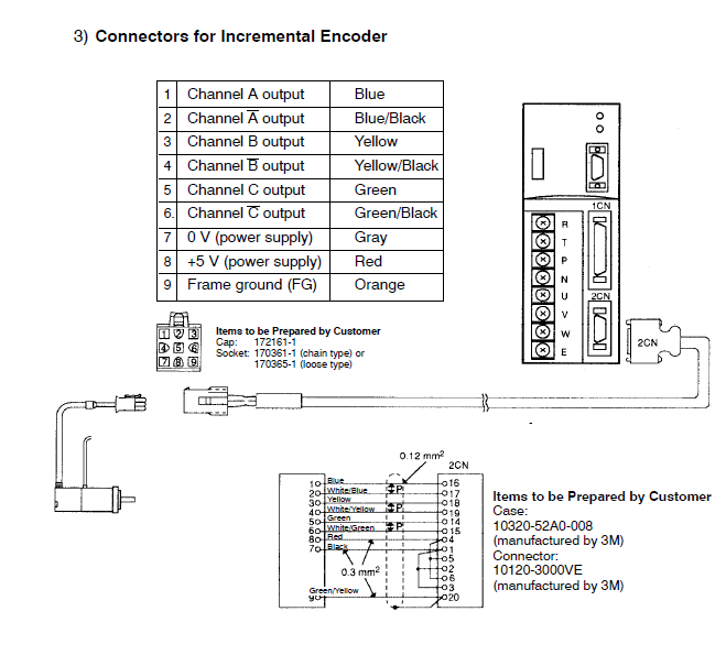

На случай, если все же опознаете первую сигму :hehehe:
2019-01-09_16-25-07.png (1396 просмотров) <a class='original' href='./download/file.php?id=154039&mode=view' target=_blank>Загрузить оригинал (41.06 КБ)</a>
Мануал, вот тут: https://www.yaskawa.com/delegate/getAtt ... 00-15C.pdf
Схемы энкодеров начиная с 148 страницы и далее
Мануал НАДО почитать, возможно придется выставить тип энкодера в настройках. Я не читал. ;)

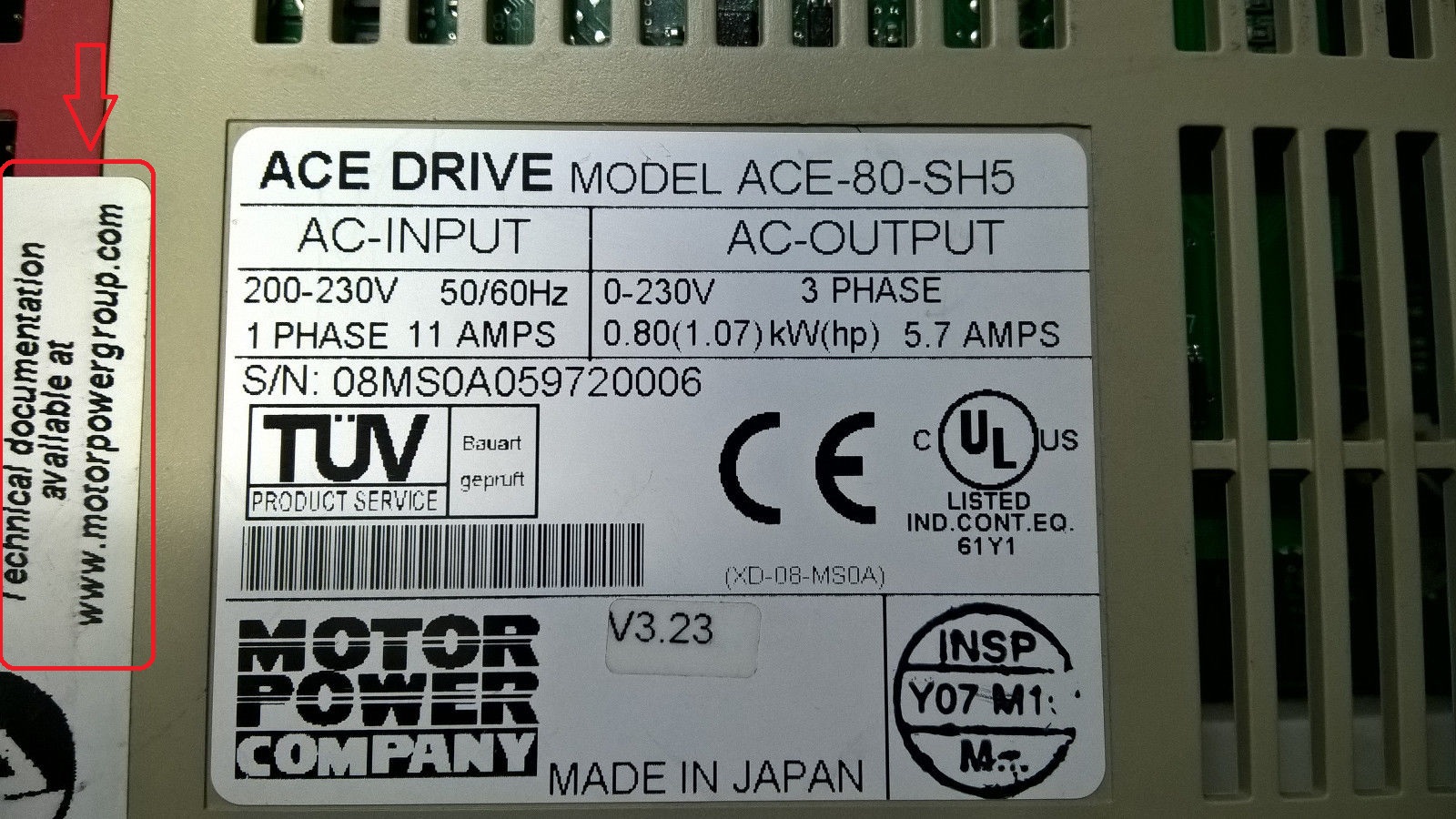

Roman84.com, нужно показывать целиком серву, а не обрезать ее на фото. Серийный номер что затер он нафик никому не сдался.
На этих сервах есть вот така наклейка. Которая говорит куда нужно обращаться за мануалом ;)
s-l1600.jpg (1370 просмотров) <a class='original' href='./download/file.php?id=154041&mode=view' target=_blank>Загрузить оригинал (462.95 КБ)</a>
Прежде чем отрезать провода и припаивать:
1. Написать в данную контору и попросить мануал.
2. Если мануал не найдешь. То взять мануал от Яскавы на 1ю 2ю Сигму и посмотреть схему подключения энкодера. А чтобы не палить энкодер, взять и прозвонить в первую очередь питание. То есть смотришь где в мануале кажут питание энкодера 5в, к этим пинам припаиваешь проводки, подключаешь к мультиметру, включаешь серву и смотришь есть на этих пинах напруга или нет. Если питание сходится по мануалу, пробовать подключать остальные провода.

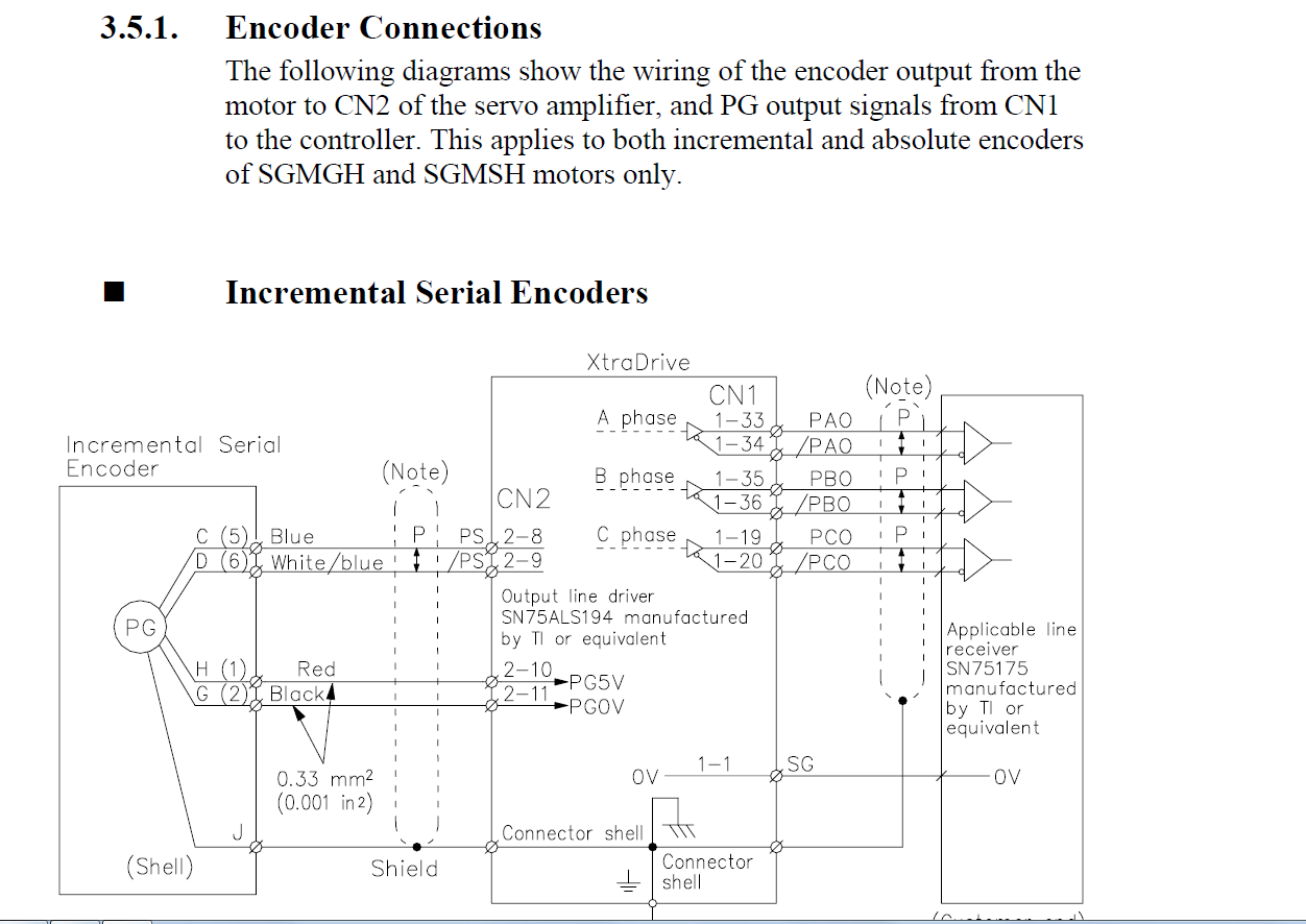

Roman84.com, твоя серва больше всего похоже на Yaskawa xtraDrive. Это универсальный серводрайв к которому можно подключать сторонние моторы. Самое интересно что к этой серве можно подключать моторы как Сигма1(энкодер ABC) так и Сигма 2( serial encoder).
Так выглядит Yaskawa xtraDrive сравнивай разъемы
001.jpg (1360 просмотров) <a class='original' href='./download/file.php?id=154044&mode=view' target=_blank>Загрузить оригинал (247.38 КБ)</a>
Так подключается к этой серве serial encoder
02.png (1360 просмотров) <a class='original' href='./download/file.php?id=154045&mode=view' target=_blank>Загрузить оригинал (112.04 КБ)</a>

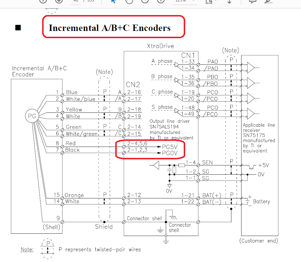

Так подключается к этой серве моторы с ABC encoder. Это скорее всего твой мотор и твое подключение. Возьми мультиметр и прозвони есть питание 5в на пинах 4 и 1
03.png (1360 просмотров) <a class='original' href='./download/file.php?id=154046&mode=view' target=_blank>Загрузить оригинал (115.16 КБ)</a>

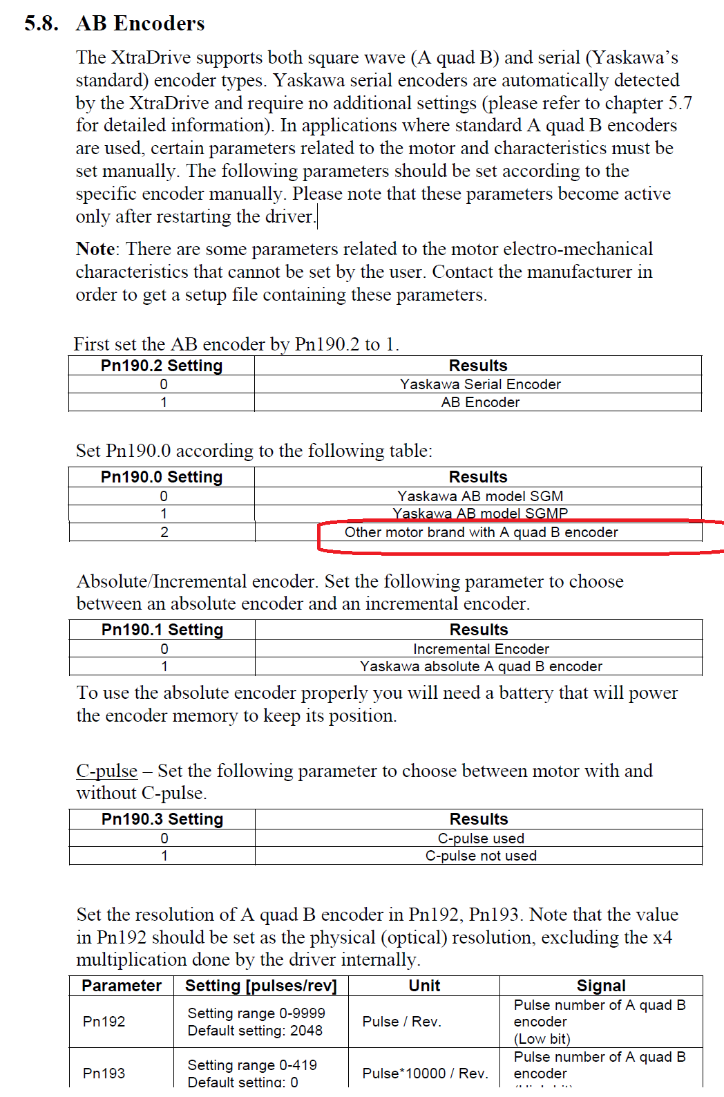

Погоди паять, а то щас напаяешь. Отключи серву от сети, подергай все разъеы. Когда все светодиоды потухнут, особенно красный(если он есть). Сними корпус и выложи фотки плат. На платах обычно пишется реальное название сервы.
И нужно почитать мануал. Если серва позволяет к себе подключать разные типы энкодеров, то скорее всего в настройках нужно задать какой энкодер к ней подключили. Если неправильно указать, серва не будет видеть энкодер = ошибка AC9

Добавлено: 09 янв 2019, 18:22
Roman84.com
На пинах 1 и 4 напряжения нет

Добавлено: 09 янв 2019, 18:23
Давай фото плат.
Попробуй зайти в Pn190 есть такой параметр? Если есть, что там прописано?

Re: Сервопривод
Добавлено: 09 янв 2019, 18:24
Roman84.com писал(а):На пинах 1 и 4 напряжения нет
Фото можешь показать разъема где у тебя 1й и 4й пин?

Roman84.com
Это в PN 190

Добавлено: 09 янв 2019, 18:31
Roman84.com писал(а):Это в PN 190
Если у тебя Яскава xtraDrive то это говорит что серва настроена на serial encoder, мотор Яскава SGM, инкрементный энкодер, использовать C метку. Тогда это неправильные настройки для мотора не Яскавы который ты в него воткнул.
