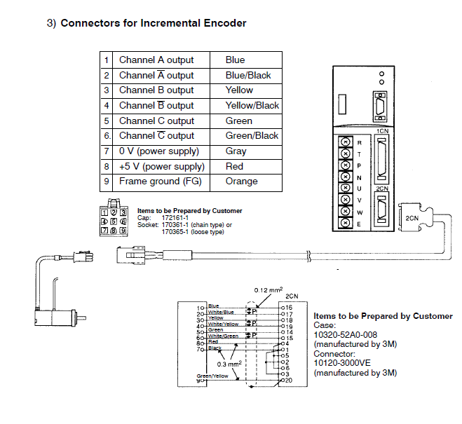

На серводрайвере на разьеме 20 контактов. Куда что подключать не понятно.

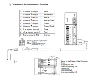

john1987887 писал(а):Лишние провода человек должен отрезать или как? Если уж начал говорить, то говори до конца, куда какой провод цеплять. Толку от картинок с мануала, если они с жизнью не совпадают.
че там не совпадает ?? колхозный разъем ??? или то что его какой то рукожоп прилепил и запаял ВСЕ провода что были в энкодерном хлысте ??? я привел мануалы на данный усилок и данный мотор. схему подключения не посмотреть ??
что еще я должен привести ?? русским языком написано - в минимальном варианте нада ЧЕТЫРЕ конца. для этого сервопака выпускаются соединительные кабеля которые одним концом подключаются к разему мотора, вторым к разъему усилка. они бывают либо на 4 либо на 6 концов. все. других вариантов НЕ бывает. цвета проводов указаны на крайней картинке. нада еще что-то разжевать ?
усилок кстати от 0.75-го мотора.... но с с 0.4ым должен жить..
Roman84.com писал(а):На серводрайвере на разьеме 20 контактов. Куда что подключать не понятно.
Роман - я не понимаю - проблема мануал скачать ?? или нада за вас все сделать ?? это кому нужно - нам или вам ??? в мануале раздел подключений идет под номером 6,3. начиная со страницы 6-10 расписаны ВСЕ подклчюения.

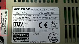

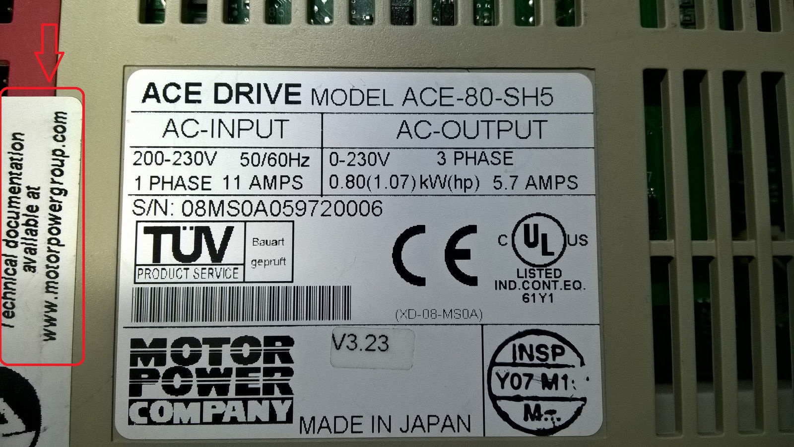

Re: Сервопривод

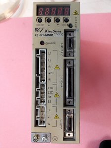

Roman84.com, нужно показывать целиком серву, а не обрезать ее на фото. Серийный номер что затер он нафик никому не сдался.
На этих сервах есть вот така наклейка. Которая говорит куда нужно обращаться за мануалом ;)
s-l1600.jpg (2218 просмотров) <a class='original' href='./download/file.php?id=154041&mode=view' target=_blank>Загрузить оригинал (462.95 КБ)</a>
Прежде чем отрезать провода и припаивать:
1. Написать в данную контору и попросить мануал.
2. Если мануал не найдешь. То взять мануал от Яскавы на 1ю 2ю Сигму и посмотреть схему подключения энкодера. А чтобы не палить энкодер, взять и прозвонить в первую очередь питание. То есть смотришь где в мануале кажут питание энкодера 5в, к этим пинам припаиваешь проводки, подключаешь к мультиметру, включаешь серву и смотришь есть на этих пинах напруга или нет. Если питание сходится по мануалу, пробовать подключать остальные провода.
Re: Сервопривод
У Яскавы Сигма 1 - разъем энкодера больше похож на твой, но внешний вид у сервы совсем другой
У Яскавы Сигма 2 (SGDH) - разъем больше похож на USB там 6 пинов.

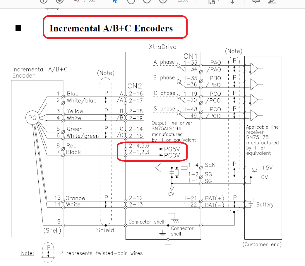

Roman84.com, твоя серва больше всего похоже на Yaskawa xtraDrive. Это универсальный серводрайв к которому можно подключать сторонние моторы. Самое интересно что к этой серве можно подключать моторы как Сигма1(энкодер ABC) так и Сигма 2( serial encoder).
Так выглядит Yaskawa xtraDrive сравнивай разъемы
001.jpg (2208 просмотров) <a class='original' href='./download/file.php?id=154044&mode=view' target=_blank>Загрузить оригинал (247.38 КБ)</a>

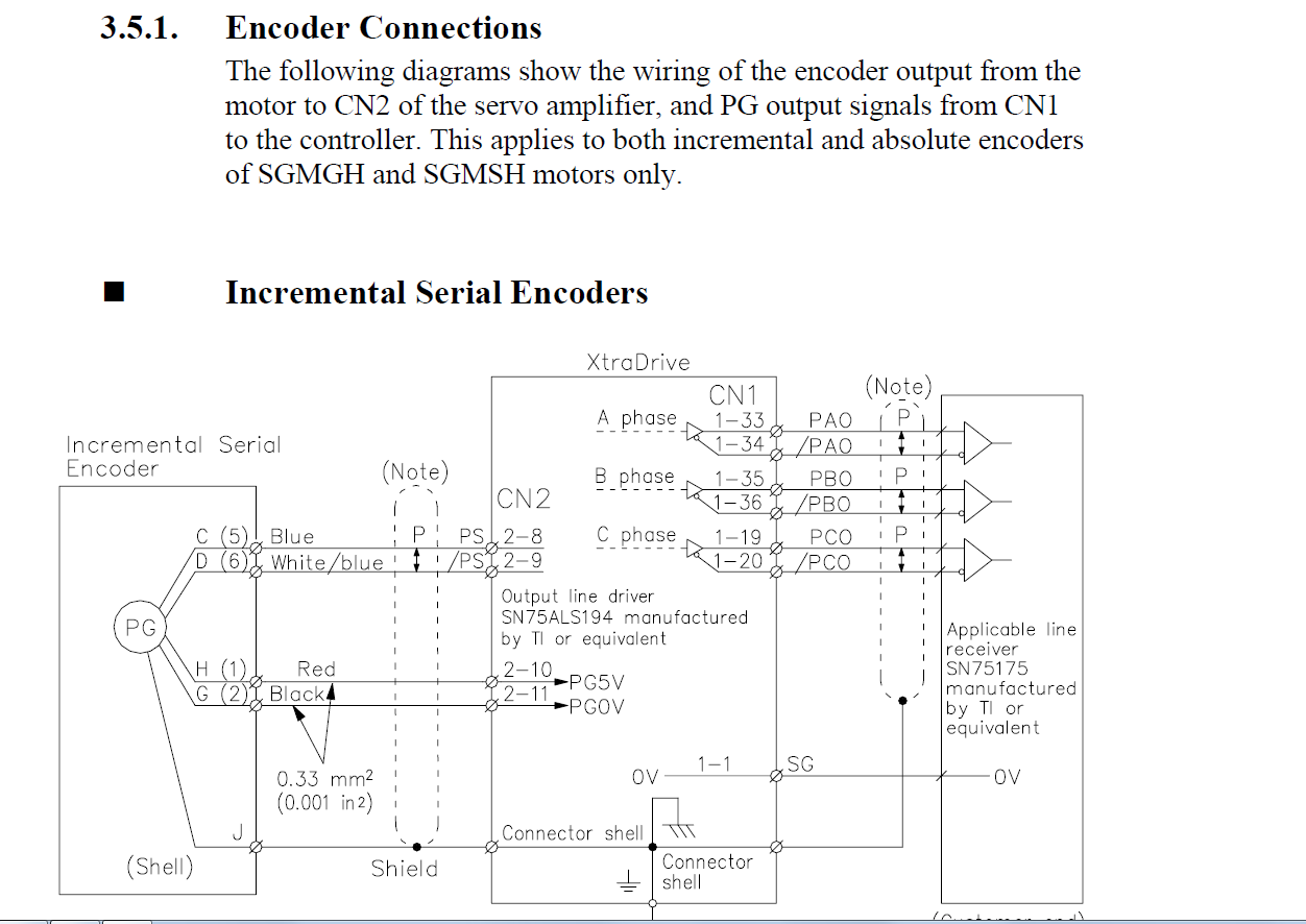

Так подключается к этой серве serial encoder
02.png (2208 просмотров) <a class='original' href='./download/file.php?id=154045&mode=view' target=_blank>Загрузить оригинал (112.04 КБ)</a>

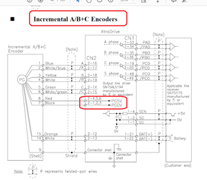

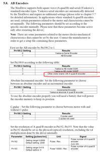

Так подключается к этой серве моторы с ABC encoder. Это скорее всего твой мотор и твое подключение. Возьми мультиметр и прозвони есть питание 5в на пинах 4 и 1
03.png (2208 просмотров) <a class='original' href='./download/file.php?id=154046&mode=view' target=_blank>Загрузить оригинал (115.16 КБ)</a>
Если надо у меня есть мануал на Yaskawa xtraDrive но размер не позволит его сюды загрузить ;)

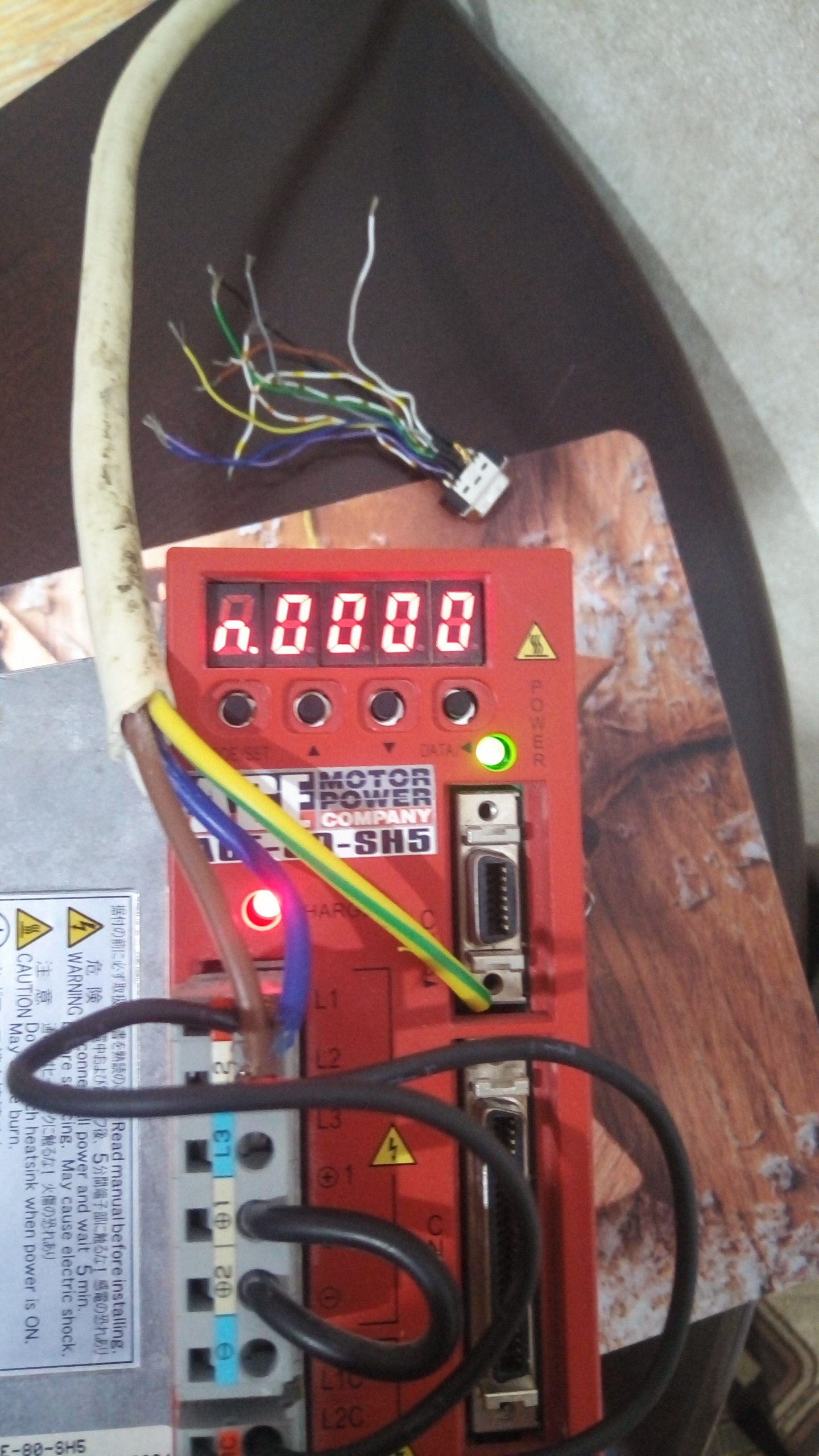

Roman84.com, прежде чем паять, лучше попробовать точно идентифицировать серводрайв. Разбери серву, сняв крышки они на защелках и сфоткай маркировку на печатных платах.
И опиши если знаешь на каком оборудовании это все стояло.

Погоди паять, а то щас напаяешь. Отключи серву от сети, подергай все разъеы. Когда все светодиоды потухнут, особенно красный(если он есть). Сними корпус и выложи фотки плат. На платах обычно пишется реальное название сервы.
И нужно почитать мануал. Если серва позволяет к себе подключать разные типы энкодеров, то скорее всего в настройках нужно задать какой энкодер к ней подключили. Если неправильно указать, серва не будет видеть энкодер = ошибка AC9

На пинах 1 и 4 напряжения нет

Давай фото плат.
Попробуй зайти в Pn190 есть такой параметр? Если есть, что там прописано?
01.png (2178 просмотров) <a class='original' href='./download/file.php?id=154067&mode=view' target=_blank>Загрузить оригинал (161.91 КБ)</a>

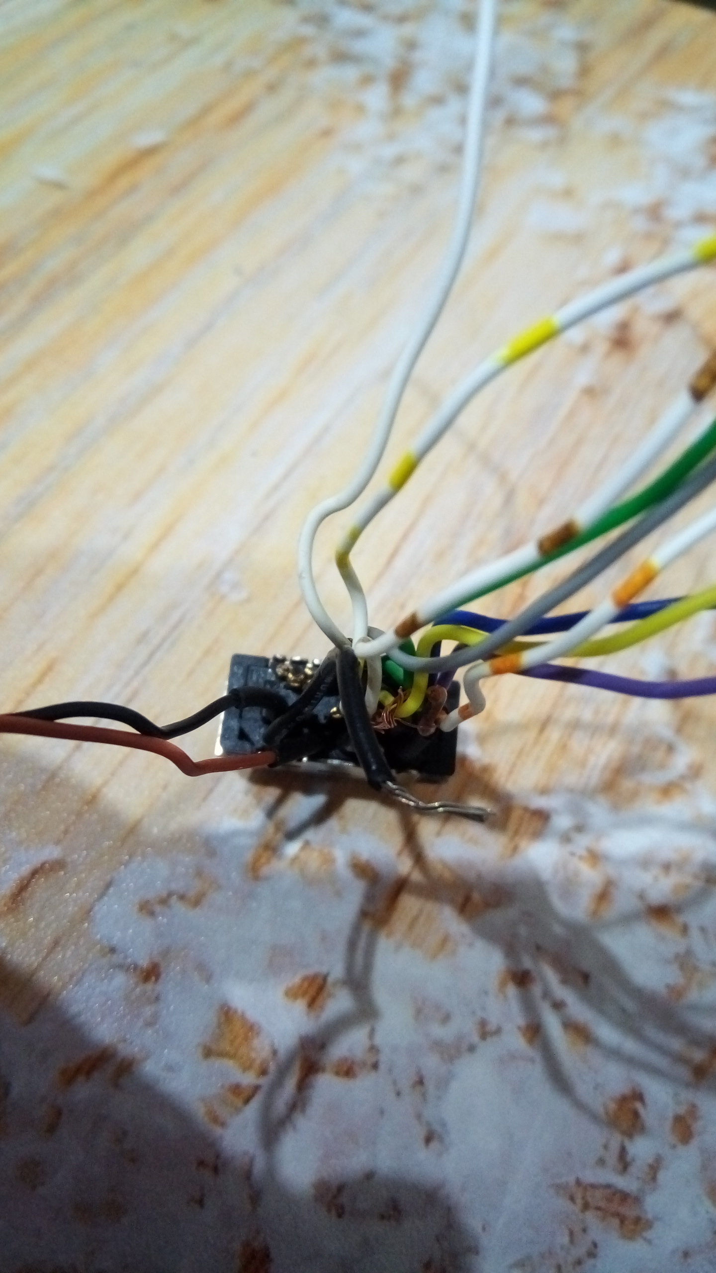

Roman84.com писал(а):На пинах 1 и 4 напряжения нет
Фото можешь показать разъема где у тебя 1й и 4й пин?

Re: Сервопривод
Roman84.com писал(а):Это в PN 190
Если у тебя Яскава xtraDrive то это говорит что серва настроена на serial encoder, мотор Яскава SGM, инкрементный энкодер, использовать C метку. Тогда это неправильные настройки для мотора не Яскавы который ты в него воткнул.

Roman84.com писал(а):Это вроде как 1 и 4 по цифрам на разьеме
Нифига не видно.

Разъем-то тот проверяешь? CN2?

Да я там сам с фонариком рассматривал,мелко очень.
Re: Сервопривод
Этот разъем кто паял?
