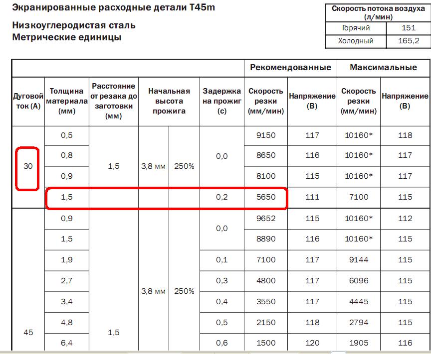

...а как это делается....как посчитать...на что обратить внимание....как понимаю у Хипер между импульсами должен быть перекур что-ли)))))иначе и Хипер хипернется))))))))))))))))))))))....или что, учитывая что Вы указываете на водн. охлаждение - значит опасаемся перегрева, но ведь в заявке заявляется, что мы режем не 8-12 а лишь 1 мм...значит ли это что греется одинаково???

aftaev писал(а):нужно брать паспорт и считать рабочие циклы
На том же сайте написаны рабочие циклы.
для 45-тки 50% при 45 А, 380/400 В, 3-ф.

ковров писал(а):..а как это делается....как посчитать.
1. скачиваем мануал на этот девайс и смотрим по таблице резки какой ток нужен для данной толщины стали например нужен ток 40А. По той же таблице смотрим какую скорость резки рекомендует производитель допустим 5м/мин. Считаем длину окружности отверстий далее переводим в минуты. Получаем сколько времени будет затрачиваться на резку одного отверстия.
Ликбез #39 что такое рабочие циклы плазмы
Ежели посмотреть на таблицу реза то получается до 1.5 мм сталь будет 100% тобишь резать можно постоянно
Таблица Хипер.JPG (2580 просмотров) <a class='original' href='./download/file.php?id=8163&mode=view' target=_blank>Загрузить оригинал (96.57 КБ)</a>
Просчитывал непрерывную резку трубы толщиной 3мм диаметр отверстий около 60мм. Получалось что будет работать практически в притык, но при резке трубы 500мм длинной плазма будет отдыхать когда ее меняют на другую. Но у нас ЖАРА больше 45 бывает, а циклы рассчитываются при 40град.
ковров писал(а):ак понимаю у Хипер между импульсами должен быть перекур что-ли)))))иначе и Хипер хипернется))))))))))))))))))))))
нет он выбросит ошибку перегрева и отключится пока радиатор не остынет.
ковров писал(а):или что, учитывая что Вы указываете на водн. охлаждение - значит опасаемся перегрева,
думкаю так что когда будет холодно про рабочие циклы можно не вспоминать или сделать доп. водяное охлаждение радиатор :)
ковров писал(а):о ведь в заявке заявляется, что мы режем не 8-12 а лишь 1 мм...значит ли это что греется одинаково???
вы выставляет ток 40А и плазма держит ток хоть для 1мм, хоть для 5мм.
