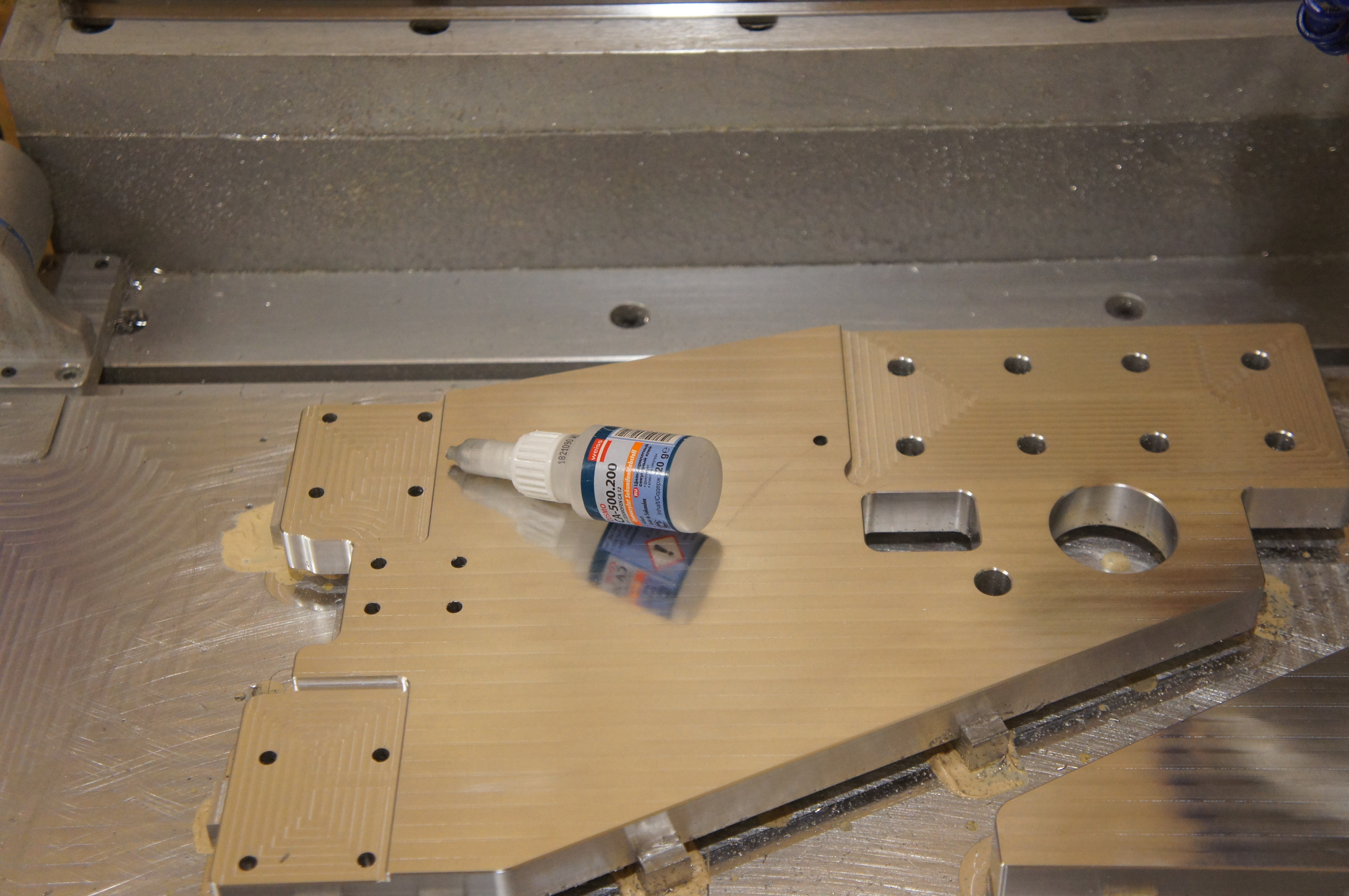

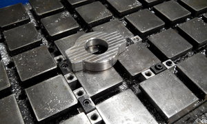

Шпатля вот такая:
IMG_20181211_181200.jpg (3319 просмотров) <a class='original' href='./download/file.php?id=152446&mode=view' target=_blank>Загрузить оригинал (759.52 КБ)</a>
Но пользовался разной, вроде нормально было)
Тут надо понимать, что если деталька большая, плоская и толстая, то клеить ее всей плоскостью не стоит.
Нужно сделать прокладки тоненькие (я использую текстолит 1.5 мм) и клеить отдельными плюшками.
А если детальки мелкие, то можно и всей плоскостью - надежнее будет.
Но мелкую деталь можно не напрягаясь нагреть, а с большой это будет проблематично...
Если ты грел, но не отрывалась - значит плохо грел)
Пару раз было по началу, когда здоровую деталюху отрывал по полчаса, у люминя теплопроводность высокая, и когда приклеена деталь всей плоскостью, да еще к люминиевому столу, получается, что греешь весь станок.
А когда лепишь на отдельные плюхи, то деталька через небольшие мостики тепла не успевает отдать температуру столу и все получается ок...

nik1 писал(а):Лучше заиметь съемные панели и на них клеить
да вот, все хочу заморочиться и все как-то недосуг))
Было бы круто класть просто на газовую плитку и ждать, пока нагреется.. Заодно и шпакля с жервенника снималась бы без фрезеровки)
Правда, нужны нормальные прижимы, чтобы крепить такую пластину, да и сама пластина должна быть довольно толстой...

Umnik писал(а): Нужно сделать прокладки тоненькие (я использую текстолит 1.5 мм) и клеить отдельными плюшками.
То есть о допусках по плоскостности и параллельности деталей можно забыть...
Я к тому, что положили деталь, выровняли, отфрезеровали, сняли и... А вторая-то сторона, необработанная? И как её, вторую сторону, сделать параллельной перво...
Это так, оффтопик некоторый :)
Бди! (с) Козьма Прутков
Re: Простенький фрезерок по деревяшкам 600*900
Не всегда нужна огромная панель :)
Если хотя бы процентов 50 не клеить на станке, то это уже прилично
Вторую сторону крепить ровно относительно обработанной, либо клеить , либо пиименять торцевые прижимы
Естено нужно крепить к ровной поверхности, либо ложить на ровные прокладки

Сообщение Umnik »
Речь идет о первой обработке.
Когда положили заготовку и сделали что надо на плоскости, плюс оконтурили по периметру.
Затем можно сделать карман и положить полудетальку в него, фрезерованной стороной вниз.
А если надо реально сотки ловить, то оставлять припуск, крепить как-то непосредственно к столу и пылить.
Например, через отверстия какие-то, или прижимами с перестановом или еще как-то.
Есть специальные хитрые прижимы для этого)

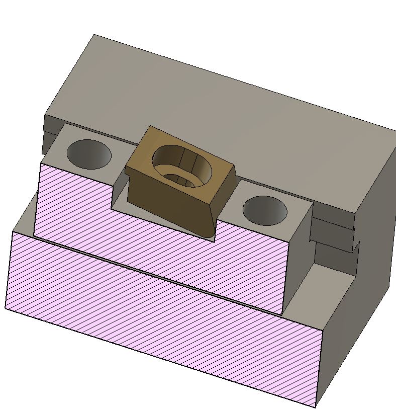

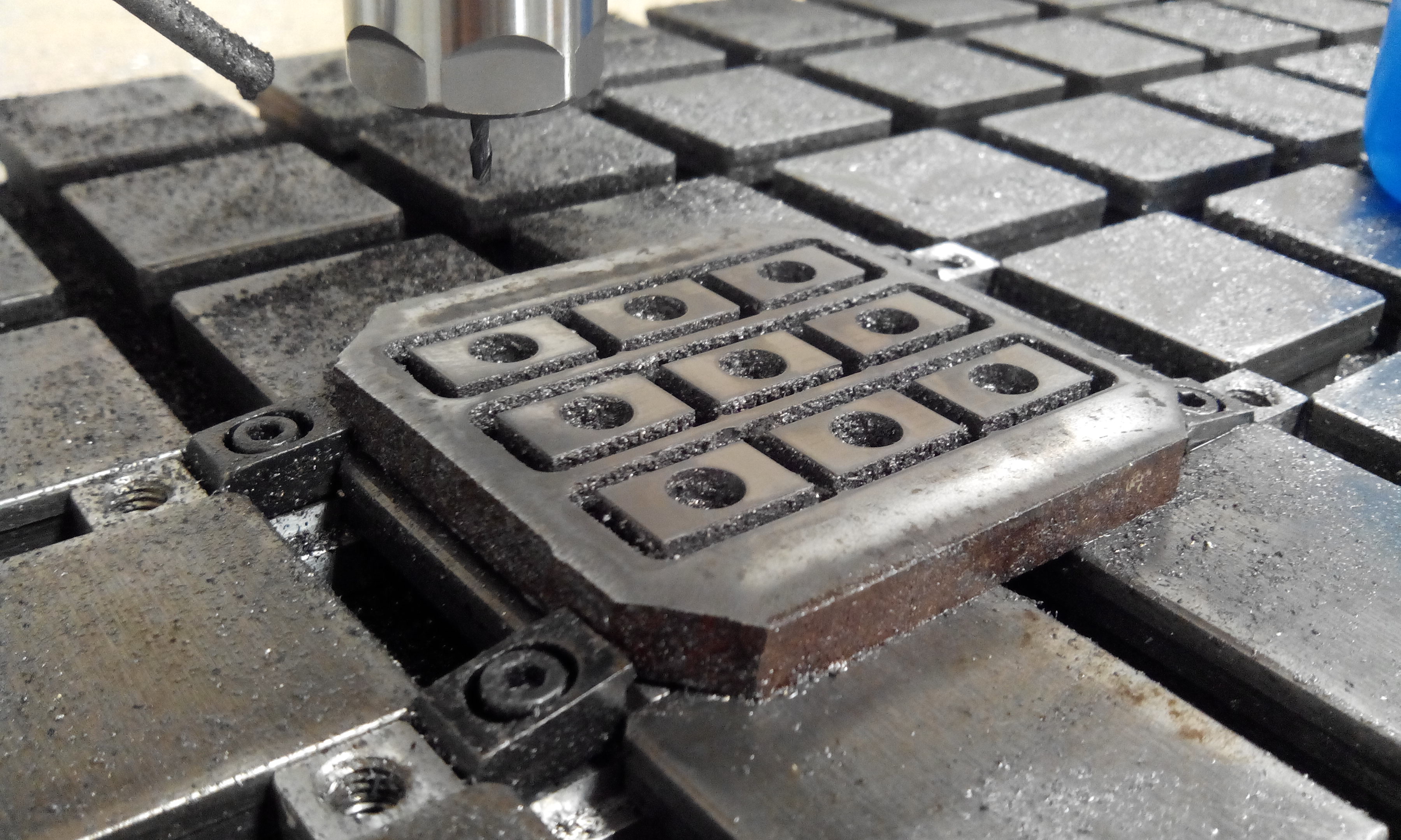

Кстати о хитрых прижимах, делал кто их? хотелось бы повторить такие прижимы, чтобы заготовку в торец к столу прижимали. О "купить" такие не веду речи, т.к. думается мне стоят космоденег
hmnijp
Сообщения: 1553
Репутация: 542
Откуда: Ульяновск
Сообщение hmnijp »
sima8520 писал(а):Кстати о хитрых прижимах, делал кто их? хотелось бы повторить такие прижимы, чтобы заготовку в торец к столу прижимали. О "купить" такие не веду речи, т.к. думается мне стоят космоденег
IMG_20180920_220822.jpg (3225 просмотров) <a class='original' href='./download/file.php?id=152454&mode=view' target=_blank>Загрузить оригинал (1.14 МБ)</a>
Эти по т-пазу ползают. Там с одной стороны упоры точные, с другой прижимы. Можно хоть черновой, хоть чистовой стороной прижать. По высоте 3мм над столом. Минус только со сверлением сквозным. а так можно хоть в плиту в любом месте карман под них сделать, или тиски импровизированные соорудить. У mitee bite полно вариаций различных на любой вкус
IMG_20180824_221315.jpg (3225 просмотров) <a class='original' href='./download/file.php?id=152453&mode=view' target=_blank>Загрузить оригинал (1.2 МБ)</a>
IMG_20180920_211556.jpg (3225 просмотров) <a class='original' href='./download/file.php?id=152455&mode=view' target=_blank>Загрузить оригинал (1.68 МБ)</a>
прижим.JPG (3225 просмотров) <a class='original' href='./download/file.php?id=152456&mode=view' target=_blank>Загрузить оригинал (129 КБ)</a>

Делал кто-то что-то подобное, вроде.... Udjin?
Такой прижим сложнее сделать, чем придумать способ крепления заготовки)))))

sima8520 писал(а):Такой прижим сложнее сделать, чем придумать способ крепления заготовки)))))
да ну один раз повозиться немного, потом экономится время. сразу рука перестает тянуться к банке со шпатлей)) кому как... хотя всегда можно и купить!

я делал такие, где-то фотку выкладывал...
Вполне себе работают, но как-то так сложилось, что редко ими пользуюсь...
Как правило получается, что сделать карман под переворот детальки выходит быстрее и проще, чем снимать жертвенник, ставить эти прижимы и после привязываться еще к детали.
А если форма детальки еще не совсем прямоугольник..... :thinking:

Ну от детали зависит. Если более менее квадратная, и жертвенник изначально не ставить. то быстрее перевернуть и привязаться к грани, чем контур ещё выбирать, как-то клеить и тд... В общем работа как в обычных тисках идет, с отличием что можно прижать большую плиту. Ну и по случаю можно наваливать не боясь что отклеится от нагрева.

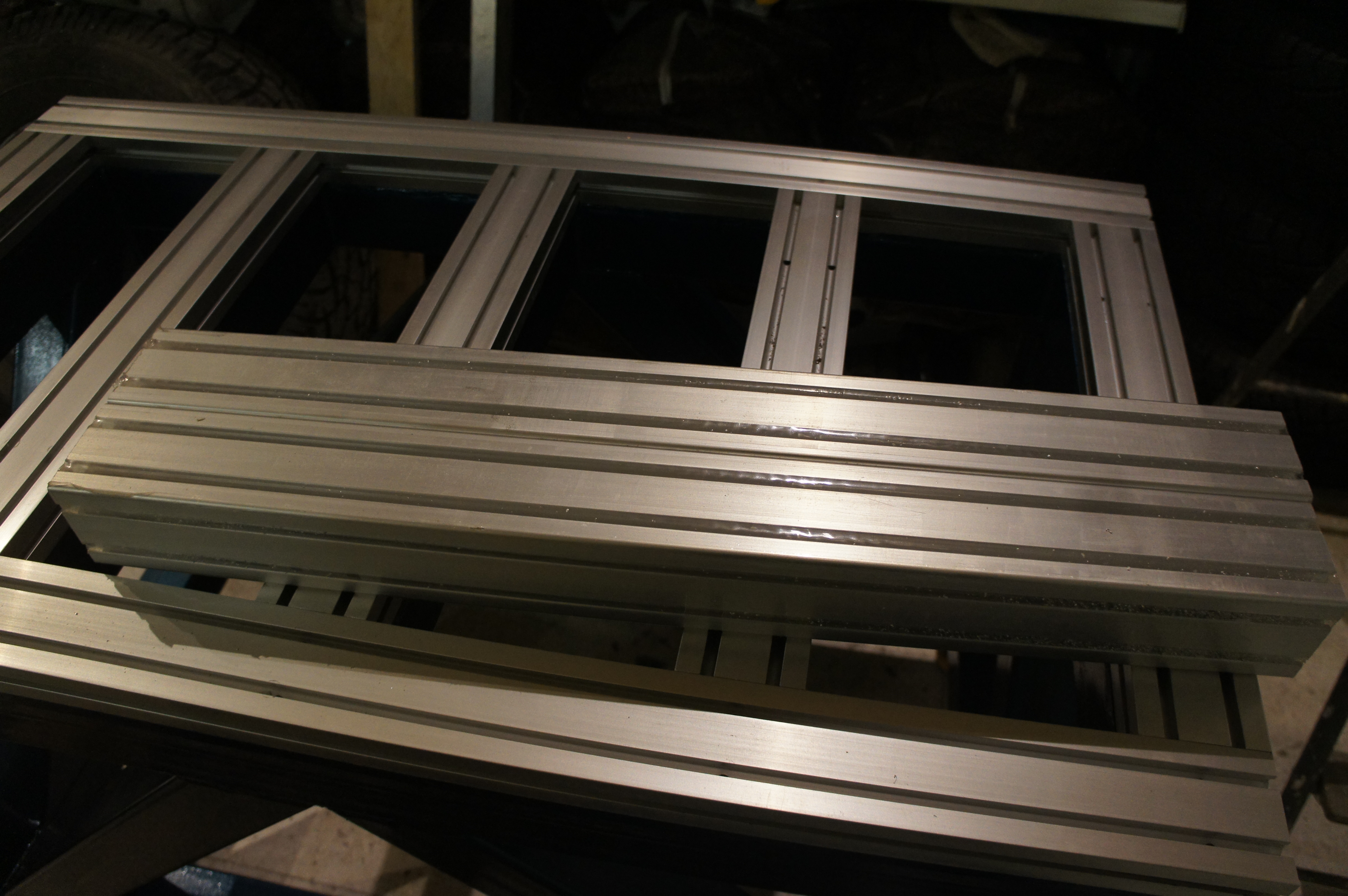

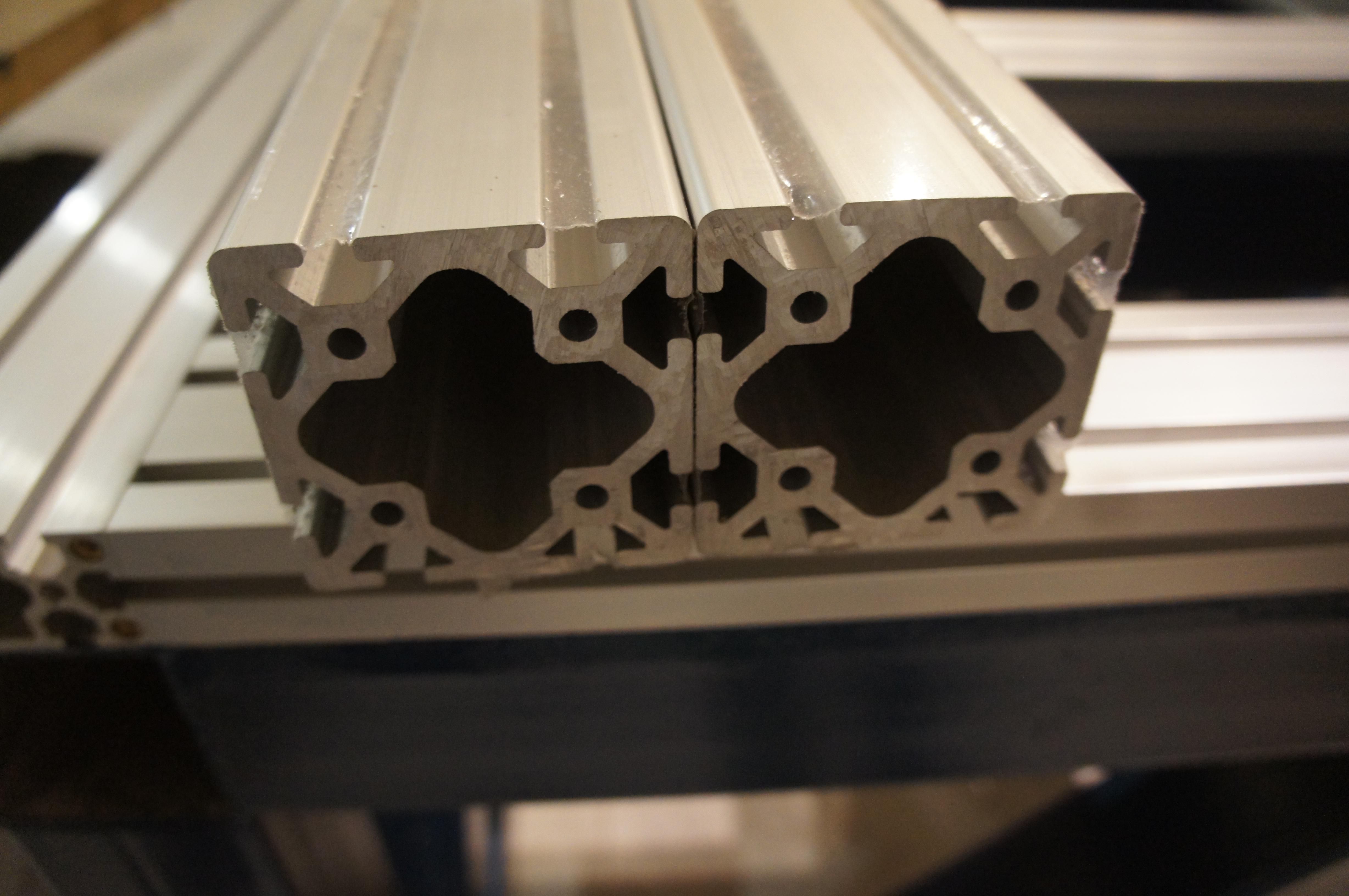

пришел профиль для портальной балки, жирненький весьма...
DSC01764.JPG (2938 просмотров) <a class='original' href='./download/file.php?id=152681&mode=view' target=_blank>Загрузить оригинал (3.88 МБ)</a>
DSC01765.JPG (2938 просмотров) <a class='original' href='./download/file.php?id=152682&mode=view' target=_blank>Загрузить оригинал (3.88 МБ)</a>
На следующей неделе отдам его на торцевание, к тому времени постараюсь допилить дюралевые детальки.

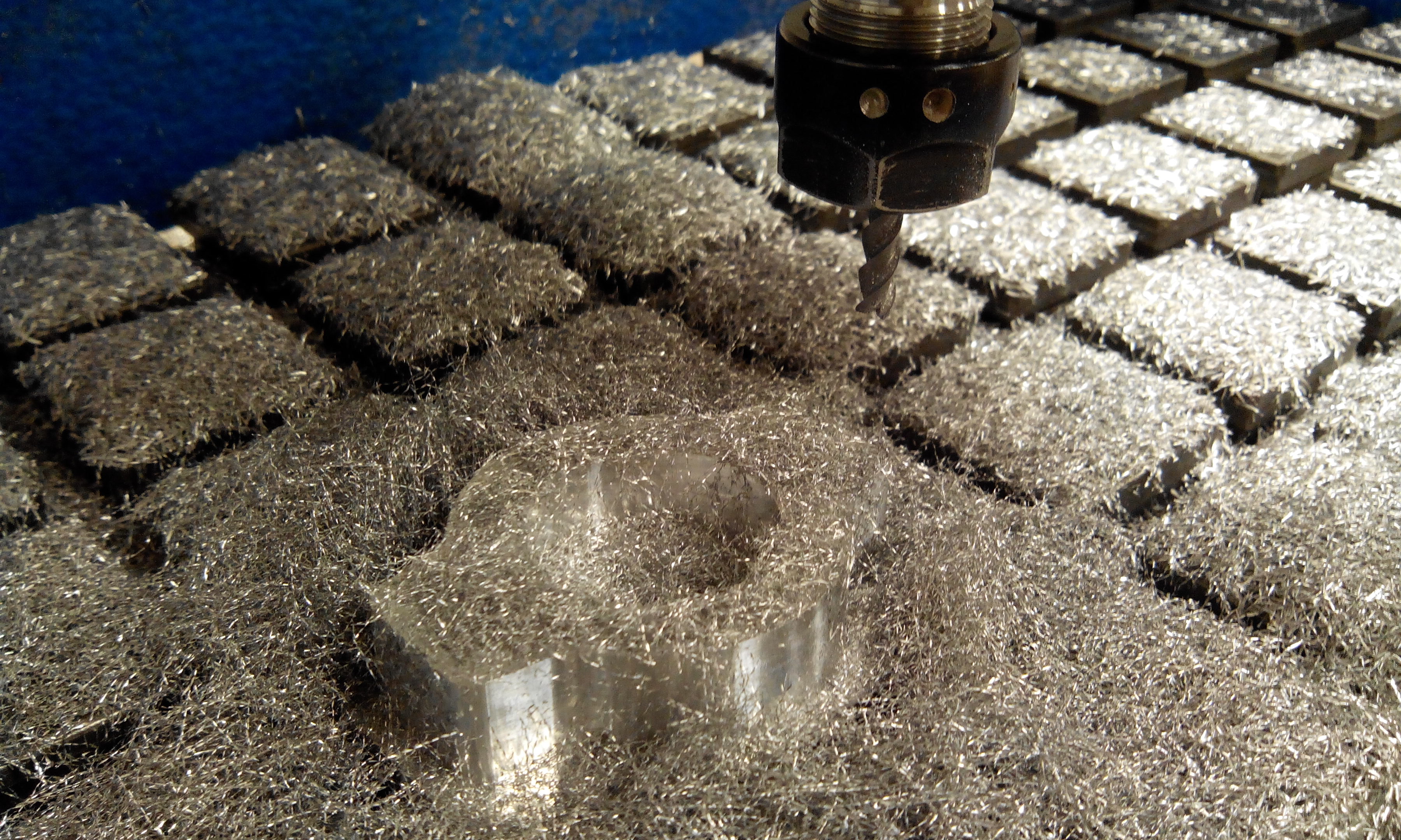

Не перестаю дивиться поверхности обработанного 6061т651...
DSC01763.JPG (2938 просмотров) <a class='original' href='./download/file.php?id=152680&mode=view' target=_blank>Загрузить оригинал (4.56 МБ)</a>
Правда, от фрезы тоже зависит.
Как ни странно, то подобный результат из под двухзаходной 8 мм фрезки.
Пробовал 10 мм трехзубой пылить - подобной зеркальности не наблюдается...

А какая по звуку тише?
Umnik
Сообщения: 2344
Репутация: 2153
Настоящее имя: Георгий
Откуда: Калуга
Сообщение Umnik »
Chili писал(а):А какая по звуку тише?
восьмерка тише.
У нее заточка другая, она как будто всей длиной зуба снимает, а десятка кончиками только...
