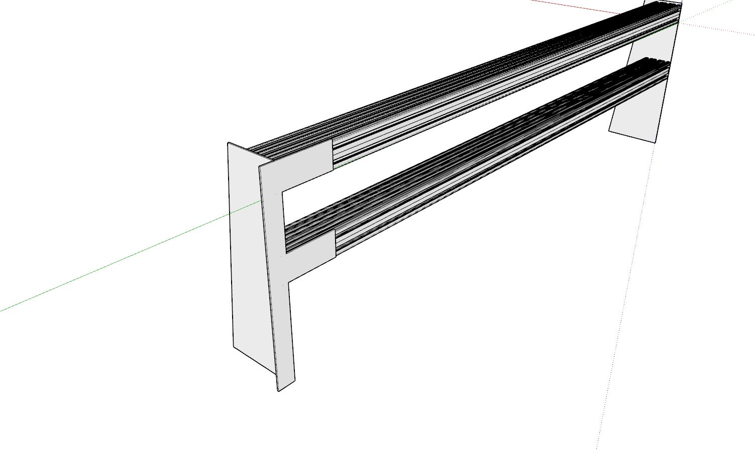

Сталь 5 мм, можно и толще, можно в середине добавить балку, можно полосу стали вообще пустить во всю длинну портала.
Всеравно не нравится?

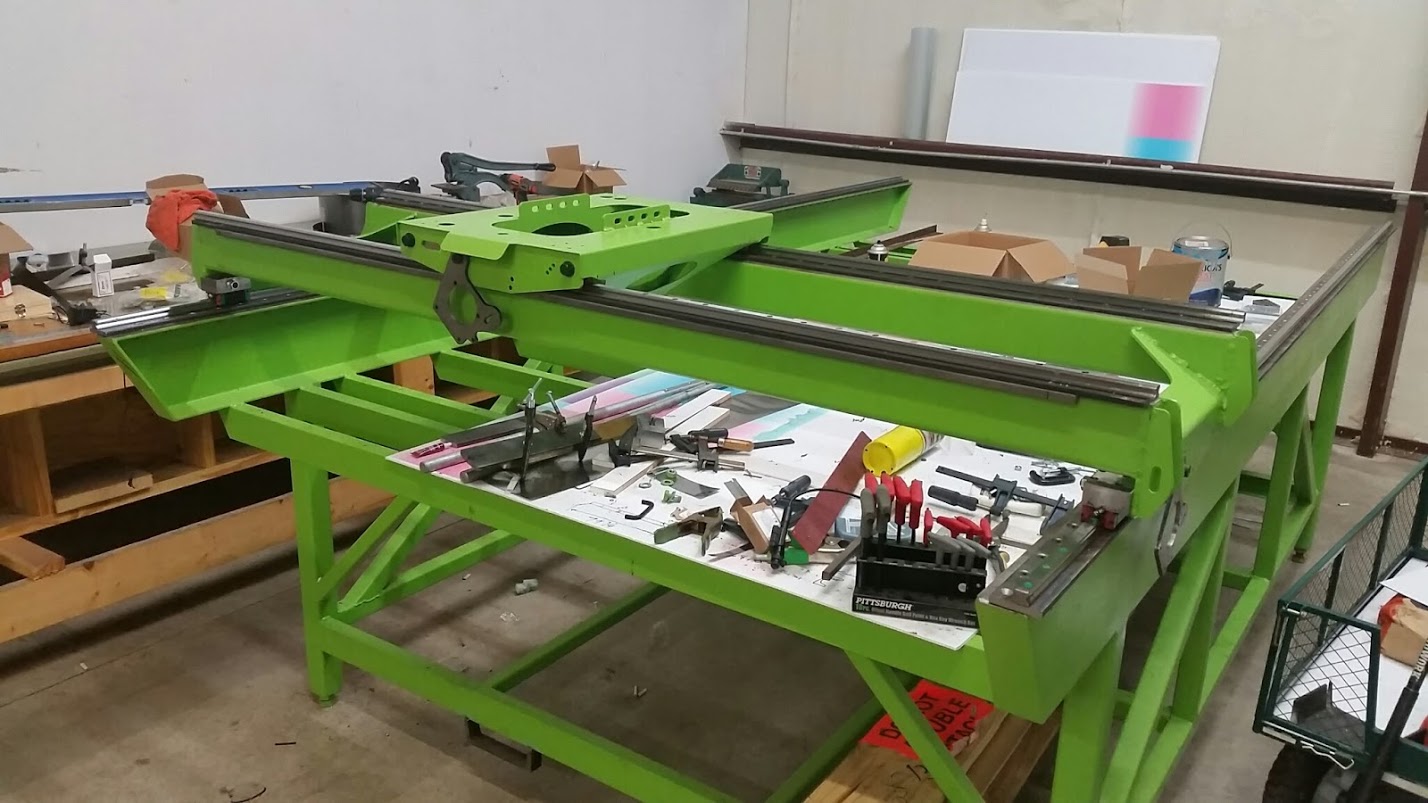

Снимок99.JPG (1886 просмотров) <a class='original' href='./download/file.php?id=150556&mode=view' target=_blank>Загрузить оригинал (110.91 КБ)</a>

donvictorio писал(а):станину из профильной трубы, правильную (полную ферму), стол отдельно на болтиковом поле, это единственный способ выставить его потом в горизонт, остальное стальной лист+лазер+гибка+сварка.
Типа такого
M1.jpg (1886 просмотров) <a class='original' href='./download/file.php?id=150557&mode=view' target=_blank>Загрузить оригинал (188.59 КБ)</a>

Мужики, за день озвучили тонну адекватных советов, но автор эти советы не понимает. Сколько их не давай...
Т.е. он не понимает что такое "лист во всю длину" или "короб" или "силовая балка". У автора к сожалению нет знаний.
hmnijp писал(а):Но раз уж вы пользуетесь камом. то можете в симуляции посчитать
Кадом, опечатка наверное? Человек "скетчи" рисует в SketchUp. Какое моделирование?
Автор темы, возьмите два метровых бруса (40мм на ребро). Прикрутите их к двум доскам так, как вы нарисовали последний скетч.
И нажмите на них пальцем в центре. Сначала вниз, к полу, потом параллельно полу. Прикиньте "прогиб".
После этого свяжите эти два бруса отрезками из третьего :) Тупо на шурупах. Хотя бы две поперчены. Получите лесенку. И попробуйте прожать их так же.
Потом свяжите их листом фанеры на всю длину и ширину. И повторите опыт. Офигеете от результата. Это всё с прицелом на то, что у вас много бруса лежит в мастерской/дома/на работе.
После этого посмотрите на брус - ровный?) Ну мм туда, мм сюда... И попробуйте прикрутить к нему что-нибудь той же длины из более прочного материала.
Я уверен вы знаете, что какой-нибудь уголок из жести сделает в том бруске вмятину, а сам уголок прогнётся, ибо длинный и /цензура/ тонкий, если затянуть хорошенечко. А в узлах крепления образуются вмятины от шурупов, которые будут явно прочнее деревянного бруса.
Вот точно также стальные рельсы прогнуться, когда вы будете пытаться притягивать их к тонким стенкам профиля через сухари каким-нибудь маломальский прочным крепежом.

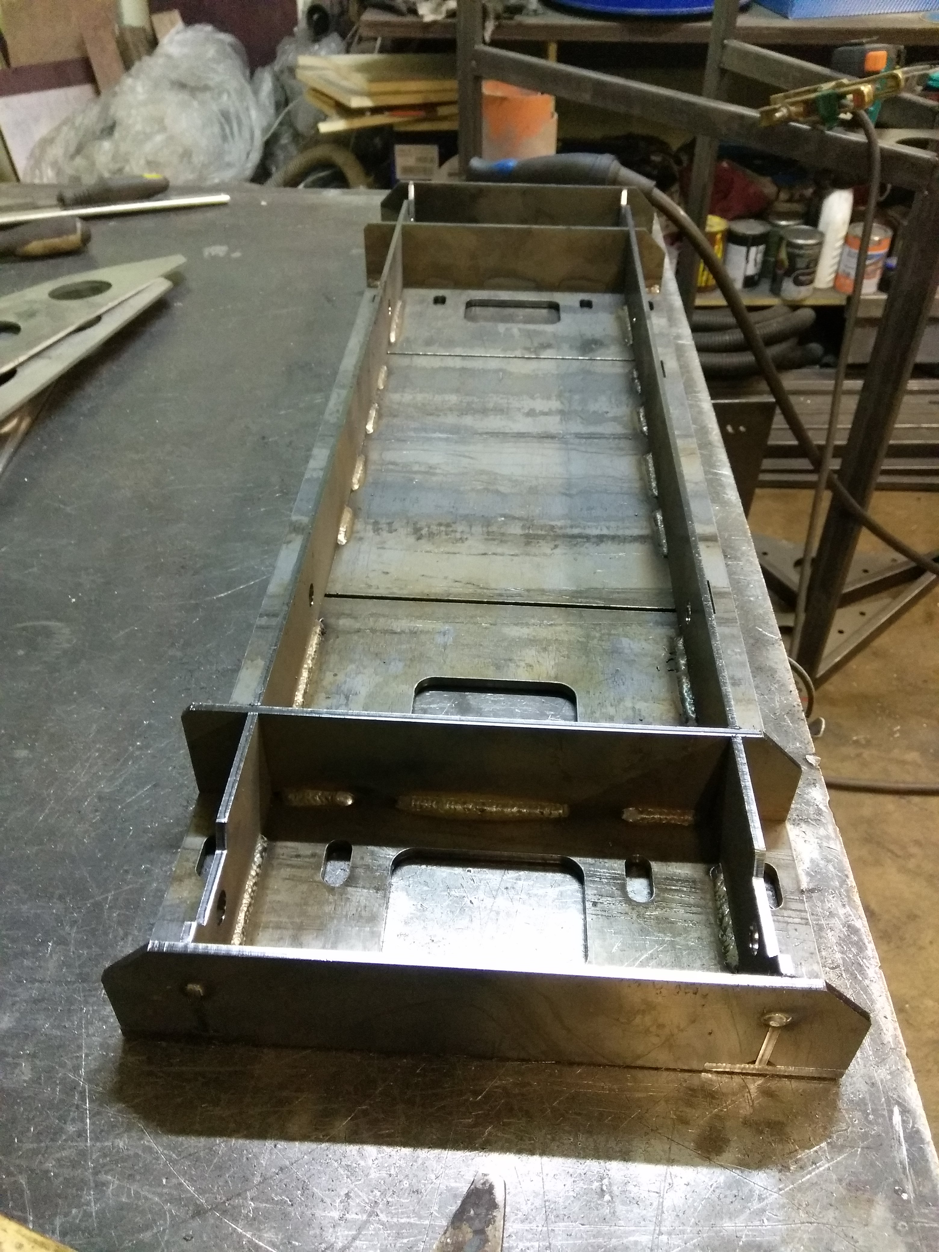

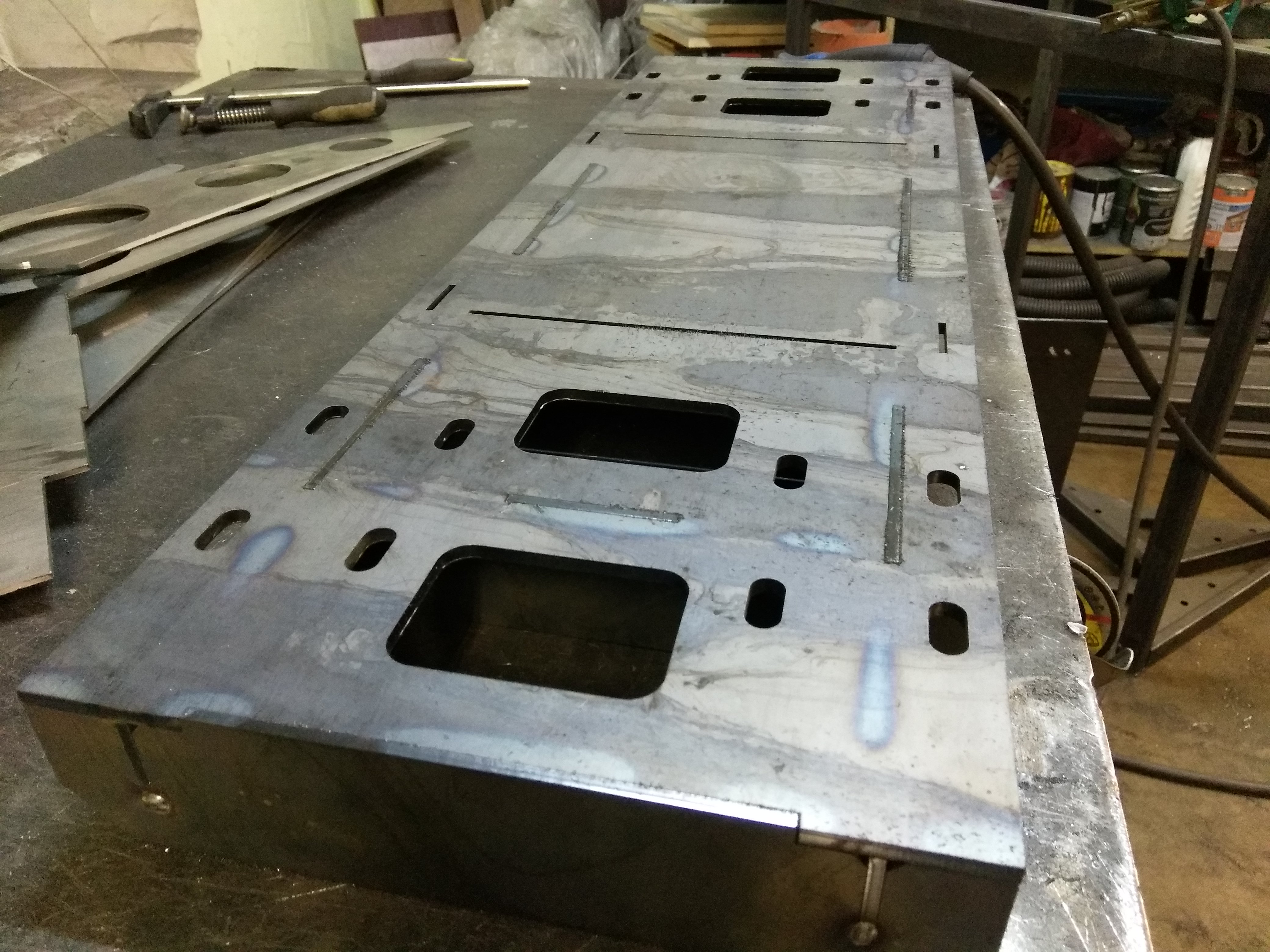

Хорошая идея собрать портал из листовых деталей, такое можно спроектировать, порезать и легко прихватить, чтобы не повело.
