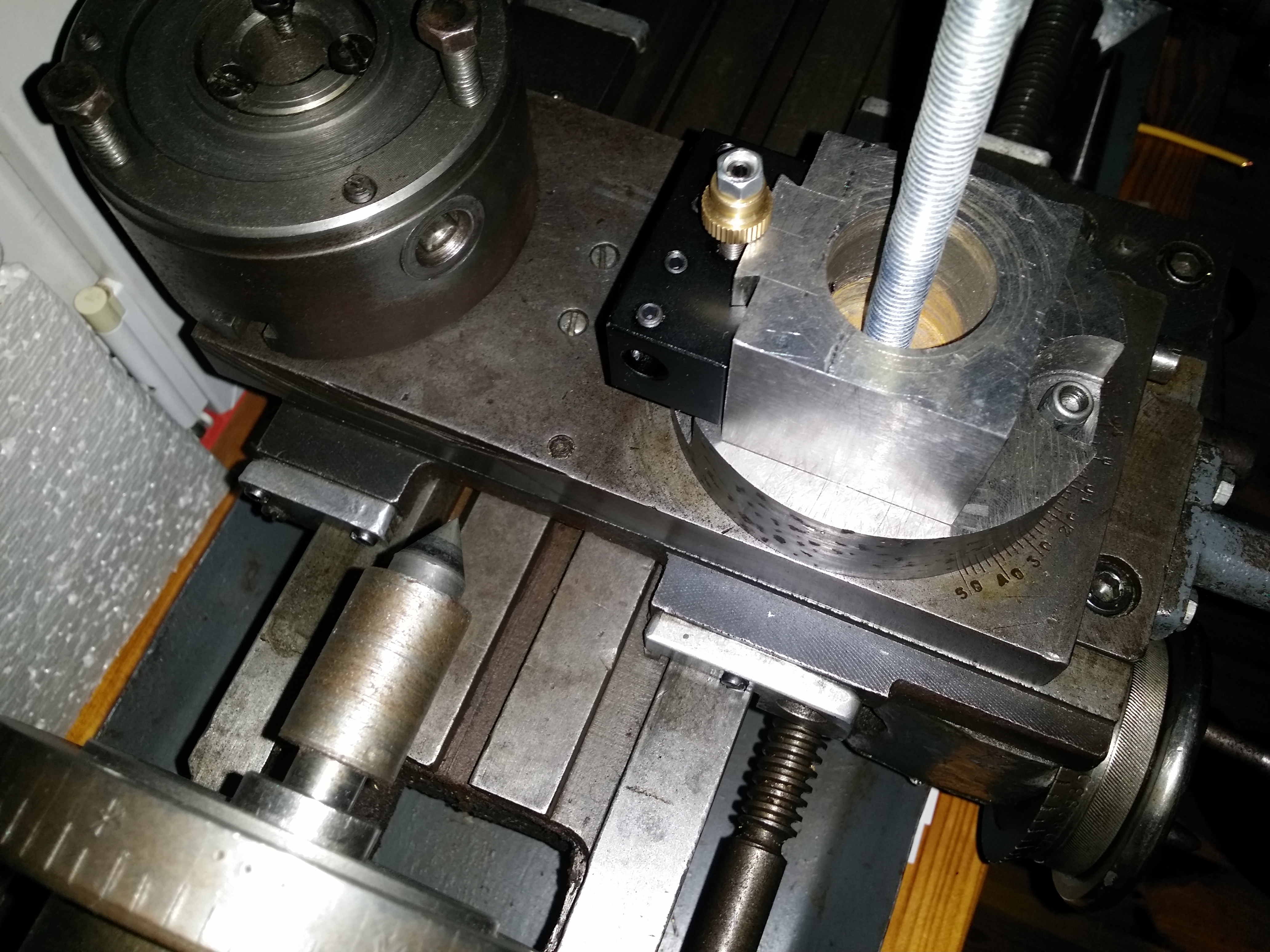

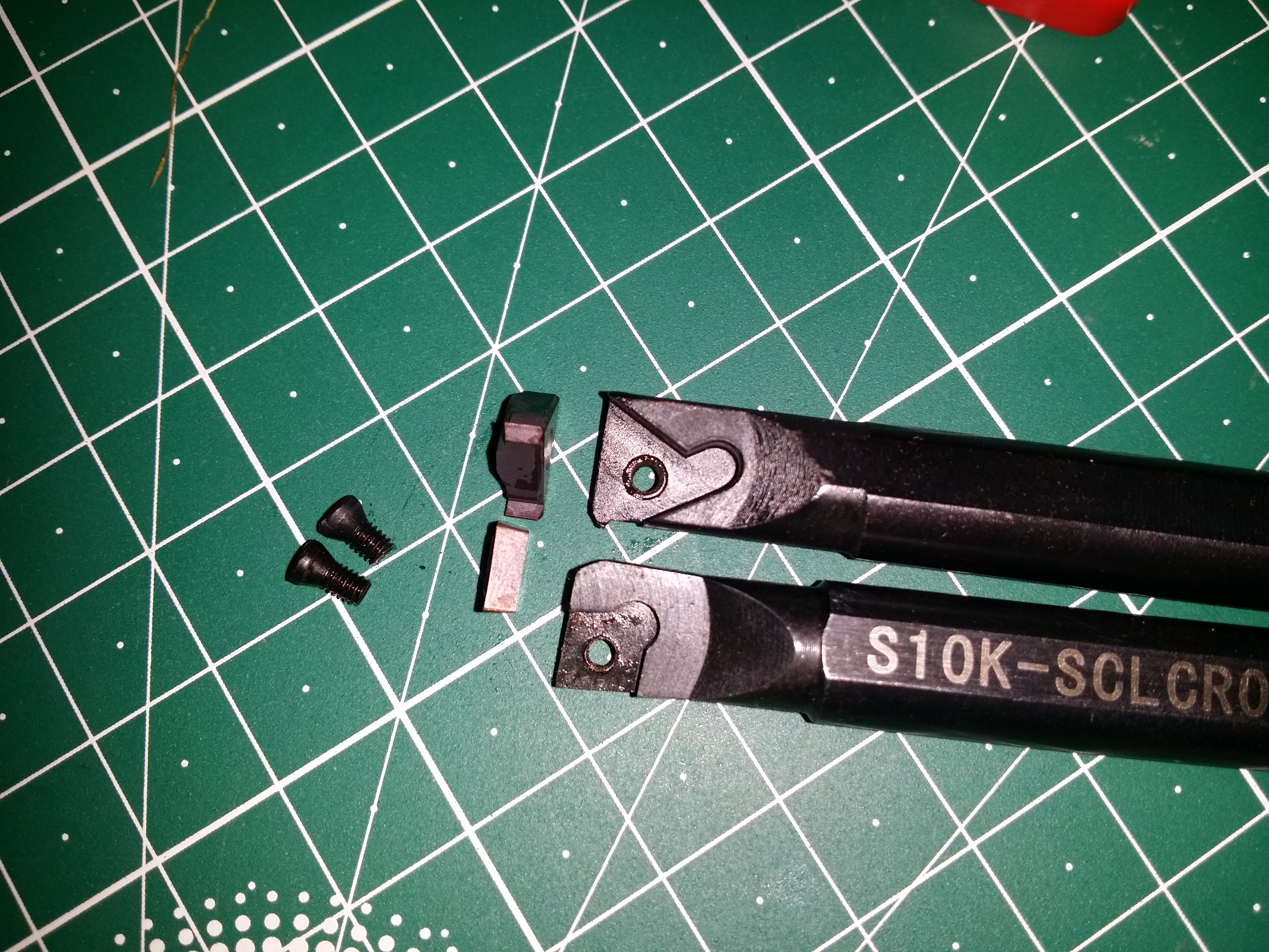

Ну и как всегда - не без сюрпризов...
Пластина для нарезания резьб не полностью прилягает к державке
20181114_143909.jpg (4277 просмотров) <a class='original' href='./download/file.php?id=150436&mode=view' target=_blank>Загрузить оригинал (2.98 МБ)</a>
Тут болтик коротковат (тоже с резьбовым резцом)
20181114_144122.jpg (4277 просмотров) <a class='original' href='./download/file.php?id=150439&mode=view' target=_blank>Загрузить оригинал (4.53 МБ)</a>

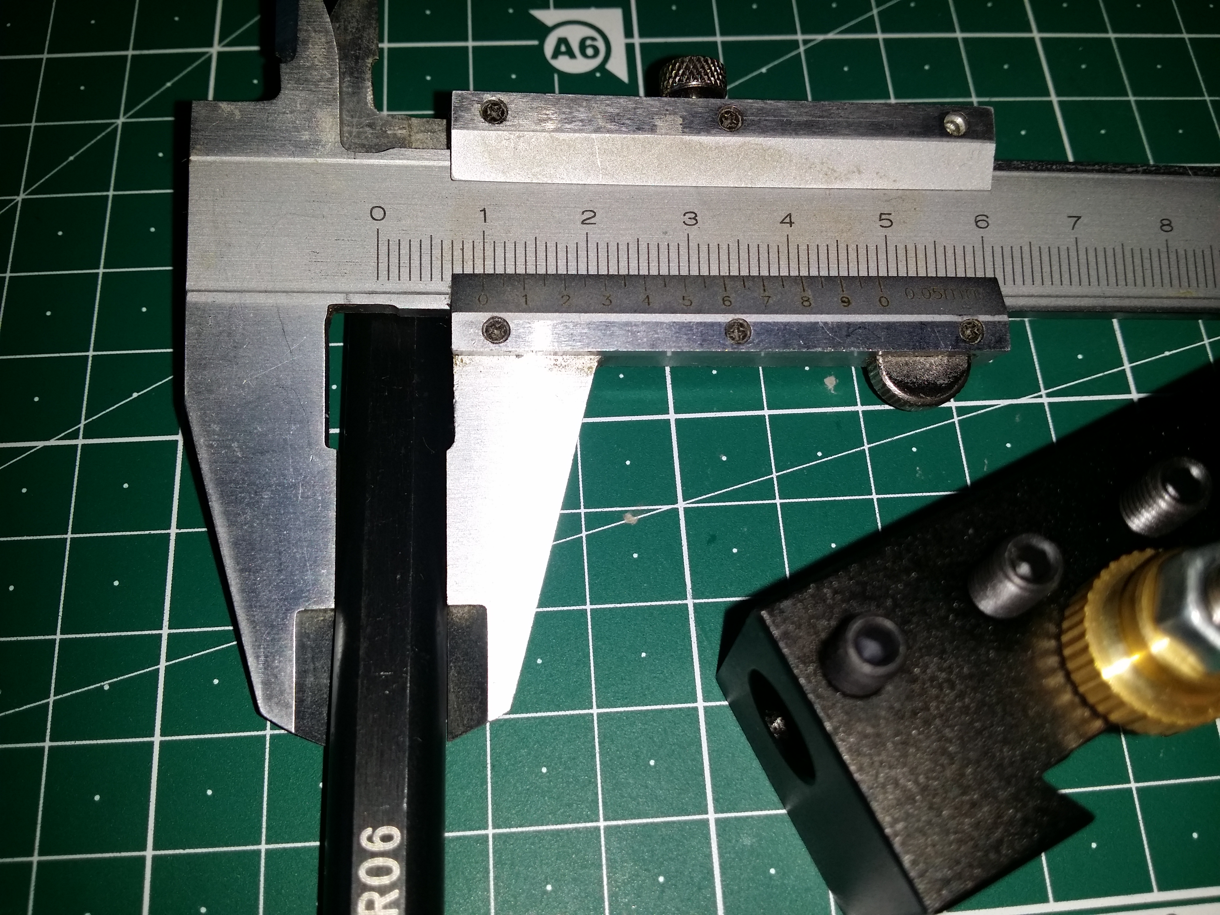

Ну и диаметры не совпадают, хотя я просил продавца, что бы следил за этим...
3/8" - это не 10 мм, намерял 9,5мм (что приблизительно 9,525 мм по расчету с дюймов)
20181114_145014.jpg (4277 просмотров) <a class='original' href='./download/file.php?id=150437&mode=view' target=_blank>Загрузить оригинал (4.05 МБ)</a>
20181114_145122.jpg (4277 просмотров) <a class='original' href='./download/file.php?id=150438&mode=view' target=_blank>Загрузить оригинал (3.78 МБ)</a>
Так понимаю, что придется рассверливать 9,5 до 10 мм? или как поступить?
Бывает ли ластохвост под углом 65 градусов? А то примерно так получается на касетах быстрой смены.

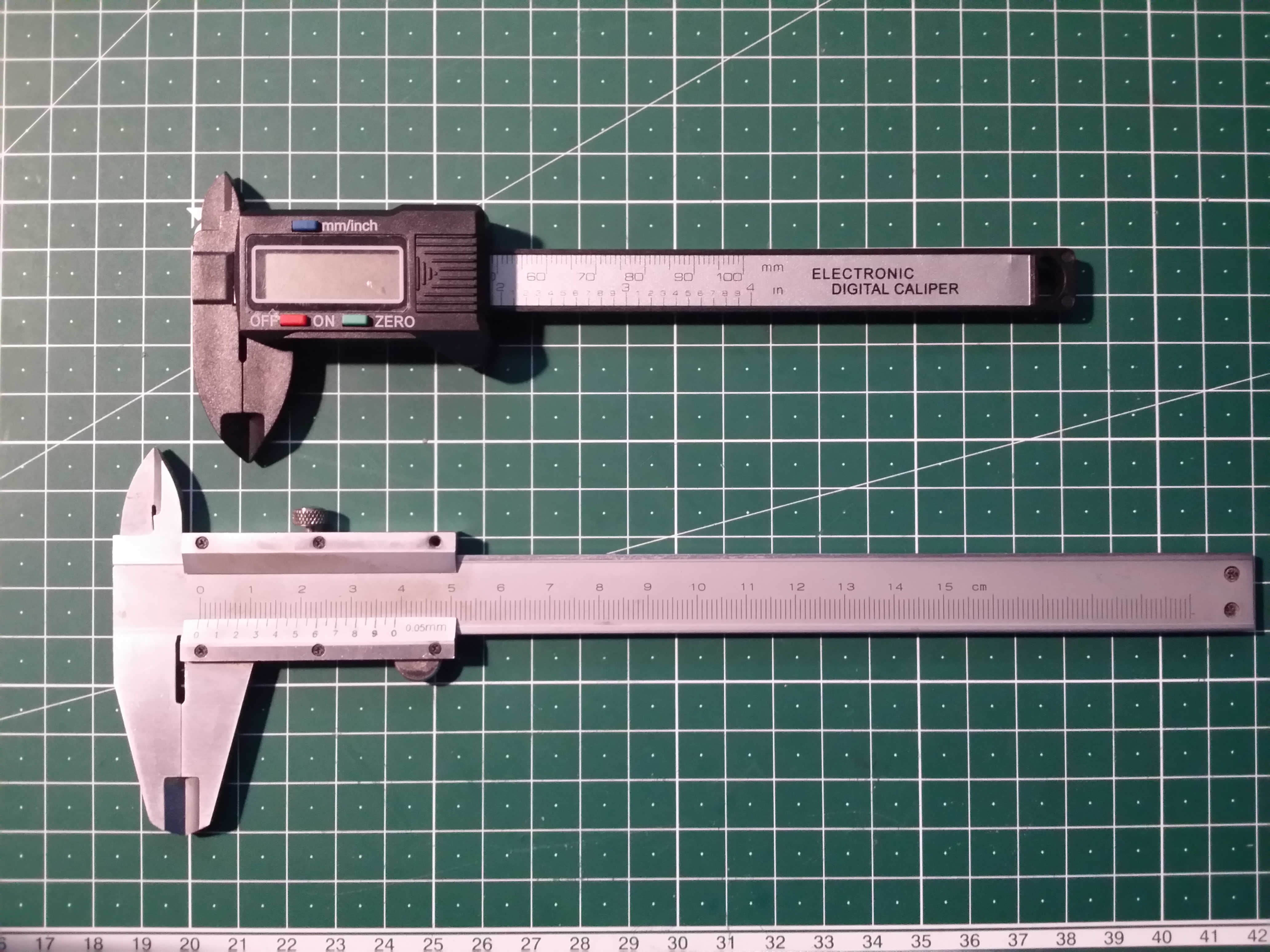

Прибыл цифровой штангенциркуль на 100 мм для задней бабки :)
20181117_172714.jpg (4123 просмотра) <a class='original' href='./download/file.php?id=150705&mode=view' target=_blank>Загрузить оригинал (3.28 МБ)</a>

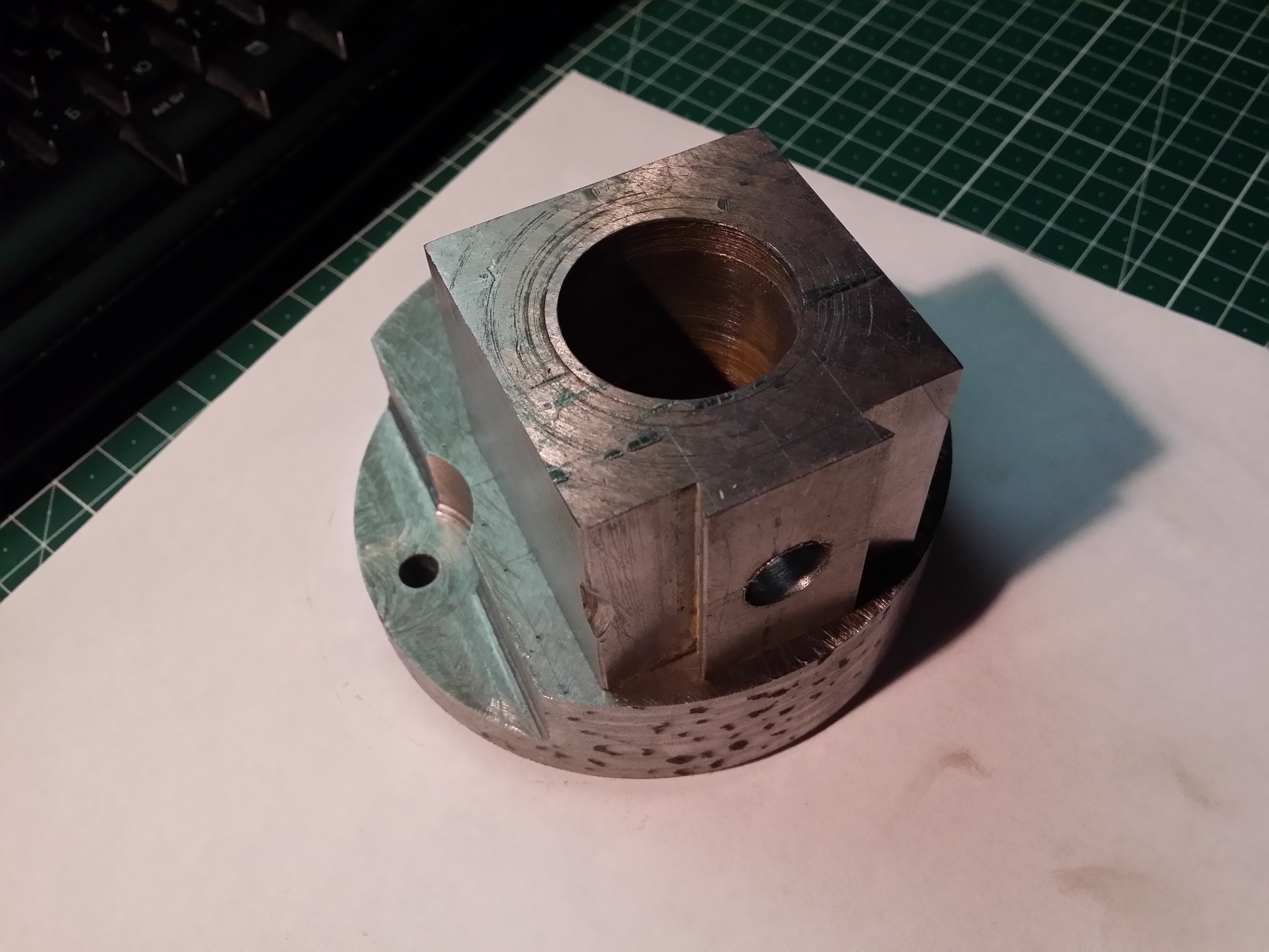

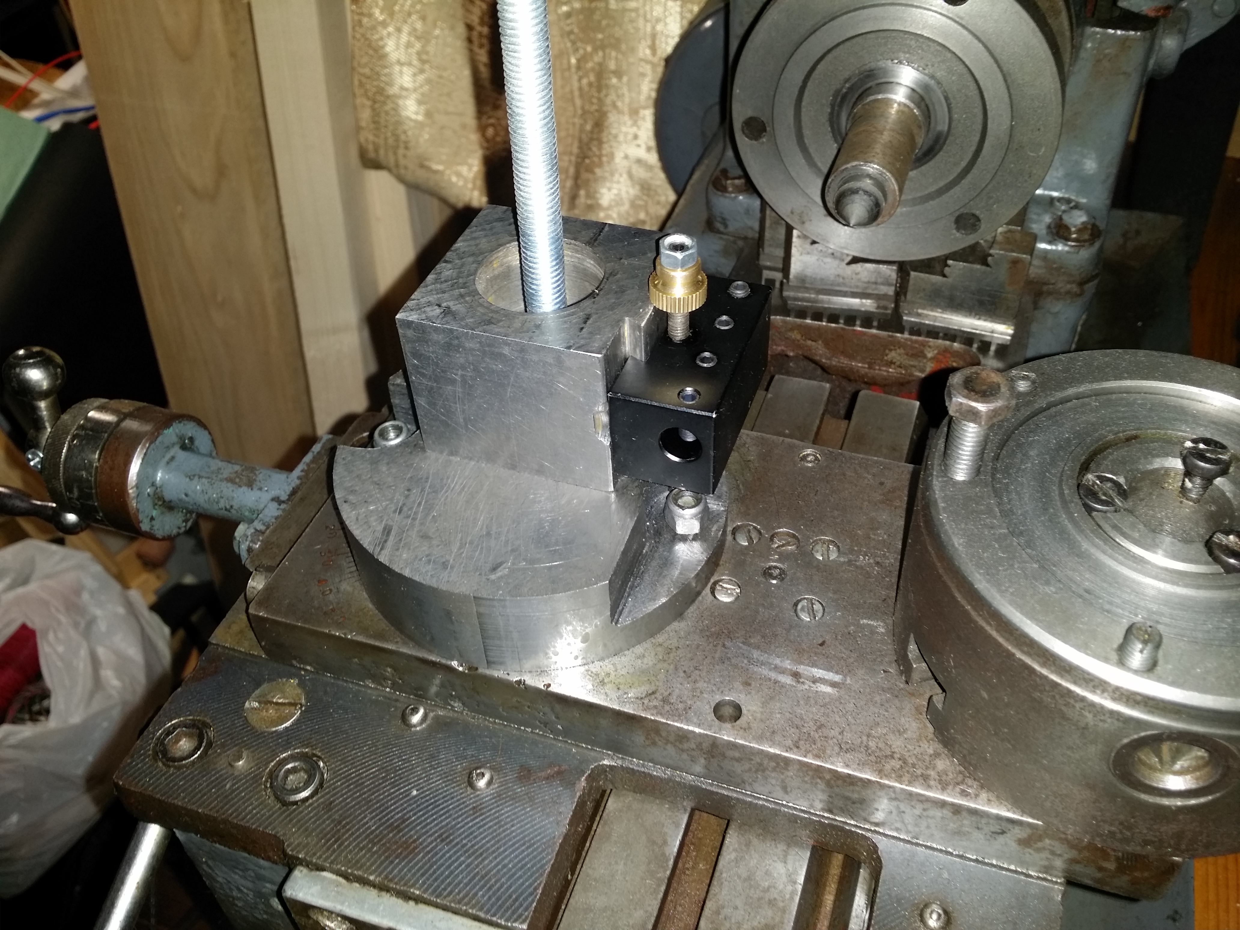

Ну что ж ребят...
Вот и готов мой заказ держателя и подставки для быстрой смены инструмента... Отдал за это примерно 35-40 $
Просто после увиденных работ Игоря Кавы, Дядьки Максима, This Old Tony, да и ребят на форуме... У меня слов нет...
20181207_172207.jpg (3755 просмотров) <a class='original' href='./download/file.php?id=152152&mode=view' target=_blank>Загрузить оригинал (3.01 МБ)</a>
20181207_172259.jpg (3755 просмотров) <a class='original' href='./download/file.php?id=152153&mode=view' target=_blank>Загрузить оригинал (2.95 МБ)</a>
20181207_172404.jpg (3755 просмотров) <a class='original' href='./download/file.php?id=152154&mode=view' target=_blank>Загрузить оригинал (2.91 МБ)</a>
20181207_172635.jpg (3755 просмотров) <a class='original' href='./download/file.php?id=152155&mode=view' target=_blank>Загрузить оригинал (2.9 МБ)</a>
20181207_171627.jpg (3755 просмотров) <a class='original' href='./download/file.php?id=152149&mode=view' target=_blank>Загрузить оригинал (3.45 МБ)</a>
20181207_171643.jpg (3755 просмотров) <a class='original' href='./download/file.php?id=152150&mode=view' target=_blank>Загрузить оригинал (3.45 МБ)</a>
+ ко всему кассеты не налазят, что для прямоугольных резцов. (подгоняли ластохвост к кассете для круглых резцов, в ином случае болтались бы)
Нужно будет искать фрезу под ластохвост 65 градусов. Может кто встречал?
Буду уже сам делать на своем ЧПУ как-то, кассеты не стальные, надеюсь справится по чуть-чуть... Этим я не доверю такое.
В этой канторе не осталось ребят. Большинство поразъезжалось по Европе. Остался начальник (который за станком не стоял с молодости) и ещё старичок.
Говорит мне: "приезжай и сам делай. (типа у него и так хватает работы) Максимум за свет заплатишь..."
Может и воспользуюсь предложением.

aegis
xenon-alien, не обижайся, но сделано плохо. в резцедержке важно сопряжение. от этого точность и жесткость, а тут я даже не знаю как назвать
Re: ТВ-16 + эл. гитара (может потом и полноценный ЧПУ)
Добавлено: 07 дек 2018, 19:27
aegis писал(а):xenon-alien, не обижайся, но сделано плохо. в резцедержке важно сопряжение. от этого точность и жесткость, а тут я даже не знаю как назвать
Так а я о том же....
Я же вижу, как работаешь ты и другие ребята.
