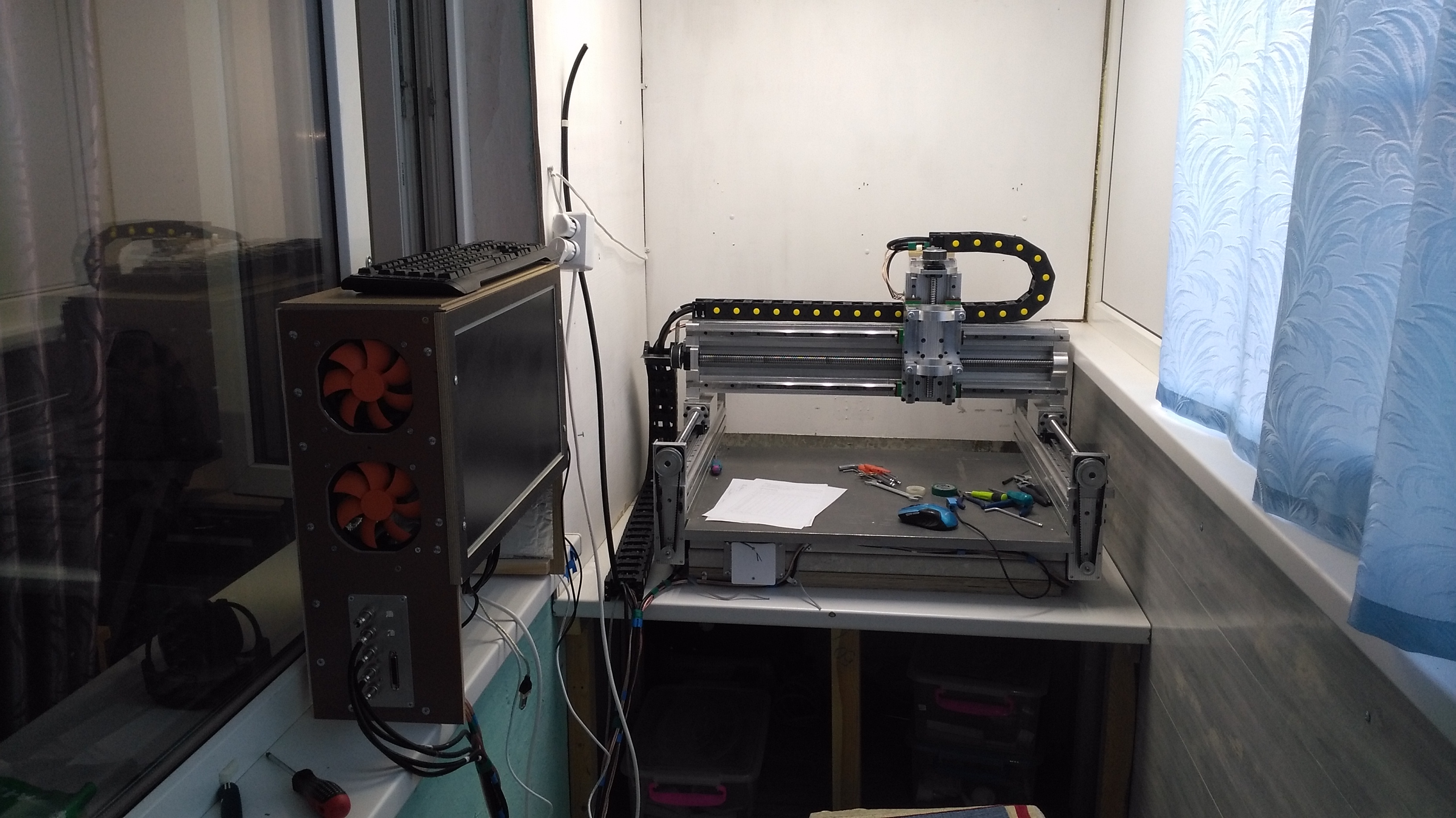

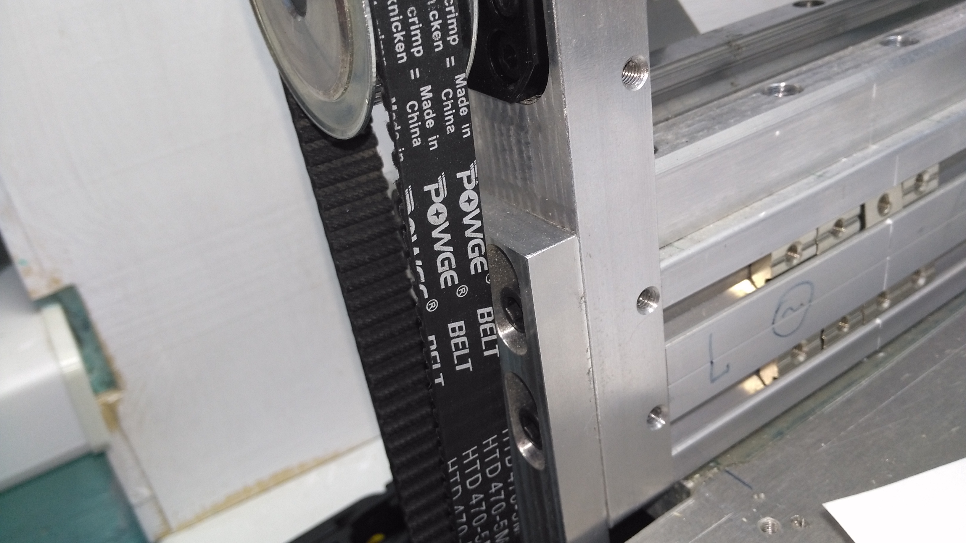

Ну вот и первый пуск по воздуху .С положительной стороны отмечу сразу отсутствие гула пустого профиля,завываний и улюлюканий шаговиков на дугах.Но появился не очень хороший призвук от работы шкивов с ремнями.Редукция 1:2,малый шкив 15 зубов,большой 30.Подозреваю что зубцы ремня набегают на шкивы не корректно,левый по Y вообще с каким то наплывом,китай короче,все с алиэкспресса.
https://www.youtube.com/watch?v=L31Q9eK1lCY
Возник вопрос что делать,оставить так пока не притрутся или есть какая то альтернатива,допустим приобрести где то полутше

Судя по звуку - у вас там ещё и шарики "хрустят" - гайки/каретки смазаны?

Все смазывал конечно,больше не нравится малые шкивы,может диаметр слишком мал,а может шаг зубцов не подходит.Чуствуется вручную пальцами прокручивая.

Что-то ремень не ровно ходит (тот что слева, его даже показываете приближенно). У меня лежит ремень который такое ощущение что имеет шаг на доли мм меньше положенного. В результате на большом шкиве он не ложится полностью - зубов 10 ложится, а дальше даже сильно натянув не получается уложить. Причем этот ремень был куплен с ошибкой расчета - он оказался слишком длинный, заказывал следом правильный у того же китайца - тот ложится как положено. Так что советую снять ремень и большой шкив и посмотреть правильно ли вообще ложится ремень на шкив.

Ремень левый с наплывом по толщине,вроде работает.Снимал ,смотрел,крутил,вертел. Как раз большой то и идеально ложится,а вот маленький сомнительно,но это в руках.Особенно чувствуется на станке с выключенным приводом,крутишь двумя пальцами и тактильно ощущяется наезд радиусного выступа ремня на шкив.Пробовал натяжение менять,толком ни чё не меняется.Пока так оставлю,потом видно будет.Может приработается.

Ну вот и первая долгожданная стружка ! Принес с работы фрезу трехзубую 12мм стол пылить,думал будет идти похуже,а тут и навалить еще можно ! В общем результатом очень доволен !
Буду сверлить потом сетку отверстий через 50 мм М8 резьба ,ну и взрослые испытания.

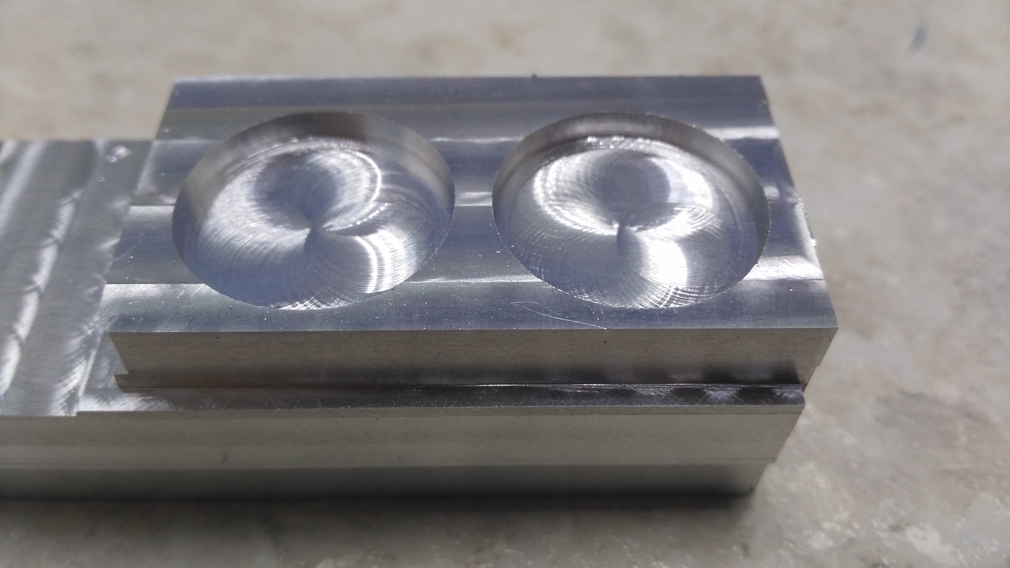

Ну вот пора бы и жесткость как-нибудь померять,на что можно расчитывать и вообще..Интересует врезание сверху,на первенце было тяжко,при заходе дробление и резонанс,только по алюминию мягче заходили.В забеге будут участвовать две одинаковые фрезы на четыре зуба,принес с работы,диаметром 10 мм.
Одна почти новая пару точек по торцу было всего,а вторая уже старушка при смерти,три мм ленты всего осталось,тупая как валенки.Фрезы по стали,заточка потупее чем дла алюминия.
Режимы прописал аймашининг,глубина 3 мм и расфрезеровка до 21 мм.Тиски стоят по середине портала.
Результатом доволен как слон,старушка тупая,тараканчики начинают бегать,ну а новая нормально.Могу предположить что трехзубой двенашкой по люминю спокойно можно будет работать с любыми врезами,у меня нету такой,даже не знаю понадобится ли она когда.
