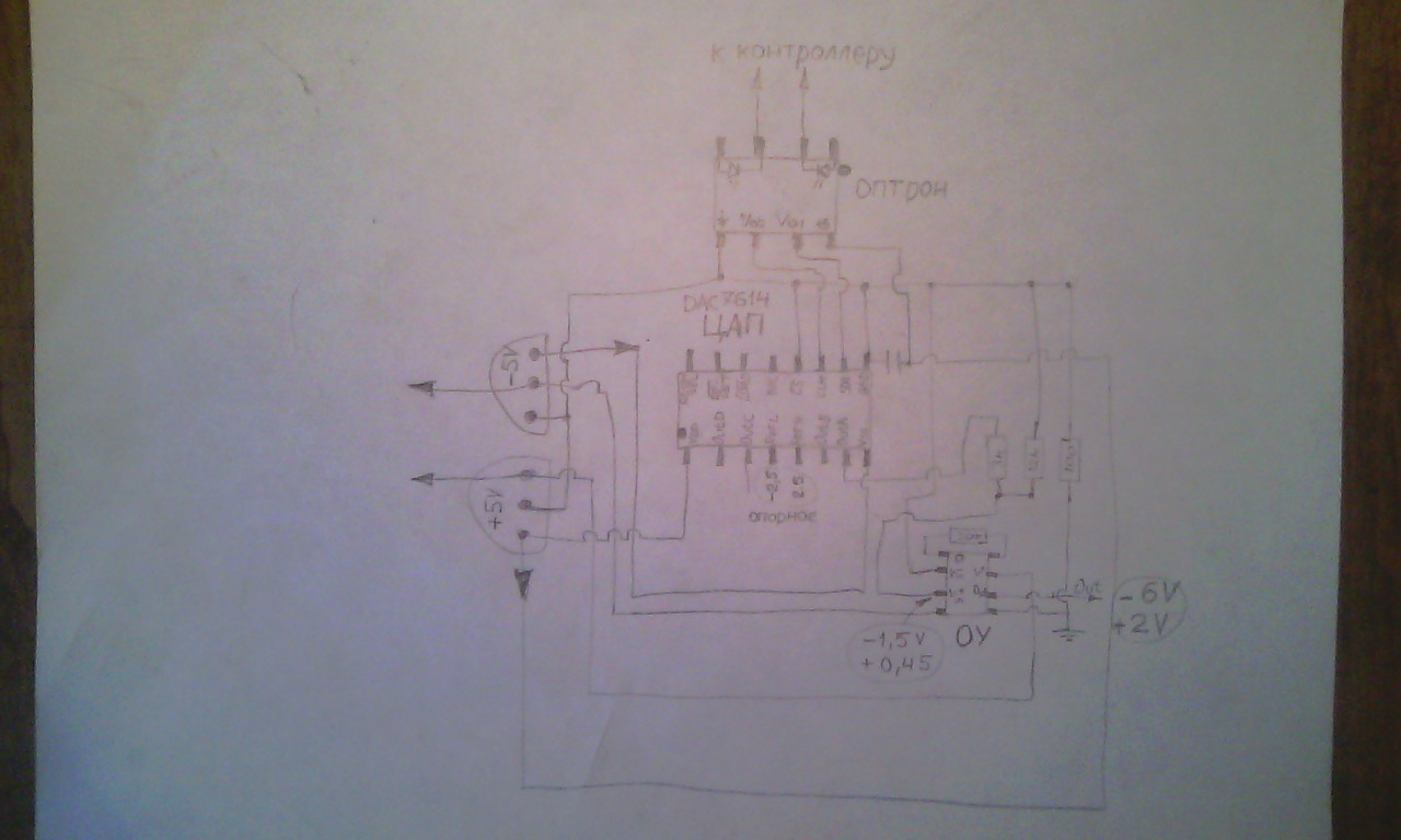

Решили наконец залезть в плату управления. Схемку прилагаю. Отражены основные элементы. Испытания проводили на скорости выставленной параметром 4Р 1500. Видно, что сигнал с ЦАПа на выходной операционный усилитель,сдвоенный, в одну сторону минус 1,5в в другую плюс 0,45в. После усилителя, уже непосредственно на плату управления привода минус 6в и плюс 2в соответственно. Плюсовое, минусовое напряжение питания в норме. Опорное напряжение тоже. Все указывает на то,что или неисправен ЦАП, или оптрон, или или такой сигнал с контроллера. Существуют ли какие-то факторы, которые могут повлиять на то, чтобы скорость была разной в направлениях? Мы хотим проверить сигнал с контроллера - соответствует ли сигнал выходу с ЦАПа, понятно что сигнал цифровой, осциллограф у нас есть. Может кто подскажет, как это лучше сделать? Потому что микросхема не дешевая.

Dima77 писал(а):После усилителя, уже непосредственно на плату управления привода минус 6в и плюс 2в соответственно.
отцепите напряжение задания от привода, повесьте нагрузку например резистор сопротивлением 1--2К и после этого ещё раз измерьте напряжение осциллографом.
при этом вход привода нужно обязательно посадить на GND.
все манипуляции с пайкой проводить только на выключенном станке.
зы. фото не читабельное, мелкие буквы не разобрать, название оптрона и ОУ не указано.
уважайте форум.

Извиняюсь за фото, телефон у меня не очень хороший. Мне важно, в принципе возможно ли чтобы на нормально работающем станке было разное напряжение и соответственно разная скорость. Если бы микросхема ЦАПа была дешевле, то с проверкой не стали бы мучиться.
Re: Станок 1В 340 Ф30, "Электроника НЦ-31"
Чтобы проверить можно взять тот же saleae logic и стать на шину, это если дёшево. Ну или осциллограф с пакетом анализа шин, например Rigol DS1054Z, тогда можно одновременно наблюдать выход с ЦАП и код на него. Но микросхема+операционник выйдут дешевле )

Dima77 писал(а):Мне важно, в принципе возможно ли чтобы на нормально работающем станке было разное напряжение и соответственно разная скорость.
Уже десятый раз Вам говорю, исключите в проверяемой цепи обратную связь.

Доброго времени суток! Кому интересно сообщаю: была у нас проблема - по оси х, при определенном значении скорости параметра Р, в одну сторону движение было быстрее чем в другую. Т.е. в одну сторону на плату привода с платы управления приходило 2в, а в другую сторону приходило 6в. После замены микросхемы ЦАП DAC7614 напряжение в обе стороны стало одинаковое. Приобрели также saleae logic, проверили им, при одном значении параметра Р данные с контроллера на ЦАП совпадают. Но рассогласование по оси х осталось большое: в одну сторону -1000, в другую 500. Параметром 1М не выставляется. Может подскажете что делать.
