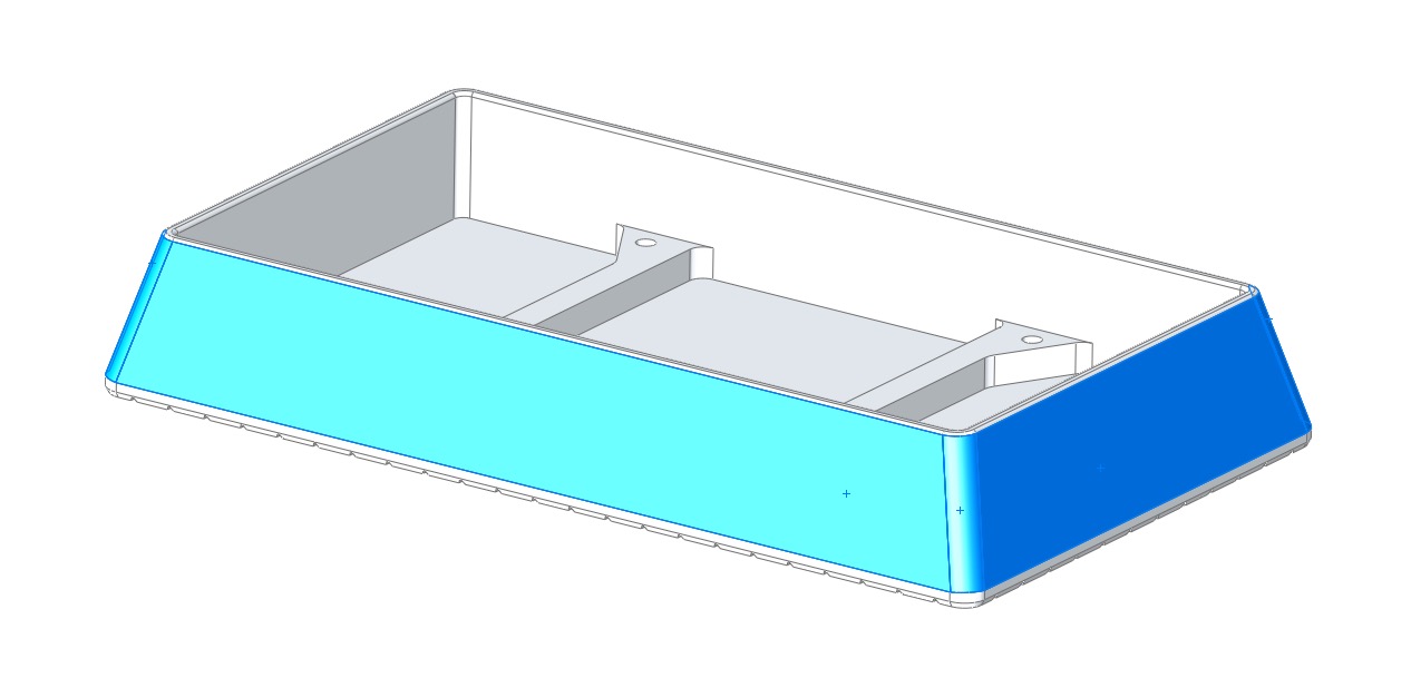

А дайте совет, как без особого гемора вот эти плоскости к уклоном сделать?
Снимок экрана 2018-10-27 в 20.42.18.JPEG (5346 просмотров) <a class='original' href='./download/file.php?id=149345&mode=view' target=_blank>Загрузить оригинал (212.38 КБ)</a>

Сообщение Umnik »
Взять фрезу с нужной конусностью)
Или закатать шариком...

Сообщение AKlion »
Вот пока не нашел фрезу, 18 градусов там. Закатать шариком тоже можно но это гемор ещё тот.

Re: "LСD-5.5 AKlion" небольшой ювелирный принтер.
Ну еще есть вариант на 5 осях крутнуть, но походу выйдет дороже 3д обработки
Сообщение AKlion »
5 осей под рукой нету, нужно искать конусную фрезу, или делать такую. Это как я понял...
Жить нужно так, чтобы было стыдно рассказать, но приятно вспомнить... Будте счастливы, при малейшей возможности!
Ну хз, если поле позволяет , то быстрее сделать 3д по спирали
Фреза пойдет концевая с радиусом на кончике

Сообщение Udjin »
Радиусные фрезы дорогие, если нет в наличии и покупать.
Шариком (сферическая фреза) будет быстро. Зависит от размера конечно, но с шагом в пять соток десяткой пробежаться - будет быстро. И ровненько-гладенько. Галтель при основании будет, но можно там и доработать последовательно 6-кой и тройкой.
Черновая обычной торцовкой. Припуск на чистовую оставить полторы-две десятки по всем осям.
Нет в этой детали ничего запредельно сложного.
Не так уж и дорого выходит радиусная искар по известному адресу
Если делать радиусной, то достаточно одной фрезы на всю обработку

Сообщение AKlion »
Обнюхано и к производству допущенно.
P1000414.JPG (5211 просмотров) <a class='original' href='./download/file.php?id=149611&mode=view' target=_blank>Загрузить оригинал (6.89 МБ)</a>

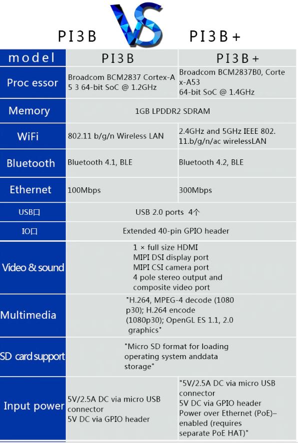

Вот сижу гадаю какой разбери брать для принтера с нанодлп "Raspberry Pi 3 B" или "Raspberry Pi 3 B+"
у кого какое мнение?

Сообщение Ershoff »
Вроде та что с плюсом помощнее чуток
да прочие пасочки поновее.

Ershoff писал(а):Вроде та что с плюсом помощнее чуток
Это я и так понимаю. Я уже почитал чем они отличаются. Сижу курю форум https://www.nanodlp.com/forum/ и пытаюсь понять не будет ли проблем с. платкой Raspberry Pi 3 B+

alkg
Сообщения: 102
Зарегистрирован: 30 янв 2014, 13:15
Репутация: 7
Откуда: Дагестан .
Сообщение alkg »
Для нано больших ресурсов не нужно и если без плюса используют и успешно то почему бы и не использовать
