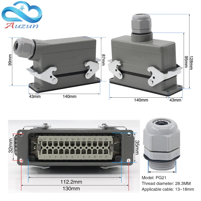

Сергей Саныч писал(а):В таком, к примеру
ну такой сейчас трудновато найти, наверное.
Но на Али нашел подобный, ток держит до 16А. Правда ценник немного кусачий, 1500-1700 рэ
HTB1s7ihcnqWBKNjSZFAq6ynSpXaW.jpg (4860 просмотров) <a class='original' href='./download/file.php?id=149806&mode=view' target=_blank>Загрузить оригинал (127.92 КБ)</a>
Re: Проблема при обработке
Slukka писал(а):ну такой сейчас трудновато найти, наверное.
Можно https://asenergi.com/catalog/razemy/rsha.html здесь поспрашивать, например.
Или на Али - китайский аналог https://ru.aliexpress.com/item/20Pin-CA ... 4c747642-0
