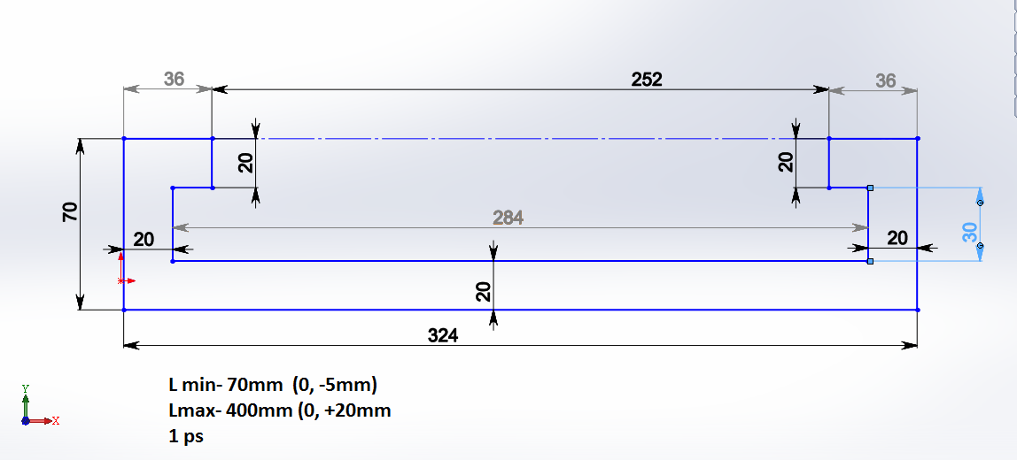

Да мне не жалко,...... я только форму защиты изменил на С-образную, дабы от родных направляющих тросиков избавиться что держат гофру по вертикали и направляшки станка с сзади прикрыть .так что пользуйтесь но на свой страх и риск ...
Верхняя гофра встала практически идеально ,но при монтаже из за С-образной формы надо ВФГ откидывать ,механический упор ограничителя шпиндельной бабки снимать и саму бабку сдвигать назад дабы одеть гофру на место .
С нижней ничего разбирать не надо ,её расщеперить можно,дабы на место притулить ,но вот с креплением я помудохалси, крепежные отверстия что по длинной стороне гофры идут на моем станке вверху и внизу на разном расстоянии от направляющих............
Ну и собственна эскизы
верх.png (3526 просмотров) <a class='original' href='./download/file.php?id=149103&mode=view' target=_blank>Загрузить оригинал (88.22 КБ)</a>
низ.jpg (3524 просмотра) <a class='original' href='./download/file.php?id=149105&mode=view' target=_blank>Загрузить оригинал (60.2 КБ)</a>
адептов ЕСКД по поводу дублирующих размеров и прочего прошу не напрягаться, так меньше разнотолков при заказе :)
Re: фрезерный 6720вф2
Добавлено: 24 окт 2018, 22:34
Александр_
спасибо! вот этот чертеж можно продавцу закинуть и все?
Вы только на ось Z заказывали? У меня и на Х гофры нет
Добавлено: 24 окт 2018, 22:48
niksooon
на Х уж как нибудь сами потрудитесь эскизик набросать, я себе не заказывал..................

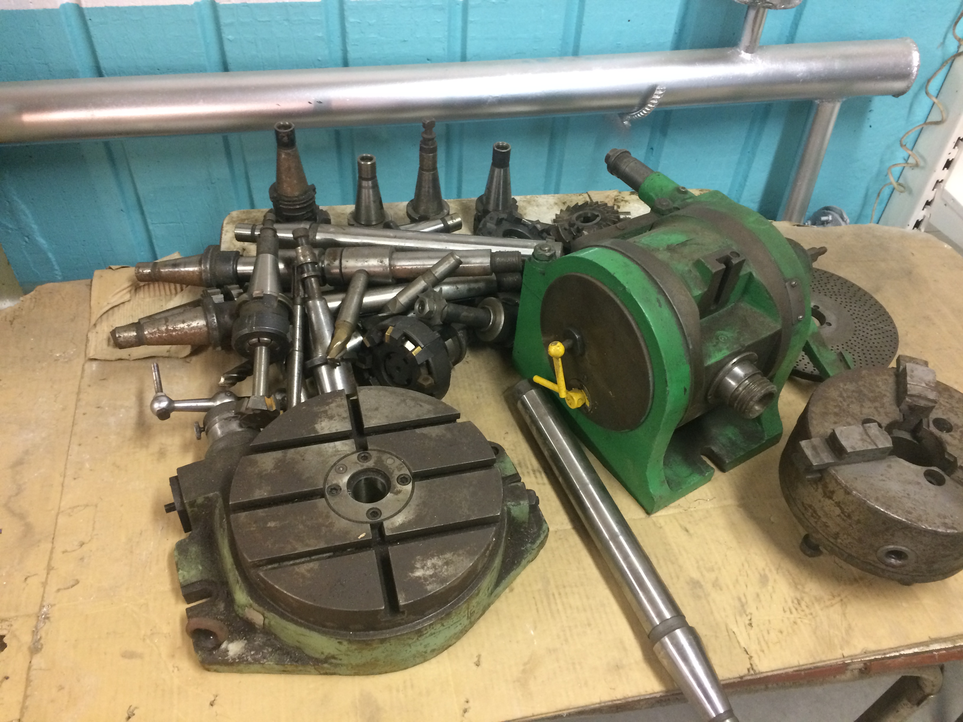

сегодня был скажем так на Поле чудес, собственно улов-
улов.JPG (3411 просмотров) <a class='original' href='./download/file.php?id=149449&mode=view' target=_blank>Загрузить оригинал (1.59 МБ)</a>
Вопрос внезапно возник- что это за делилка? на УДГ 250 похожа, но есть конструктивные отличия . мне собственна название надоть чтоб планшайбу под токарный патрон для нее найти . посадочный диаметр 48мм резьба 45 шаг 4,5(5)мм а на УДГ 250 насколько выяснил 52 шаг 3.............
Самому сделать шансов нет-потому как негде и неначем..........
Добавлено: 29 окт 2018, 21:44
hmnijp
Да, странная. У стандартной 250 ещё шайба-лимб перед патроном. Когда искал планшайбу под свою обычную, попадались с такой резьбой, а стандартных небыло. Их ещё путают с шайбами от тв-7. Там вроде тоже м45
Добавлено: 29 окт 2018, 22:31
niksooon
На ТВ-7 чертеж нашел, ежели не брешуть в размерах то там М45 шаг 4мм.......

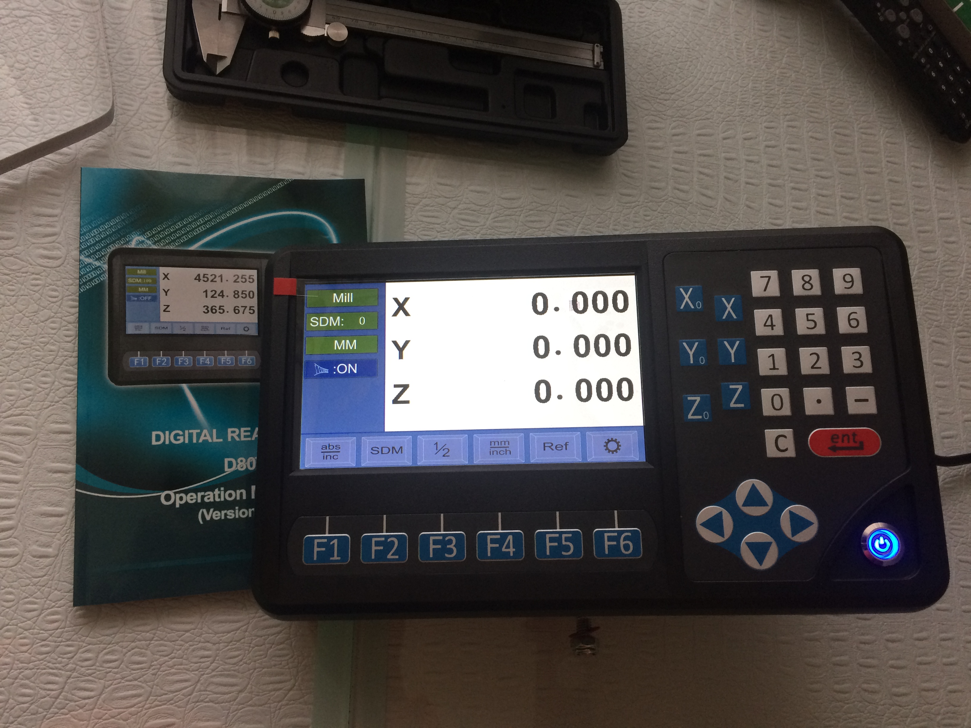

сегодня с утра курьер очередными ништяками порадовал
телевизор.JPG (3318 просмотров) <a class='original' href='./download/file.php?id=149474&mode=view' target=_blank>Загрузить оригинал (1.6 МБ)</a>
, руками помацал, по кнопкам потыкал, Весчь :good: ......
...побегу за паяльником-разъемы на линейках перепаивать........
Добавлено: 30 окт 2018, 11:55
john1987887
прикольная ДРО. Ссылку можно?
Добавлено: 30 окт 2018, 14:10
niksooon
Да не вопрос- https://ru.aliexpress.com/item/3/329258 ... 33edJIMEvi если чЁ то и на 4-ре оси такие моднЯвые есть..........
Добавлено: 30 окт 2018, 15:20
Umnik
Это только сама панель индекации?
Линейки в эту цену не входят, правильно?
Добавлено: 30 окт 2018, 15:26
niksooon
ну конечно-же....... линейки отдельно.
