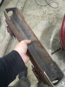

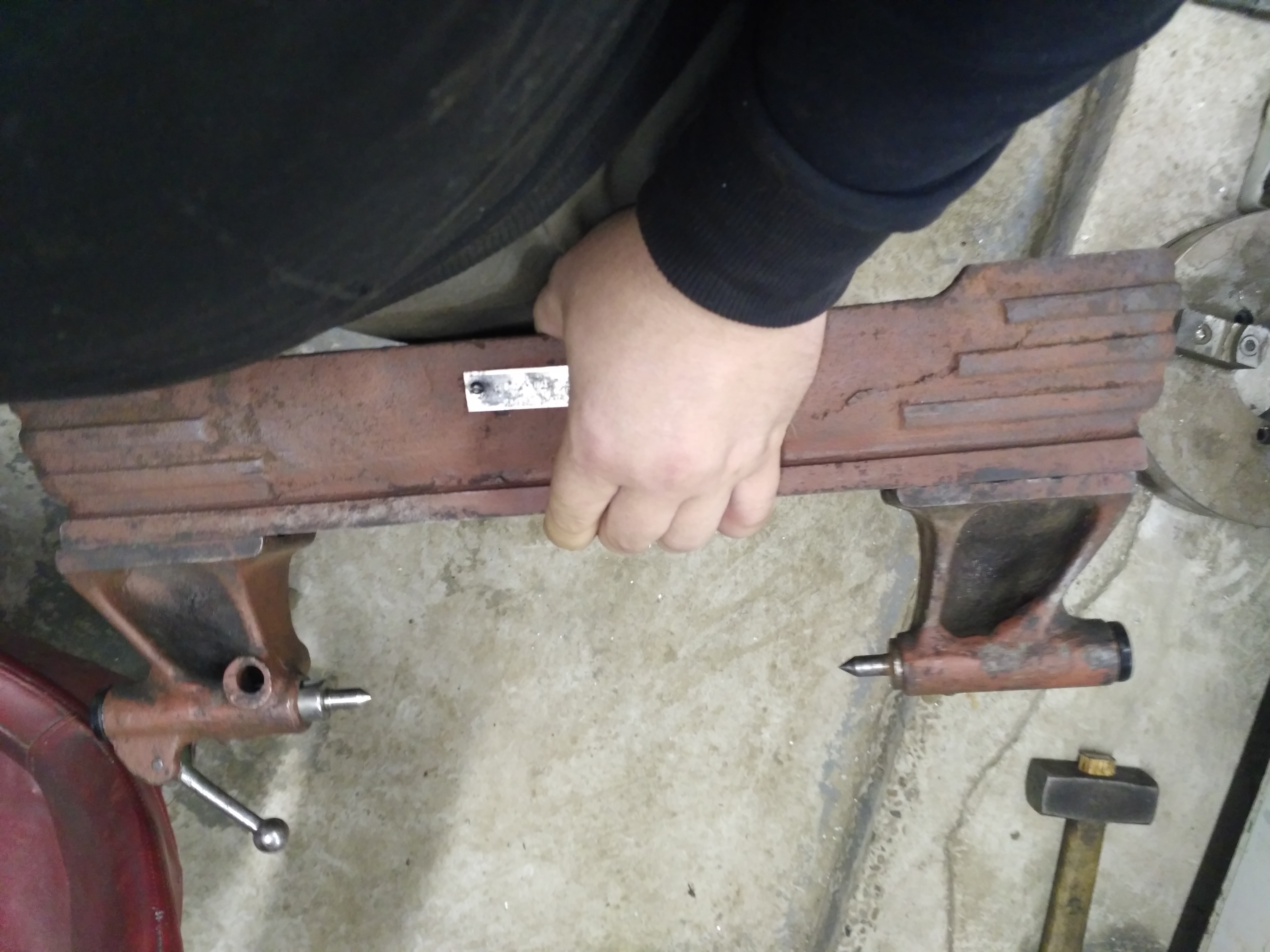

mikehv
Сообщения: 1846
Репутация: 1175
Откуда: Иваново
Re: Компактный, консольный, по металлам 140х120х130
Сообщение mikehv »
Станина у биениеметров хилая все же.
IMG_20180911_151628.jpg (2350 просмотров) <a class='original' href='./download/file.php?id=145987&mode=view' target=_blank>Загрузить оригинал (3.41 МБ)</a>
IMG_20180911_151634.jpg (2350 просмотров) <a class='original' href='./download/file.php?id=145988&mode=view' target=_blank>Загрузить оригинал (3.28 МБ)</a>
Dimka
Сообщения: 1286
Репутация: 347
Настоящее имя: Дима
Сообщение Dimka »
Поддерживаю предыдущих писателей. Недалеко стоит такой же - они все хиленькие и крохотные :) .
