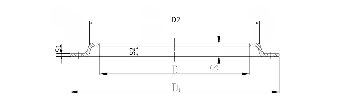

Сообщение vassiliy »
Здравствуйте. Необходимость все еще есть. Публикую точные эскизы с размерами. В этом посте эскиз для изготовления из металла.
D - 174
D1 - 270
D2 - 220
S1 - по удобству изготовления. штатные были изготовлены прессом, толщина 1 мм. Если точить на токарном станке, то хотелось бы не более 5 мм.
S2 - 5 мм.
S = S1+S2
Углы вертикальных стенок (где вертикальные размерные линии размера D2) принимаем равными 90 градусам.
Материал - сталь. Скорее всего смогу предоставить заготовки. Листовой металл 8 мм точно есть, 10 - возможно, но пока не могу сказать точно.
Нужно пять штук.

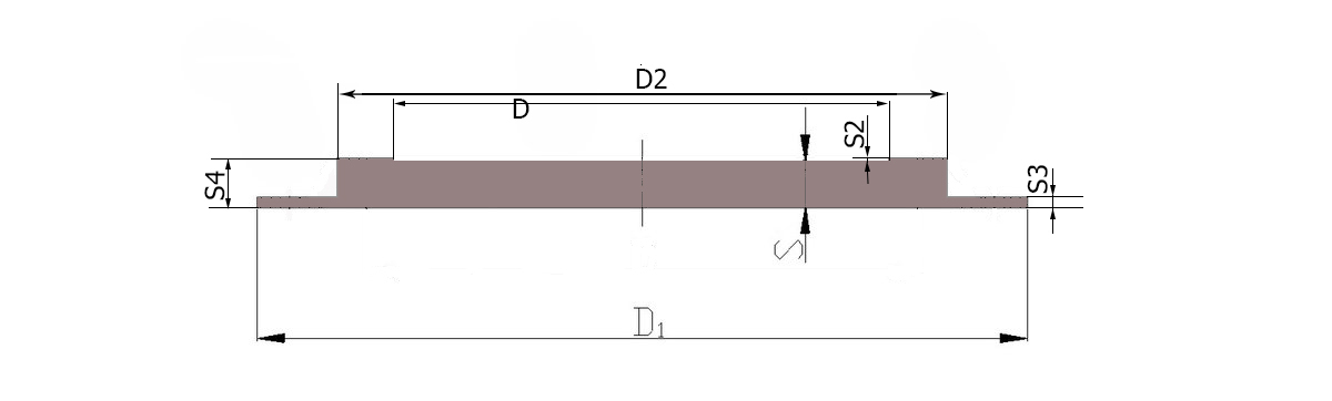

Этот эскиз для тех, кто предложит из поликарбоната. Это сечение по диаметру детали, лень штриховать.
D - 174
D1 - 270
D2 - 220
S2 - 2
S3 - от сложности изготовления - какой размер проще сделать, тот и берем. 3-5 мм.
S4=S3+7 мм
Количество - 5 штук. Материал ваш.
