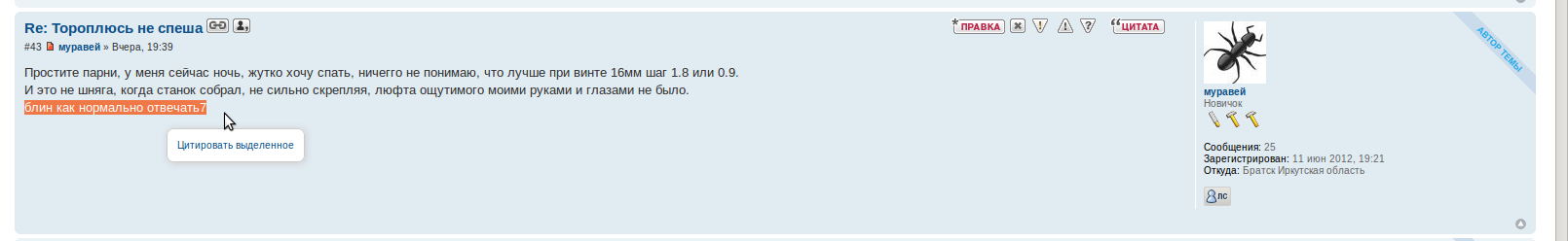

муравей писал(а):блин как нормально отвечать7
В смысле так с цитатой? Просто выделяешь кусок текста и должно появиться окошечко

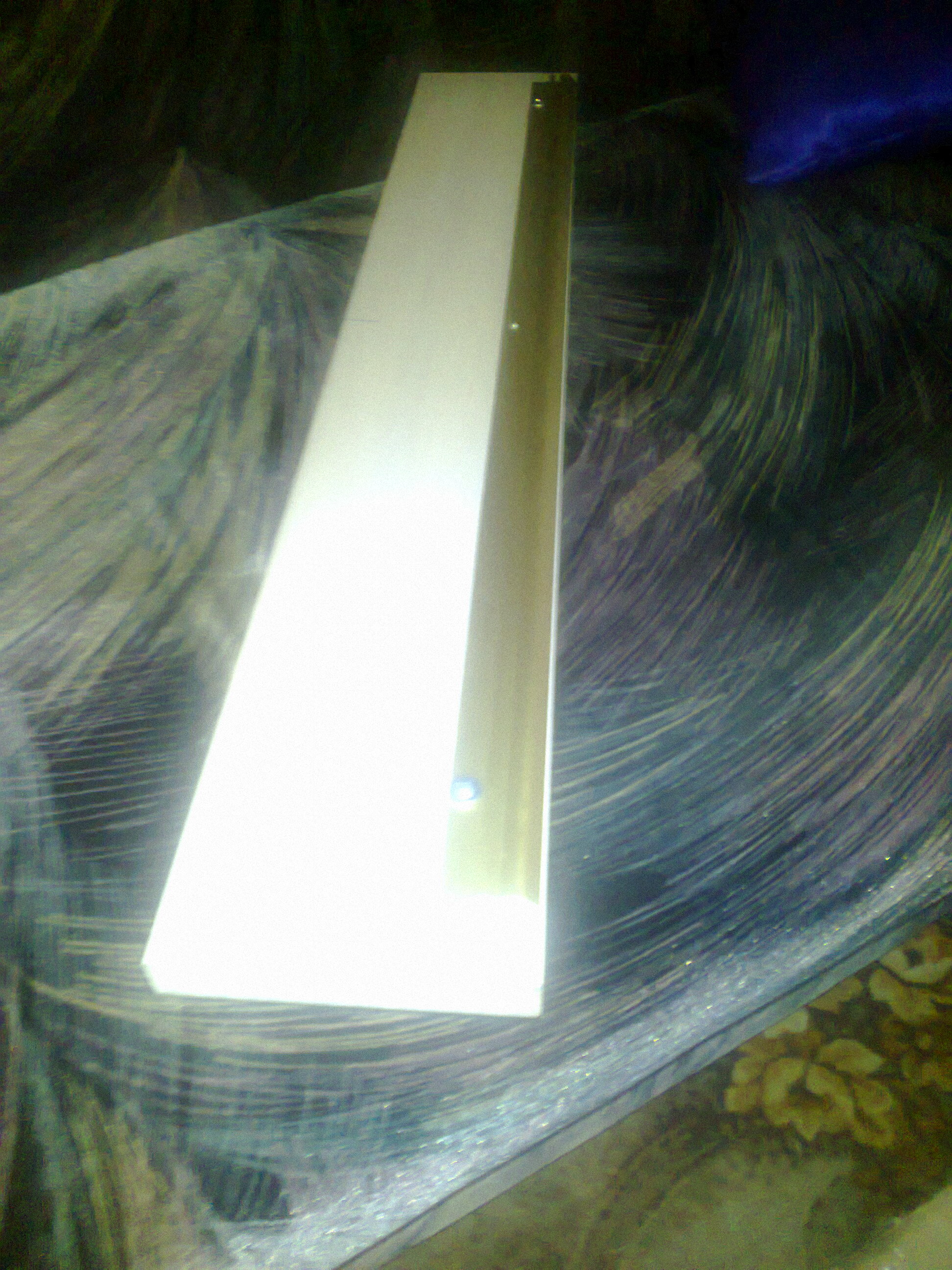

Вот бы все таки взглянуть на фото этой нарпавляющей :roll:...

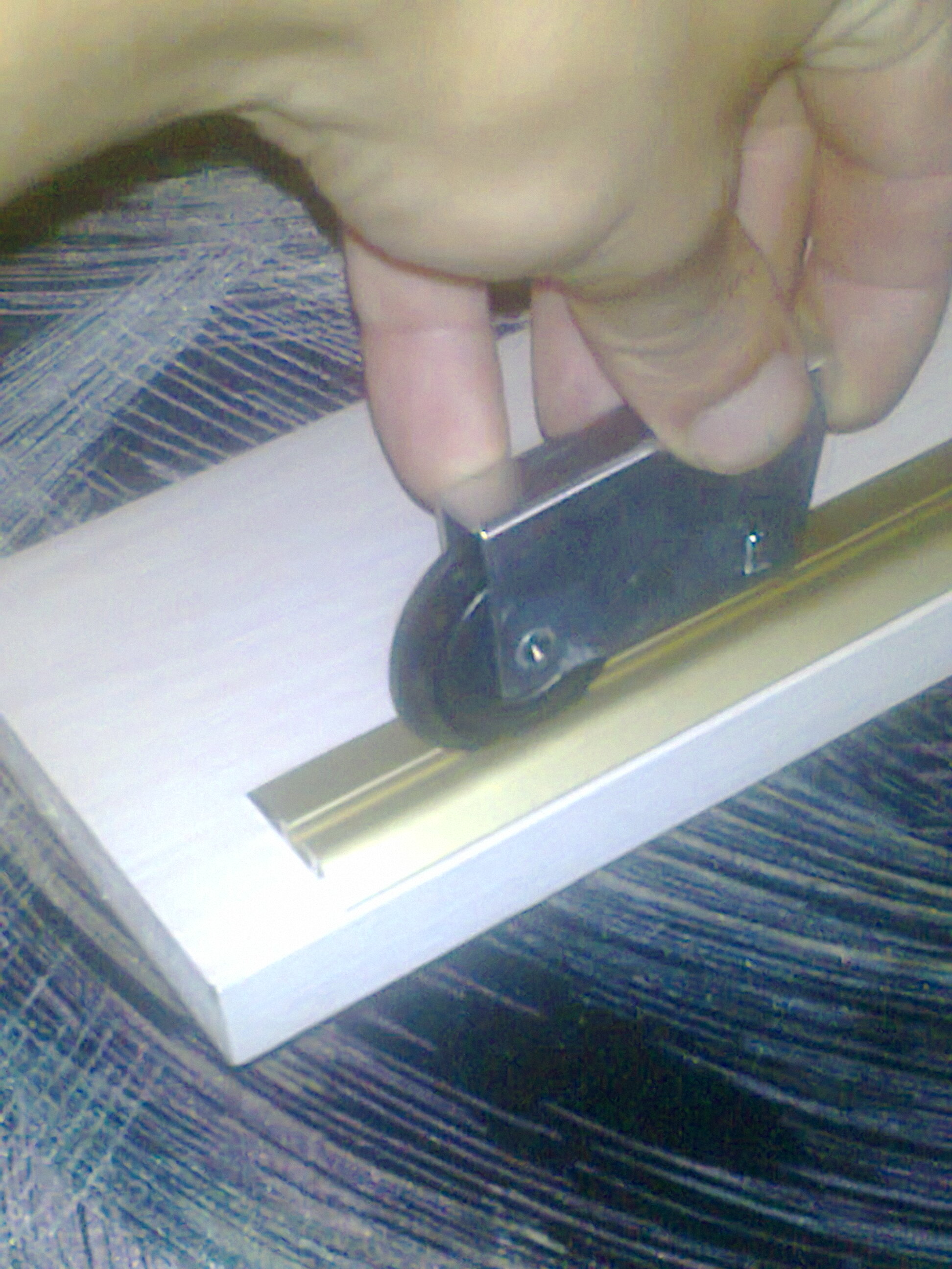

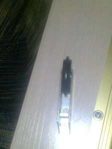

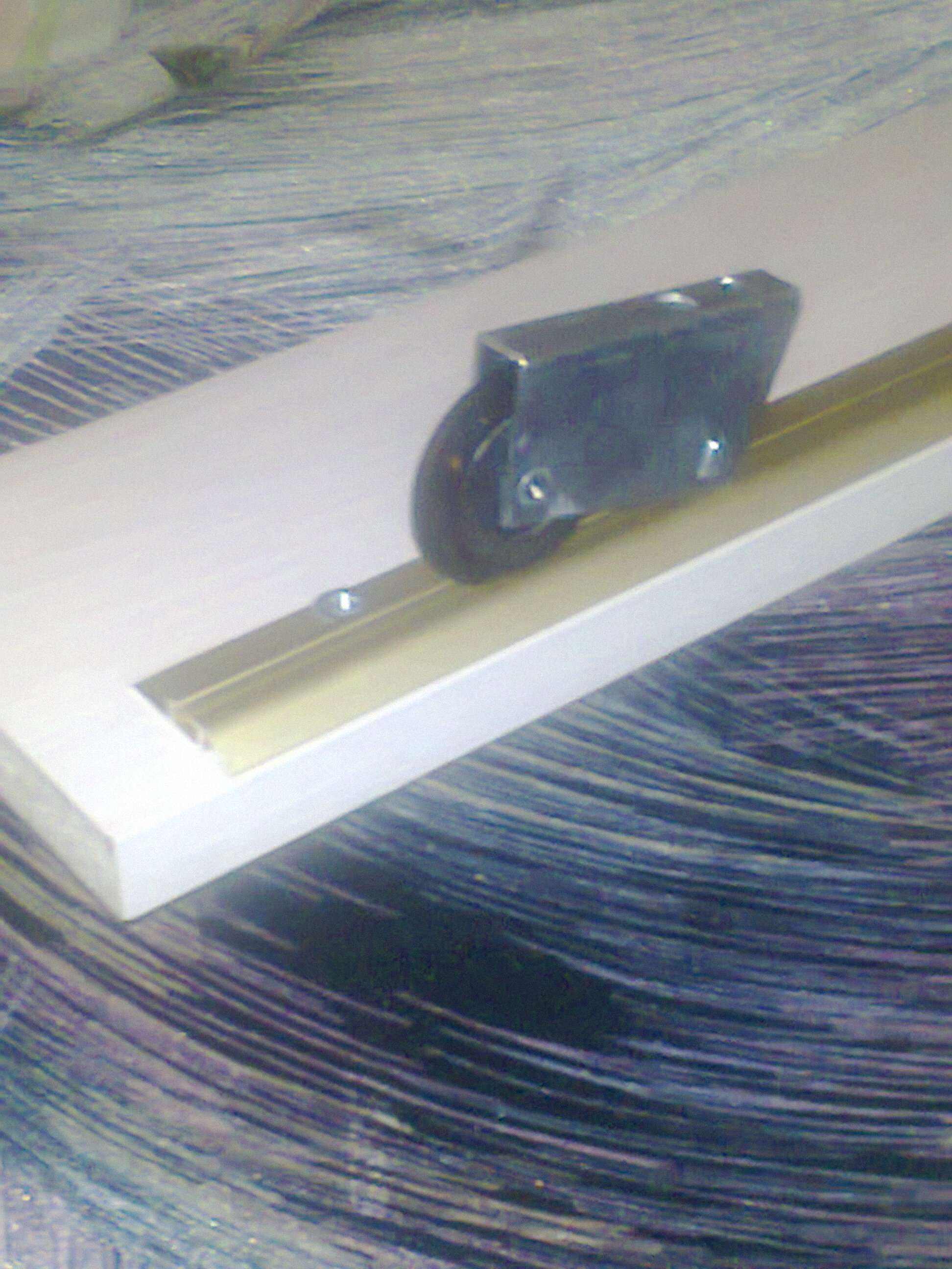

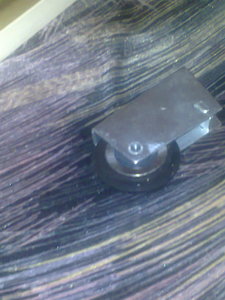

Люфт есть, но он легко убирается :rail:
направляющая и колесо (1646 просмотров) <a class='original' href='./download/file.php?id=7242&mode=view' target=_blank>Загрузить оригинал (1.25 МБ)</a>
направляющая и колесо (1646 просмотров) <a class='original' href='./download/file.php?id=7243&mode=view' target=_blank>Загрузить оригинал (950.74 КБ)</a>

Про передачу подумал, что на наверное сделаю тросик, посмотрел по форуму, вроде нормально и шпильки пригодятся

муравей писал(а):Люфт есть, но он легко убирается :rail:
Как именно?
В колесе подшипник есть?
Колесо как по направляющей ходит? Всей плоскостью, или частью?

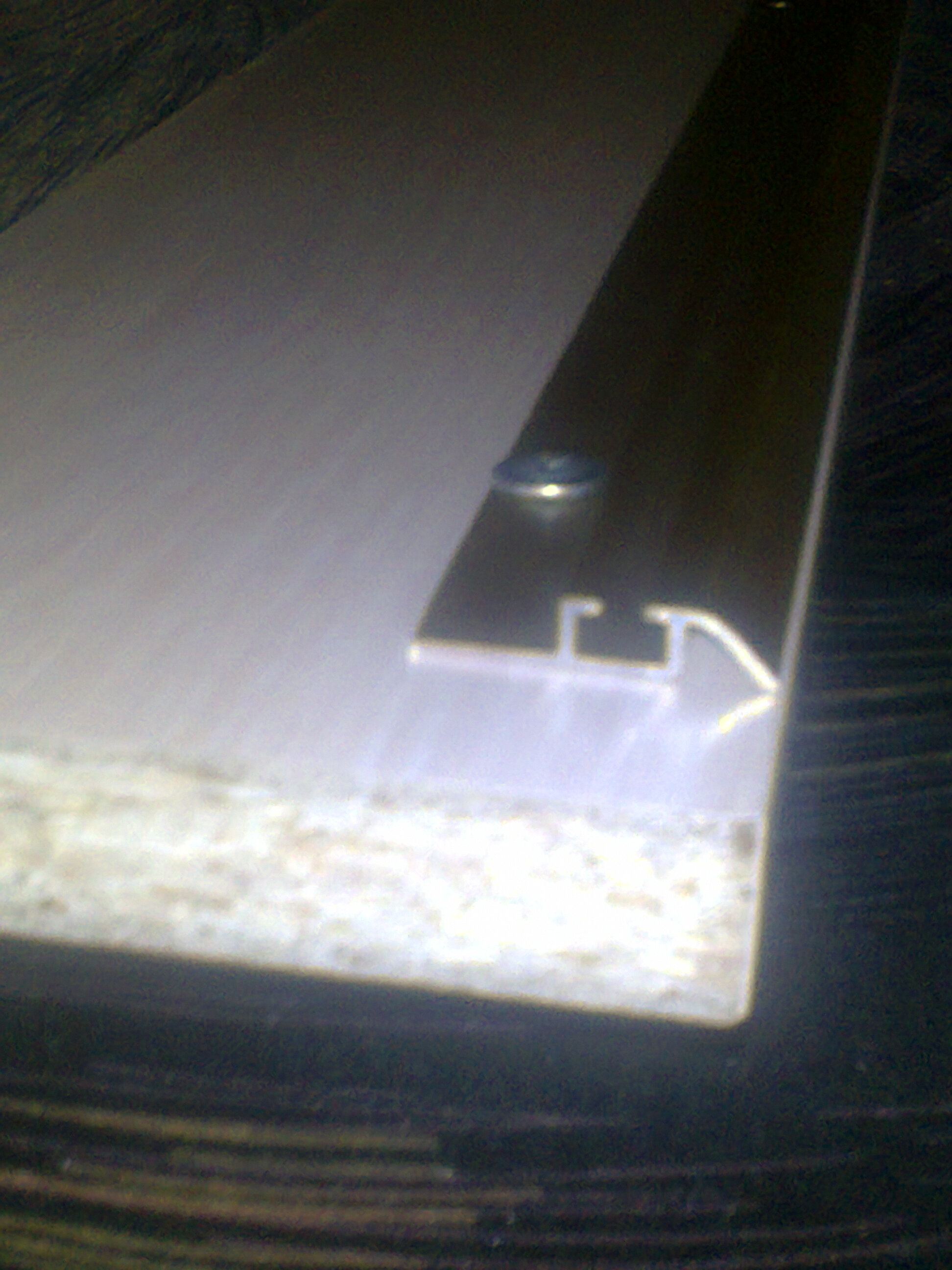

Fisher писал(а): Как именно?
На предпоследней фото видно разрез рельсы(трека), под покатую полочку подложить что-либо(клин) толщиной 1.5 мм, рельса зажимает колесо. Да в колесе есть подшипник

колесо отдельно
Фото1746.jpg (1642 просмотра) <a class='original' href='./download/file.php?id=7248&mode=view' target=_blank>Загрузить оригинал (460.74 КБ)</a>
Re: Тороплюсь не спеша
А как быть с люфтом от деформации резины/пластика при нагрузках?

UAVpilot писал(а):А как быть с люфтом от деформации резины/пластика при нагрузках?
На колесе очень жесткий пластик, при изготовлении раздвижных систем шкафов-купе, учитывают, что дверь будет кататься по треку каждый день по несколько раз в течении нескольких лет, соответственно на износ колесо довольно прочное, так же на этих системах делают межкомнатные двери, так что вот.
