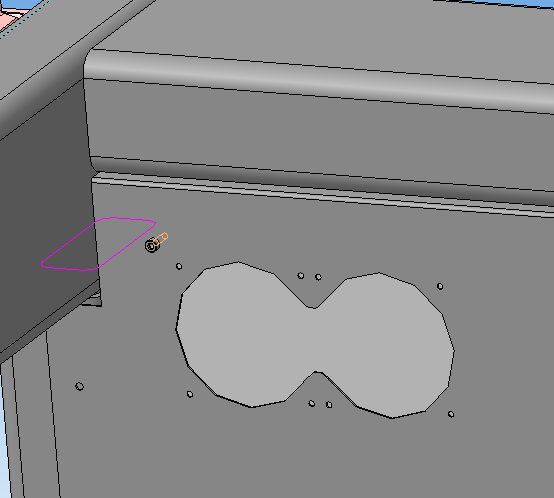

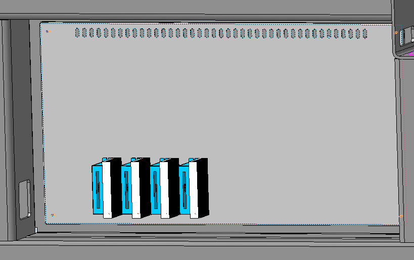

Позаимствовал модель драйвера AM882 с форума. Места в нише отлично хватит на все электрокомпоненты.
Добавил в первый пост скрины мест организации вытяжки электрошкафа.

not4u писал(а):Места в нише отлично хватит на все
Я давно удивляюсь, нафига большинство пытаются управляющую электронику засунуть в как можно меньший ящик? Надо наоборот - в как можно больший!

UPD 23.07 (дублирую апдейт из первого поста)

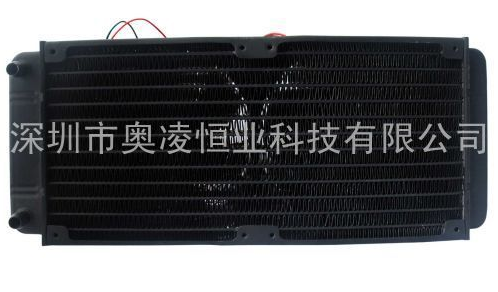

Переделал схему вентиляции шкафа электрооборудования. Обдувать радиатор считаю целесообразно тем же очищенным воздухом но на выходе из электрошкафа. Для этого в монтажной плите предусмотрел отверстия через которые горячий воздух из верхней зоны будет поступать в область между плитой и корпусом. После этого уже будет выходить наружу сзади шкафа и через вентиляторы остужать радиатор водяного охлаждения шпинделя.

У меня такой радиатор сейчас стоит на охлаждении 2.2 кВт шпинделя.
Медный, 240*120 мм.
Обдувается 4 кулерами (2 наддувают, 2 выдувают).
Так вот не очень нравится... Бывает, при работе температура ОЖ до 32-33 градусов поднимается.
Шпиндель при этом несколько горячее, рука ощутимо чувствует температуру.
Мало того,что это для самого шпинделя не полезно, так ещё и греется плита по z.
И меняет свой размер, соответственно.
Плюс вал шпинделя тоже удлиняется, до 5 соток легко.
Приходится перед ответственными работами греть шпиндель вхолостую.

Umnik писал(а):Медный
Чё-то я сильно сомневаюсь, что медный. Китайскай? Зуб даю, алюминиевый.
Но то так - лирика.
Не панацея, но явно "лучше" они работают с проставками, типа таких:
Asd.png (3685 просмотров) <a class='original' href='./download/file.php?id=143355&mode=view' target=_blank>Загрузить оригинал (433.77 КБ)</a>
Такой вот сантиметровый слой воздуха выступает в роли теплопроводника, который проще "удалить" пропеллером из зоны нагрева.
Что касается 4ёх пропеллеров - тоже так себе решение.
Аэродинамика говорит, что если меж двух однонаправленных потоков воздуха поставить сетку,
то в ячейках той сетки образуется воздушная подушка, сквозь которую циркуляция воздуха (скорость потока воздуха) сильно падает.
На этом принципе даже "само"лёты в древности строили (из дерева те что): крылья сетчатой структуры.
За сим ставить надо пару пропеллеров на выдув воздуха ОТ радика - и должно быть заметно лучше. В теории :thinking:
Сам только-только вот буду ставить и всё это тестировать, согласно вышеуказанным тезисам. Результатами поделюсь :)

Umnik писал(а):У меня такой радиатор сейчас стоит на охлаждении 2.2 кВт шпинделя.
Медный, 240*120 мм.
Интересная проблема. Сейчас у меня 2.2квт шпиндель охлаждается печкой от ВАЗ2101 Алюминий. Все великолепно. Обдувается 140мм тихоходным вентилятором. Есть небольшой нагрев при фрезеровке фанеры 30мм либо когда стол прохожу 32 фрезой. Может китаезы что то нахимичили? Тогда печка от ВАЗ 2101 вариант дешевле. Правда крепеж не очень красивый. но все же. К тому же я буду дуть туда из шкафа в который будет наддувать центробежный вентилятор а он таки создает давление а не только поток.
